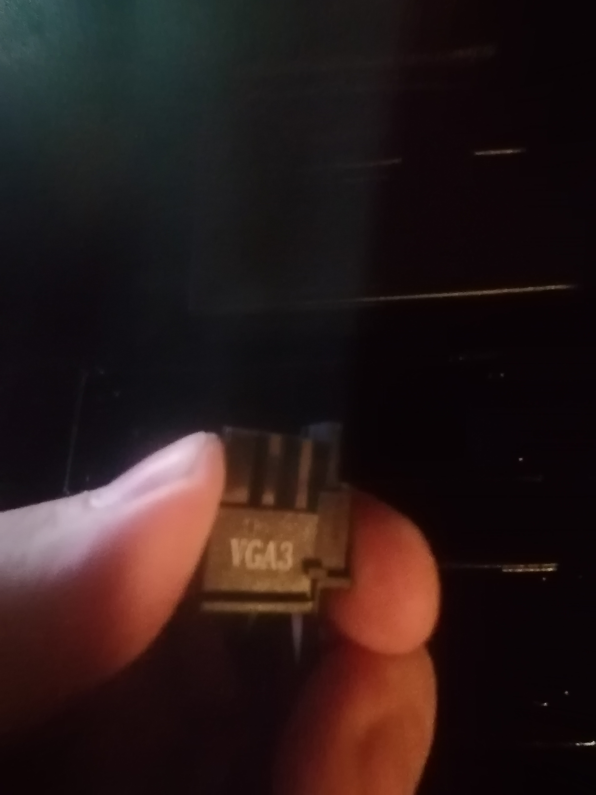

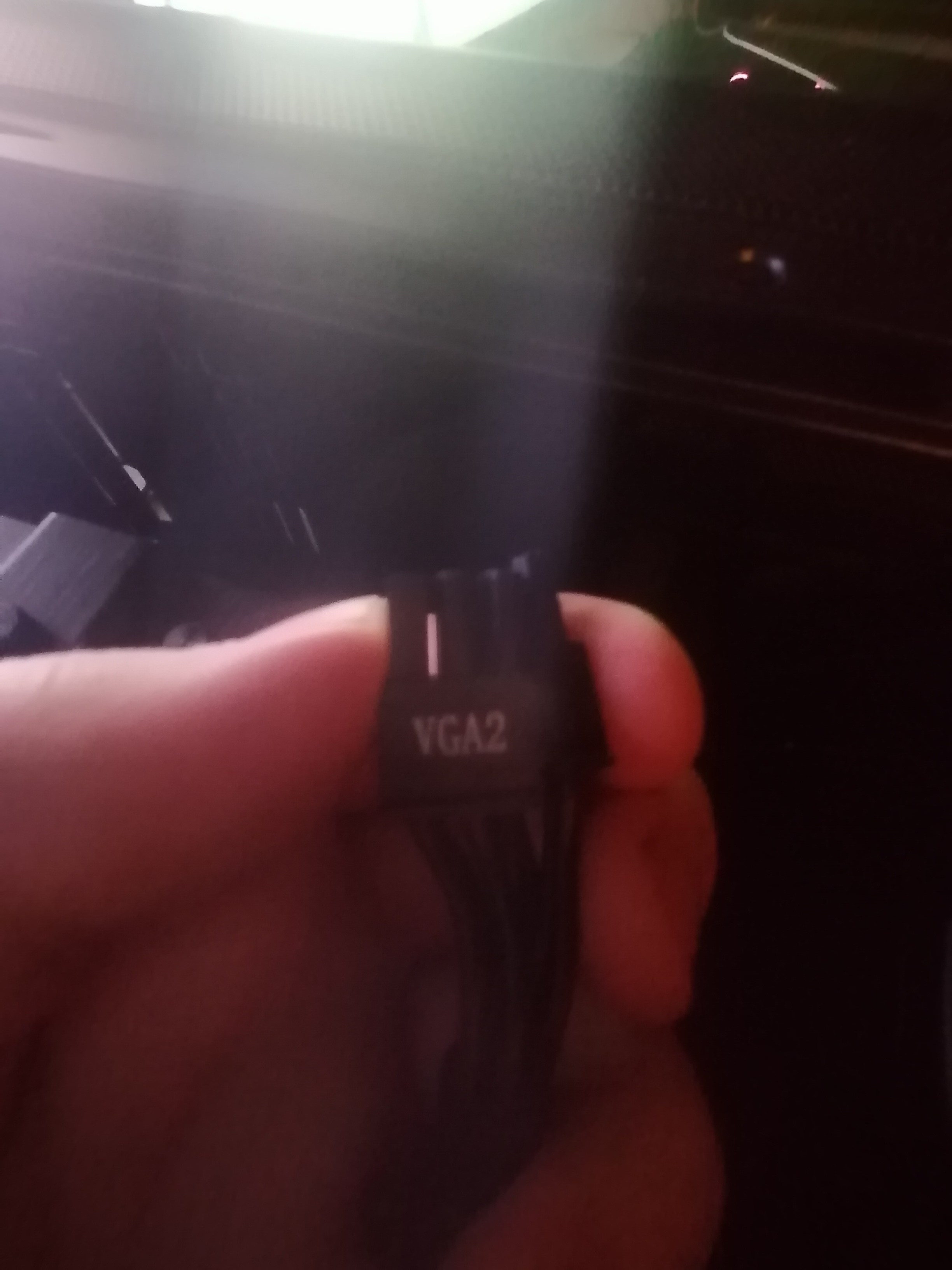

Du hast irgenwas mit der Verkabelung verpfuscht. Jetzt hast du auf Bild 1 sogar VGA 3 in der Hand. Also irgendwas stimmt da nicht. Kontrolliere das noch mal genau nach. Ich wünsche eine gute Nacht. Es könnte vielleicht doch so einfach sein. Ich wünsche dir alles Gute und dass es bald läuft.
Also ich kann lediglich das VGA1 Y-Kabel gegen die beiden VGA2 und VGA3 tauschen. Was ich aber gelesen habe, sind 2 Einzelkabel besser. Trotzdem fehlt da dann eins für den Zweiten CPU Source Steckplatz. Also egal welches ich nehme, da passt kein zweites der mitgelieferten Anschlüsse rein außer das was drin steckt oder eine Seite von dem Y- Kabel mit CPU1 -P4 und CPU2 -P8.

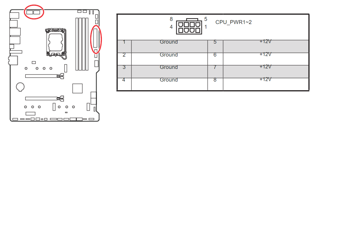

Unten im Bild ist ein Ausschnitt aus dem Handbuch der Seite 35 zu sehen und dort sieht man, dass 6+2-Pin PCIe nicht passt. Es muss also 8-Pin (ATX12V / EPS12V) sein.
Nachdem ich jetzt geschaut habe und mir sehr sicher bin das es kein Verkabelungsfehler ist nochmal die Frage:
Reicht 1x 8-Pin (ATX12V / EPS12V) aus um meinen CPU soweit zu versorgen, dass ich theoretisch booten könnte und es dann doch mit großer Wahrscheinlichkeit die Biosversion ist, welche meine CPU noch nicht unterstützt oder kann der CPU gar nicht funktionieren, weil ich 2x 8-Pin (ATX12V / EPS12V) brauche, damit der CPU überhaupt betrieben werden kann.

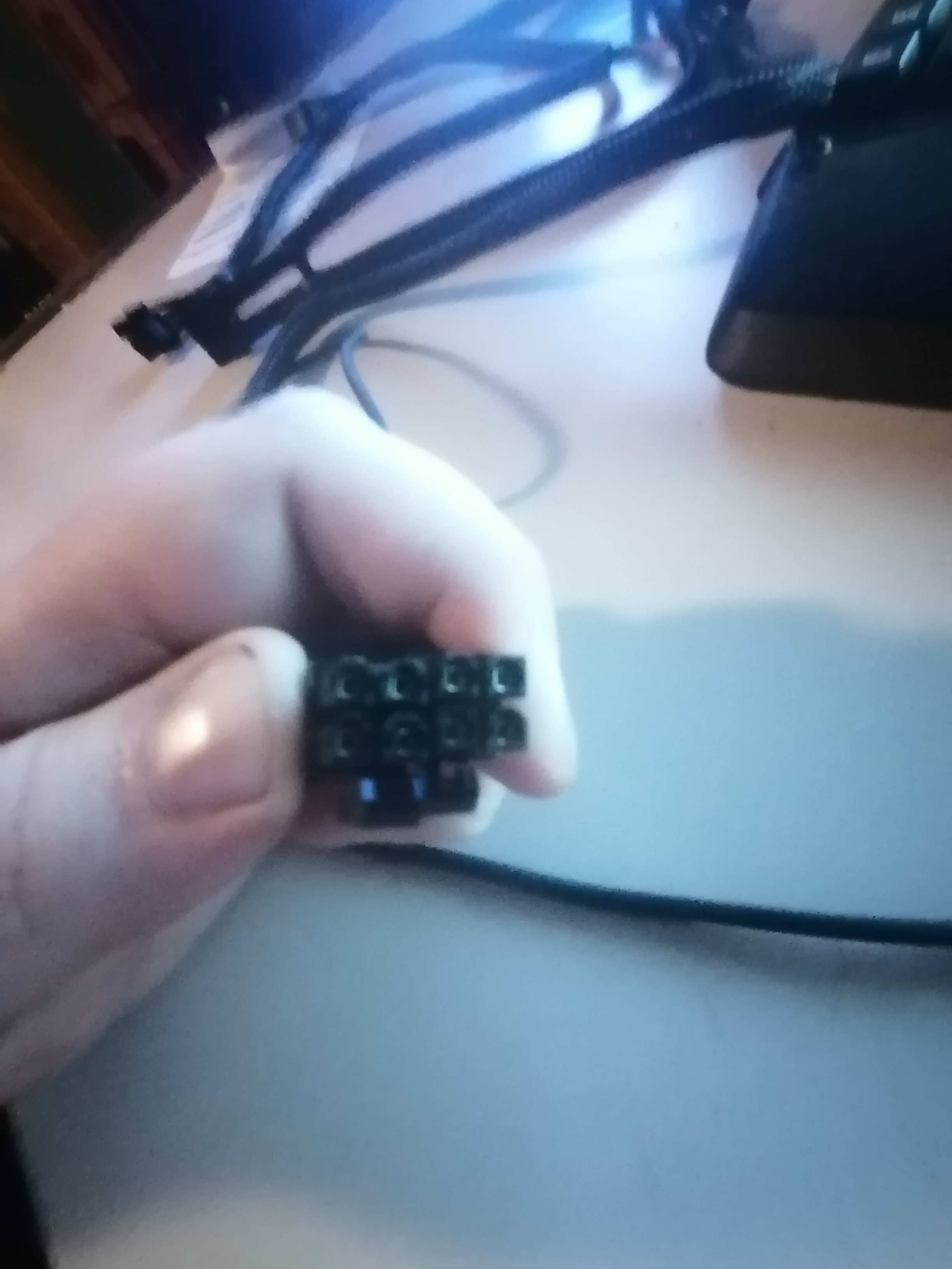

So wie im Bild schaut der aus.
Pin 1 ist in meinem Bild oben rechts, Pin 4 ist oben links , Pin 5 ist unten rechts und Pin 8 oben links.
Vergleich ich nun meinen Stecker mit dem Handbuch (siehe Foto vorheriger Post von mir) dann komm ich auf folgende Formen:
Stecker:
Pin1 viereckig
Pin2 halbrund
Pin3 halbrund
Pin4 halbrund
Pin5 halbrund
Pin6 viereckig
Pin7 halbrund
Pin8 halbrund
Steckplatz:
Pin1 viereckig
Pin2 halbrund
Pin3 halbrund
Pin4 viereckig
Pin5 halbrund
Pin6 viereckig
Pin7 viereckig
Pin8 halbrund
Sollte also meines Erachtens nicht gehen. Sollte ich das aus irgend einem Grund doch reinstecken können, dann korrigiert mich bitte.
Frage ist also immer noch aktuell:
Das sind die beiden Kabel für die Stromversorgung deiner CPU. Der 8-Pin ist aber ausreichend. Den zusätzlichen Stecker brauchst du nur für massives OC.Schollii schrieb:1x 4+4-Pin (ATX12V / EPS12V)
Aber dein Problem ist definitiv NICHT die Stromversorgung.
Dein BIOS ist schlicht und ergreifend zu alt für die neue CPU. Eigentlich müsste irgendwo auf dem Karton stehen welche BIOS-Version installiert ist. Auf der Herstellerseite findest du Angaben, ab welcher BIOS-Version welche CPU unterstützt wird. Das abgleichen und du weißt was zu tun ist.
