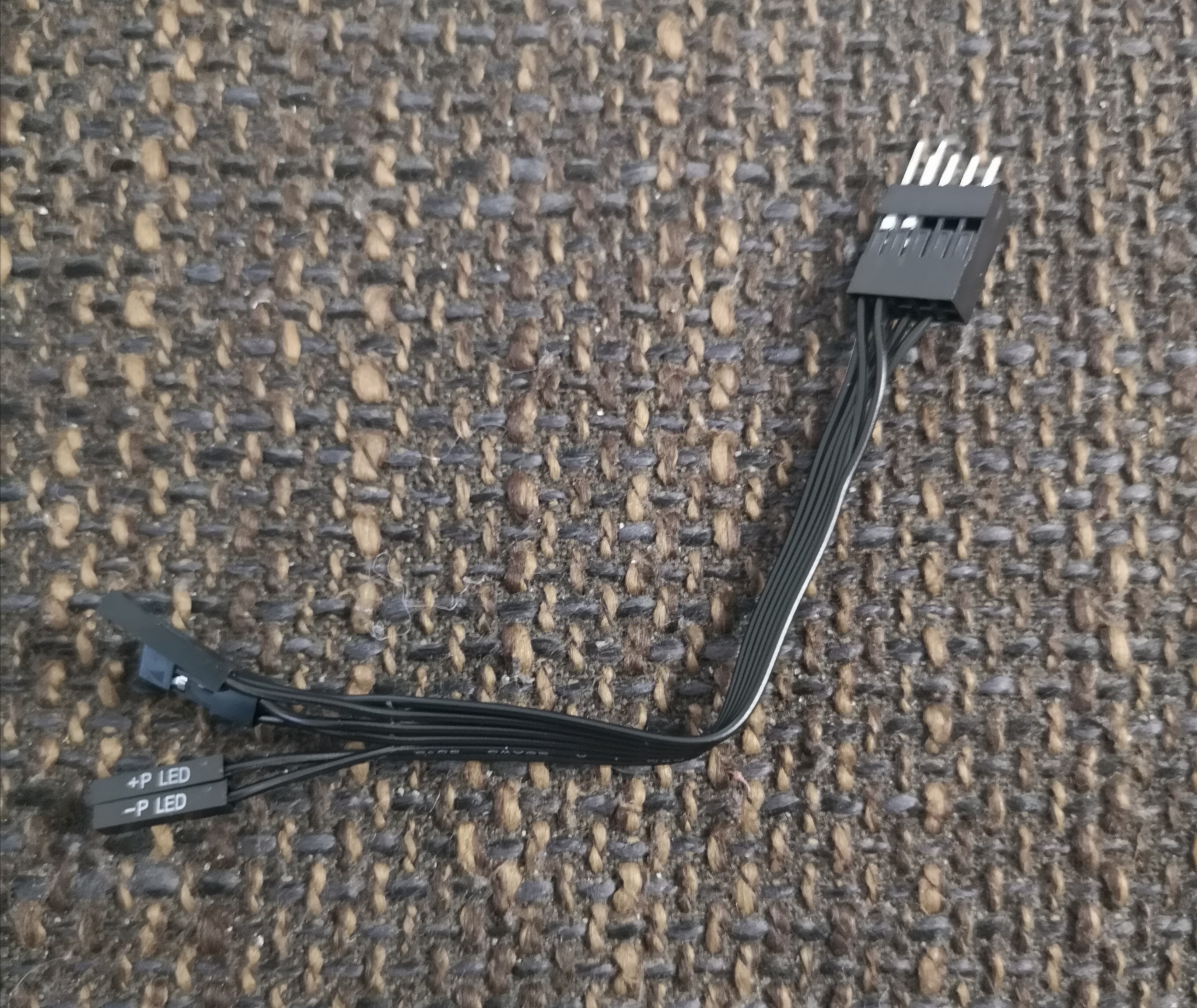

Das hier hab ich noch im Gehäusekarton gefunden... An welche pins der Power Switch muss, weiß ich ja, aber wie ist die Verteilung der restlichen 4 Anschlüsse von HDD LED und +P LED und -P LED an den Speaker Pins?
Hab das jetzt mal probiert und auch hoffentlich richtig angeschlossen, aber das einzige Ergebnis war, dass die LED vom Startknopf des PCs heller leuchtet als zuvor. (Falls das etwas hilft)
Bin grad echt nen bisschen durch den Wind und verzweifelt, weil ich einfach keine Lösung finde. :(

Laut Null-Methode von HisN musst du die LED an die 2 Pins am Rand des Speaker Ports anschließen (egal, welches Ende, denke ich).
Mit welcher Polung, kann ich dir leider so nicht sagen, das musst du im Handbuch deines Mainboards nachsehen, was Masse ist und was nicht.
Okay, das hat immerhin schon mal funktioniert. Danke dafür!
Als kein RAM eingesteckt war, hat die LED des Startknopfes 3x hintereinander aufgeblinkt, nachdem ich den RAM aber ganz normal wieder hinzugefügt habe, hat nichts mehr geleuchtet.
Gefühlt bin ich also genauso schlau wie vorher. :D
Jup, ohne GPU kommt auch nichts, falls RAM eingesteckt...
Kommt wohl oder übel aufs Mainboard hinaus, woran ich von Anfang an schon gedacht habe. Echt ärgerlich, gerade da sonst immer alles lief und es von heute auf morgen nicht mehr ging.
