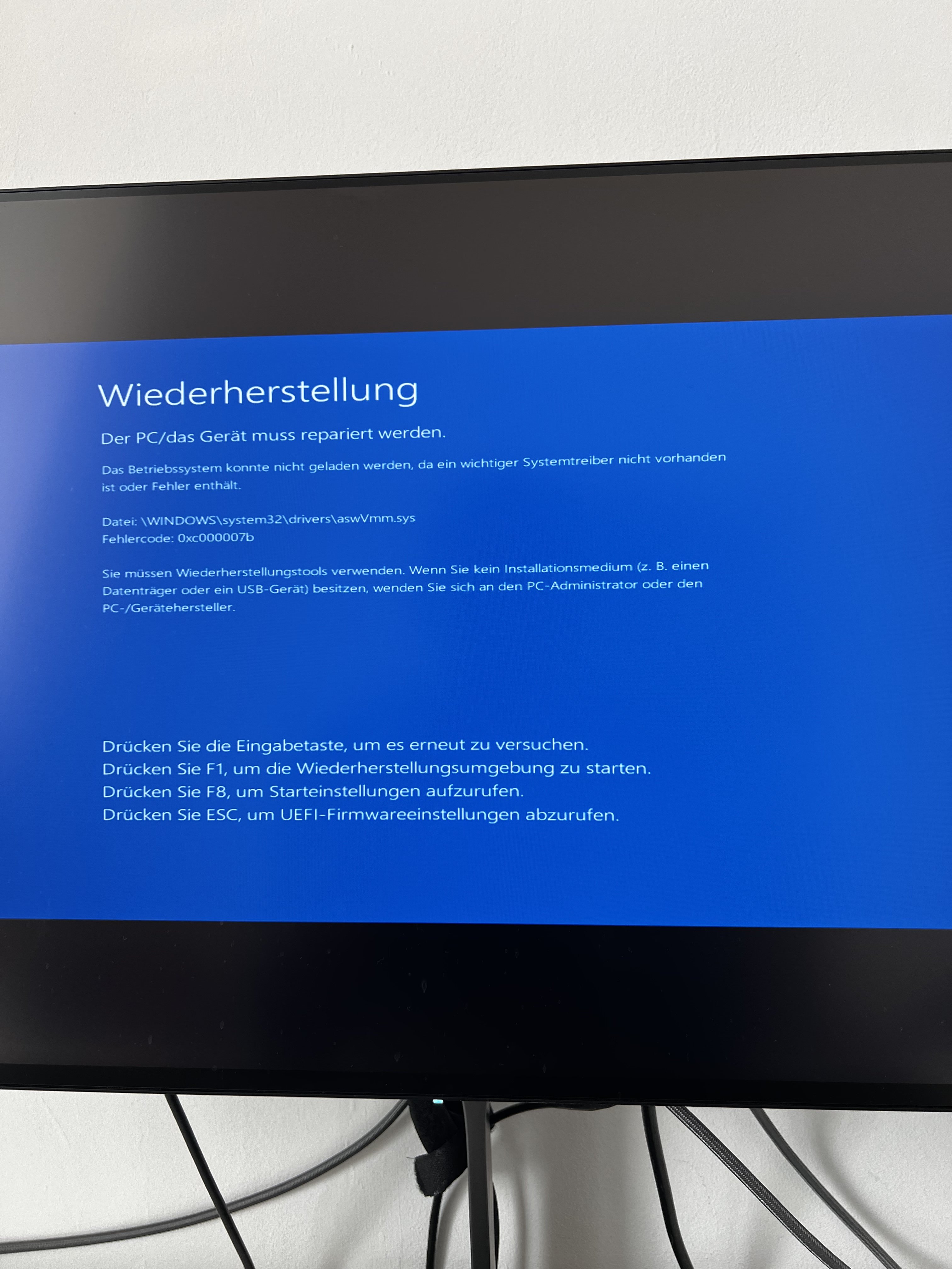

Letzte Woche ist mein PC abgestürzt während ich weg war. Als ich wiedergekommem bin habe ich folgende Fehlermeldung angezeigt bekommen
Daraufhin habe ich alle Optionen unter F8 ausprobiert. Jedoch kam immer wieder die gleich Anzeige, allerdings mit einem neuem Fehlercode:
Datei: \WINDOWS\system32\drivers\aswVmm.sys
Fehlercode: Oxc000007b
bekommt man ja nun auch die Bilder vom Bluescreen in Post 1 vom alten Windows nicht mehr zu sehen.
Da nützt dann Googeln nach: aswvmm.sys windows 10 blue screen auch nichts.

Die obige FM mit dem aswVmm.sys deutet wohl auf Avast ... hin, und darauf kann man auch verzichten.
Das Bild hat er doch anscheinend eh nur beim 1. Mal gesehen.
