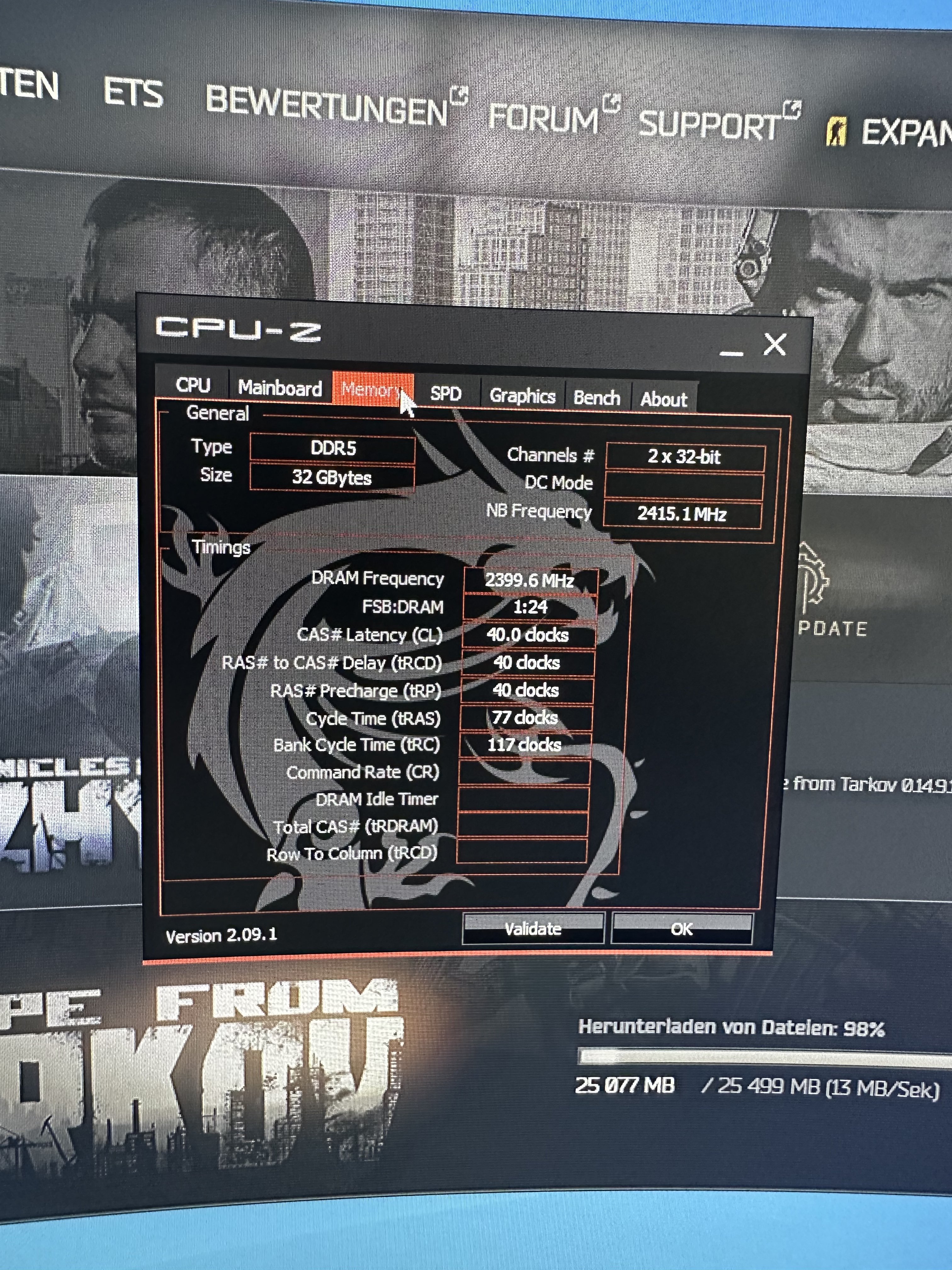

Welches Spiel? Auch mal andere Spiele getestet? Evtl ist es Spiel abhängig , Company of Heroes 3 war vor ein paar Wochen mit einem Patch unspielbar und stürzte manchmal nach 3 manchmal nach 30 Minuten ab. Seit dem hotfix geht's.
Hast du dennoch erst das Expo Profil geladen?
Bzw wie hoch ist die Spannung des RAMs? Du kannst bei CPUz normal das Profil bei Memory auslesen und da siehst du auch die Spannung die anliegen sollte bei Takt x/y
Reaktionen: Baal Netbeck

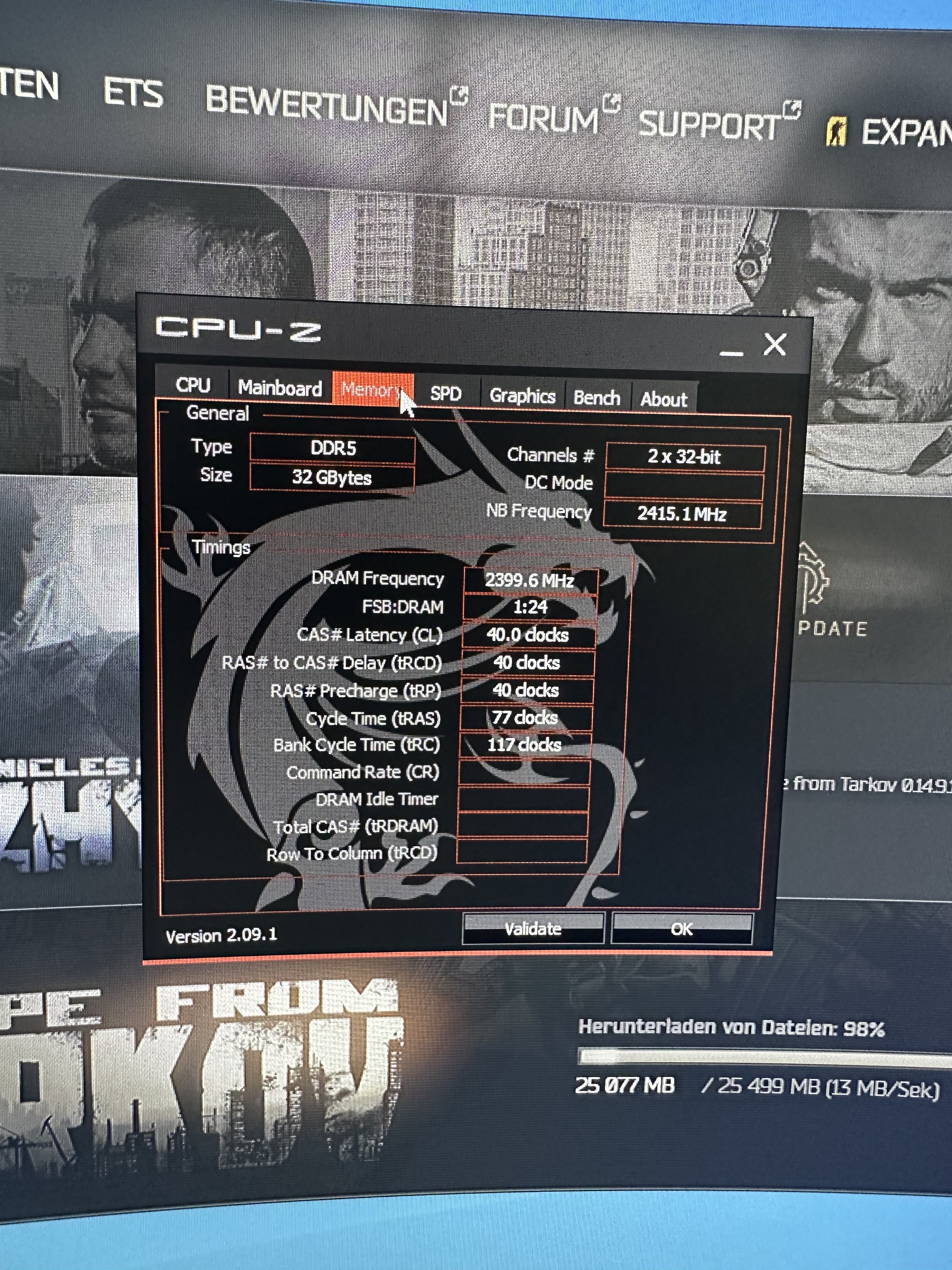

läuft alles wieder wie vorher, hab nochmal nen bios reset gemacht, neuste Version aufgespielt und Windows komplett neu installiert.amd Treiber alle aktualisiert.Windows Updates alles drauf .RAM läuft jetzt laut bios auf 4800.
Sehe nur das im cpu-z

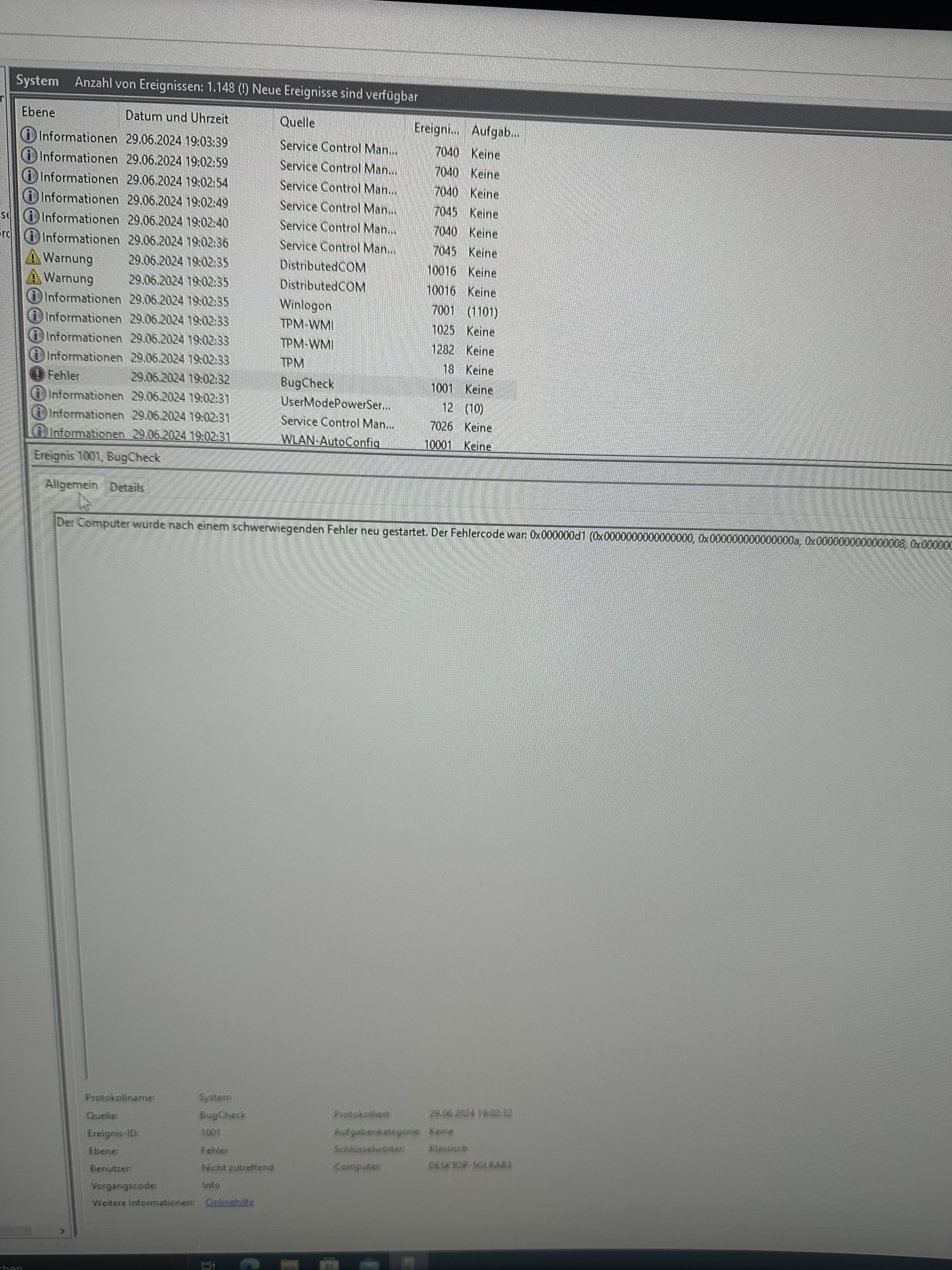

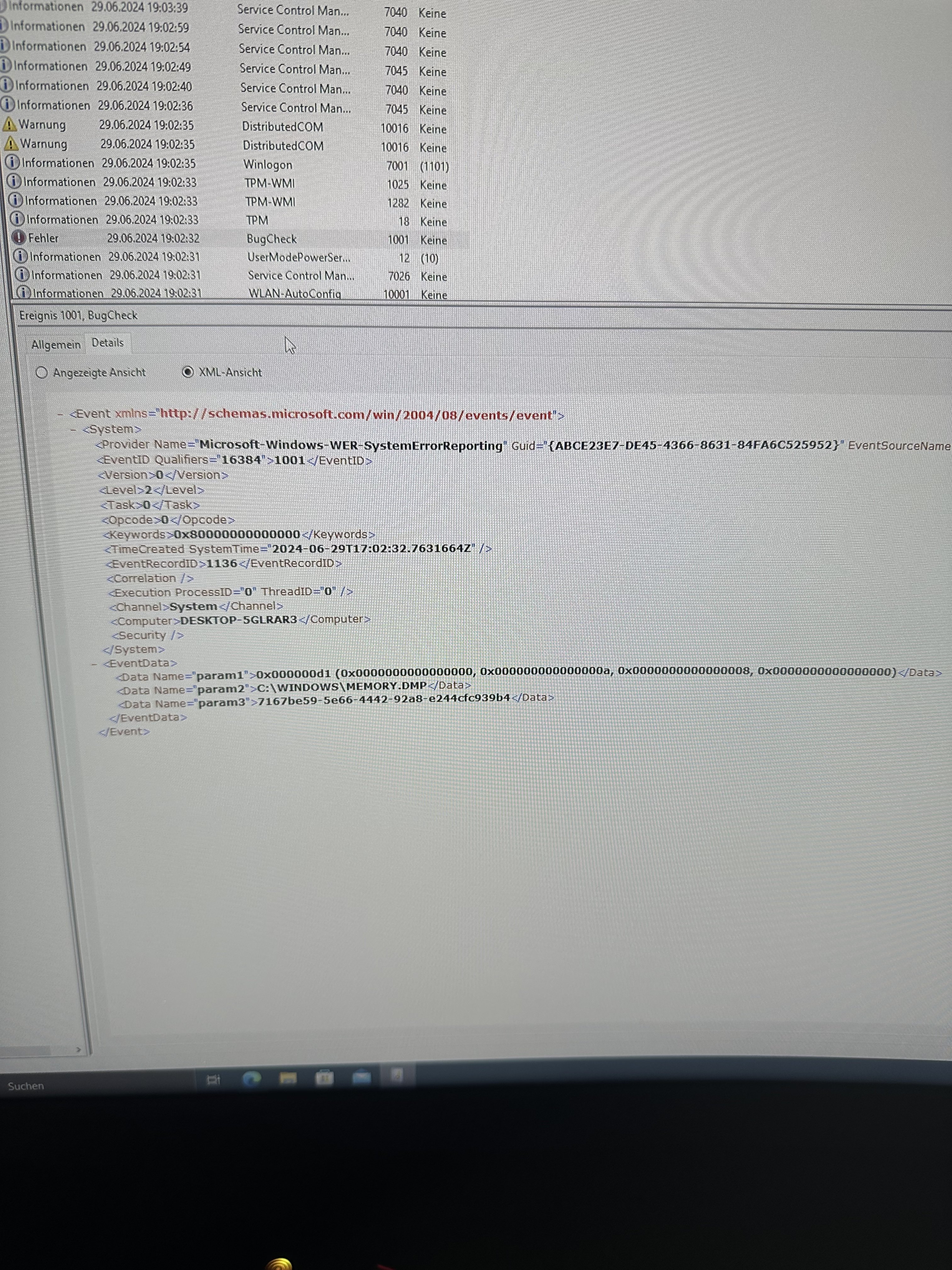

Geht um escape from tarkov. Da gibts ne Single mod von. Gestern noch gespielt ohne Probleme und gestern Abend beim starten gibts nen freeze und pc startet neu.
Glaube es liegt an der Single Player mod.
Alle anderen Spiele laufen ohne Probleme, keine Abstürze.

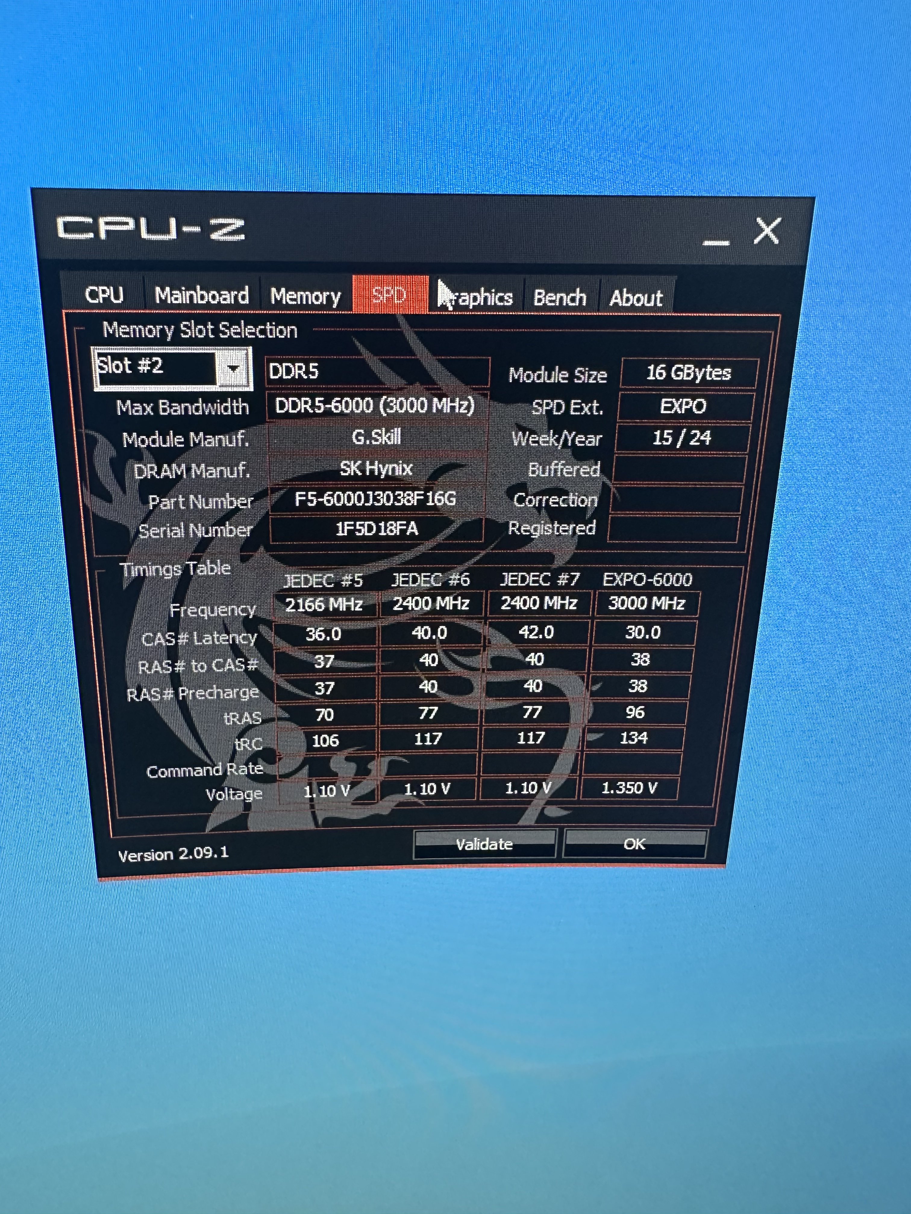

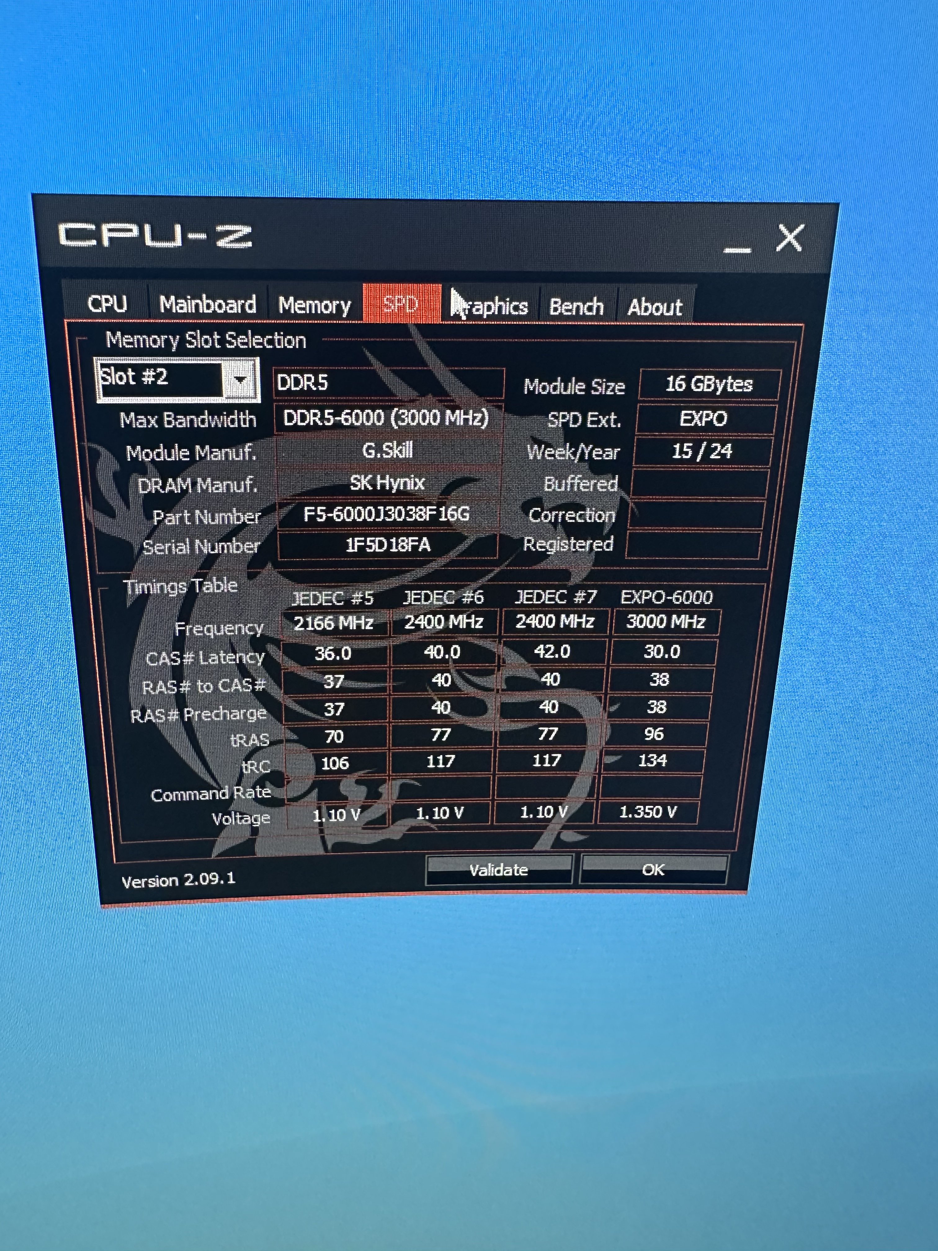

Ist bei cpuz unter SPD eins weiter, Sorry
Ah alles klar 😁
ich lese zwar jetzt da nicht deine aktuelle Spannung raus aber die Timings sind noch auf 40 statt Cas# 30 Ras40 statt # 38 usw. sind noch auf standard, daher sicher auch die Spannung auf 1.1 v und evtl. auch daher der Absturz
Und sicher könnte man die auch manuell anheben, so gehts halt schneller und die anderen Timings sind auch eingestellt.
Deshalb mein Vorschlag: gehe ins Uefi lade das Expo Profil und dann die Geschwindigkeit manuell auf 4800 ( oder 5000/5200) herunterregeln und erst wenn du die Geschwindigkeit manuell heruntergeregelt hast mit F10 Speichern und neustarten! das ist wichtig. hast ja selber gemerkt das dein Speichercontroller die 6000 nicht schafft. Nach dem Datenblatt AMD sollten die 7000er Ryzen 5200 MHz bei 2 Riegel in jedem Fall schaffen und mehr Speicherbandbreite ist immer gut
