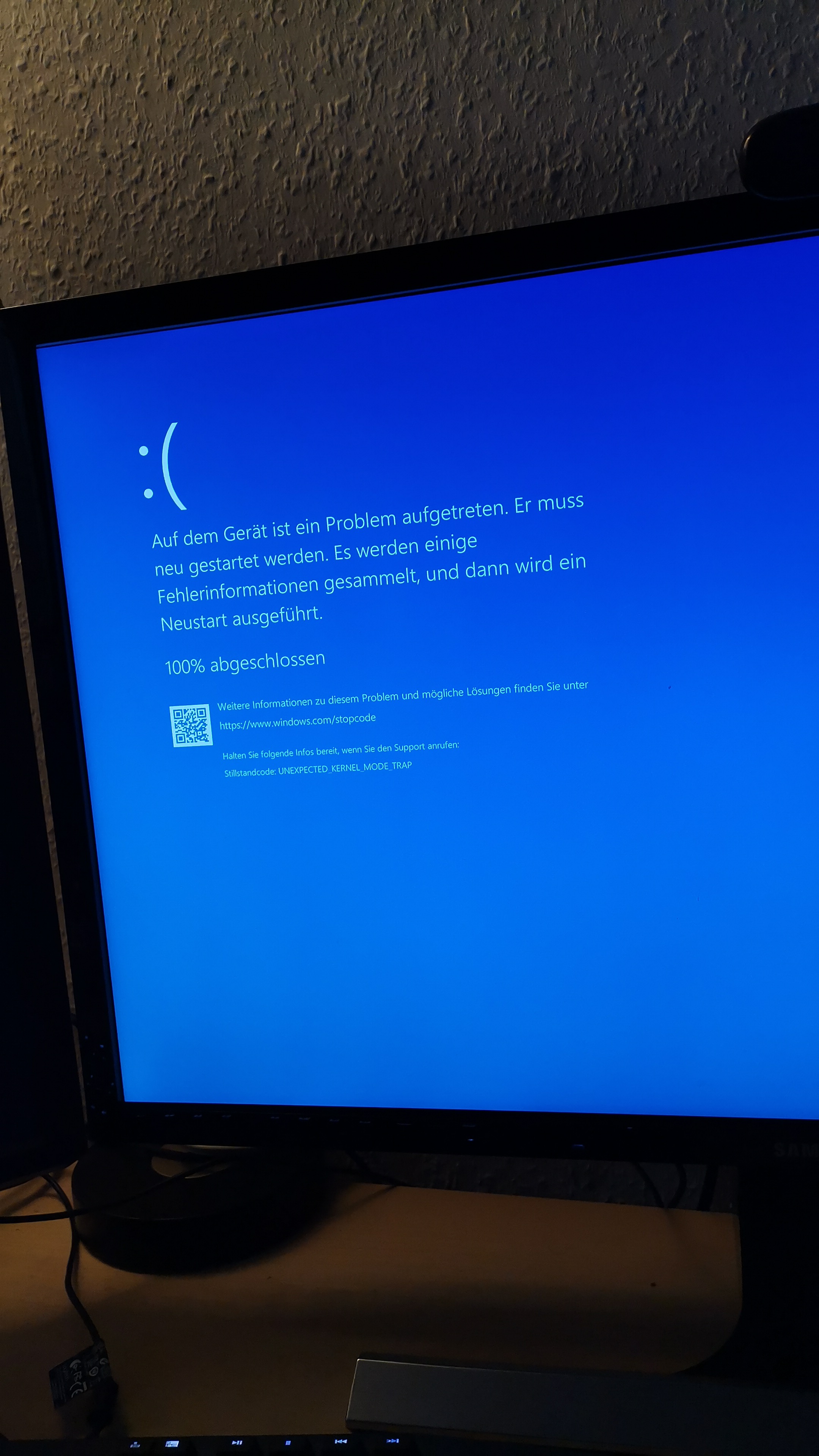

leider habe ich seit heute Probleme mit meinem Eigenbau. Das System lief stabil, doch heute beim Zocken (Warezone, nach einigen Runden in der Lobby) bekam ich eine Bluescreen-Meldung von Windows 10 (x64) Professionell:
Darauf hin startete der PC neu. Anschließend war kein Start mehr möglich und der Bildschirm blieb aus. Seit diesem Absturz startet der PC zwar, doch der Bildschirm bleibt dunkel. Es erscheint kein Bios. Jedoch starten die Lüfter wie normal. Auch der USB Port bekommt Strom. Ich weiß gerader leider nicht mehr richtig weiter. Ich liste gerne einmal auf, was ich versucht habe:
