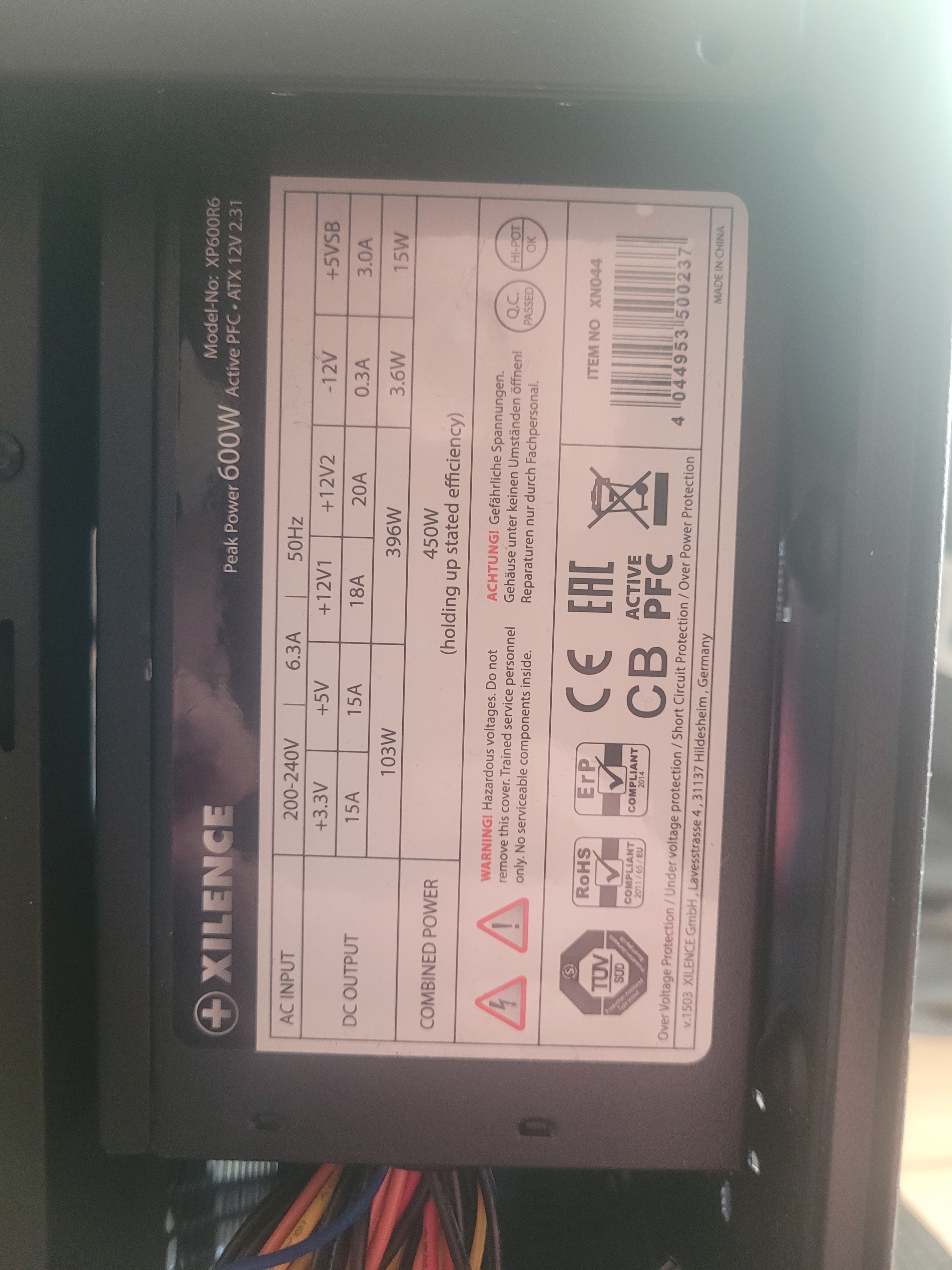

Der Vollständigkeit halber : Netzteil?

Bezweifel dass das wichtig ist aber eins von "xilence"coasterblog schrieb:

Wenn du es besser weißt kann man sich hier ja alles sparen, nicht?!Skateboaz schrieb:Bezweifel dass das wichtig ist aber eins von "xilence"

Ist natürlich kein hochwertiges Netzteil. Auch das Board hat ein Alter in dem Defekte nicht unwahrscheinlich sind.
