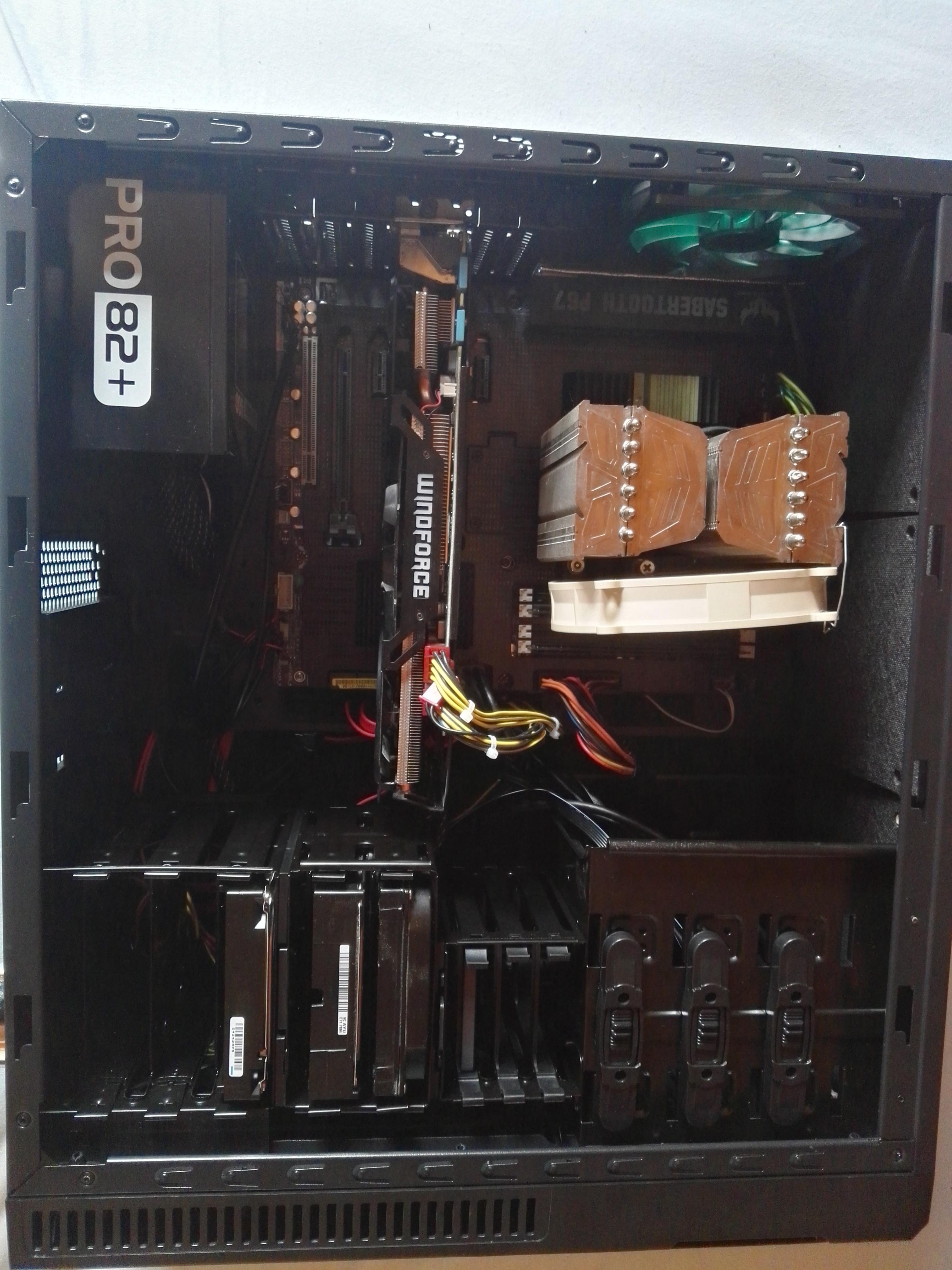

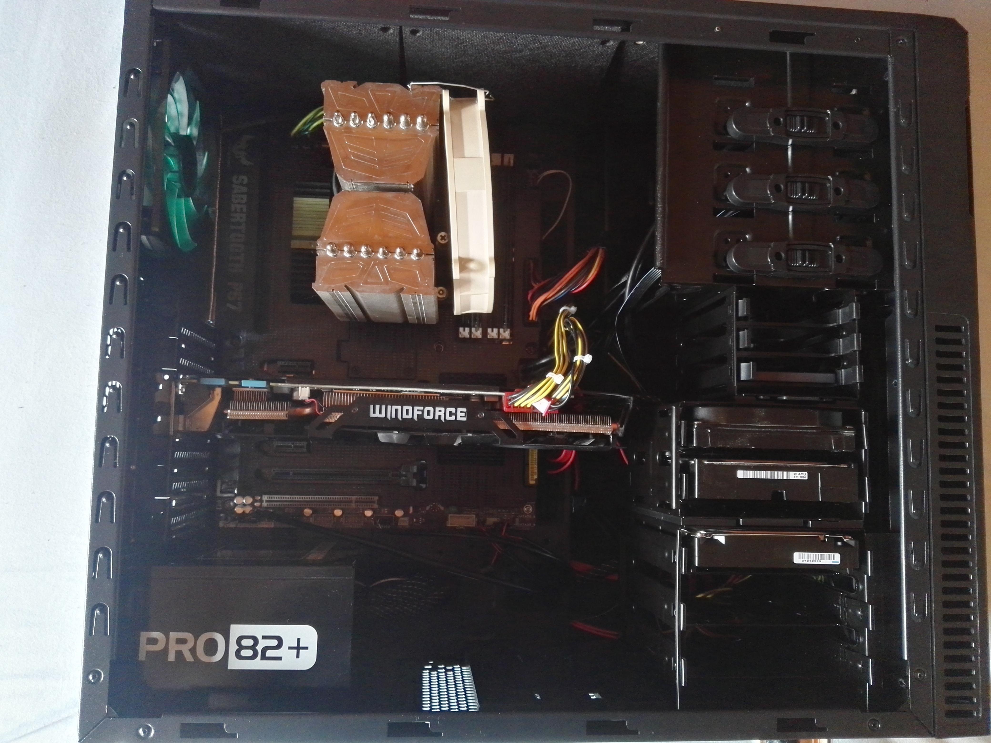

Lade mal ein paar Fotos vom Aufbau des Inneren des neuen PC hoch, dann gibt´s fundierte Antworten.
Ein Bild wäre definitiv besser aber schaue mal als erstes, ob du sowohl den 8-Pin Stecker für die CPU Stromversorgung am Mainboard und die zusätzliche Stromversorgung an der Grafikkarte angeschlossen hast.

Edit: Bild gedreht damit niemand Nackschmerzen bekommt IMG_20160928_120053.jpg
Cpu hat Strom, der große Stecker ist auch befestigt und die Grafikkarte hat eig auch Saft.
Die Verkabelung passt. Warum der Gehäuselüfter nicht geht ><!?
