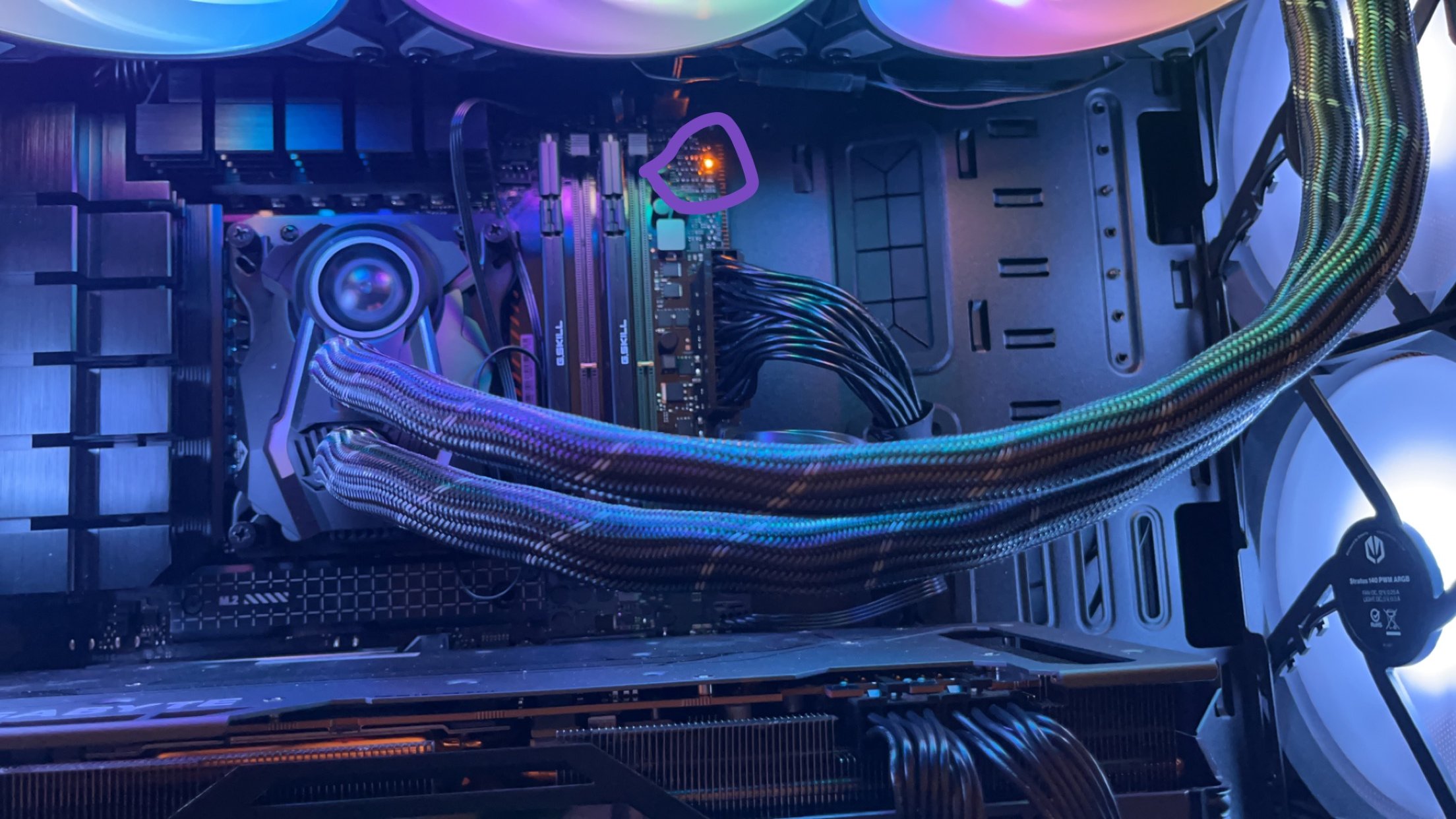

Mein pc bootet nicht mehr. Dram Anzeige am Mainboard leuchtet Orange. Lüfter und sonstiges Funktionen und drehen nur Bild wird mir keins angezeigt. Vor einigen Tagen ist mein pc öfters gecrasht mit Standbild und hat sich dann automatisch neu gestartet, aber jetzt booten er gar nicht mehr und das seit gestern Abend. Heute morgen ist er nach dem 3. Versuch zu Booten auch tatsächlich angegangen ich konnte ein Spiel starten er ist dann aber wieder gecrasht aber hat sich diesmal nicht neu gestartet und seit dem geht er nicht mehr an. ( Pc ist 1 Monat alt)
-Andere RAM Riegel getestet. In jedem Channel.
  • BIOS zurückgesetzt , per Kopf am Mainboard und Cmos Batterie raus
  • CPU raus und wieder rein( sieht alles gut aus)
-CPU kühler lockerer
    • BIOS geupdatet
    • ohne Grafikkarte probiert zu booten
  • alle Stecker geprüft

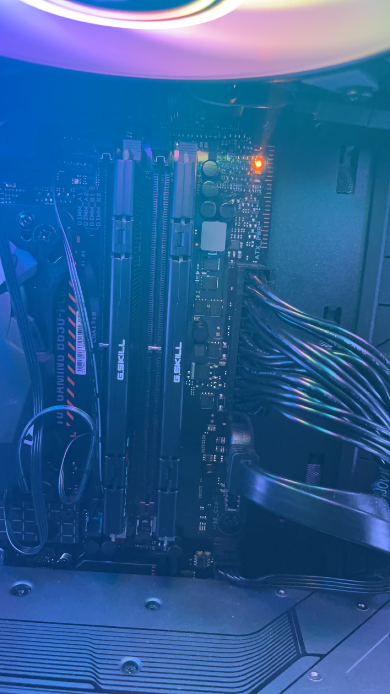

steck mal Dein Speicher , beide Riegel um 1 nach rechts.
also A2 / B2
Reaktionen: UK Monkey und Sinatra81
Alles schon probiert jeden Slot. Quad channel
Auch schon probiert

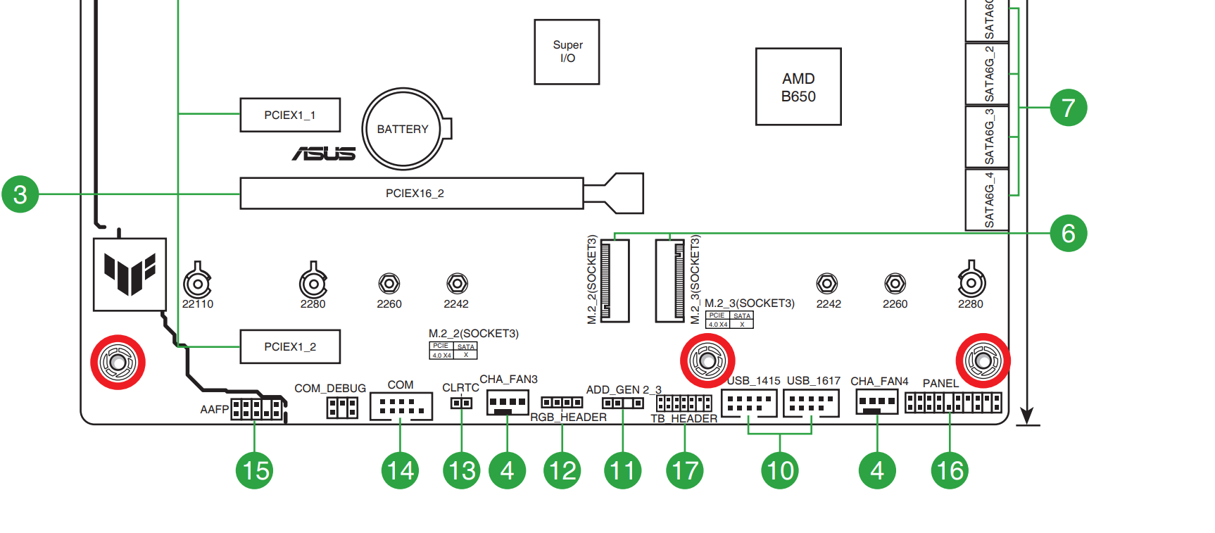

Clearcmos einmal bitte, dann den Speicher umstecken, anmachen und warten.
Bei DDR5 kann das Memory Training, je nach Anzahl der Riegel, zwischen 30 - 60 Sek. dauern.
Wenn irgendwas anderes nicht passt, geht nach 5-6 Minuten die gelbe LED aus und die Rote leuchtet dann.
ich hab die Riegel jz im 2u4 Channel also coms Batterie raus kurz warten-> bios reset und wie soll ich die Riegel dann positionieren?
Hab das bios aber eig schon mehrmals resetet
Reaktionen: Sinatra81
alle Bilder sind übrigens aus DEINER Anleitung zum Board ;)

Zusätzlich das genaue Fehlerbild bitte. Welche LED leuchten? Drehen sich die Lüfter?

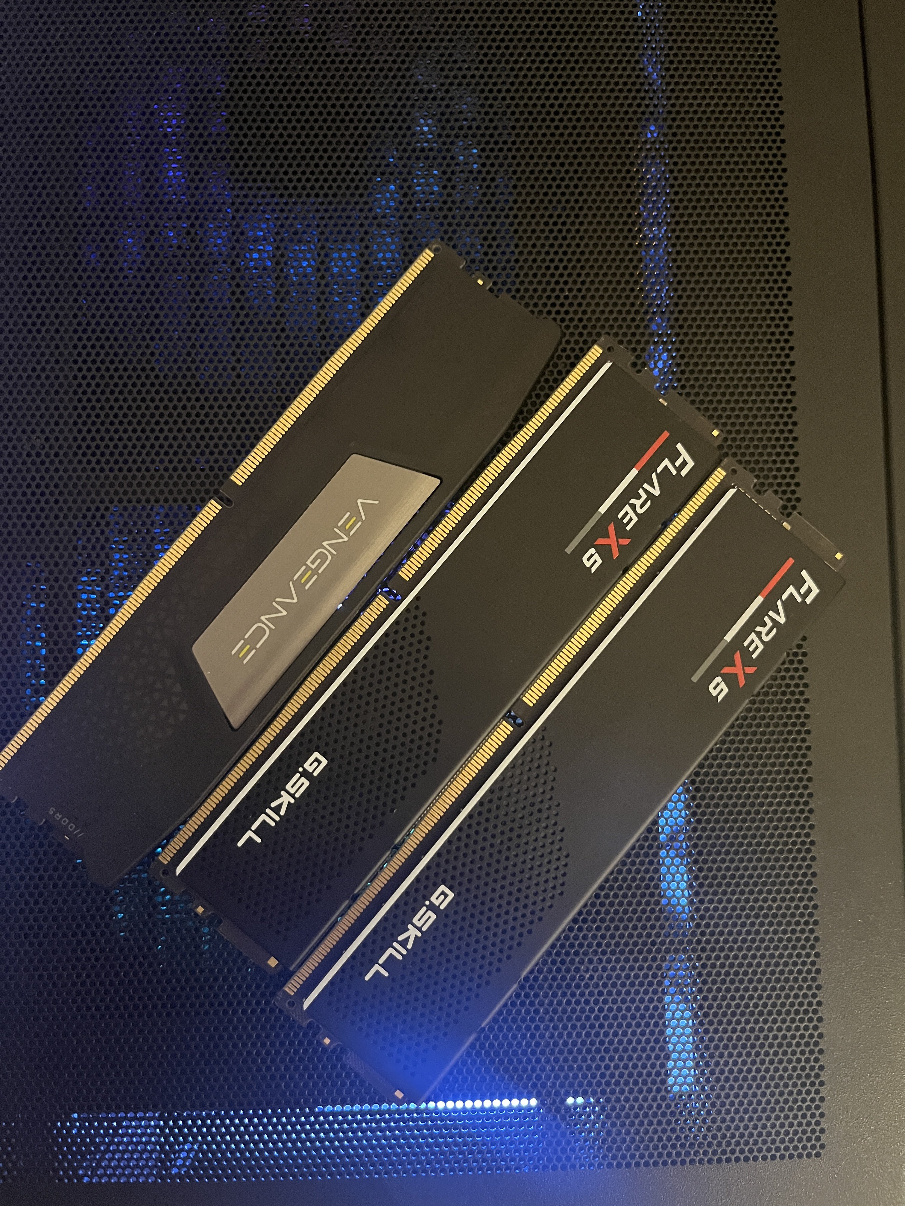

Cheesy1223 schrieb:
Arbeitsspeicher (RAM) G Skillz DDR5 6000 mhz
Welcher genau?
@Tevur
Habs einmal mit dem Corsair Riegel und einmal mit dem g Skill Riegel probiert.
Selbes Fehlerbild…
Alle Gehäuse Lüfter drehen und leuchten, bei der Aio leuchten 3/3 und drehen tuen sich 2/3
Am Mainboard leuchtet weiterhin die Dram Leuchte Gelb
@Tevur
Bei g Skills isses der flare x5
Und bei Corsair isses der venegance
Beide 6000mhz und 32gb und ohne rgb
Der 2. Corsair steckt gerade drin

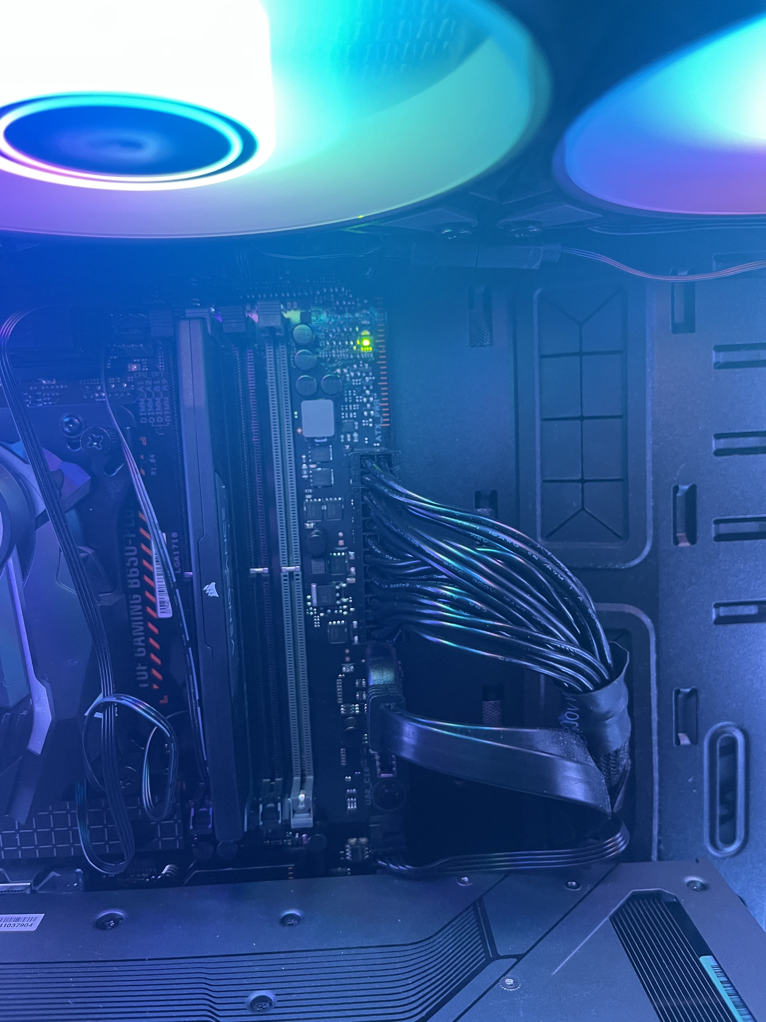

wtf, was für eine Bestückung willst Du denn fahren ?
Welche Riegel hast Du jetzt genau, warum von 2 verschiedenen Herstellern ?
der 3te Lüfter auf der AIO hat sich mal gedreht ? oder fällt Dir jetzt auf , dass er es nicht mehr macht
Wo kommen denn plötzlich Corsair-Riegel her?
Du hast 4 Riegel?
Gut, dann jeden Riegel einzeln in A2 testen. Alle 4! Jeweils einzeln.
Wenn bei allen 4 jeweils die DRAM-LED leuchtet, fänd ich Bilder des Innenlebens interessant. Aus verschiedenen Winkeln, mit anständigem Zimmerlicht und abgeschaltetem RGB-Kirmes.

Ursprünglich pc zsm gestellt mit Corsair Riegeln, hab aber die g skills noch rumliegen und hab die dann getestet, dass ich einen ram Riegel Defekt ausschließen kann. Benutzen tue ich aber trotzdem hauptsächlich die corsair dual channel

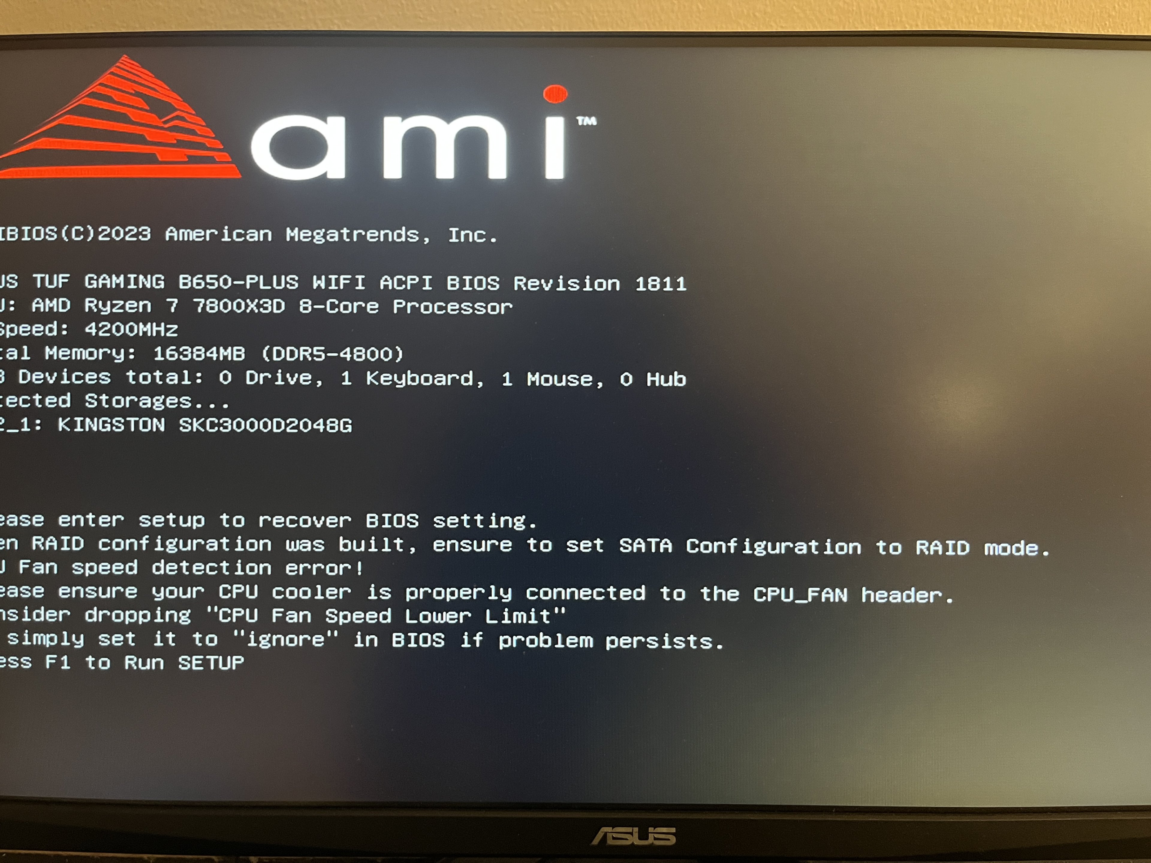

Upadte!
Pc bootet soweit
