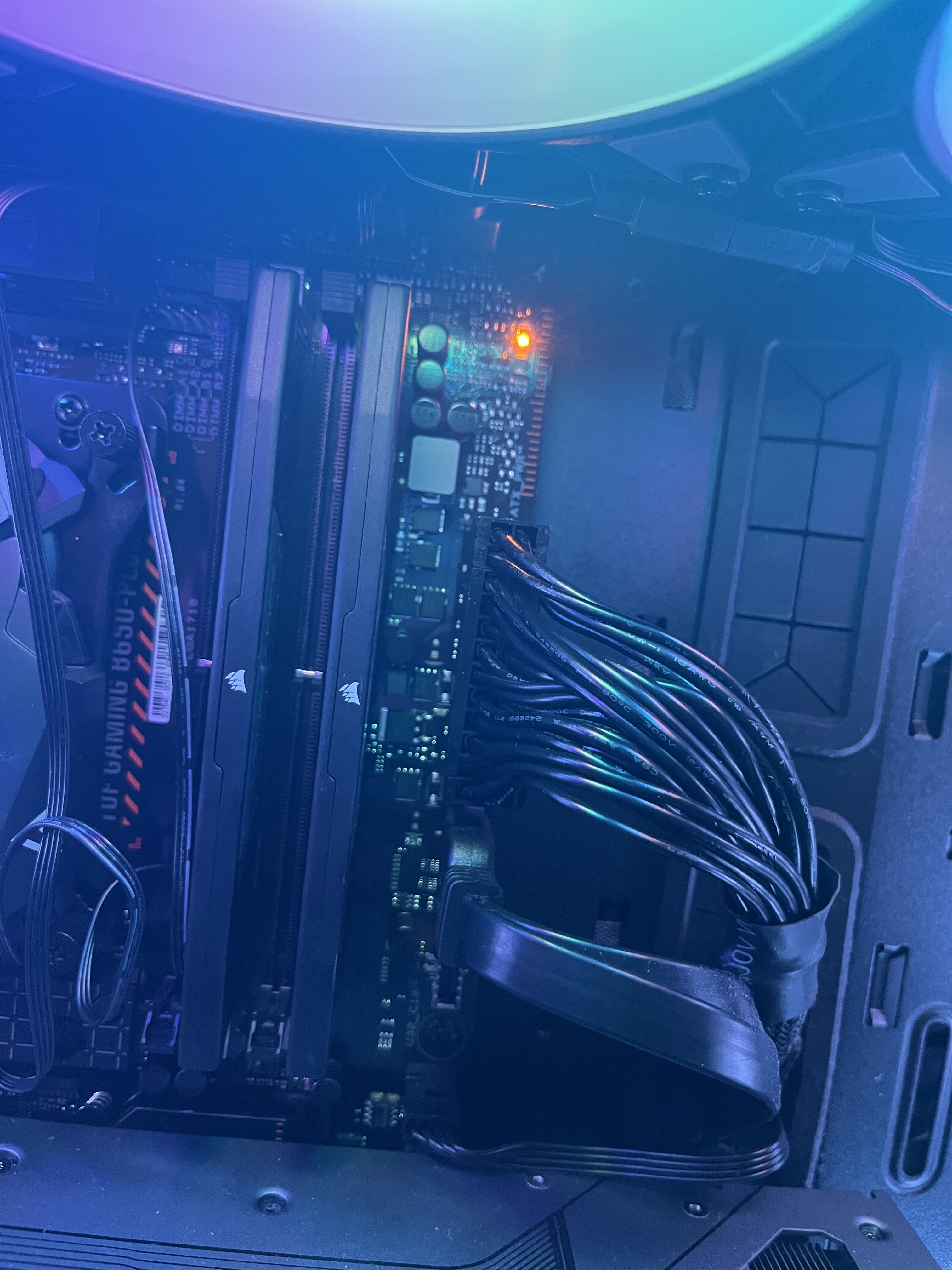

Pc bootet nicht. Orange ram Leuchte
- Ersteller Cheesy1223
- Jan. 2024
- 17
Frage ist wie soll ich jz vorgehen? Heute Morgen war ich ja auch schonmal soweit das er bootete, was soll ich machen wenn er wieder Crasht während der Benutzung oder dann wieder nicht mehr angeht.
Das Ding treibt mich in den Wahnsinn. Tastatur angesteckt 2. Riegel rein Lampe wieder orange. Aus gemacht an gemacht Lampe orange

Du brauchst nicht jedes mal Cmos zurücksetzen , es geht nur einmal darum, dass man es zurücksetzt , falls Leute da scheisse einstellen.
Du killst ja damit jedes mal das RAM Training das vom Board vorgenommen wird.
Also den Riegel von Corsair, der gerade noch funktioniert hat ins A2 rein und warten, das kann halt je nach Board und Riegelanzahl und Grösse dauern.

2 Riegel rein wieder gefreezt

ich hoffe Du meinst damit die orangene LED.Cheesy1223 schrieb:2 Riegel rein wieder gefreezt
das Gleiche mal bitte mit dem GSKILL, 1 Riegel in A2

Den g skill mag er auch nicht😂

Hast recht. G skill in a2 b2 ohne XMp Profil.
Und läuft
Und läuft

das versuche ich Dir seit geraumen 3 Stunden beizu bringen, WARTEN
Das Board "trainiert " den RAM , um zu schauen , was stabil geht, grob gesagt.
Das kann wie schon 356464 mal gesagt je nach Board , Anzahl der Speicherriegel und Grösse dauern !
...ich bin mir fast sicher , dass der Corsair RAM auch läuft, aber einen Defekt kann man nie ausschliessen .
Komm bitte nicht auf die Idee den Corsair dazu zu packen, das wird schwierig.
...jetzt lass den mal ohne ÉXPO laufen , und wenn alles stabil ist , kannst Du aktivieren.

Vielen vielen Dank dir
