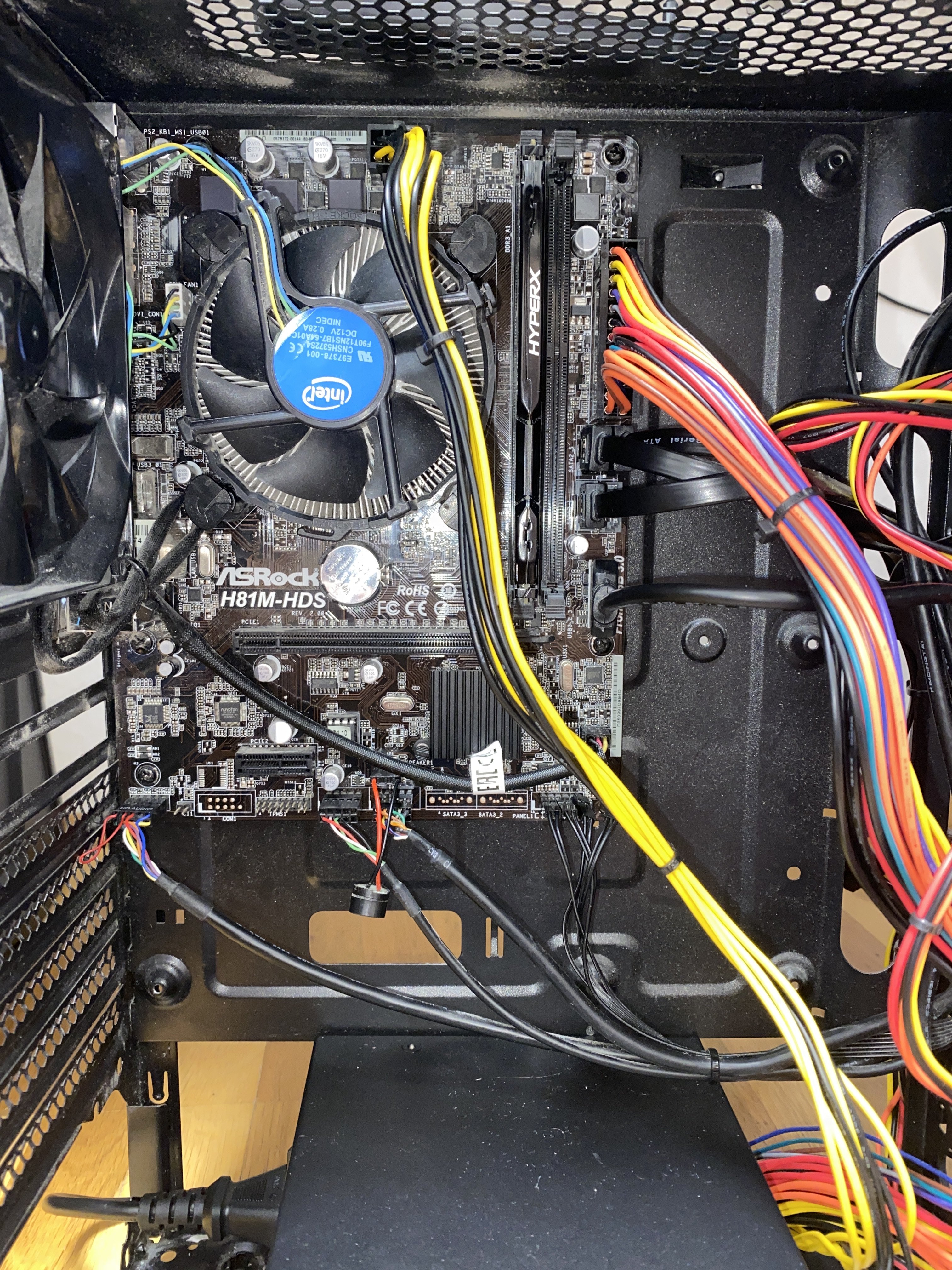

Poste mal bitte Bilder von deinem Aufbau
Okay, sieht erstmal soweit okay aus auf dem Bild.
Wie gesagt, mal Front USB/Audio, SATA Kabel usw vom Board abstecken und auch alles andere vom Netzteil, bis auf den 8 Poligen CPU Stromstecker und den 24 Poligen Board Stromstecker, die zwei angesteckt lassen.
Wenn da ein i3, i5 oder i7 verbaut ist und kein Xeon bekommt man auch ein Bild über die onboard Grafik Ausgänge.
Dann noch mal wenn möglich ein anderes Netzteil und RAM testen und statt nem Monitor auch mal einen TV anschließen.
Wenn das nichts bringt, ist warscheinlich eher das Board defekt, denn CPUs gehen so recht selten kaputt.

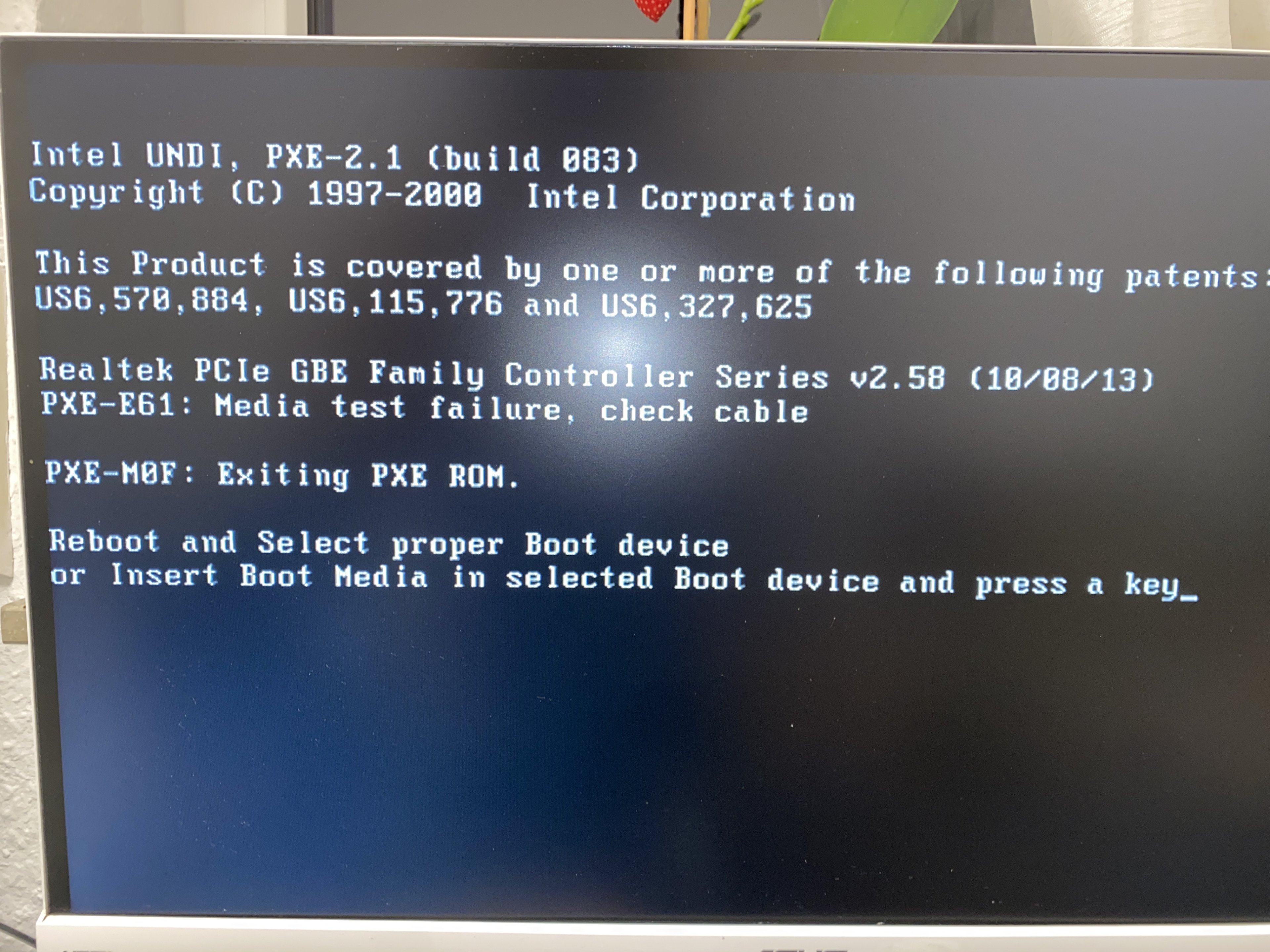

Kann ich nun von Zeit zu Zeit einen Stecker hinzufügen oder was mache ich?
Das Geraet findet lt. Bild nichts wovon es booten kann.
Also ab in das BIOS und einstellen welcher Datentraeger zum Booten genommen werden soll.
Und natuerlich pruefen ob alle SATA-Kabel richtig gesteckt sind.

Pc bootet, alle Kabel sind angeschlossen. Mein einziges Problem ist jedoch, dass ich egal ob DVI oder HDMI, ob über Mainboard oder Grafikkarte, ich kein Signal an mein Monitor habe.
Woran kann des liegen?
Lt. Deinem Bild tut er das (booten von Datentraeger) aber nicht.
Oder "springt" er ueber diese Anzeige und der Bildschirn ist schwarz?
Das die Grafikausgabe (Signal) klappt siehst Du ja, da Du siehst was das Brett Dir mitzuteilen hat.
