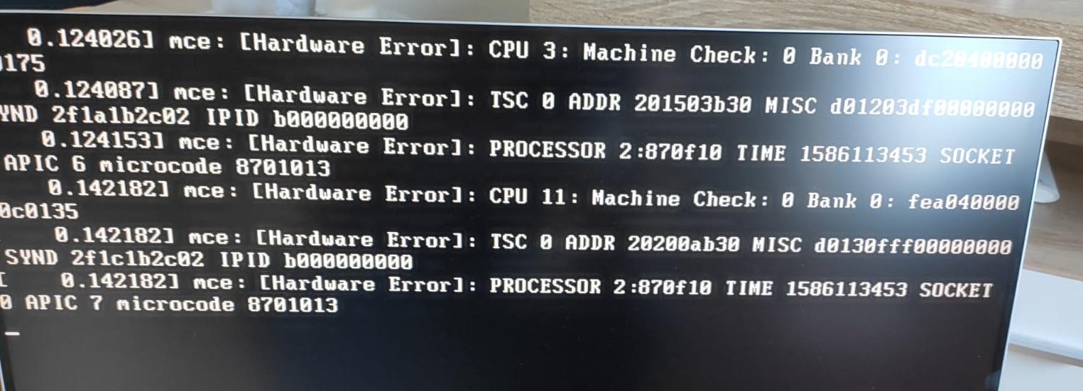

Nachdem der erste RAM-Riegel fehlerfrei getestet wurde, habe ich in diesem Zustand einfach nochmal Ubuntu gebootet. Es kam wieder zu Bootschleifen, aber zwischendurch konnte ich ein Bild machen, siehe Anhang.
Eine Googlesuche brachte kein eindeutiges Ergebnis lediglich mehrere Linux-User die manchmal spontane Reboots haben.
Könnte die CPU einen Defekt haben?

Dein obiges Bild sah schon nach CPU aus - hattest Du die raus genommen?
