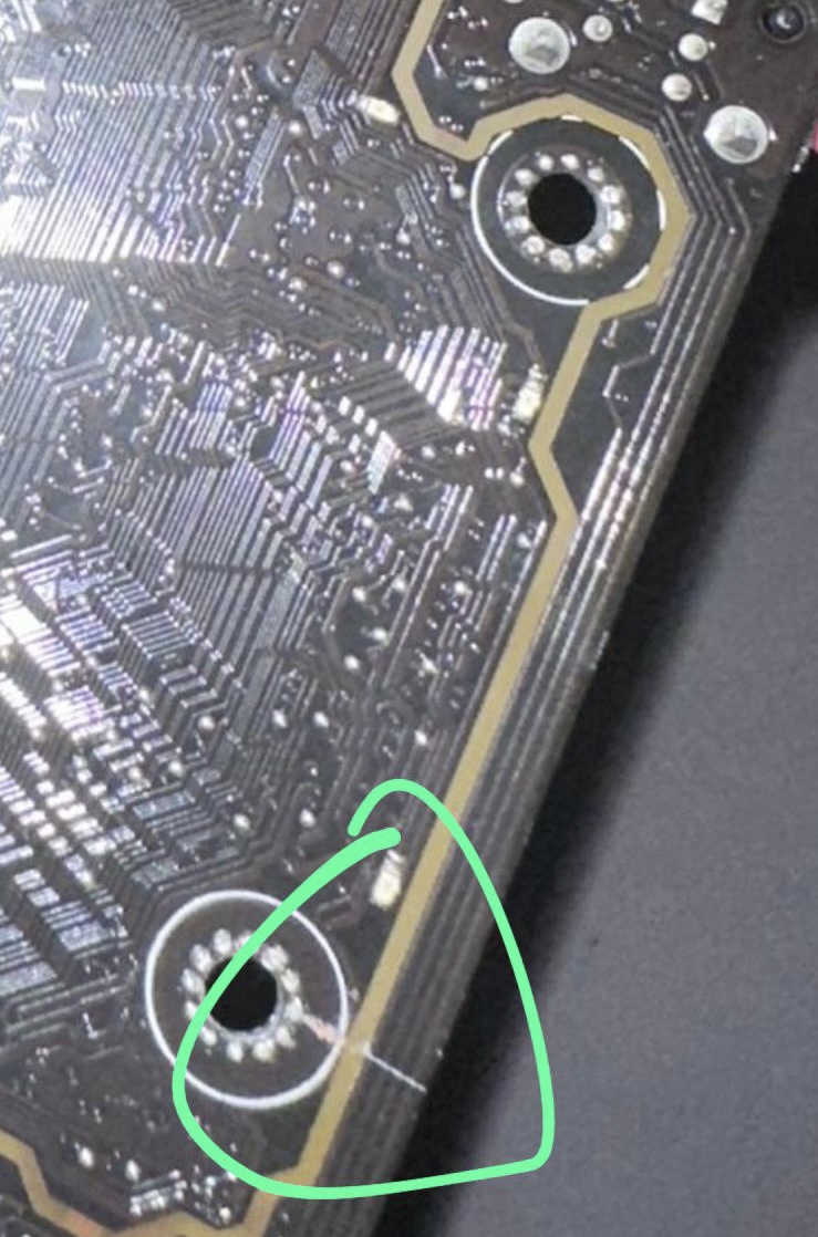

so neue Karte getestet selbes Problem. Mainboard mal raus geholt und genau angeschaut und folgendes entdeckt. Erklärt wohl mein Fehler.
Welche "neue" Karte? Ist halt komisch das es bis zum Update noch funktioniert hat.
So schlimm sieht der Kratzer auf dem Foto gar nicht aus.

okay ich probiers mal wollte eigentlich garkeine Grafikkarte kaufen aber anscheinend wird das ohne Karte nichts 🥲. Der Kratzer hat keine schlimme Folgen ?
Ich kann zumindest auf meinem kleinen Handy nicht erkennen, dass der Kratzer bis auf das Kupfer der Leiterbahnen geht, und im "Schraubenkreis" ist eh nix an Leitungen verortet.

okay denke wen die leiterbahnen da auch beschädigt wären würde nur der Ton nicht funktioniert oder bin die nach gegangen und die zum aux
Ja sehr ich auch so, der "Trennstreifen" auf den Mainboards koppelt meist die Onboard Soundkarte an.
