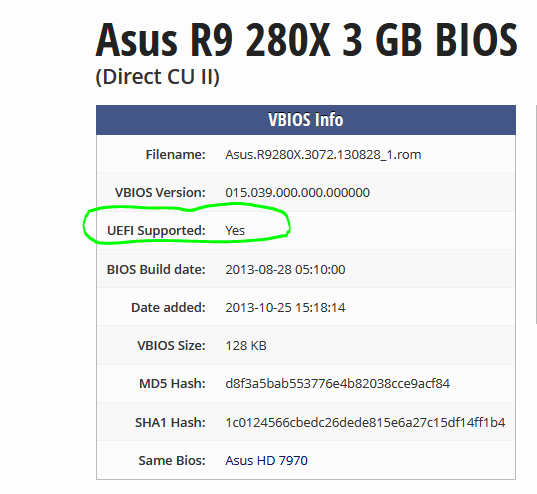

Bei AMD Karten gab's aber VBios mit UEFI Support (GOP) ab der R9 200 Series (2013),00Julius schrieb:Die GPUs sind zu alt für Windows im UEFI-Modus.
auch wenn seine R9 280er jetzt keins hat.
Die Sapphires R9 290er hatten zwei VBiose und einen Switch, eins für Legacy (Bios Mainbards)
und eins mir UEFI-Support GOP.
Hat man eine Karte ohne VBios mit UEFI-Support (GOP) bei UEFI, muss man aber nur CSM aktivieren.
Und mit CSM kann man auch Windows im GPT installieren.
Hier TechPowerUP - R9 280X und VBios mit UEFI Support,
die List ist lang.
"R9 280X "
Ein Beispiel:

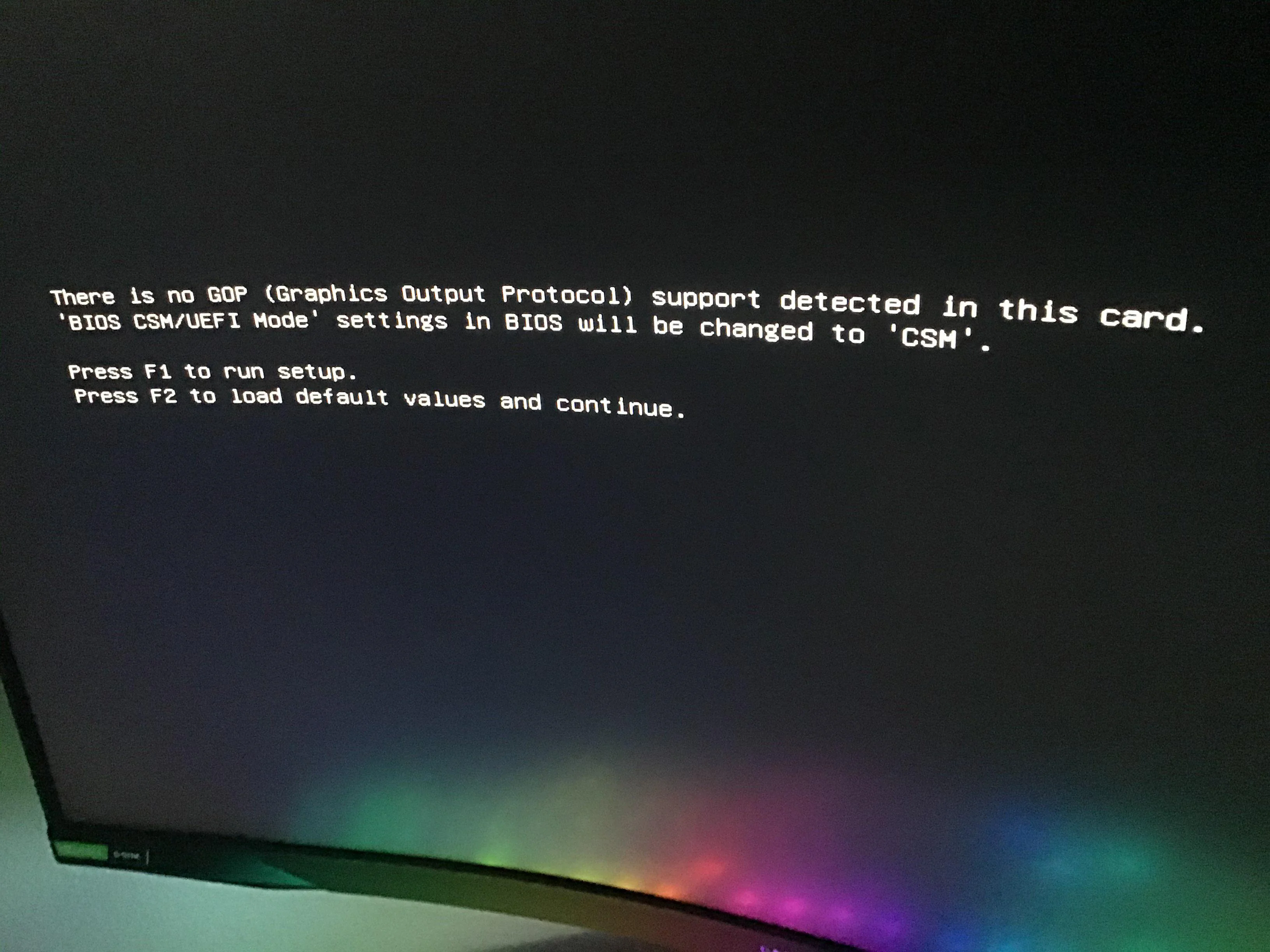

Henne - Ei Problem, er kam ja nicht ins BIOS um umzustellen und konnte daher auch das vBIOS nicht updaten.Nickel schrieb:Hat man eine Karte ohne VBios mit UEFI-Support (GOP) bei UEFI, muss man aber nur CSM aktivieren.
#38, Vega 56wuselsurfer schrieb:Ist die Uralt-Grafikkarte noch verbaut?
CmosClear hilft hier oftmals, weil CSM Standard aktiviert ist.Ja_Ge schrieb:Henne - Ei Problem, er kam ja nicht ins BIOS um umzustellen und konnte daher auch das vBIOS nicht updaten.
Andere Mainboards (UEFI) machen es automatisch,
das sieht dann so aus:
Das ist äusserst merkwürdig.Sniikz9k schrieb:So heute eine Vega 56 gekauft pc funktioniert wieder nur steht da wieder das die VGA nicht vom Uefi Treiber unterstützt wird. Soll man da irgendwas bestimmtes einstellen ?
Schon mal ein Mainboard BIOS Update gemacht,
womöglich ist da ein neuerer/anderer UEFI-GOP Treiber enthalten.
Und GTX 960er Karten haben "alle" ein VBios mit UEFI-Support (GOP).
GOP kam bei NV mit der GTX 700er Series aber auch ein paar der letzten
GTX 600er hatten eins.
