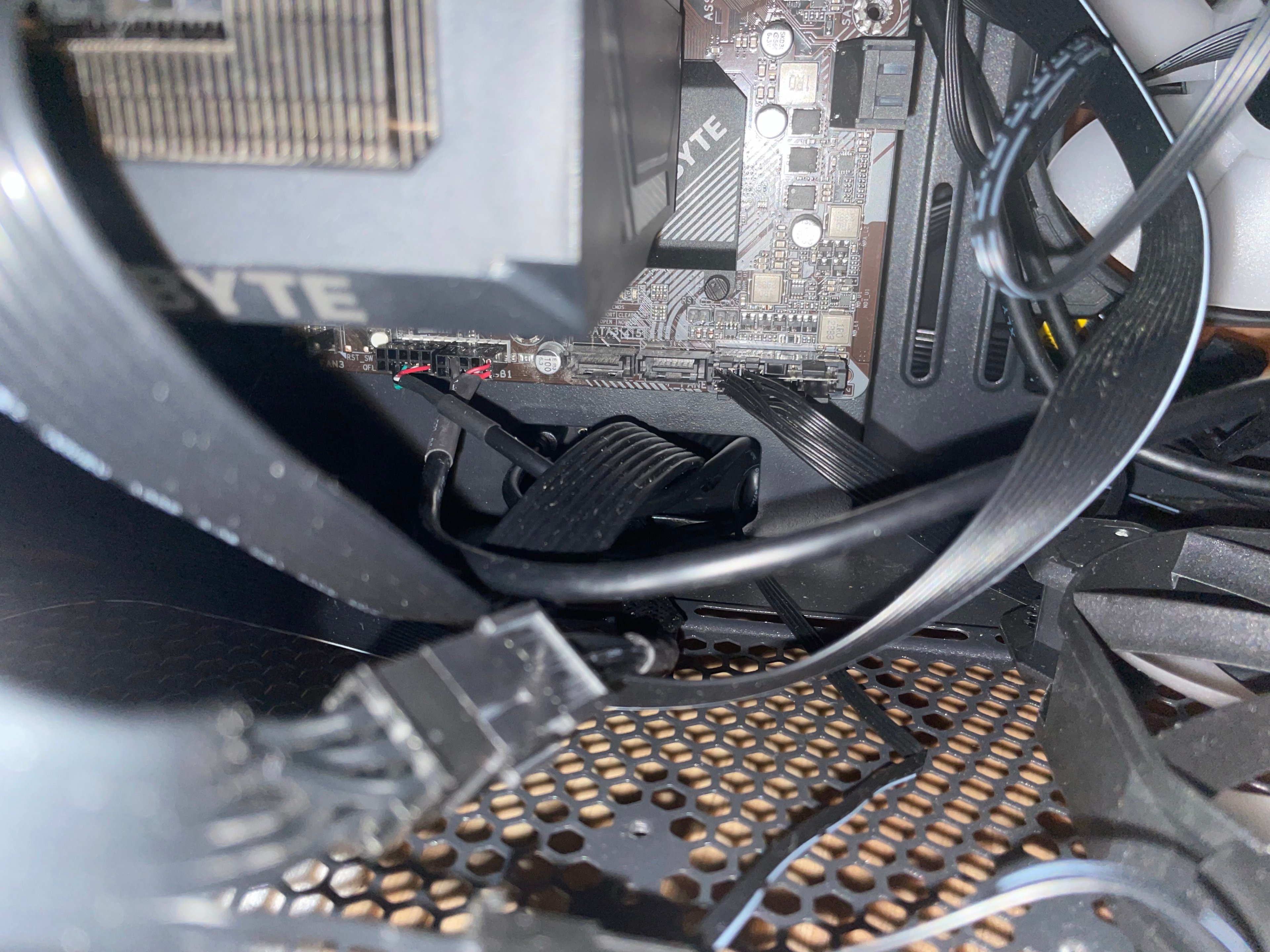

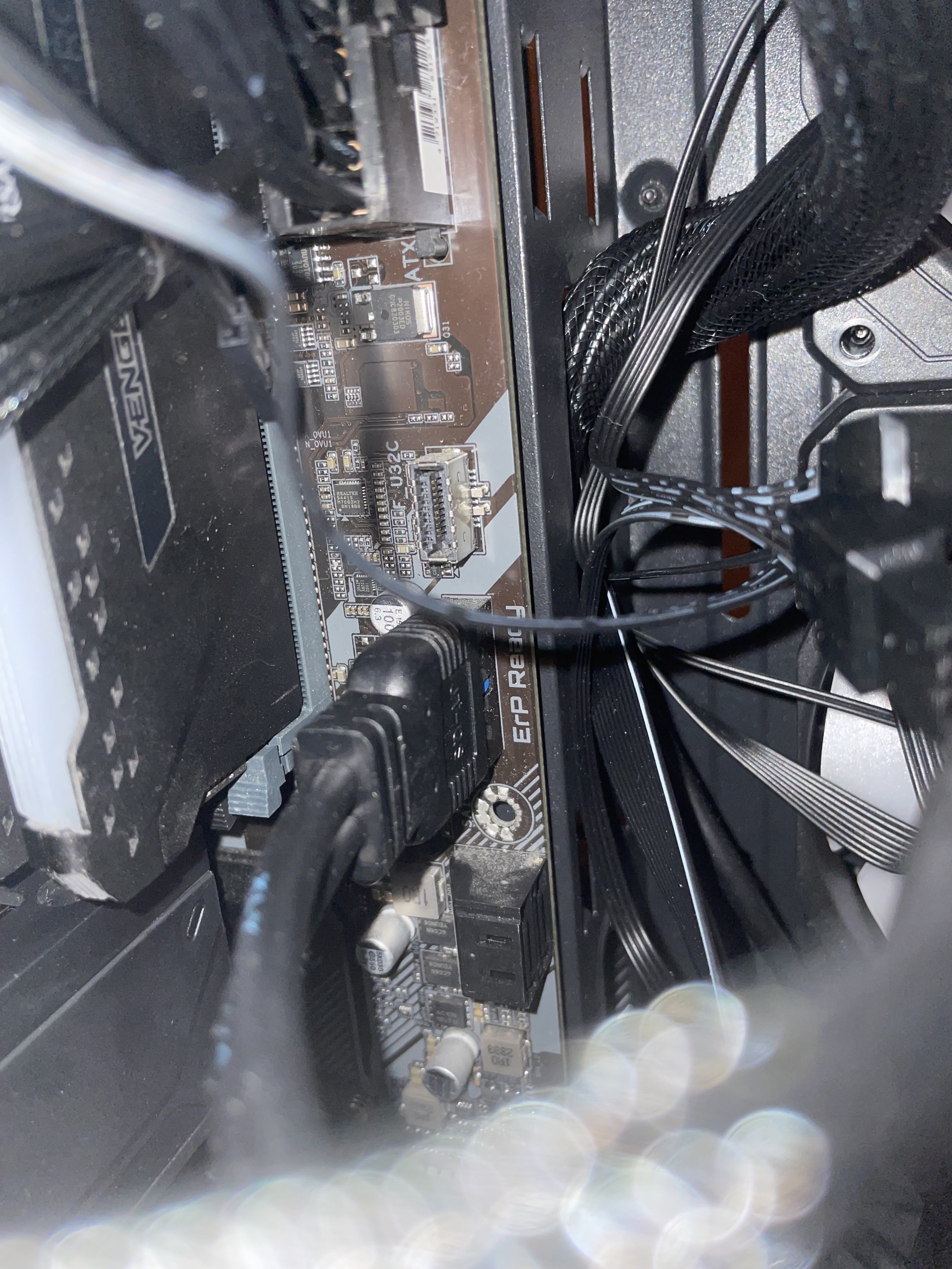

Hallo, das Gehäuse ist neu das Netzteil und die Wasserkühlung auch und jetzt kommt der Pc nur noch ins Bios. Wenn ich DisplayPort Kabel an die Graka anschließe leuchtet VGA Rot auf dem Mainboard und es erscheint gar kein bild, wenn ich es ins Mainboard stecke komm ich ins Bios und es leuchtet BOOT.
1 Ram Riegel probiert und andere Solts, anderer PCIe Slot für Graka verwendet, Graka in anderen Pc eingebaut VGA leuchtet wieder auf Mainboard, HDMI versucht DP versucht und anderen Bildschirm
Ich denke meine Graka ist im Arsch obwohl ich sie sorgfältig behandelt habe beim Ausbau. Würde mich über eure Hilfe freuen Lg Denzel, Frohe Weihnachten

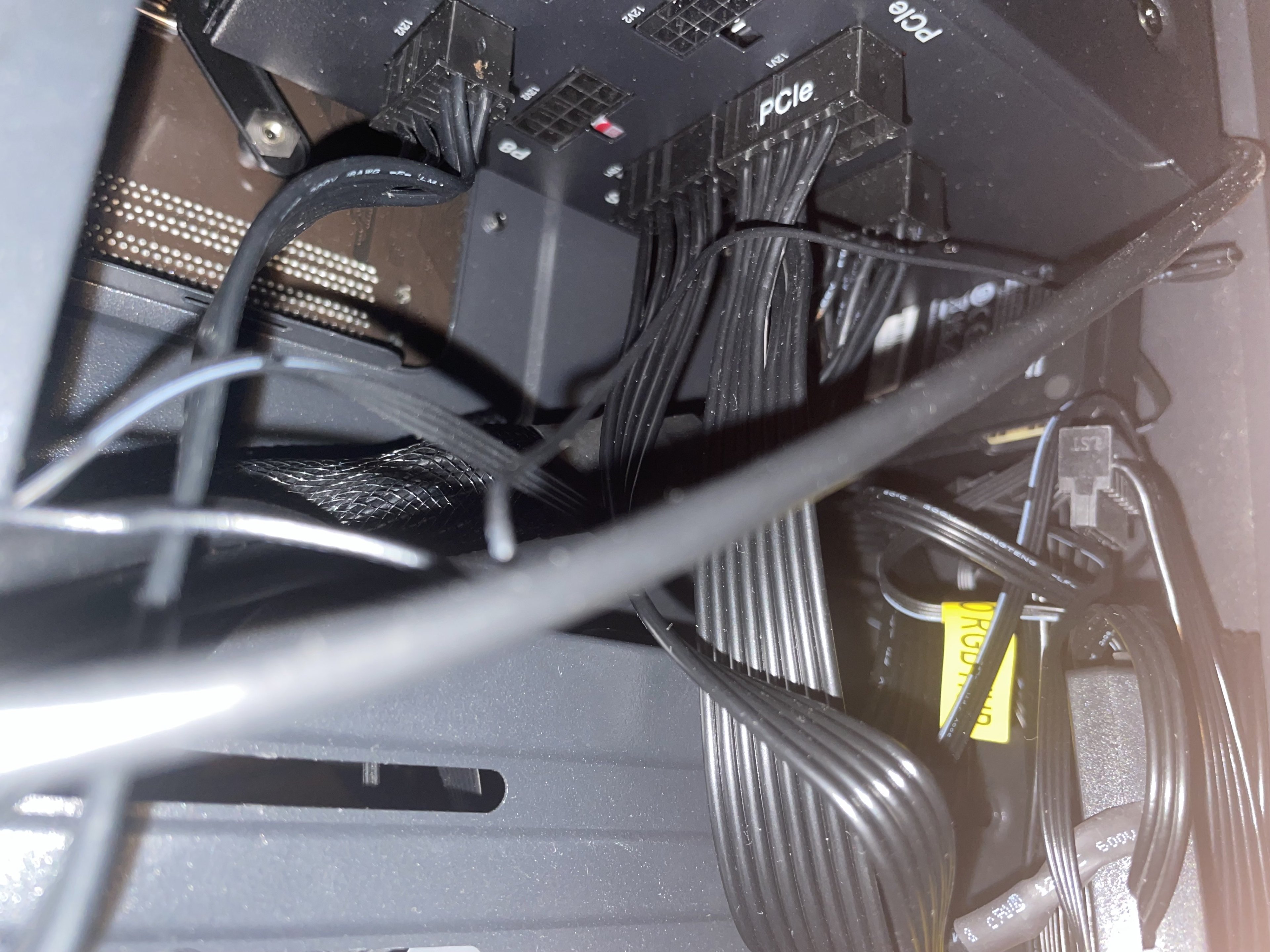

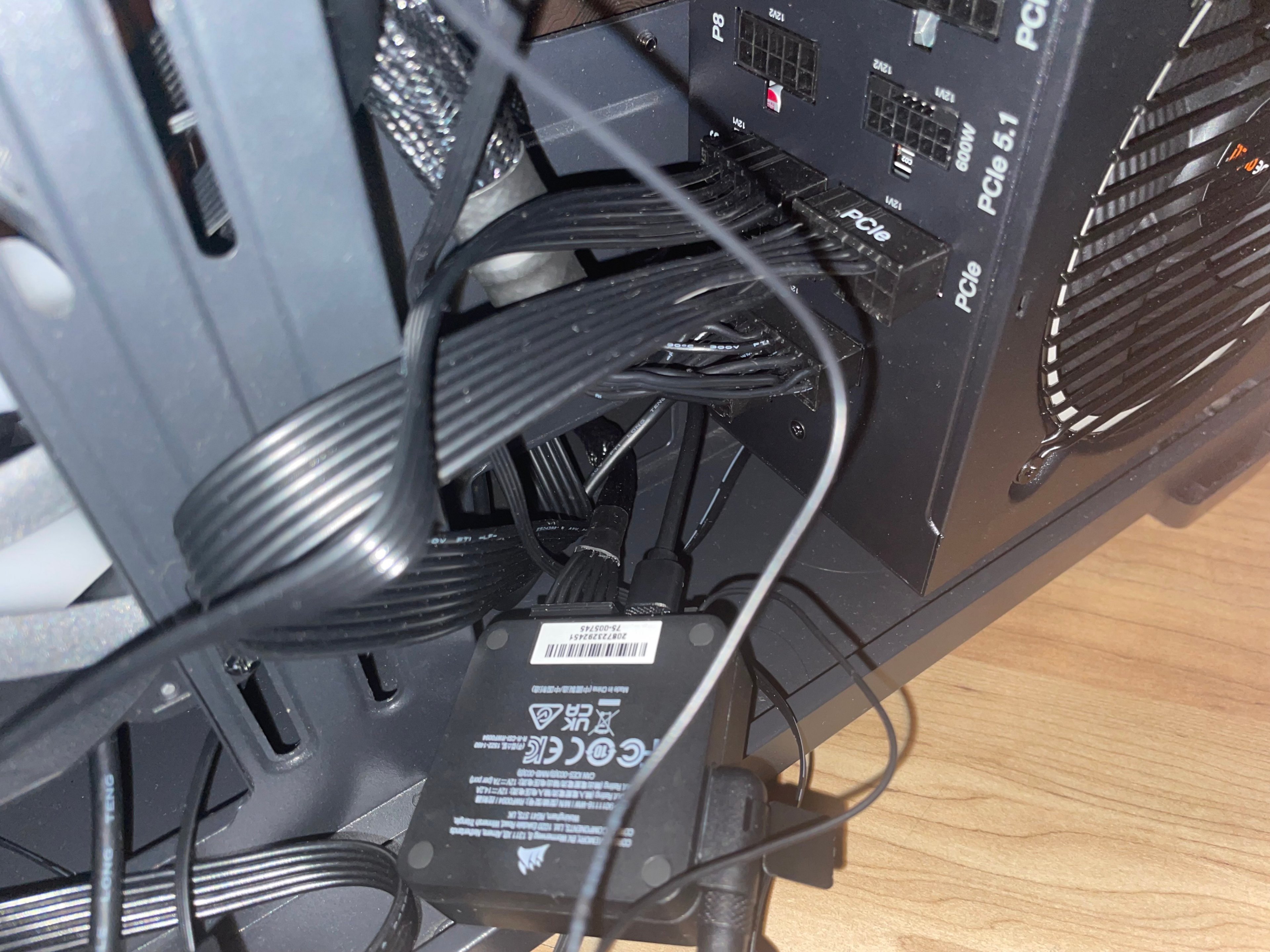

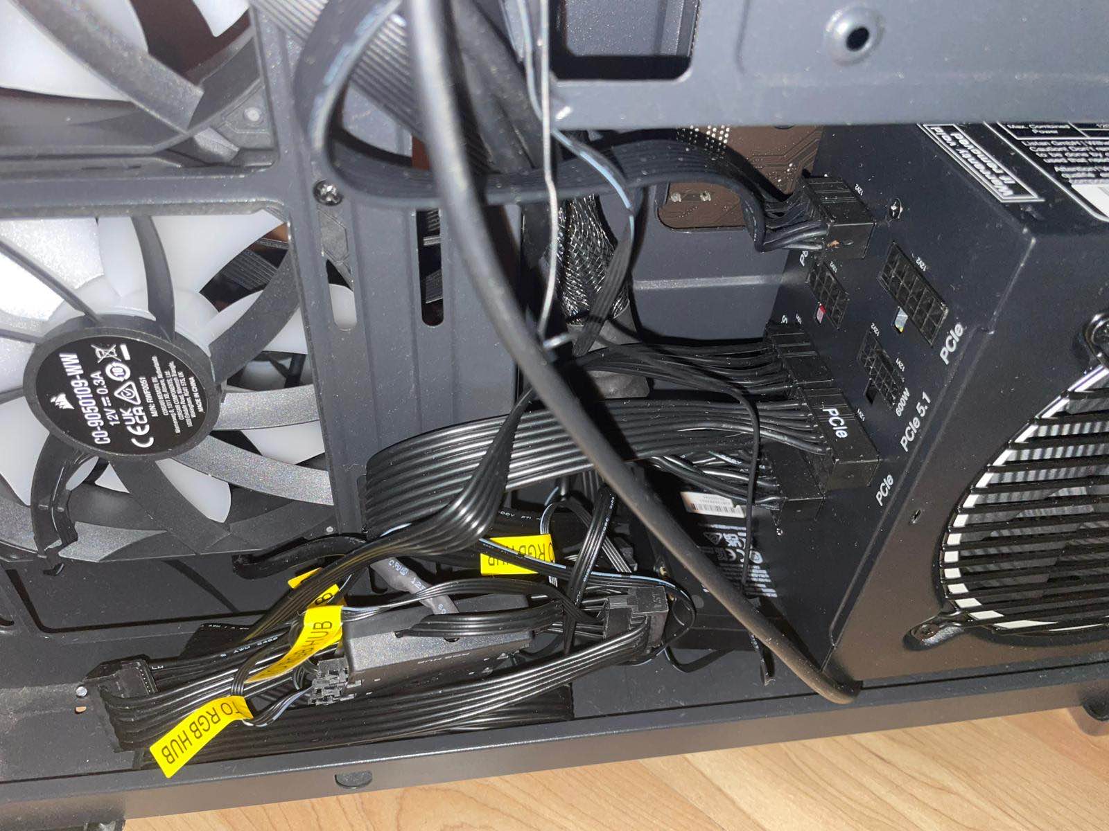

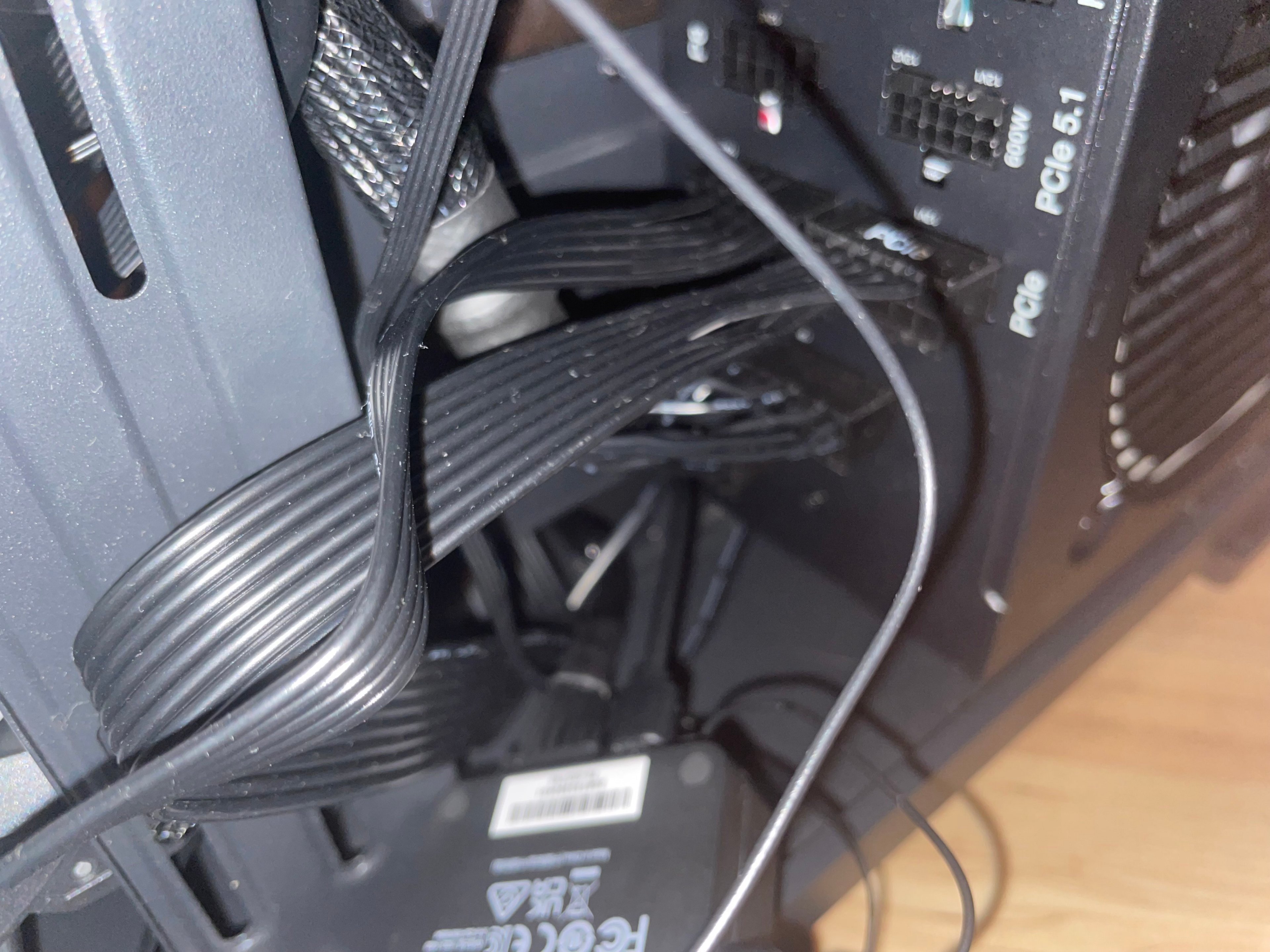

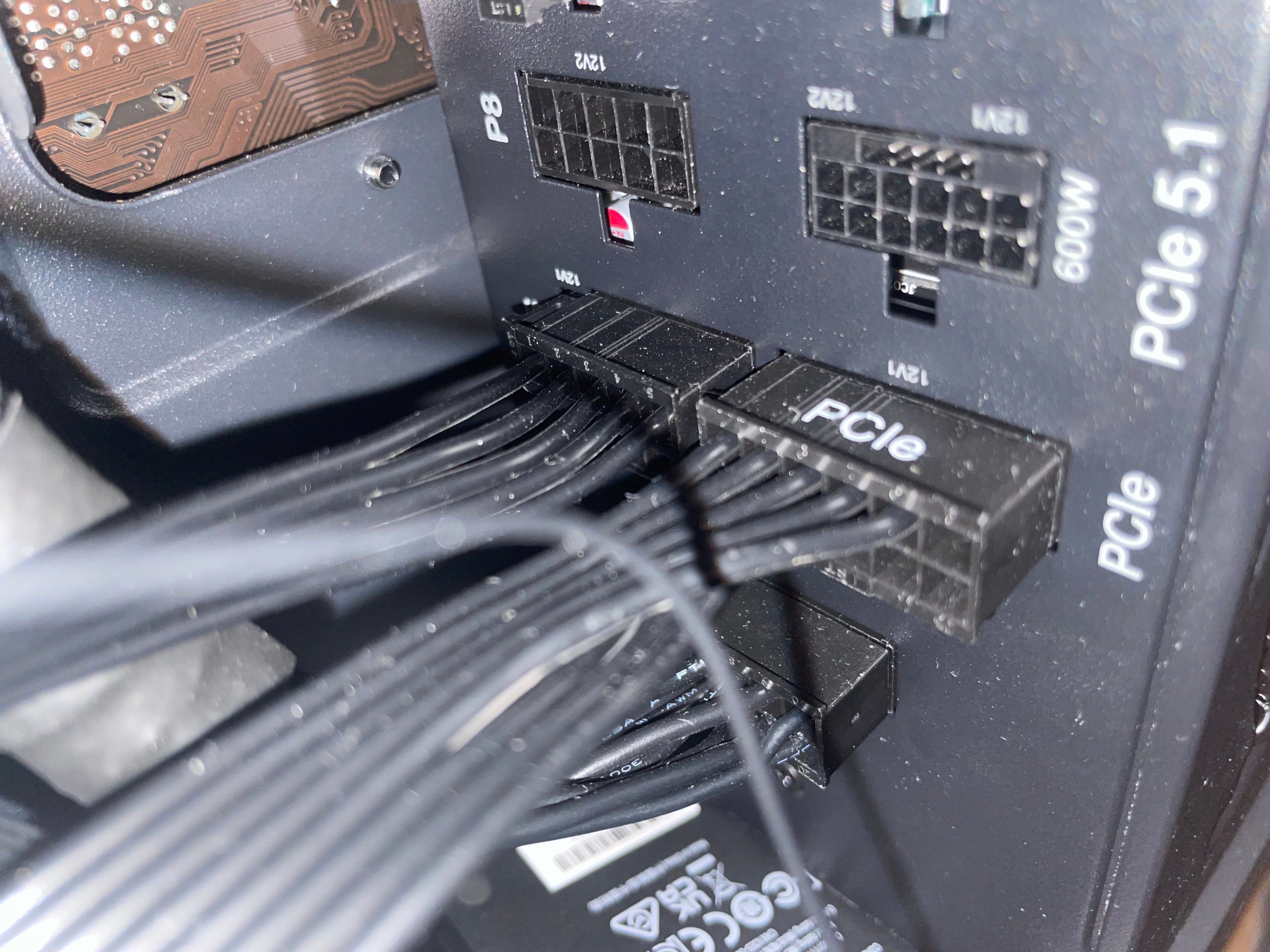

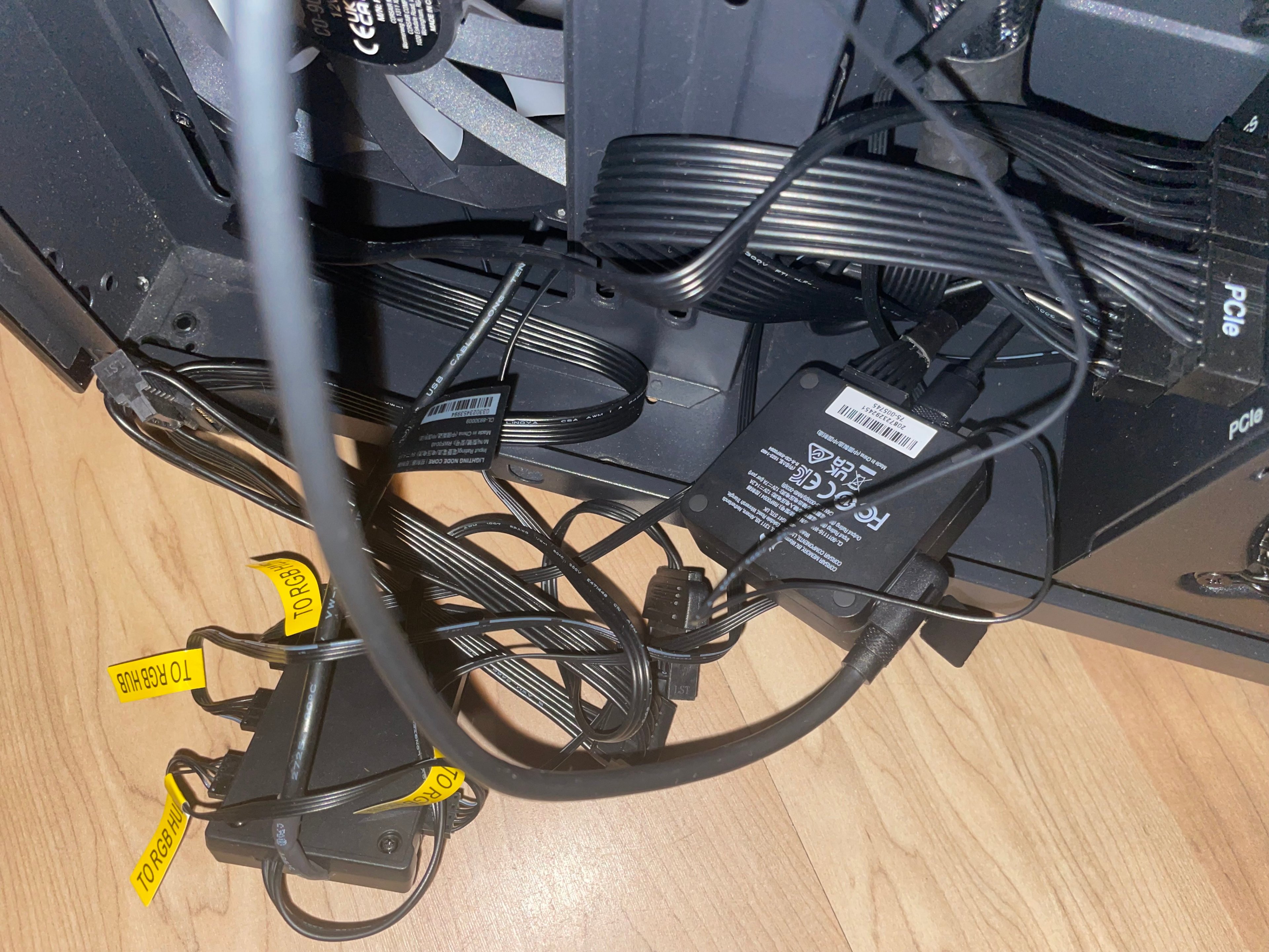

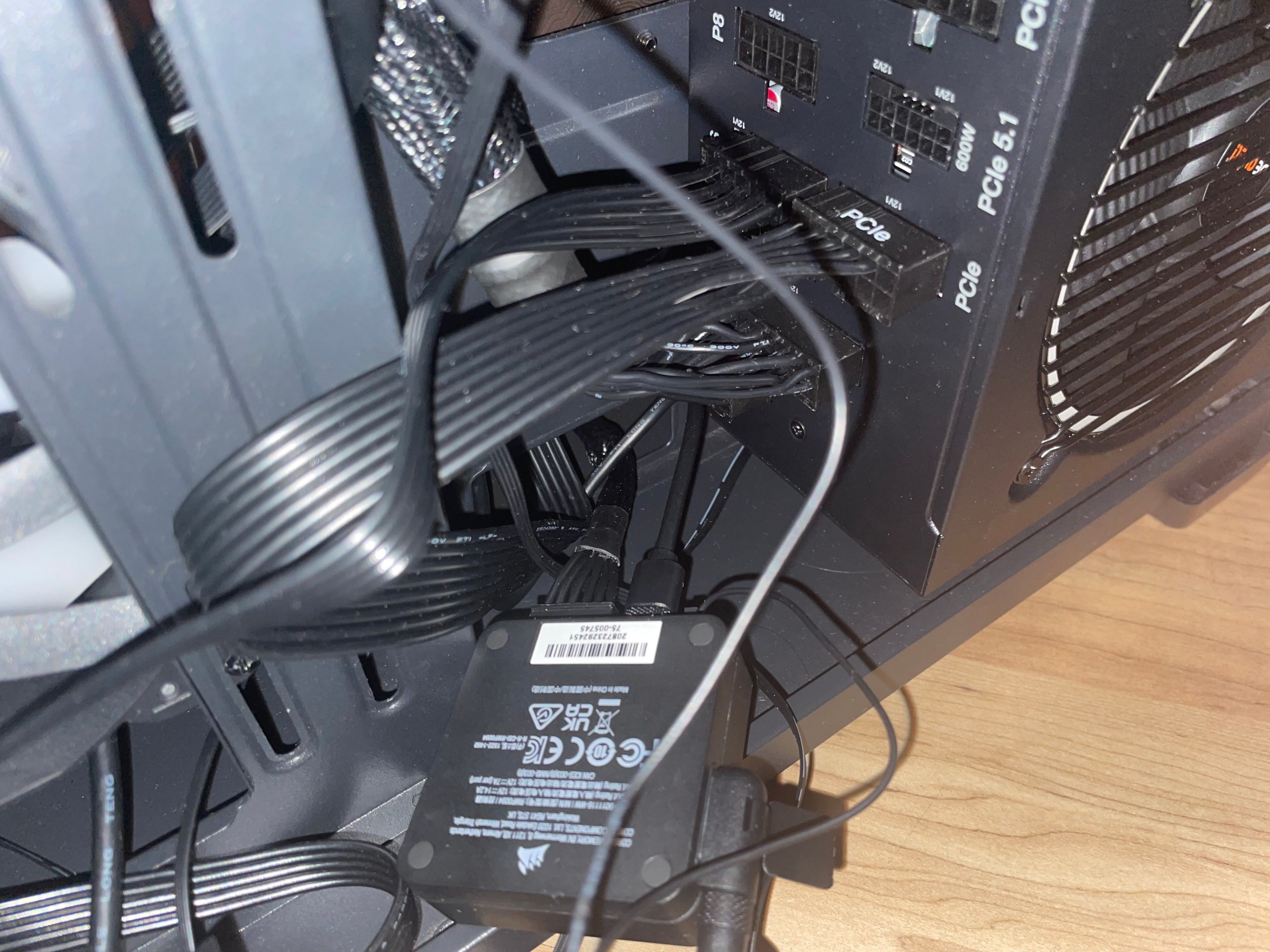

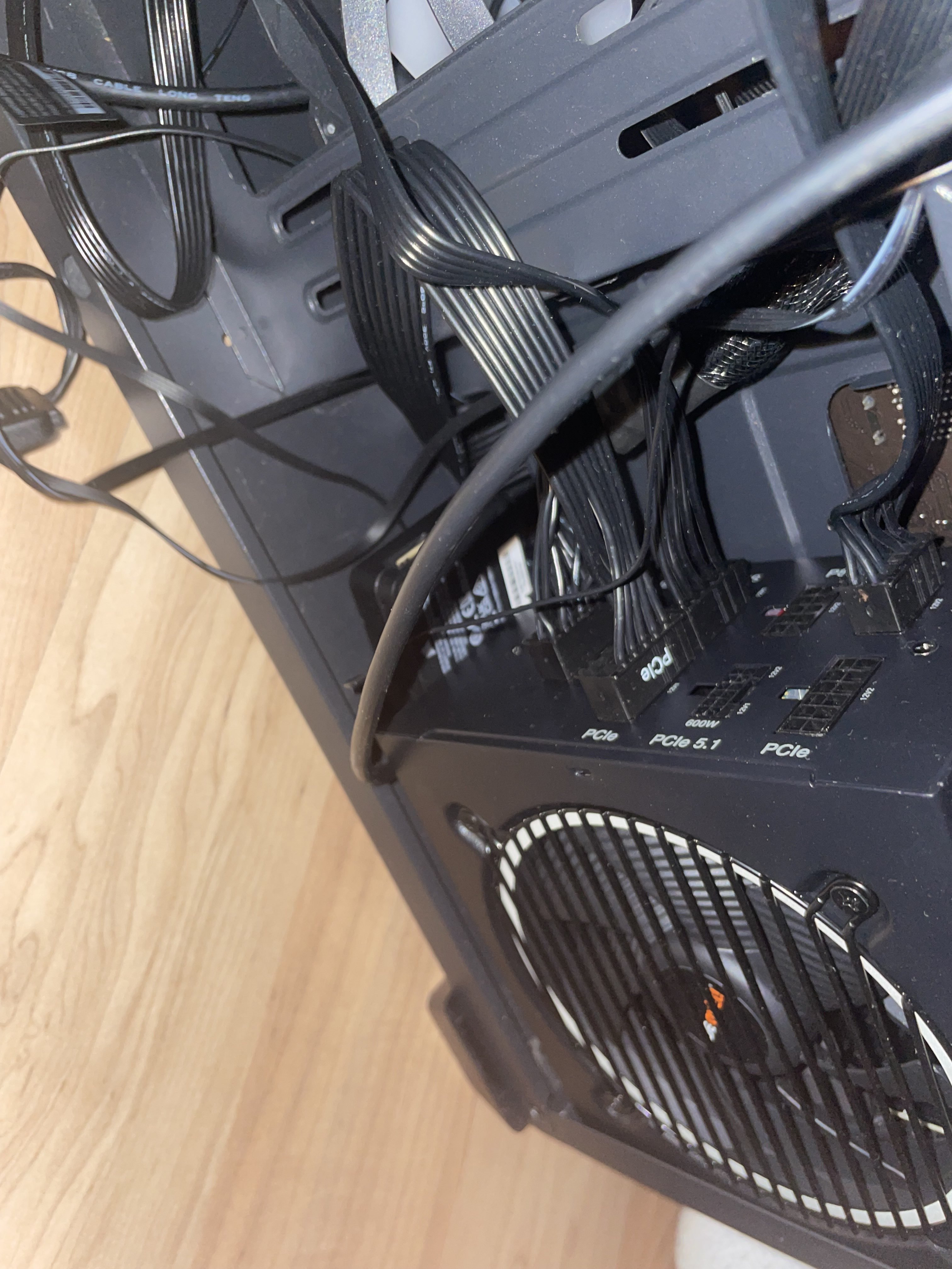

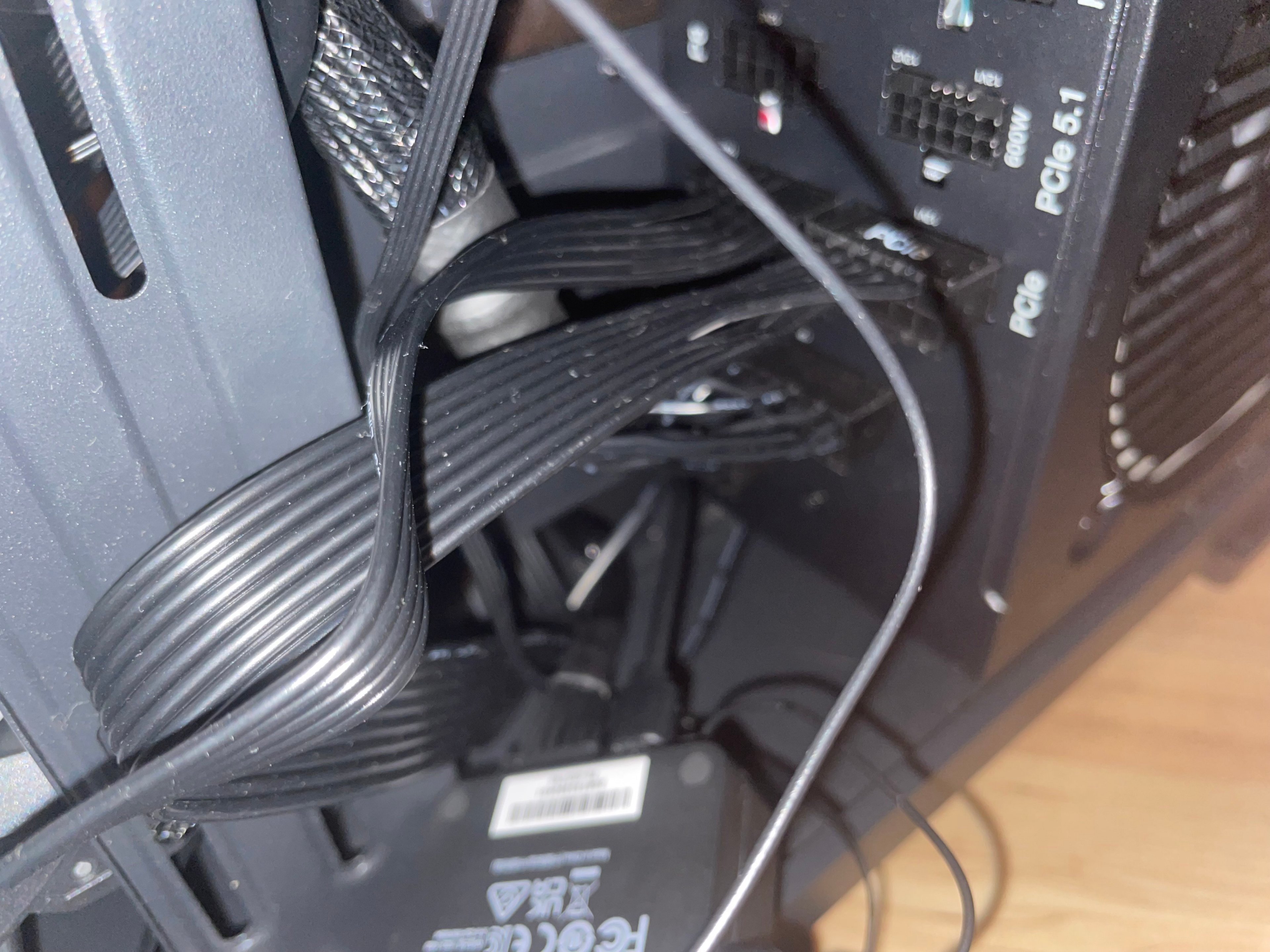

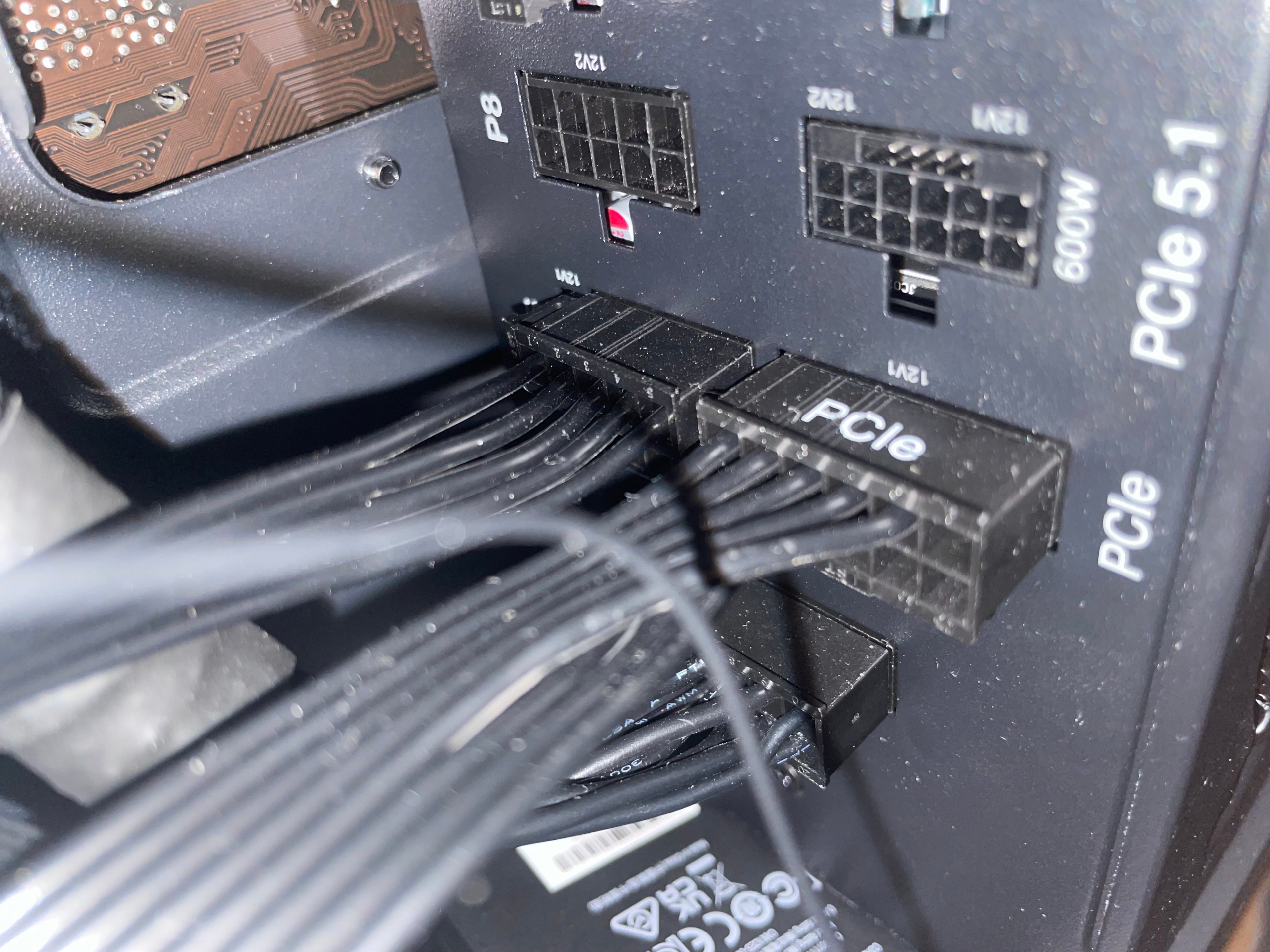

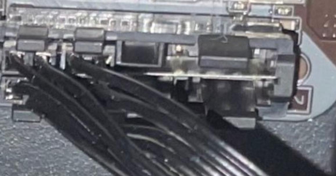

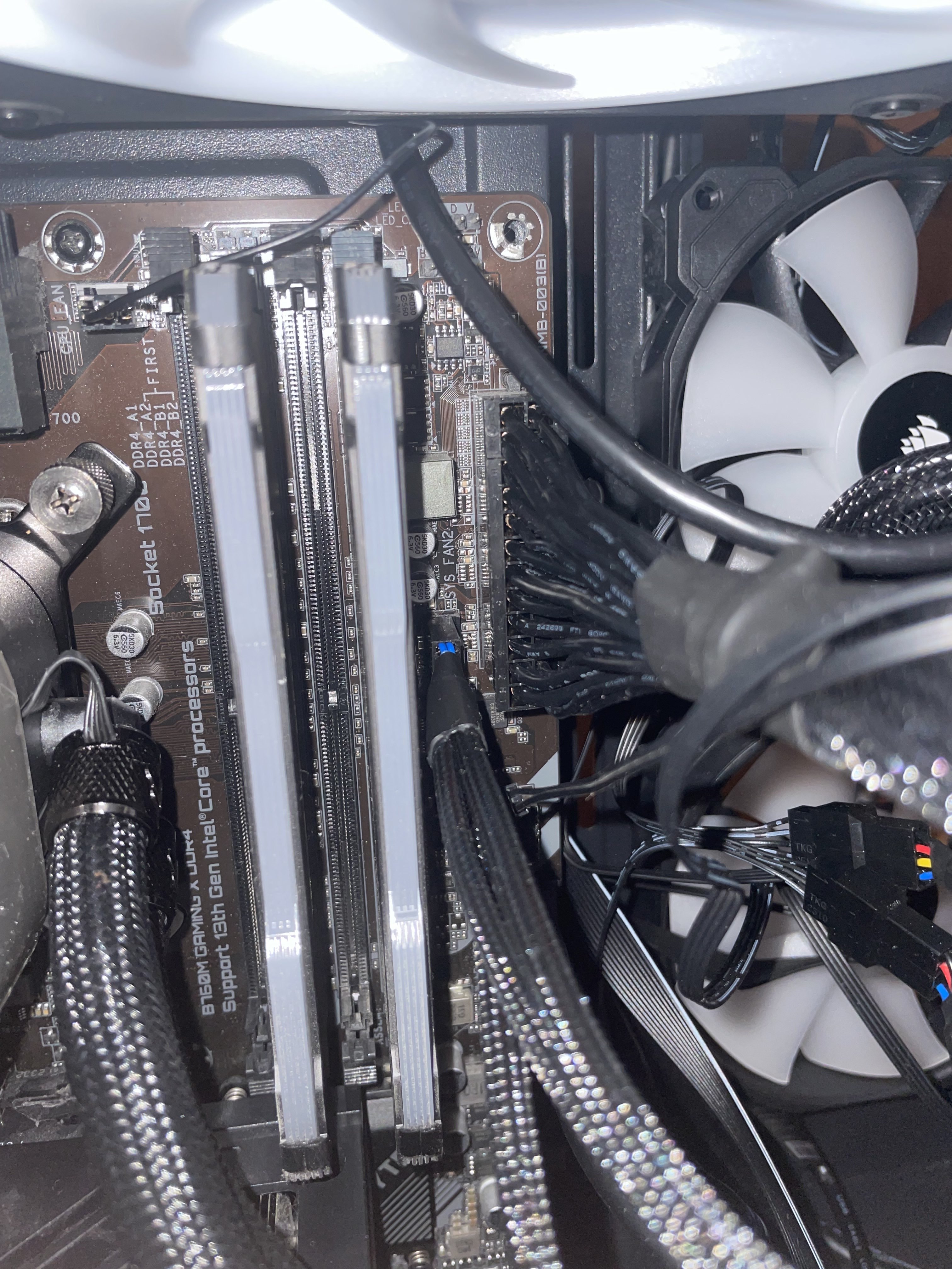

Zeige uns Fotos vom Innenraum, wo man die Stromversorgung zum Mainboard und vom Netzteil sieht, zeige das ganze Vollständig.
CU
redjack
Ja wird gemacht!

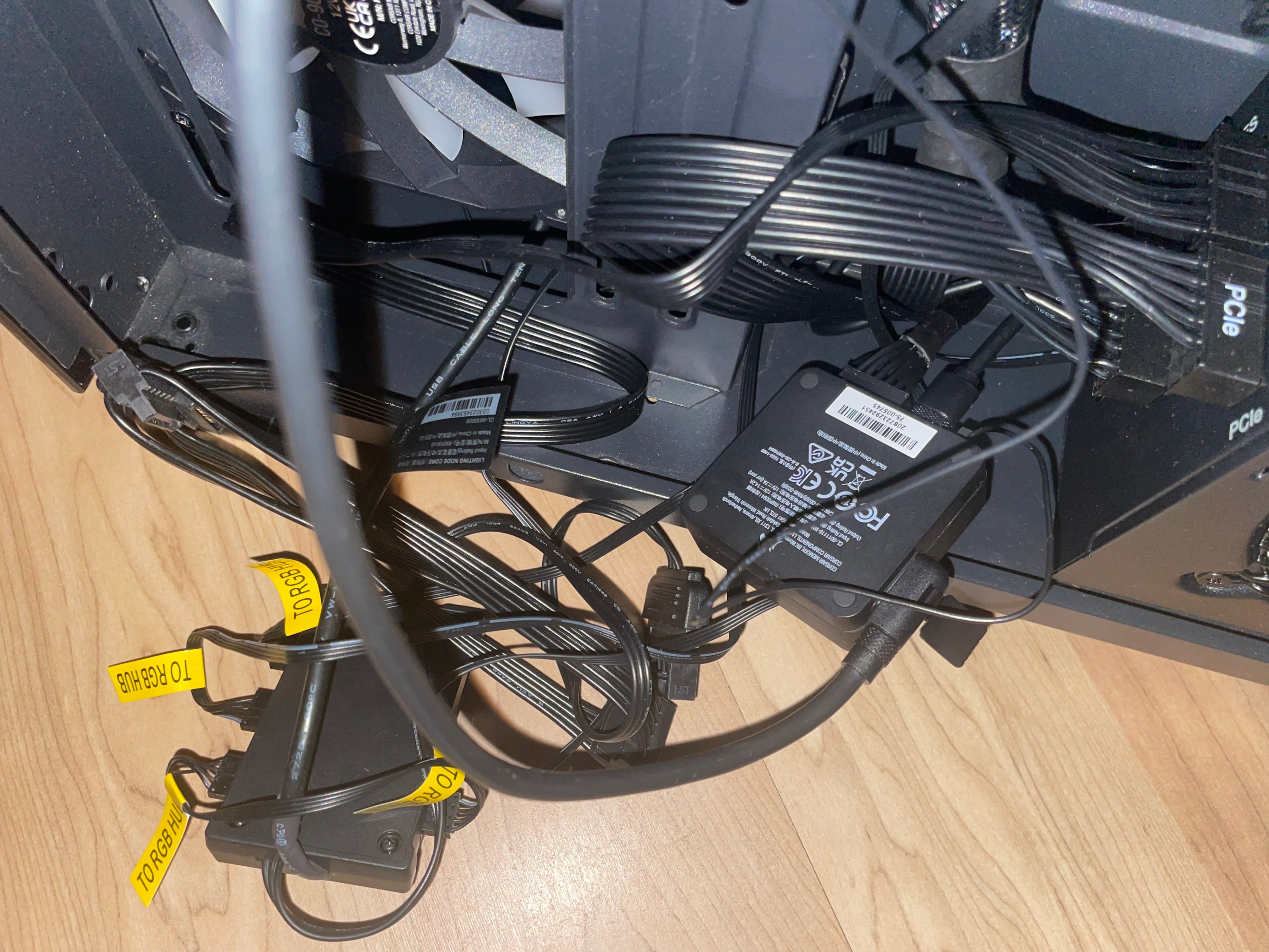

Von vorne: (da fehlen 2 Lüfter weil ich unten den Graka Slot schon probiert habe)
Auf dem Foto vom Netzteil, kann man nicht alles erkennen.
Das Video ist ungeeignet, mach Fotos.
Cu
redjack

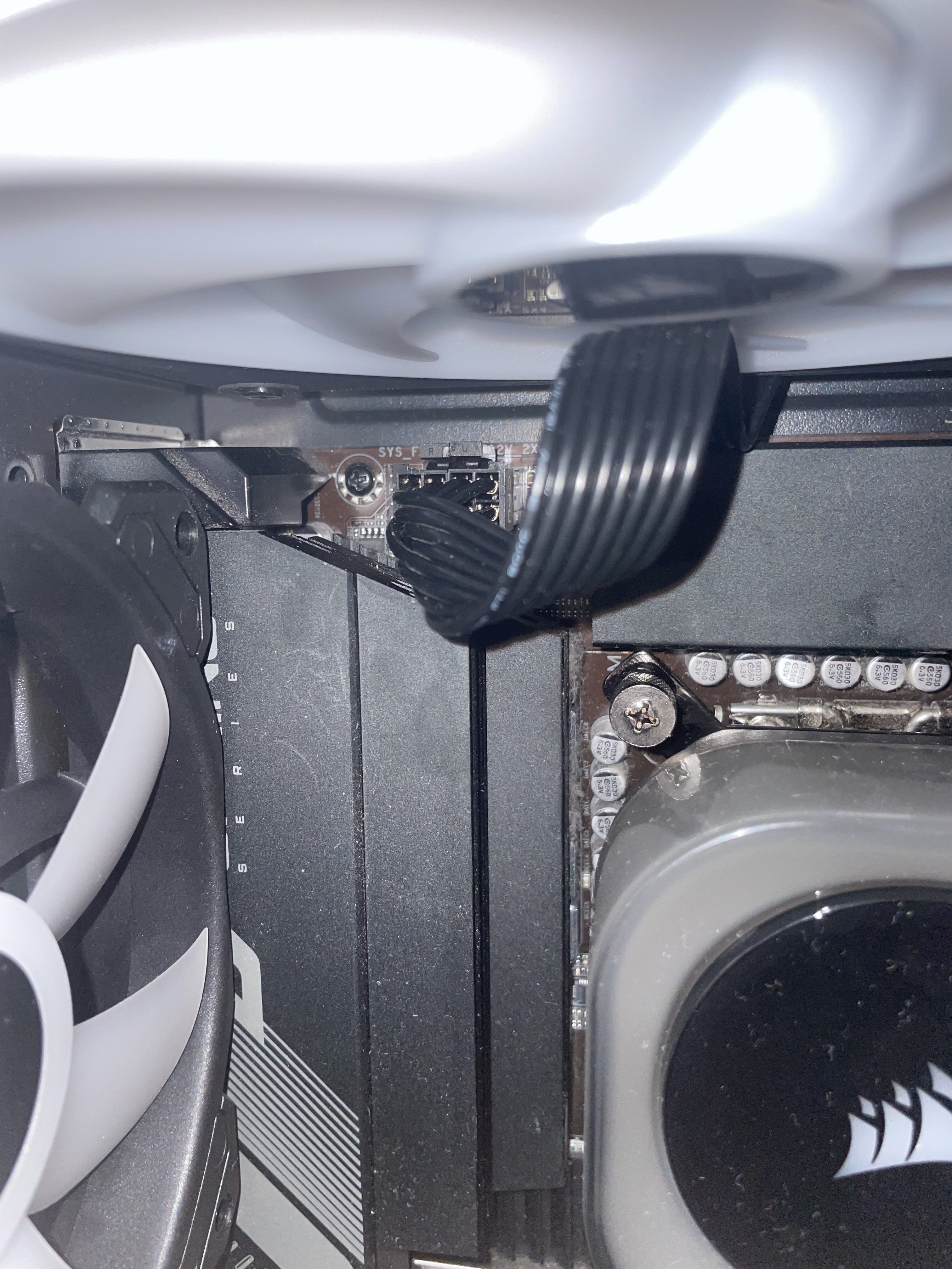

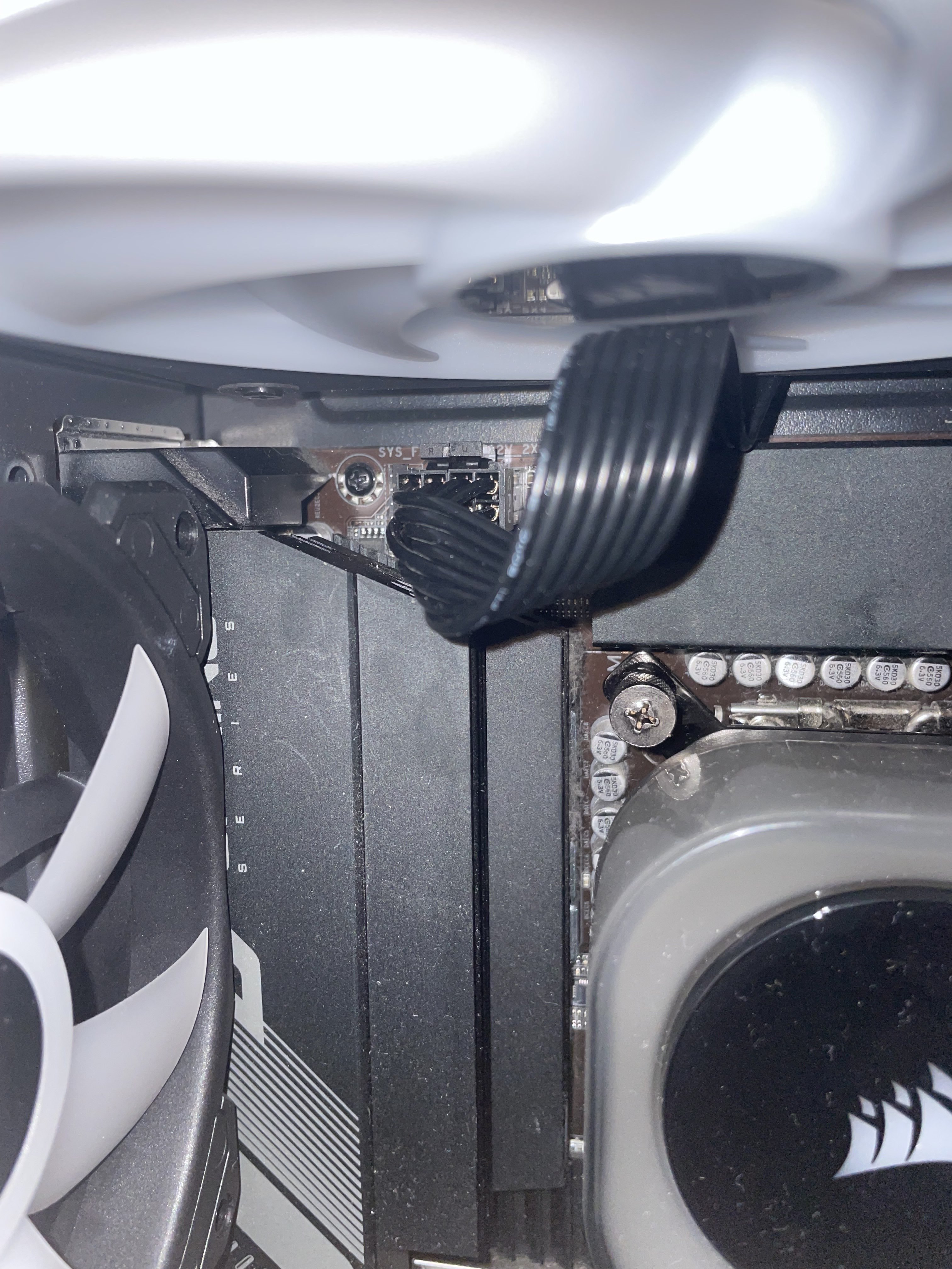

Riserkabel nutzt du denke nicht.
bitte mal ein Foto von der anderen Seite.
Wie angeschlossen? Also Strom für die Grafikkarte.
Dann abseits vom Problem.
Dicke CPU. Dicke gpu.
Low Level Netzteil! Das Netzteil ist die wichtigste Komponente im PC für die Stabilität!
So?

denzel_ schrieb:

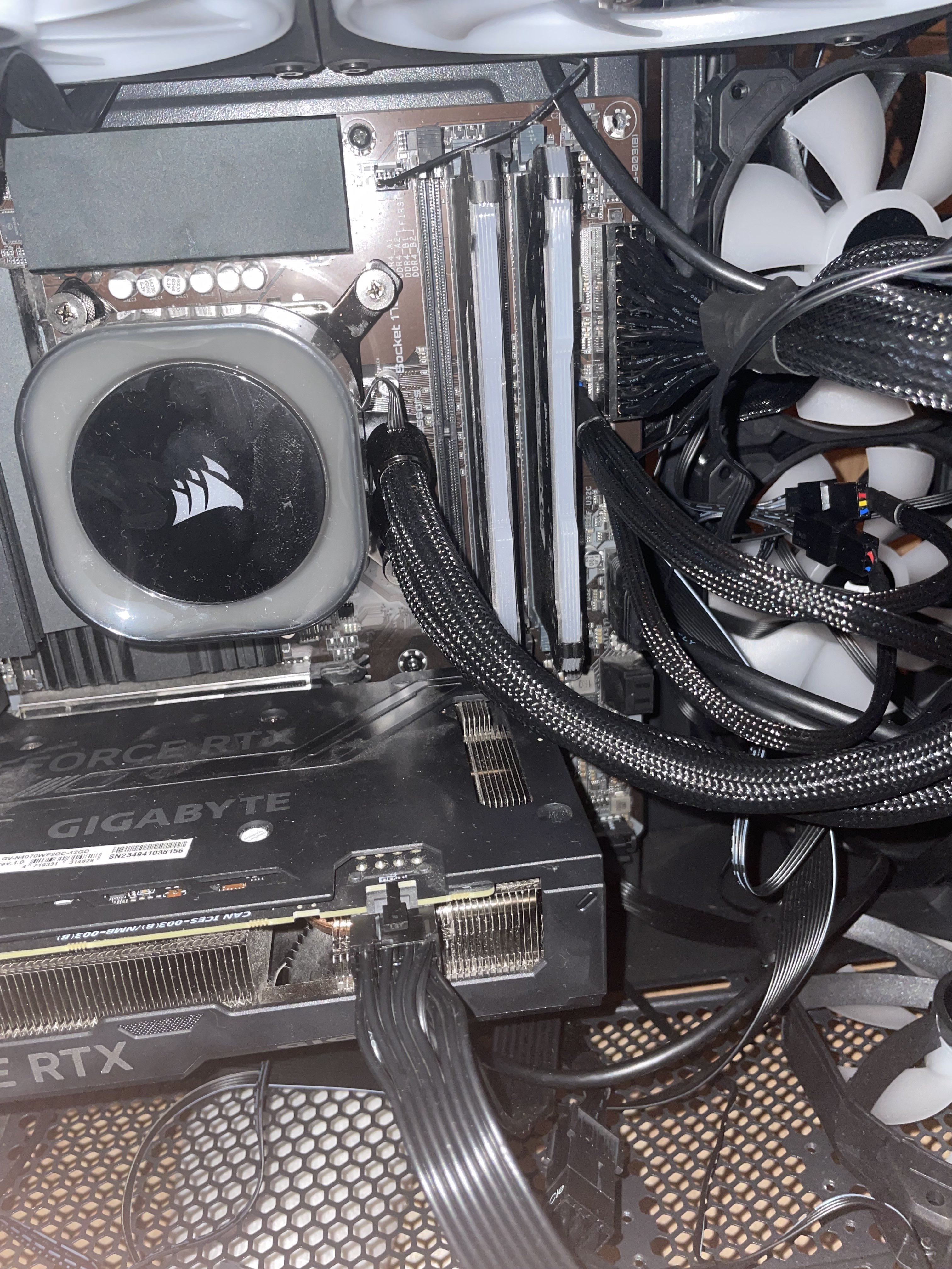

Vielleicht noch ein Bild wo man die Stromanschlüsse der Grafikkarte sieht? Nur so ne Idee... Ah eins ist dabei. Alles gut.
Vielleicht erklären wie du sie angeschlossen hast. Wenn es nicht ganz klar zu erkennen ist.

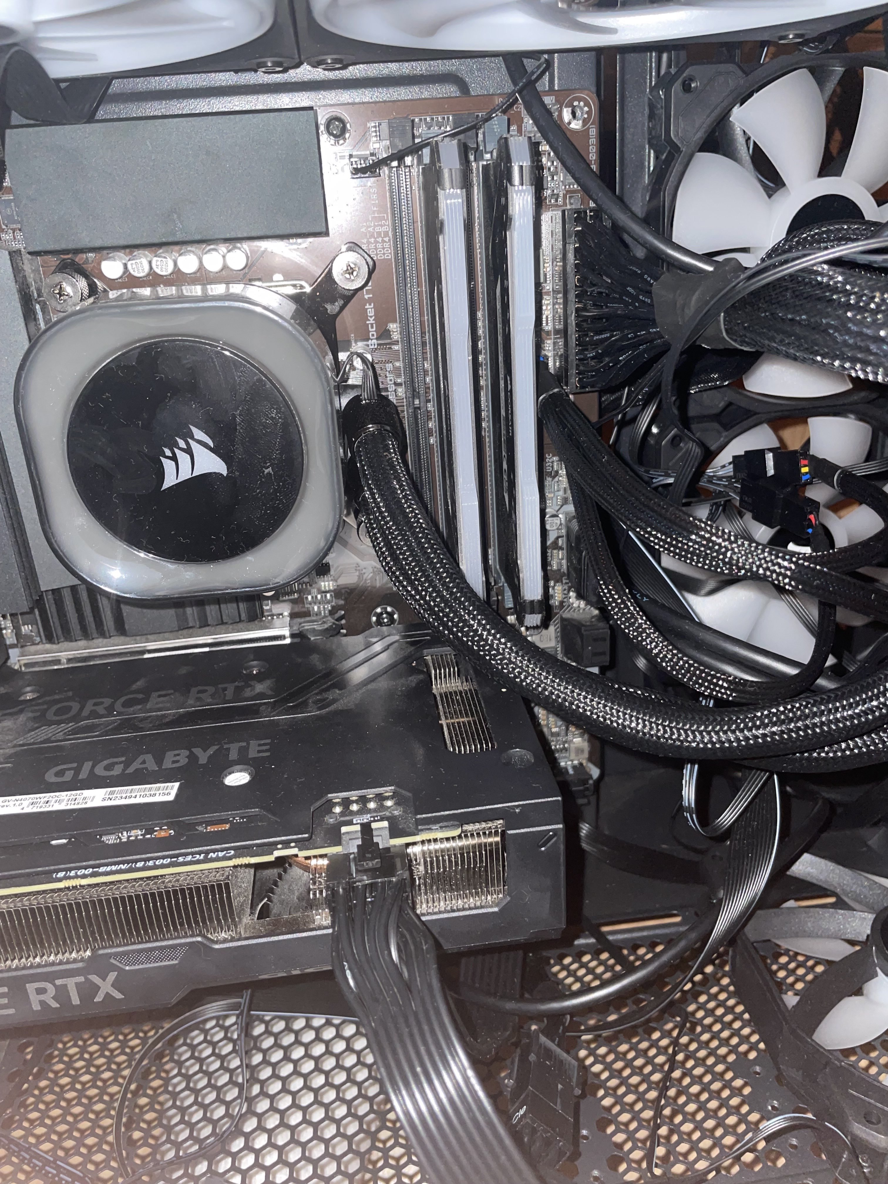

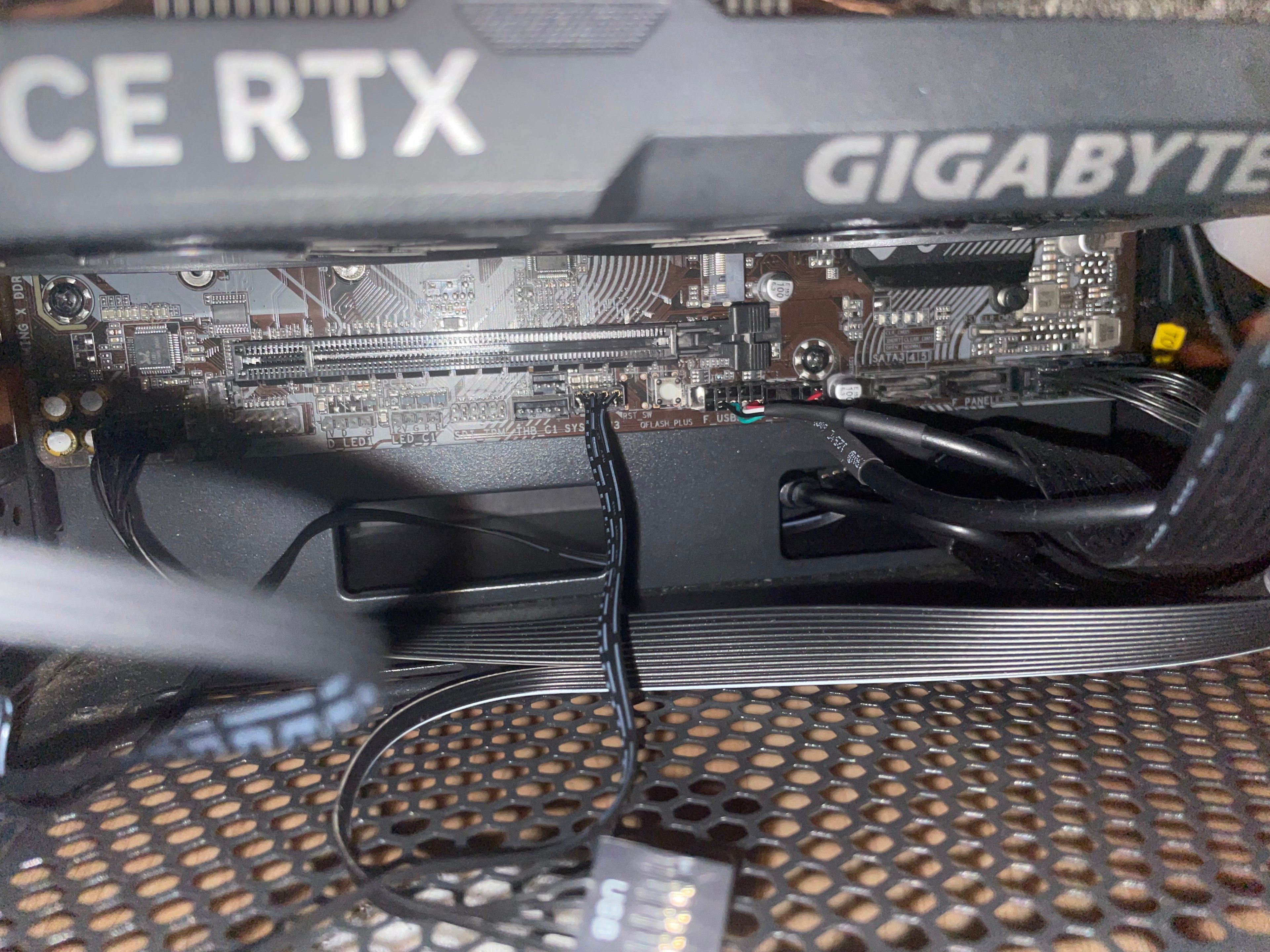

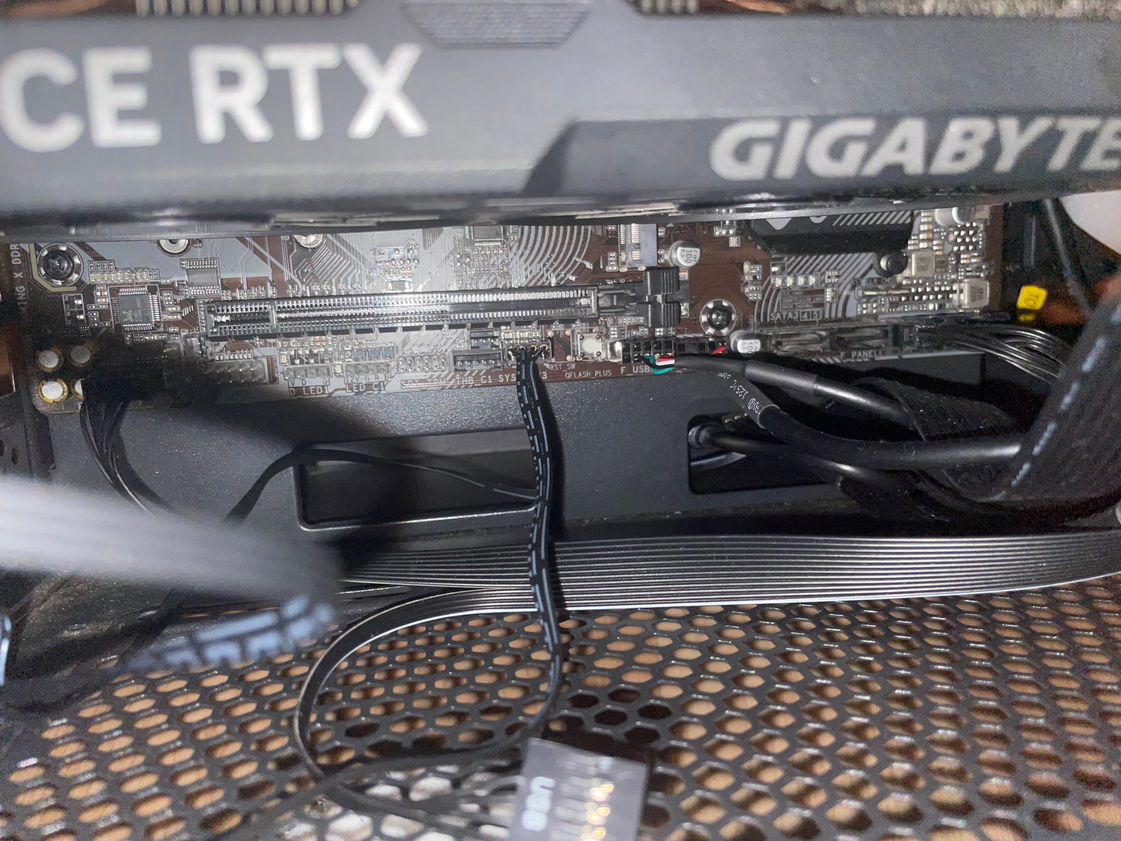

Ist die gpu richtig eingerastet? Die slot Arretierung sieht immer noch offen aus. Würde sich beim einrasten schließen.

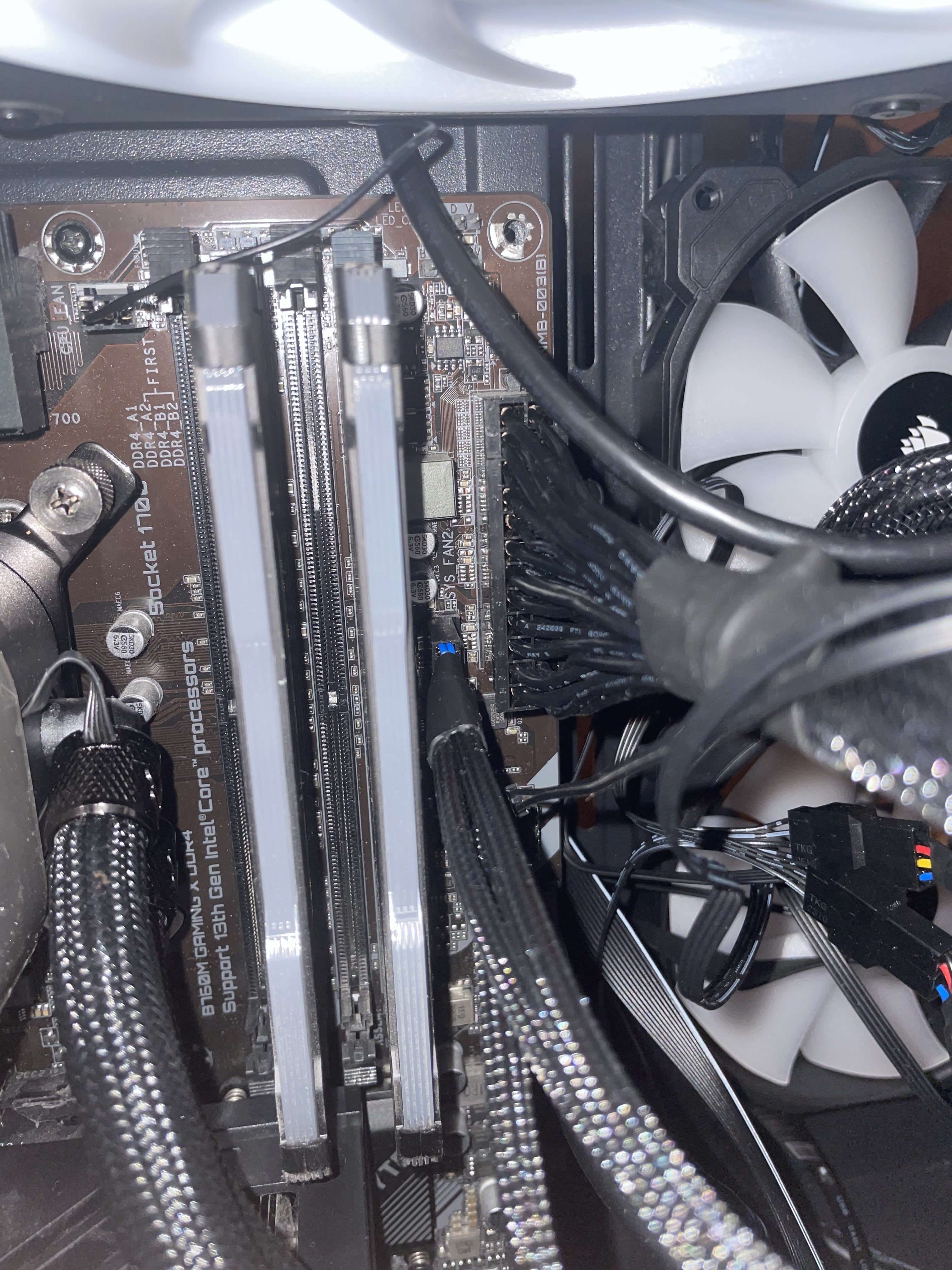

Wie viele Threads mit der Kombination “geht nicht” und fehlenden Mainboardschrauben haben wir hier pro Woche?
Baut euer Zeug richtig zusammen, dann habt ihr auch eine gute Chance auf einen funktionierenden Rechner.

redjack1000 schrieb:

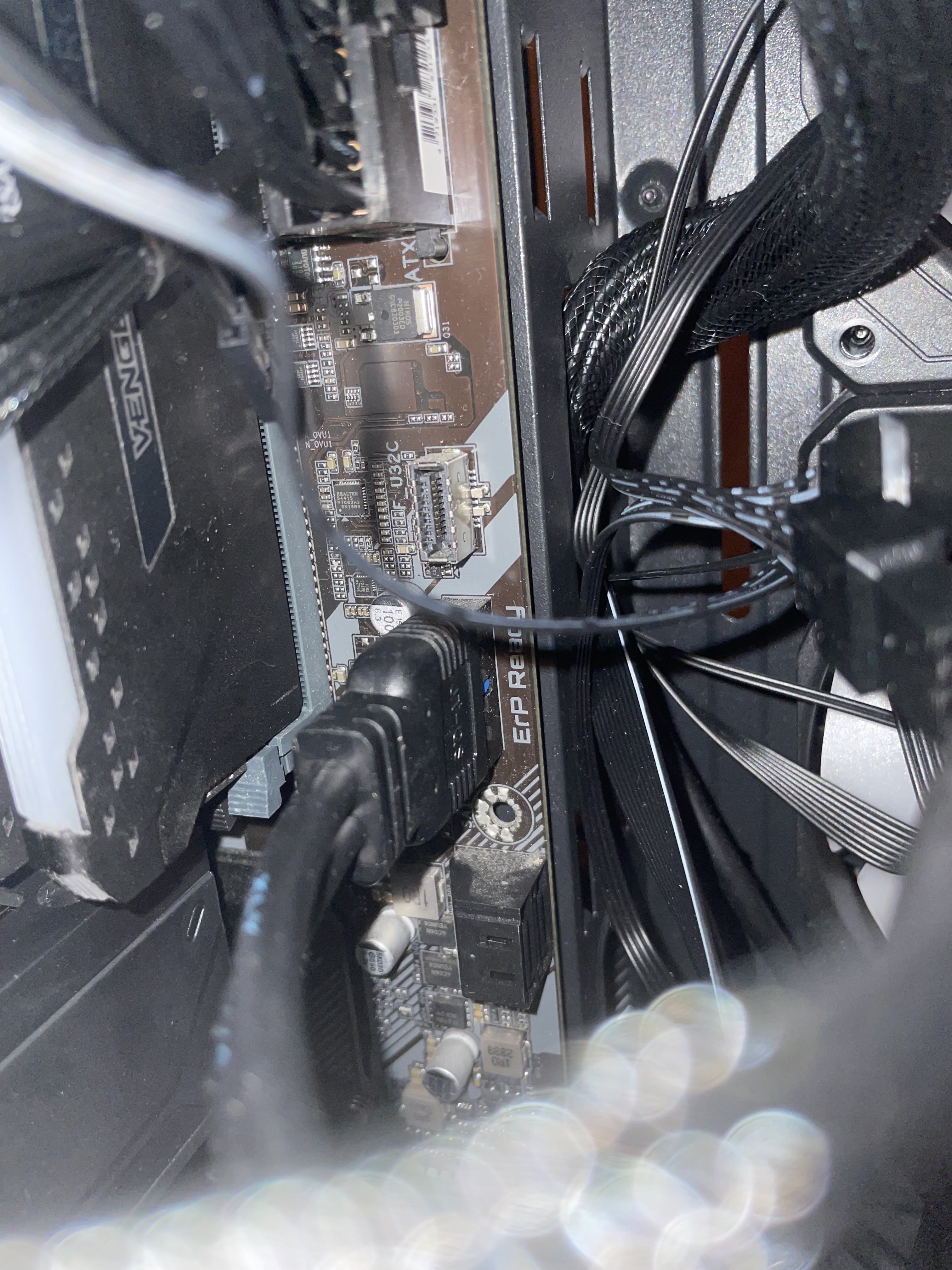

Kann jemand sagen was das hier ist?
Ist das ein fertiger Stecker? Sehe ich zum ersten mal!
CU
redjack
Nein ist eine schablone für die kabel

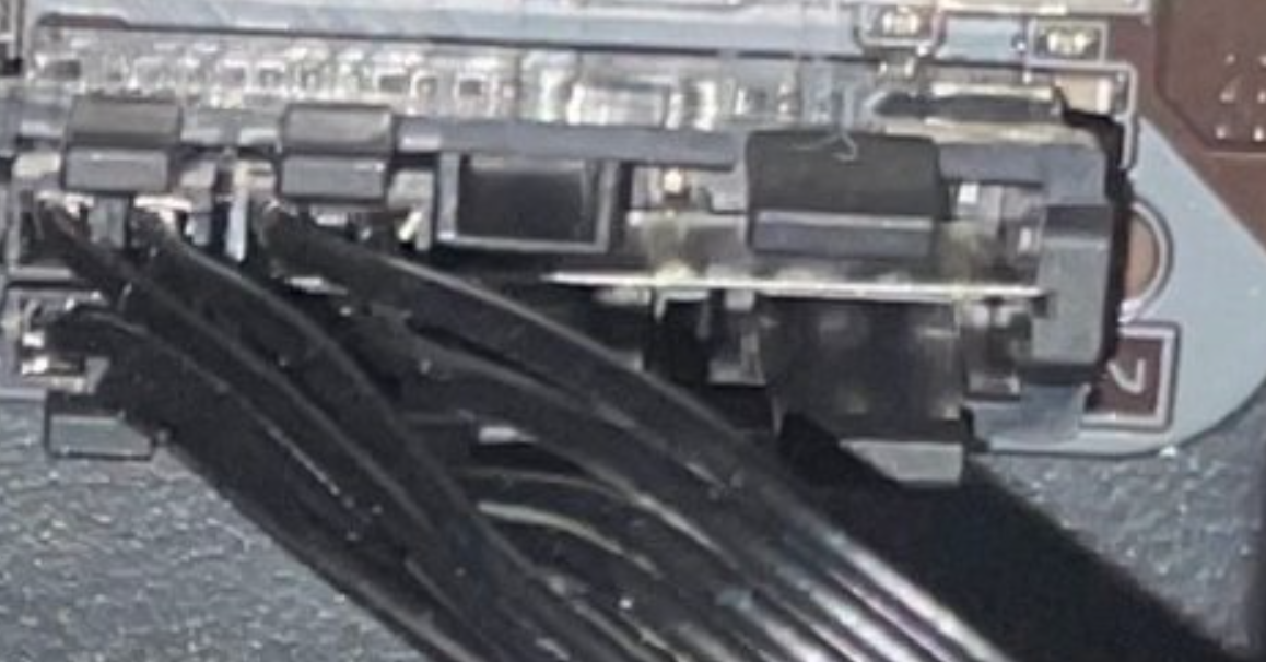

Das sieht irgendwie aus als ob da überhaupt keine Abstandshalter zwischen mainboard und dem Montagerahmen sitzen (Perspektive mag täuschen). zudem fehlen etliche mainboardschrauben
Reaktionen: Darkling71, redjack1000, Matthias80 und 2 andere

@denzel_ auf Bild "hjkmh" - verwendest du da eine Art Verlängerungskabel bei der Stomversorgung der Grafikkarte?
Das sieht so seltsam aus. Auch als wenn du da aus 6-Pin PCI-e auf 8-Pin PCIe adaptierst. Dein Netzteil müsste an sich 2x PCI-e 6+2 Pin Kabel im Lieferumfang dabei haben. Auch die Kabelstränge sind von bequiet recht ok von der Länge her.
Reaktionen: redjack1000
+1 das sieht seltsam aus.
Das ausbauen und weglassen
Das Kabel von der Grafikkarte direkt am Netzteil anschließen.
