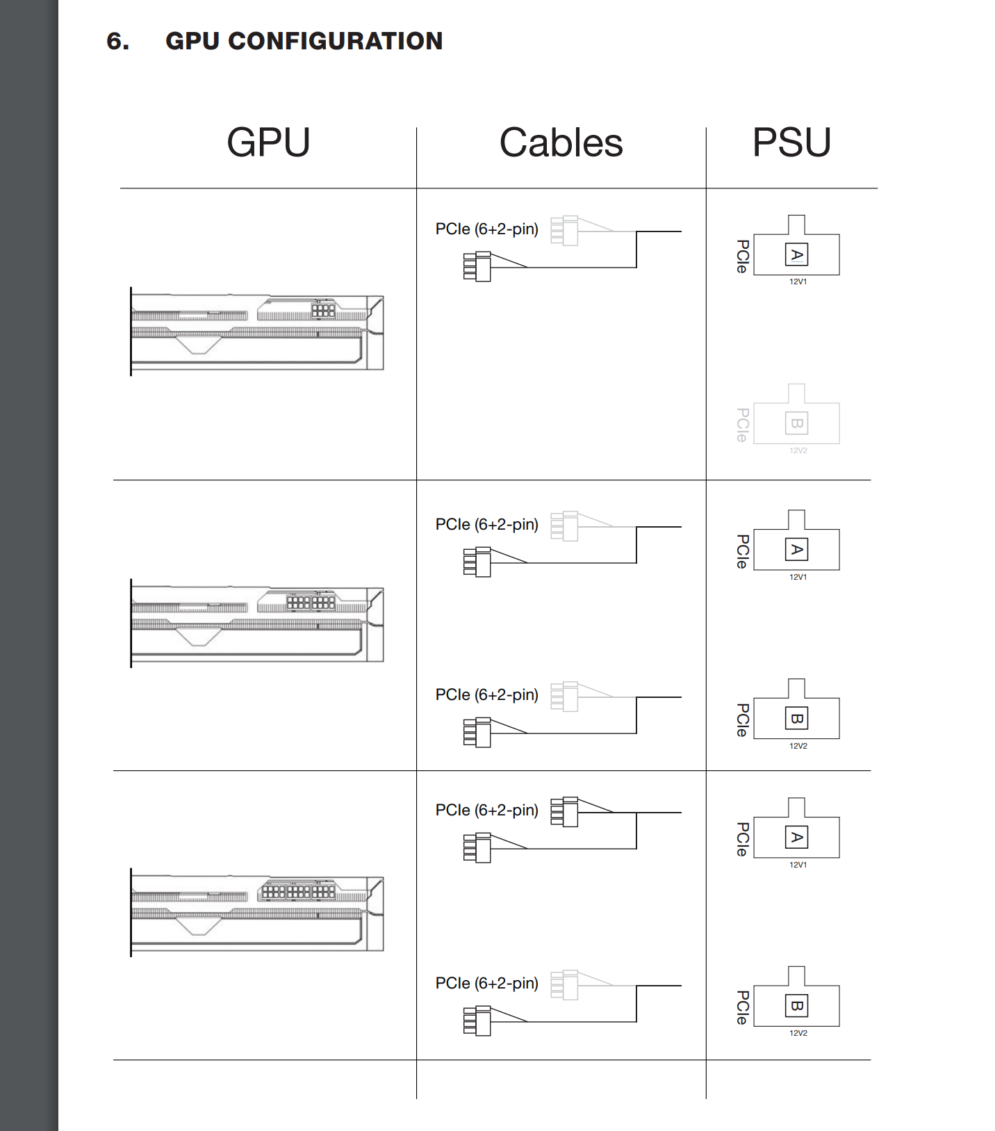

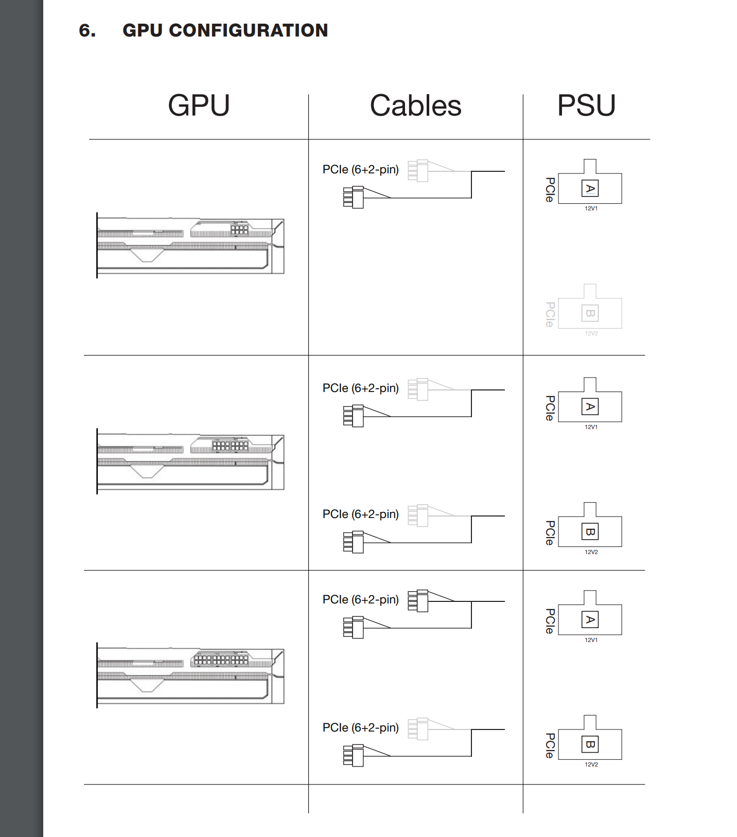

ja alles so gemacht und probiert!Teropet schrieb:Hast du die Graka nach dem Schema angeschlossen? Lief das sys außerhalb des Towers? Karte nochmals neu gesteckt? Ersatzkarte zum Testen vorhanden?

Also außerhalb des Towers haste nen boot mit der Graka gehabt?
Edit: Alles ausbauen, trockenen Test machen, wenn positiv: checken, ob alle Abstandshalter montiert sind und samt allen Schrauben wieder rein. (Kabelmanagement schadet nie...)
wenn negativ: Board, Graka etc. auf Beschädigungen pruefen, anderes NT testen usw. ..

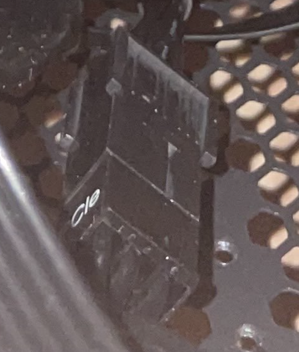

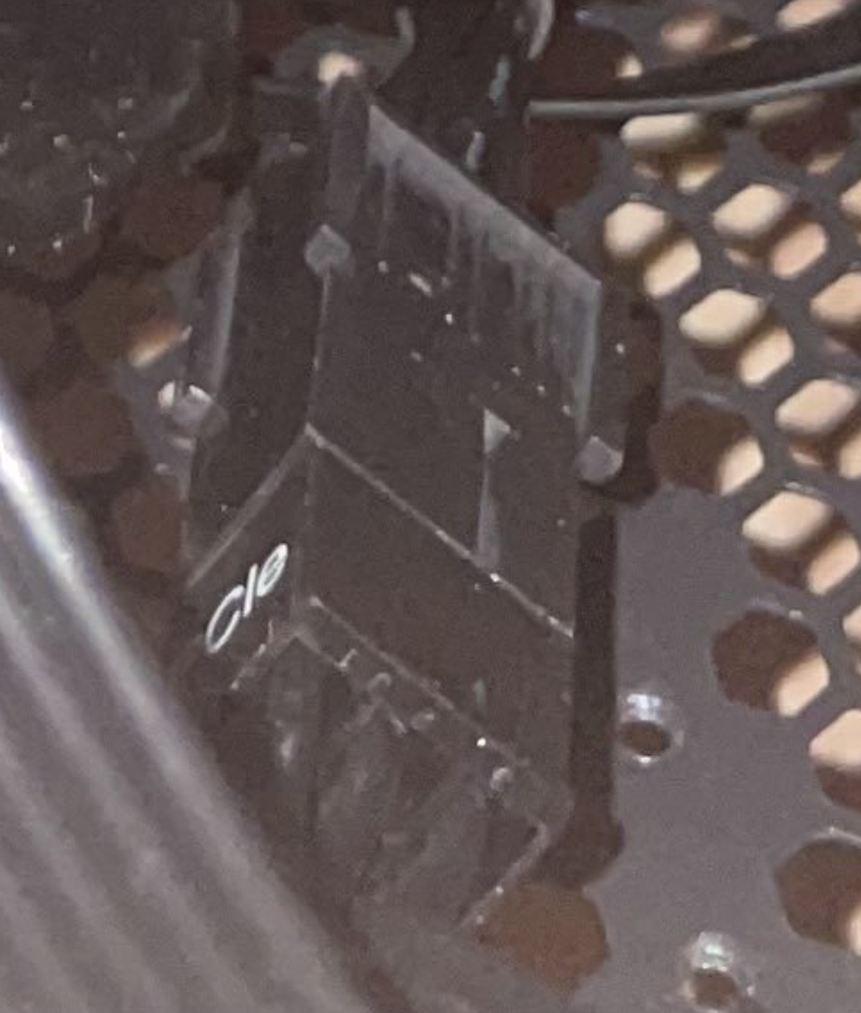

Kann nicht sein - auf dem ersten Bild ist der 12V2 leer
denzel_ schrieb:ja alles so gemacht und probiert!
