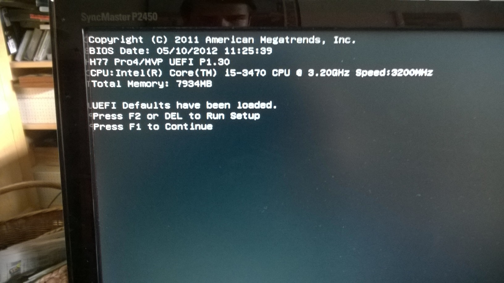

Hmm okay, ich habe jetzt den Monitor angeschlossen und obwohl es nicht gepiepst hat, sehe ich jetzt ein schwarzes Bild
WP_20140514_004.jpg siehe oben.
Dasselbe Bild kommt, wenn ich dei Grafikkarte anschließe, nur dass da Total Memory: 8126 Mb steht. Es hat auch mit Grafikkarte nicht gepiepst.
Ohne RAM aber mit GPU piepst er wieder nur 3mal lang.
