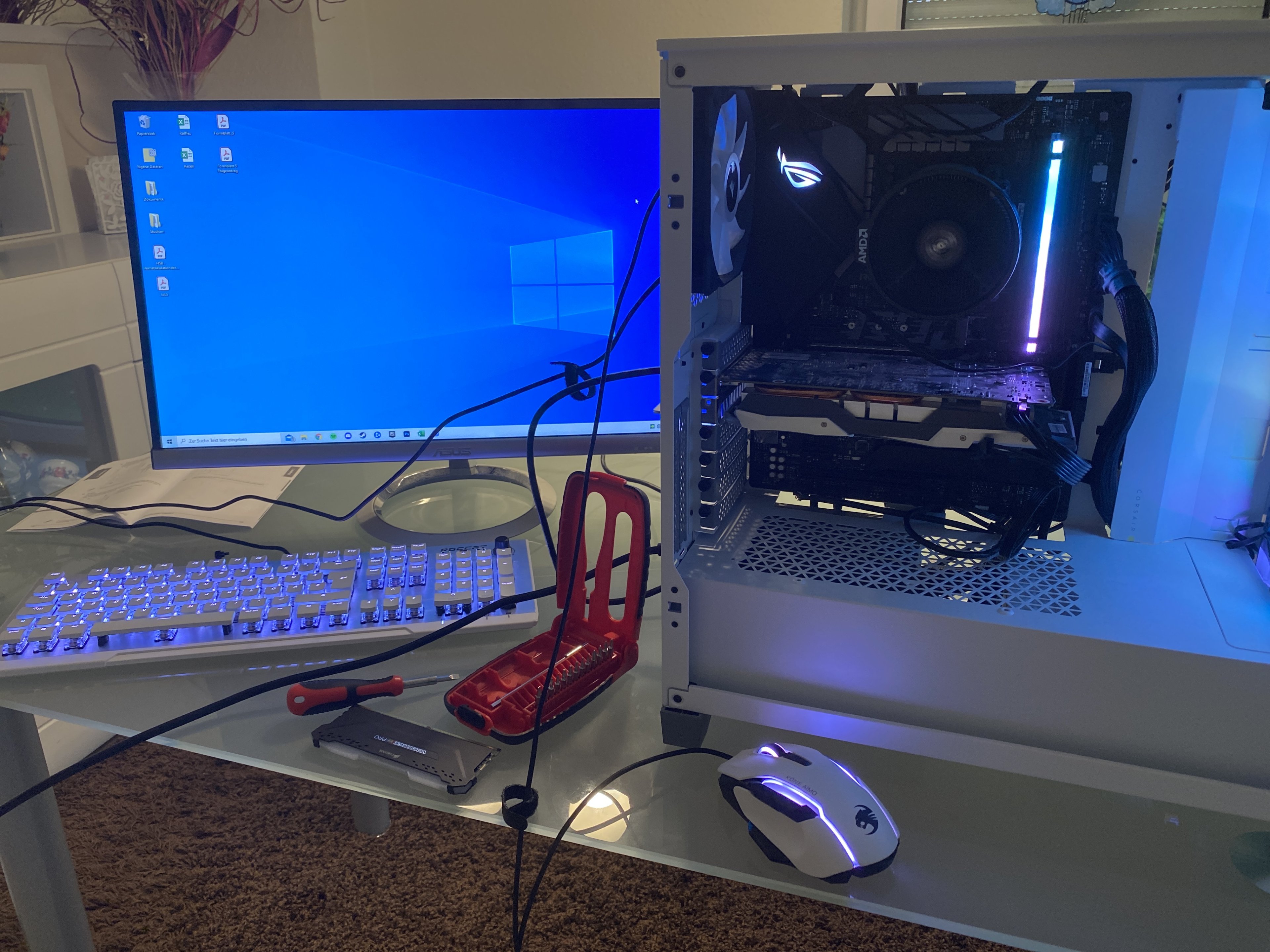

Freunde ich danke euch es funktioniert wieder.
Die Lösung war von Tom S:
PC ohne Ram starten und danach neustarten mit Ram um die Hardware erkennung des Mainboards zurück zusetzen.
Vielen Dank an alle die mitgeholfen aber vorallem an:
coasterblog, dSi, Nickel und natürlich Tom-S der die Lösung hatte.
