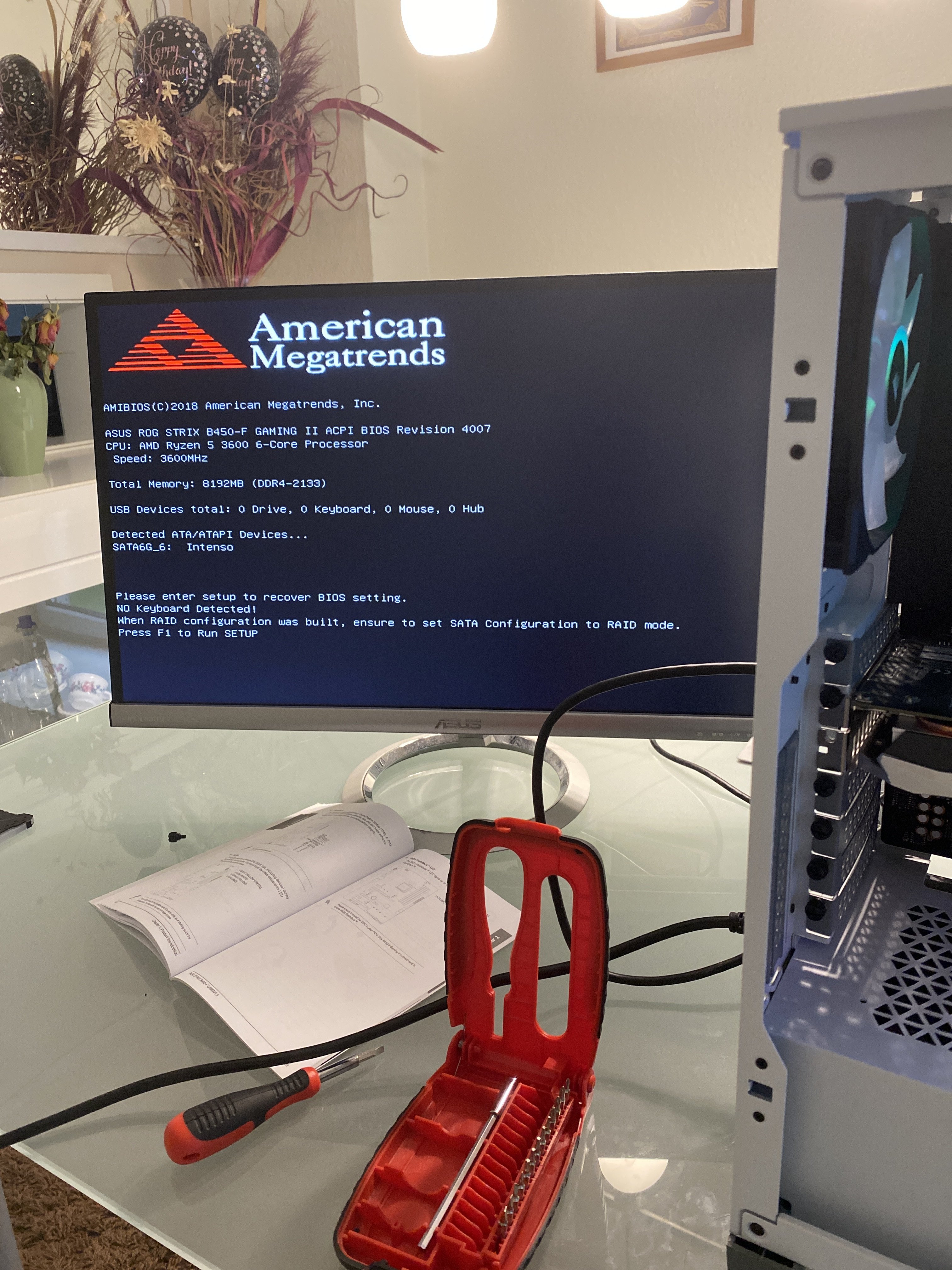

slifi201 schrieb:
Es hat funktioniert.
Darauf wäre ich niemals gekommen.
Ich habe wieder Bild.
Die Grafikkarte dreht wieder.
Jedoch habe ich jetzt dieses Bild.
Wie muss ich vorgehen um meine Daten nicht zu verlieren?
Die LED am Mainboard besagt Grün (=Boot)
Die RAM RGB leuchtet immer noch nicht. Weiß aber nicht ob sie funktioniert oder nicht.
