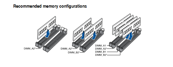

Mach einfach mal ein Bios-Reset(CmosClear) wie im Handbuch beschrieben,
Jumper setzen, bzw die hierfür erforderlichen PINs überbrücken.
Das ganze machen mit nur einem installierten RAM Modul, in Slot "Dimm_A2" (Bild),
zweiter von links (CPU aus gesehen)
Nach dem Bios-Reset auch einmal dann versuchen so durchzustarten, mit einem Modul in A2.

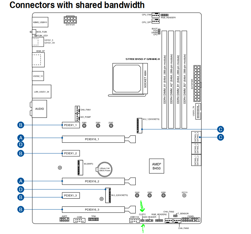

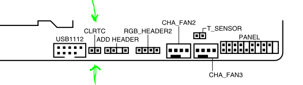

dSi schrieb:
durch entfernen der Batterie werden immer alle Bios einstellungen auf Standart zurück gesetzt, das ist ein Cmos Clear.......
Nein eben nicht, das reicht nicht immer aus.
Hier unten sind die PINs @TE, einfach überbrücken mit einem kleinen Schraubenzieher.
