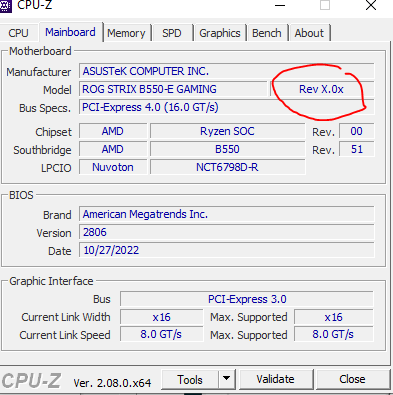

CPU-Z sollte auch auslesen können um was für ein Mainboard es sich handelt..
Beispiel ... da findet man auch die BIOS Version raus ...
Also Board Revision war 1.0 - steht aber nicht in CPU - Z.
und die BIOS Version ist?
