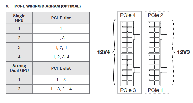

Das Netzteil sollte passen, da du ein Dark Power benutzt. Habe das gleiche Netzteil + Wasserkühlung + ordentlich RGB. Kein Problem. Wichtig ist, wie du die Karte anschließt. PCI Express 1 und 3 solltest du nutzen beim Anschließen der Karte.
Zum Deinstallieren der alten Grafiktreiber kannst du das Programm verwenden:
https://github.com/lostindark/DriverStoreExplorer/releases
—> Wenn du weiter Probleme haben solltest mit den z. B. Resten des Nvidiatreibers.
