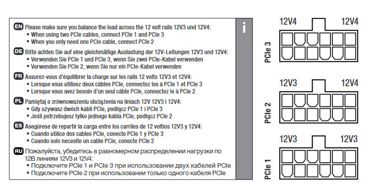

Multirail Netzteil, es müssen beide Stromkabel benutzt werden um beide 12V-Schienen gleichmäßig zu belasten. Wird nur eine Schiene benutzt dann schaltet die wegen Überlast halt mal ab.
Manchmal hilft auch das Lesen des Netzteilhandbuchs denn dort sollte ein entsprechender Hinweis drin sein
Reaktionen: lkullerkeks, JPsy und Link1337
Danke für dein Beitrag, aber bei mir gibts es nur PCIe 1 & 2.
Davon steht nichts im Handbuch...
Außerdem schicken die zwei Y-Kabel... mega behindert das anzuschließen, zumal die 3090 diese Probleme mit einem Y-Kabel nicht hatte.
Der Stresstest läuft jetzt seit 30 min.
Werde es aber ausprobieren.
Link1337 schrieb:
„Balance load across“ „Bitte achten sie auf eine gleichmäßige Verteilung“
Behindert. Steht doch da ? :)
Also beide Stränge nutzen
Eventuell hast du beim zocken Spitzen die beim prime95 etc nicht auftreten da kontinuierliche Last (?)
Wie gesagt, ich habe zwei Slots, auf dem Bild sind drei.
Schon traurig wenn man dafür über 150€ bezahlt...
Werde den Stresstest jetzt beenden und das kurz umschließen^^
Na das Handbuch wird sich auf mehrere Modelle aus der Reihe beziehen :)
Reaktionen: Link1337
Schon traurig, wenn man sich im Nachhinein über eine Anleitung beschwert, die man im Vorfeld nicht mal gelesen hat. Jetzt rummosern, nachdem du eh schon weißt wie es richtig gehört ist echt lächerlich
Die Anleitung ist auch ziemlich bescheiden da der Hinweis eigentlich speziell für die 850W+ mit 3 Steckplätzen ist und kein separater Hinweis für die mit 750W oder weniger vorhanden ist. Bis 750W gilt halt die Last gleichmäßig auf PCIe1+2 zu verteilen.
