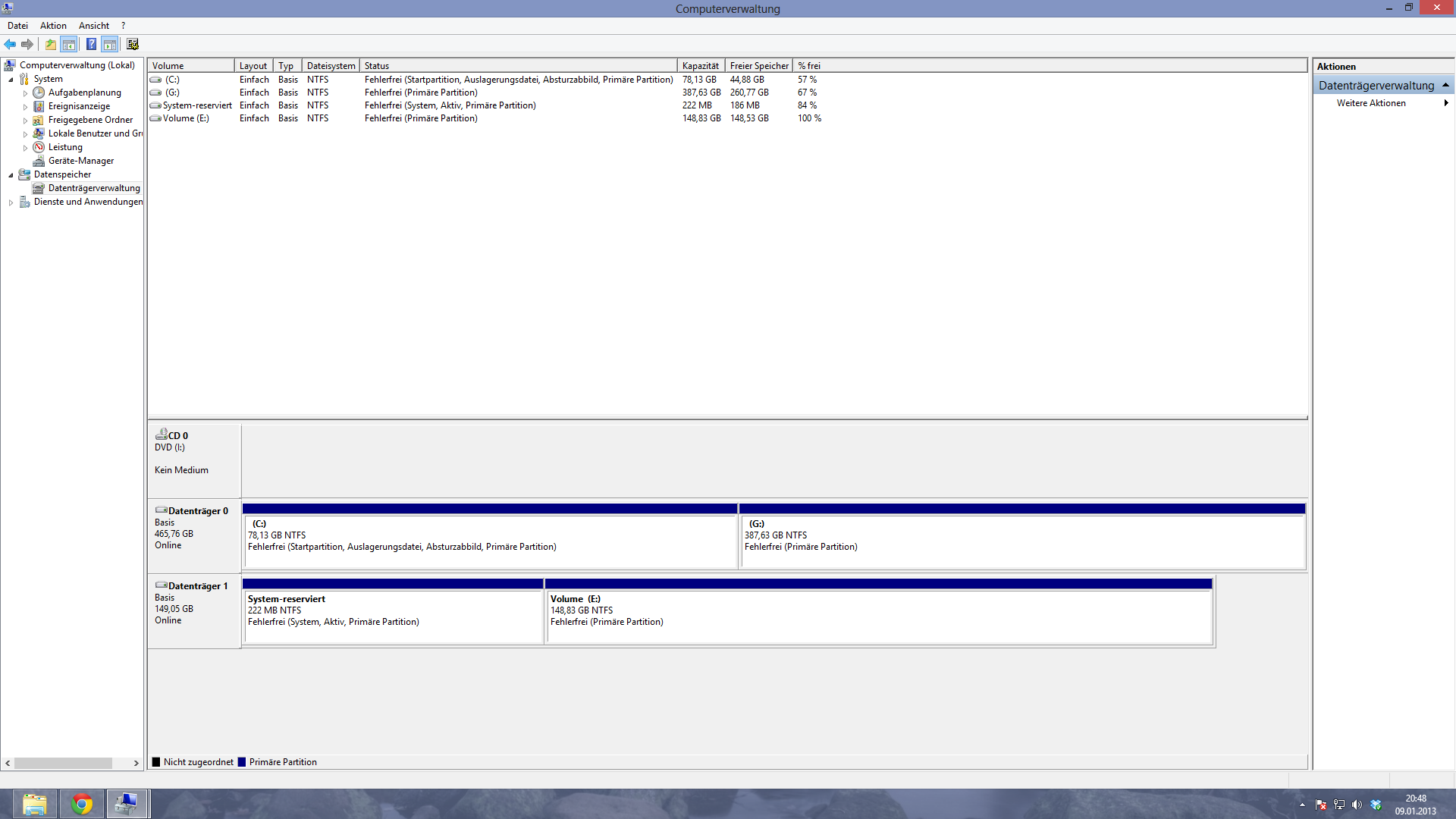

Poste hier einen Screenshot deiner Datenträgerverwaltung. Vermutlich ist die HDD, die du nicht abziehen kannst, ohne das Windows nicht bootet mit "System" markiert. Dort ist der Bootmanager.
Abhilfe schafft das Abstecken der entsprechenden HDD. Windows bootet jetzt nicht mehr. Du startest die Windows DVD und reparierst. Dabei wird der Bootmanager auf die Windows HDD neu geschrieben.
gut werd mal das mit dem reparieren machen
Danke :)
Klare Sache, die Bootpartition (222MB, System-reserviert) mit dem Windows Bootloader ist auf der Platte, die E: enthält. Die war bei der Installation von Windows nicht abgezogen und da die Systempartition auf der anderen Platte ist, brauchst Du beide zum Booten.
