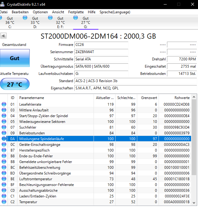

Danke, ist aber nicht die 2 TB HDD, deren Namen wir nicht kennen. Volume G aus deinem DTV Screenshot.
Ja, ist eine Seagate, die aber noch Gut aussieht.
Obwohl misslungene Spindelanläufe würde mir Sorgen bereiten, klemme die mal ab.

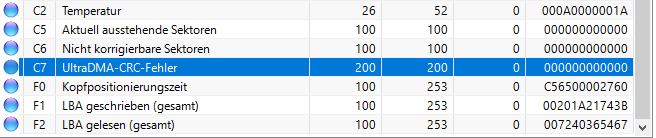

wie kannst du das beurteilen, wenn die Hälfte, insbesondere C3-C7, gar nicht auf dem Screenshot sind?
Ich sehe auf den ersten Blick eine sehr hohe Lesefehlerrate und die scheint mir schon mal nicht okay zu sein.
So sehen gute Werte aus;
Häh? die sind bei 0.
Kannst du die Werte überhaupt richtig lesen und interpretieren? Scheint mir gerade nicht so, als hättest du irgendwie eine Ahnung wovon du sprichst

Ponderosa schrieb:
@rg88 Gib dir keine weitere Mühe, du stehst auf der Ignorierliste.
Okay, du behauptest hier mehrfach hintereinander fachlichen Quatsch, ich weise dich darauf hin und bezweifle, dass du weißt wovon du redest und anstatt das zuzugeben, dass du eigentlich keinen Schimmer von der Materie hast, ignorierst du mich :D Sehr komisches Verhalten.
Also den Boten töten anstatt die Realität zu akzeptieren
Philstift schrieb:
Das müssten die restlichen sein
Die Struktur der Platte ist in Ordnung und das Kabel auch.
Die Lesefehlerrate ist hoch, aber ich denke nicht, dass das irgendwas mit deinen Problemen zu tun hat.
