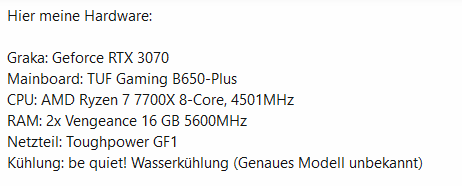

Hier meine Hardware:
Graka: Geforce RTX 3070
Mainboard: TUF Gaming B650-Plus
CPU: AMD Ryzen 7 7700X 8-Core, 4501MHz
RAM: 2x Vengeance 16 GB 5600MHz
Netzteil: Toughpower GF1
Kühlung: be quiet! Wasserkühlung (Genaues Modell unbekannt)

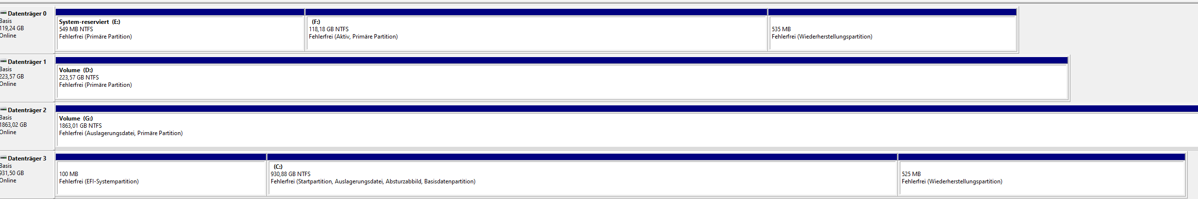

Welche HDD / SSD hast du im PC, und wieviele davon?
Welches Betriebssystem Windows / Linux hast du installiert?
1x HDD 2 TB
2x SSD Patreot 500GB
1x 1TB SSD 980 Samsung

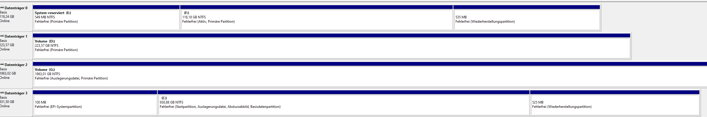

Den räume ich gerade auf, besonders die SSD ...
Da war mal eine Windows Installation im Bios / MBR Modus auf DT 0 installiert. Korrekt?
Vielleicht startet dein PC ja zuerst mit dem falschen Bootmanager von dieser, bevor er nach dem Neustart den korrekten Windows Bootmanager von DT 3 holt.
Versuch mal nur mit DT 3 zu starten.
Reaktionen: Philstift

Die SSD 980 1TB ist das eine NVME und Datenträger 3, mit Windows wie ja im Screenshot zu sehen ist.
Klemme mal die HDD und die Patriot SSD ab, und versuche den PC so zu starten.
