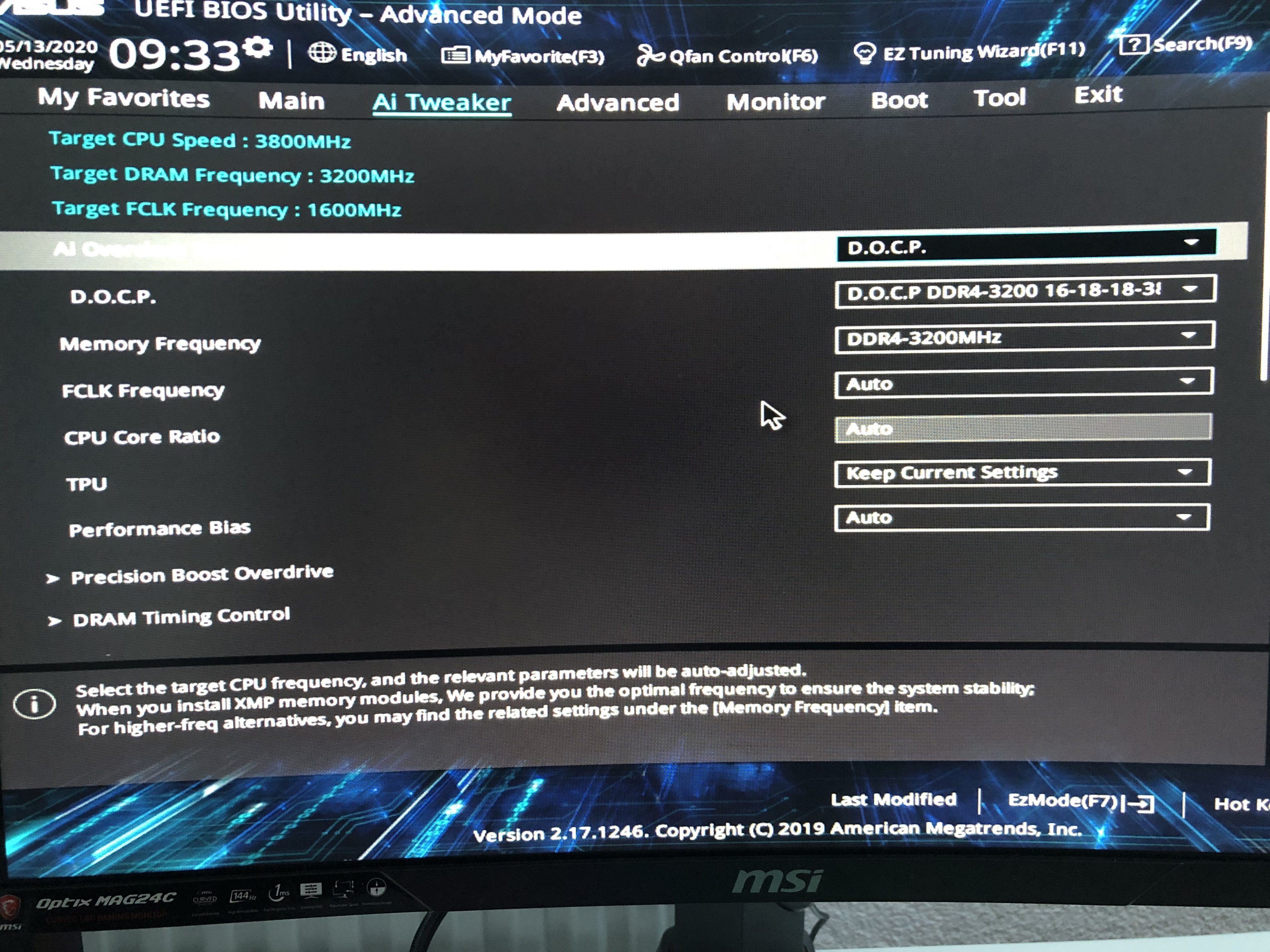

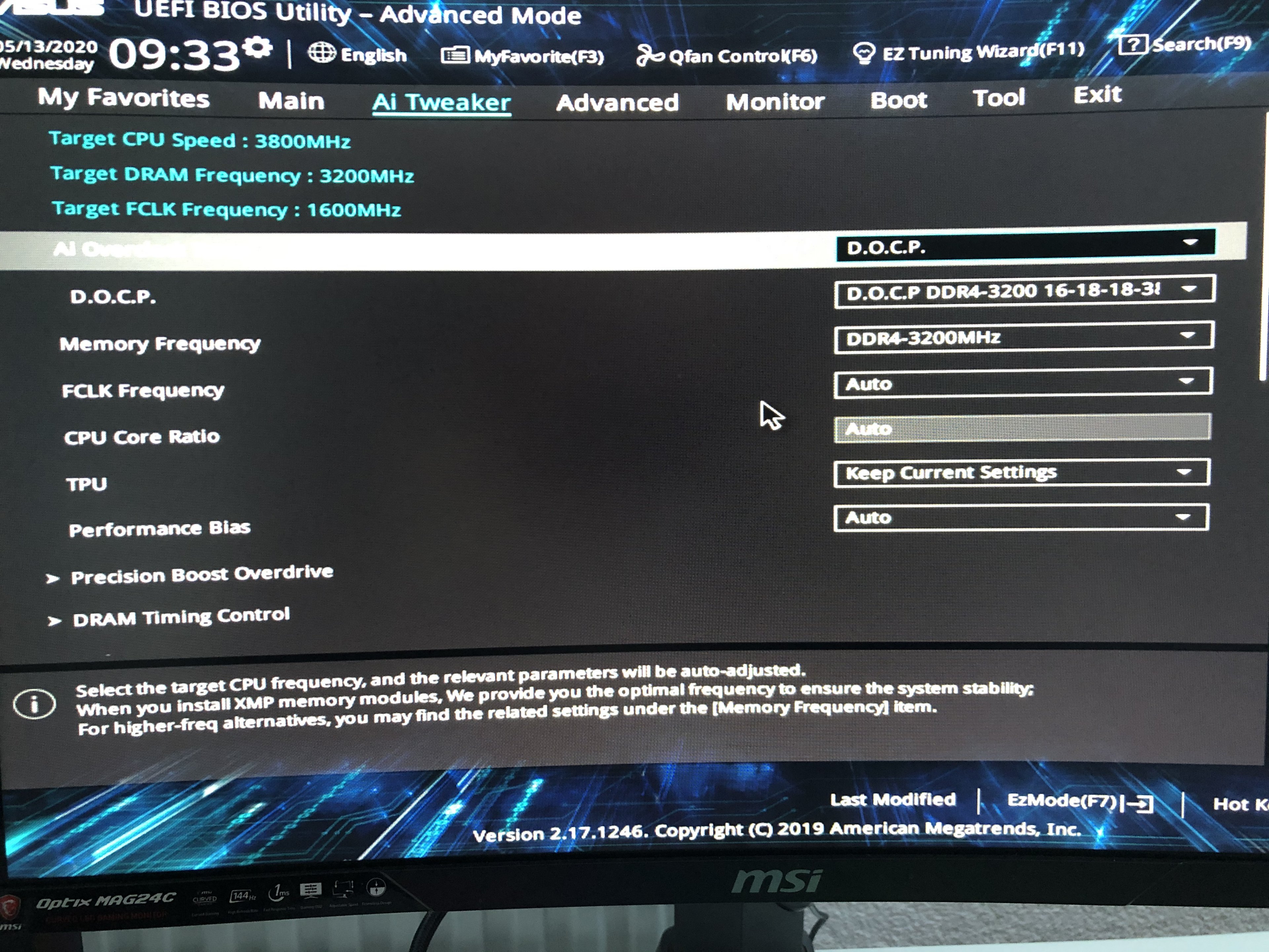

Das entsprechende Ramprofil musste ich im Bios einstellen, damit dieser auch auf 3200mHz läuft. Der RAM läuft laut bios auf 1,350V und die CPU auf 1,470V
Das sind die Settings...

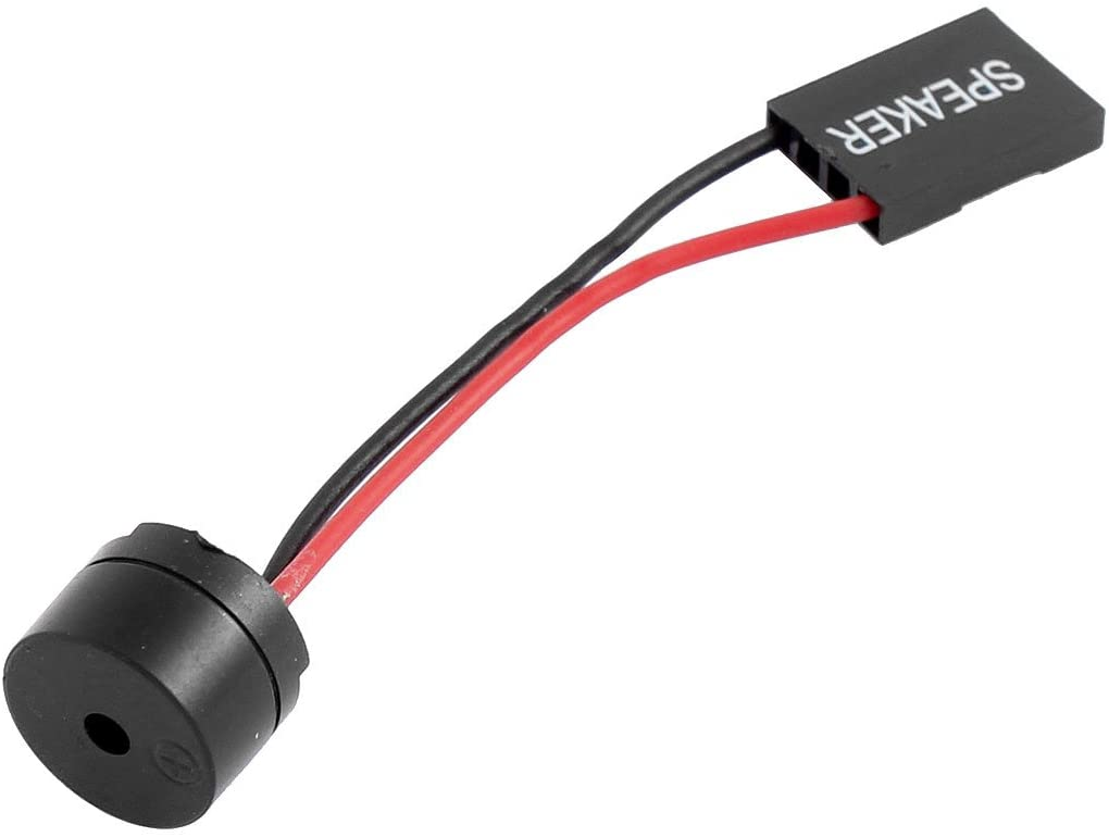

Da das Mainboard keine Debug LEDs hat, ist ein PC Speaker angeschlossen um die Signaltöne beim POST wiederzugeben?
Nein meines Wissens nach nicht...

Alles klar, danke schon mal. Und an den RAM Settings liegt es nicht?
Die Einstellungen sind so in Ordnung.

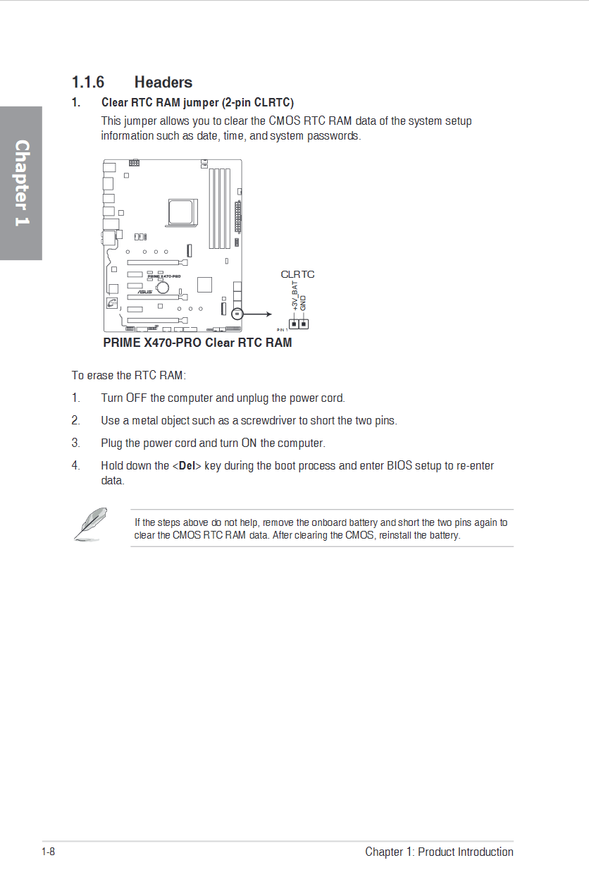

Mal das CMOS zurücksetzen und dann das D.O.C.P. Profil einstellen.
CMOS zurücksetzen
  1. Computer ausschalten!
  2. Kaltgerätestecker des Netzteils aus der Steckdose ziehen
  3. Optional: Den Power-Button drücken um den Rest-Strom zu verbrauchen
  4. Die zwei Pins des CMOS-Jumpers (CLRTC) für 5-10 Sekunden überbrücken
Oder durch das Entfernen der CMOS-Batterie für etwa 5-10 Minuten.
Ein anderer Test wäre das Standard-Profil (JEDEC) mit 2.133MHz einzustellen und damit zu testen.
