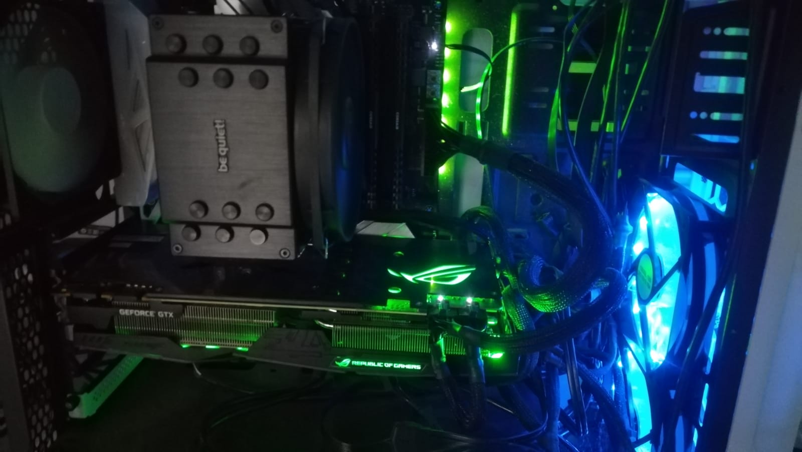

CPU Boxed -Kühler/Lüfter verbaut ? Wenn ja, dann mal ein Foto vom eingebauten Lüfter hochladen hier im Forum.

Ich habe den be quiet! Dark Rock 3 CPU Kühler Intel. Ich weiß das Kabelmanagement ist grausam, aber es geht nicht besser die Kabel sind zu kurz.
