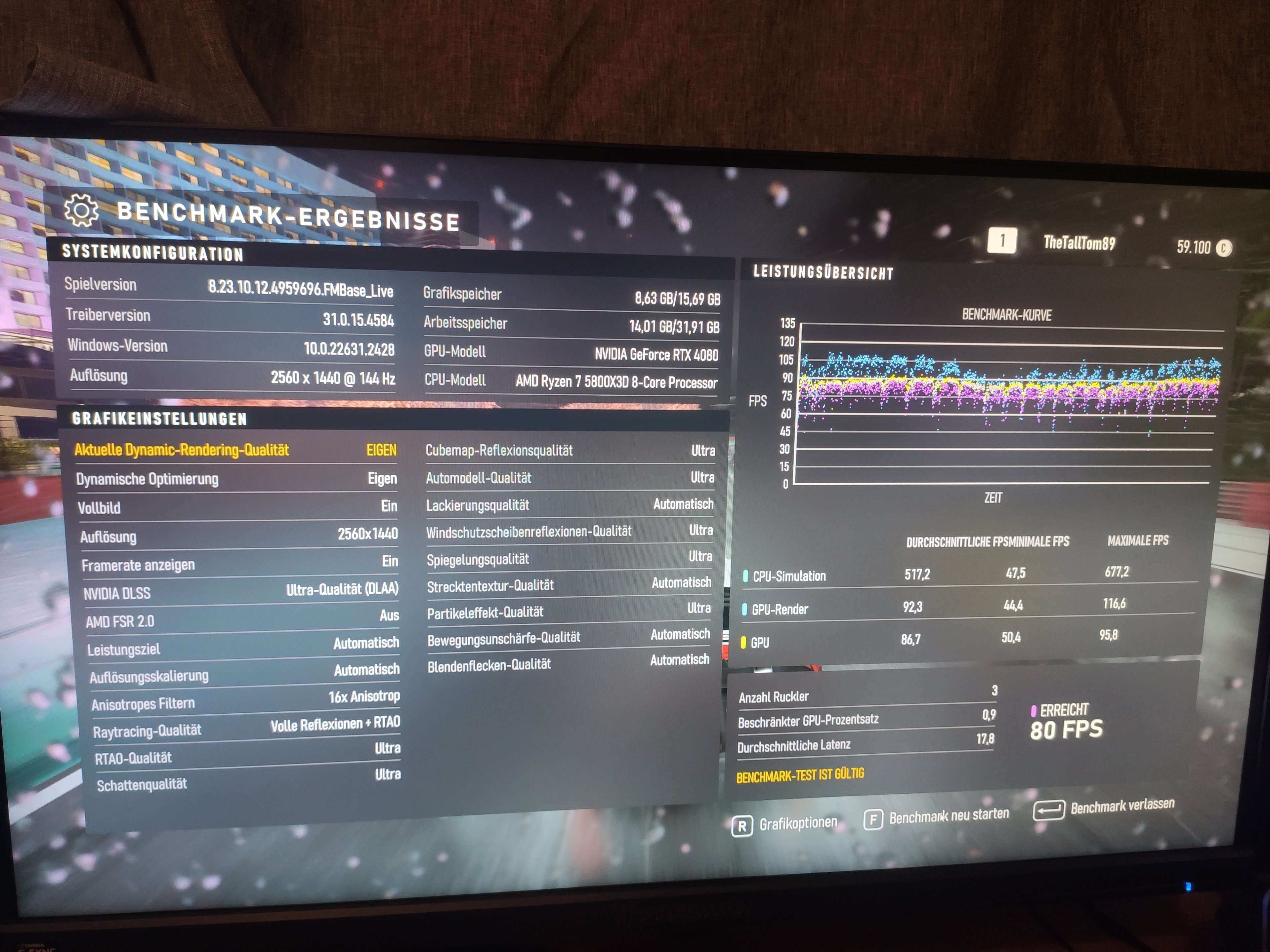

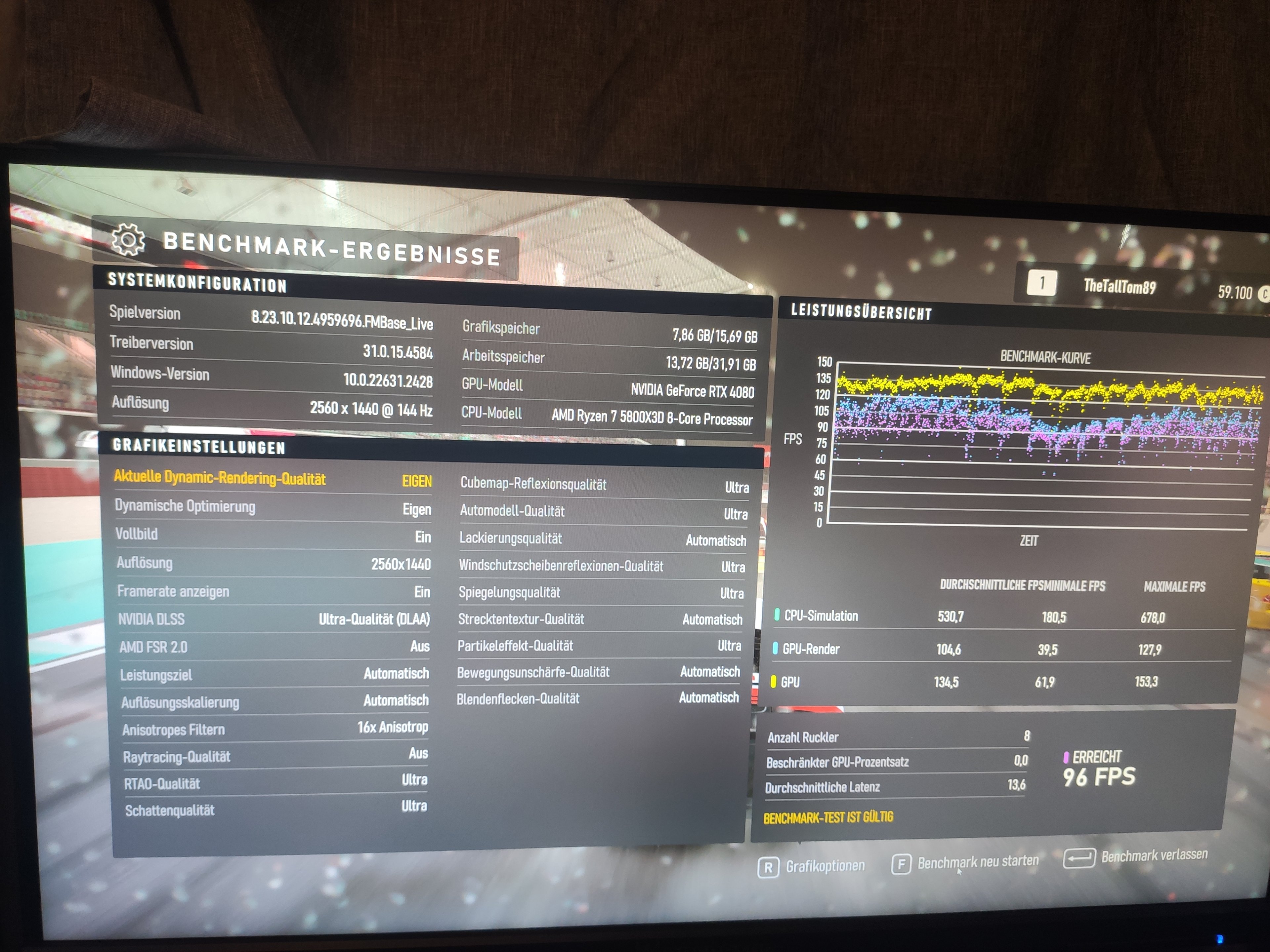

Bei Forza nur 60 FPS mit Raytracing und 94 FPS ohne Raytracing

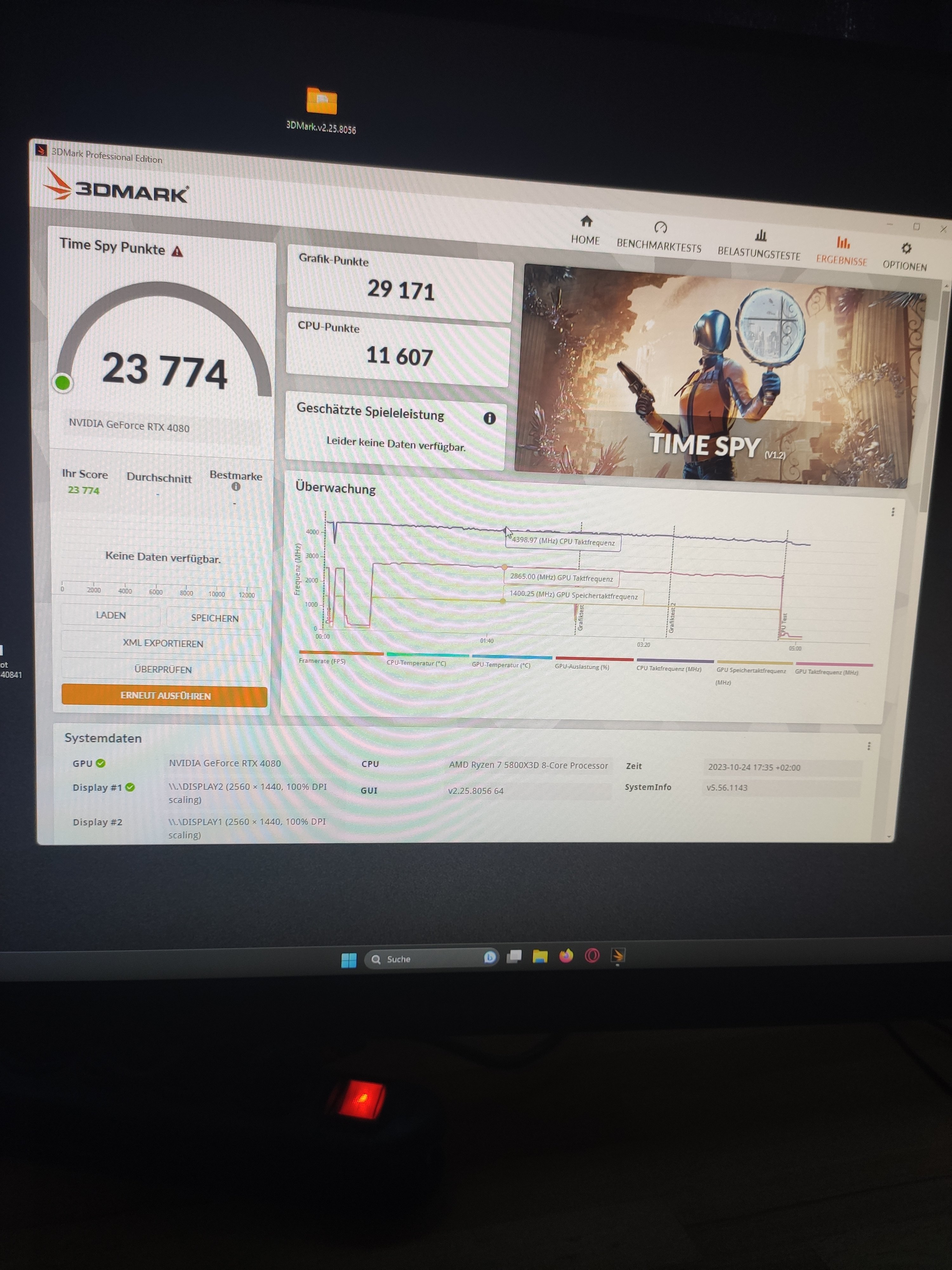

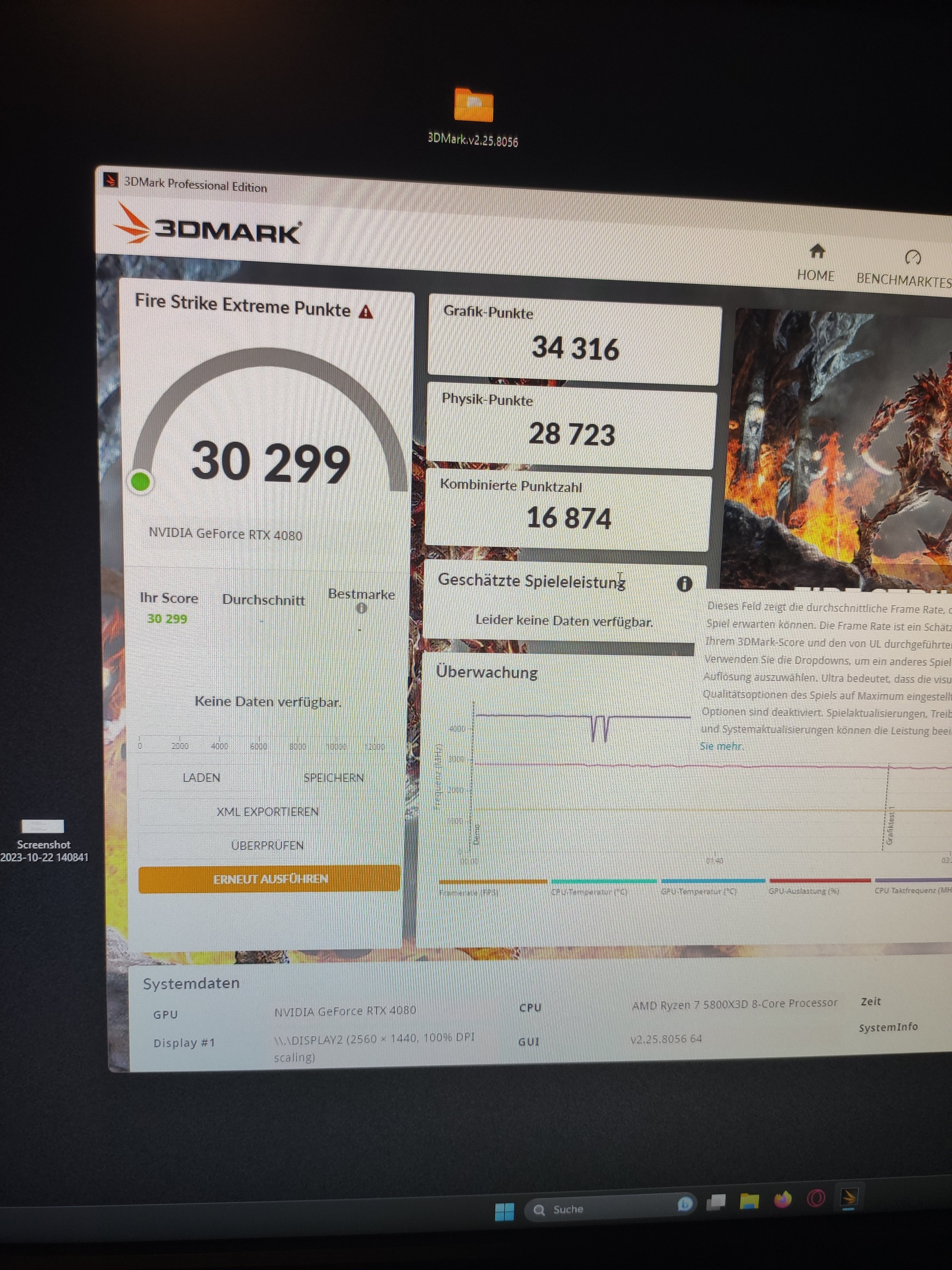

TimeSpy war 29200 Grafikpunkte und 11600 CPU Punkte = 23774 Punkte.
Im Firestrike kam ich auf 30300 Punkte. 34316 Grafik 28730 Physik und 16874 kombinierte Punkte.
Da ich vor hatte Forza zu spielen, habe ich einen Bekannten gefragt was er so schafft mit seiner 2080S
Ohne Raytracing schafft er 70-80 FPS und er meinte meine 4080 sollte deutlich mehr schaffen als das was beim Benchmark in Forza raus kommt.

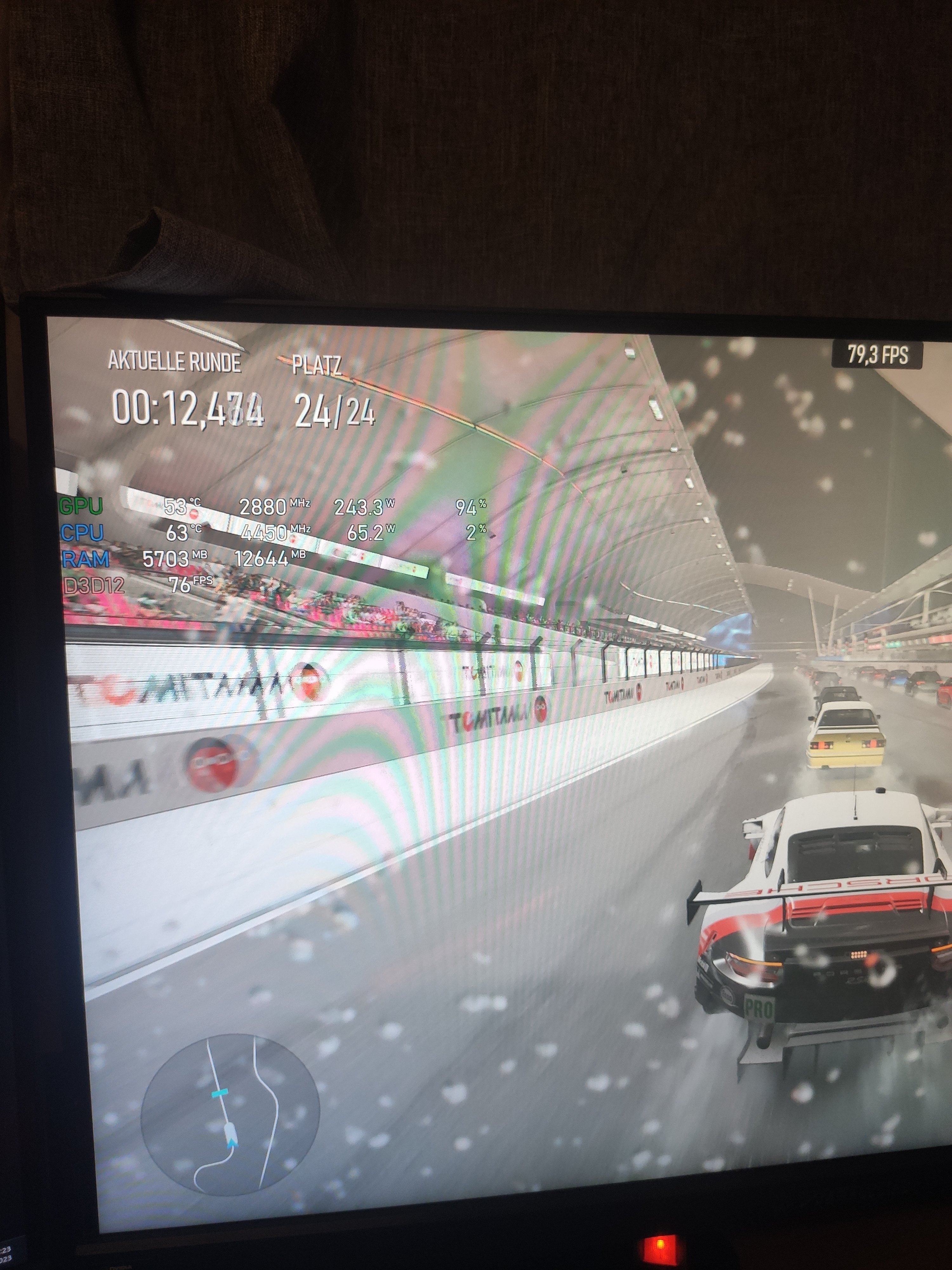

Wenn ich die Geforce Experience Optimierung nutze und dann den Benchmark laufen lasse dann komme ich mit aktivieren RT nur auf 80 FPS und wenn ich RT ausschalte nur auf 100FPS.
Ist das möglich?
20FPS Unterschied wegen Raytracing klingt sehr wenig.

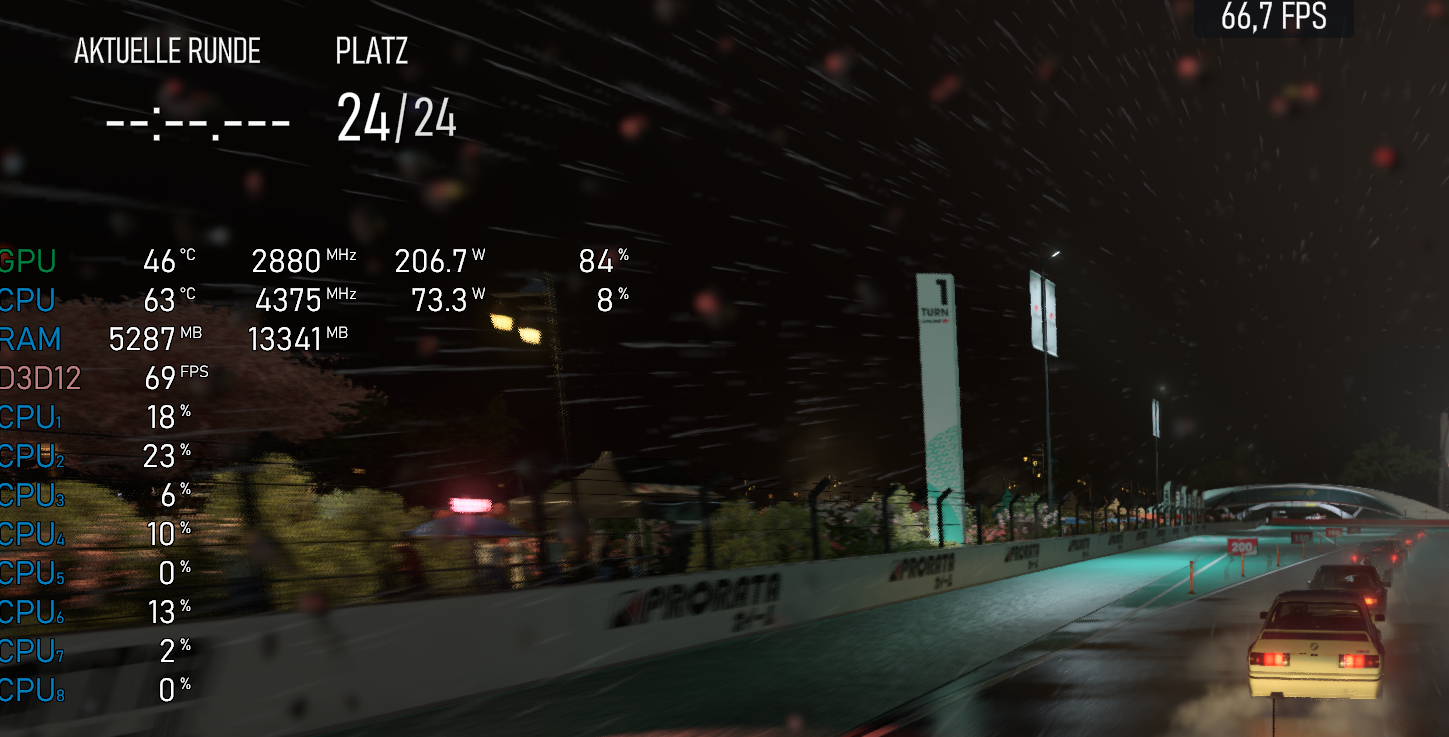

Ohne RT ist die GPU bei 70% Auslastung und die CPU bei 6% .. Auflösung auf 144Hz mit WQHD gestellt.
Hoffe ihr habt hilfreiche Ratschläge für mich.
Vielleicht habe ich irgendwas wichtiges übersehen oder falsch eingestellt.
Mein Bekannter meinte 100FPS mit RT und 130FPS ohne sollten schon machbar sein mit der 4080.
Das ist auf jeden Fall zu wenig. Ich habe mit meiner 6900xt in 4K@max ohne Raytracing im Schnitt 100 FPS in dem Game.
Stell mal die Auflösungsskalierung auf einen fixen Wert ein, die wenn freidreht weil automatisch bekommst damit alles klein. Ansonsten sollte noch anistropes Filtern gut Leistung fressen.

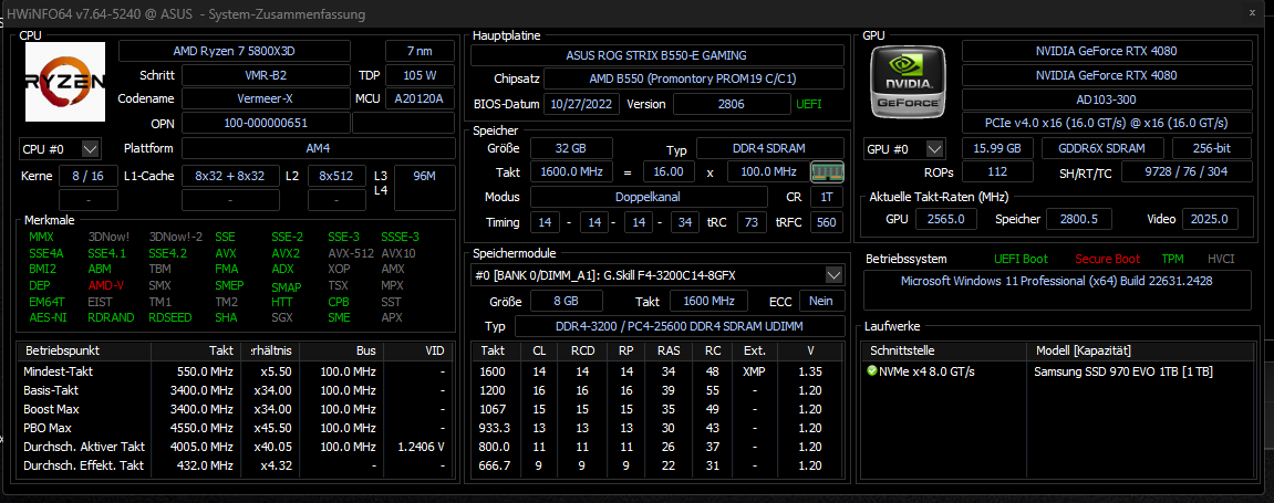

Auf welcher Frequenz läuft der RAM? Gerne mal Screenshot von HWINfo64 Summary/Zusammenfassung.
Sieht theoretisch nach einem leichten CPU Limit aus.
Aber deine 3DMark Ergebnisse sind nicht valide. Was ist mit der roten Warnung?
Mach bitte mal einen kompletten Durchlauf Time Spy (Extreme) und verlinkte ihn hier.
P.S.:Man kann auch Screenshots machen anstatt schräg seinen Bildschirm abzufotografieren ....

TheTallTom schrieb:
Dein 5800X3D hat 16 Threads.
Ein CPU-Limit kann also schon bei 6,25% vorliegen.
Scheint hier der Fall zu sein :)

Die Auflösung ist bei einem CPU-Limit egal. Klar verschiebt eine höhere Auflösung das Limit mehr in Richtung GPU. Aber bei 70% GPU-Auslastung ist der Fall doch eindeutig.
Grafiksettings was höher :)
Reaktionen: TheTallTom
Ein CPU-Limit kam mir auch als erstes in den Sinn. Eine 4080 braucht schon ordentlich CPU-Power bei so "niedrigen" Auflösungen.
Guten Morgen nochmal.
Im Anhang das Bild von HWInfo.
RAM ist der Gskill Flare X 4x8GB der auf 3200Mhz läuft mit CL14.

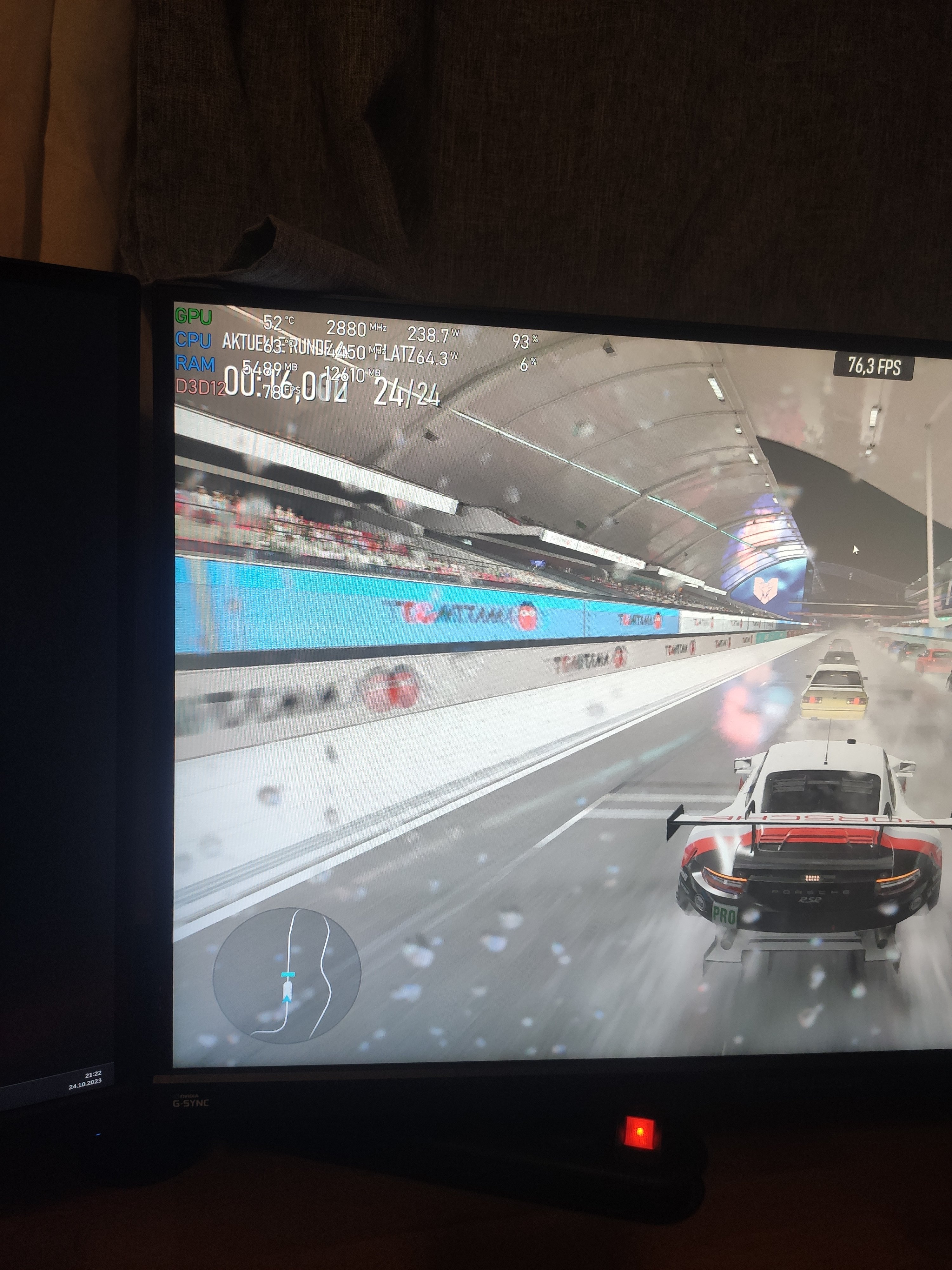

Wenn ich die Auflösung von 'automatisch' auf '100%' festsetze und dann den Test durchlaufen lasse dann ändert sich nichts, FPS bleibt gleich und Auslastung CPU bleibt auch gleich (6-8%).
Ich glaube irgendwie der Forza Benchmark ist fehlerhaft.
Wenn ich den Test 2-3 laufen lasse, komme ich immer auf verschiedene Ergebnisse (mal 80FPS, mal 100FPS).

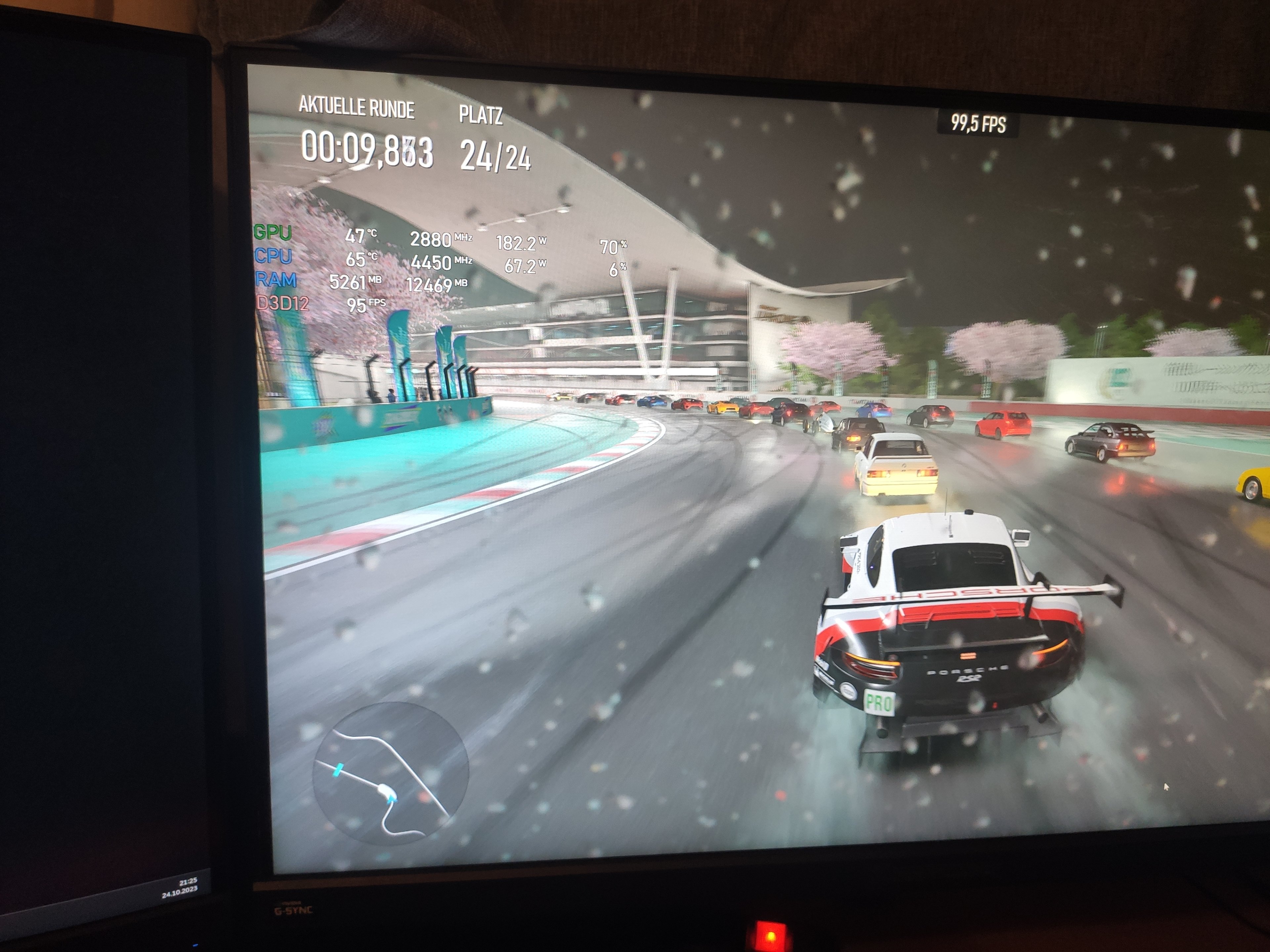

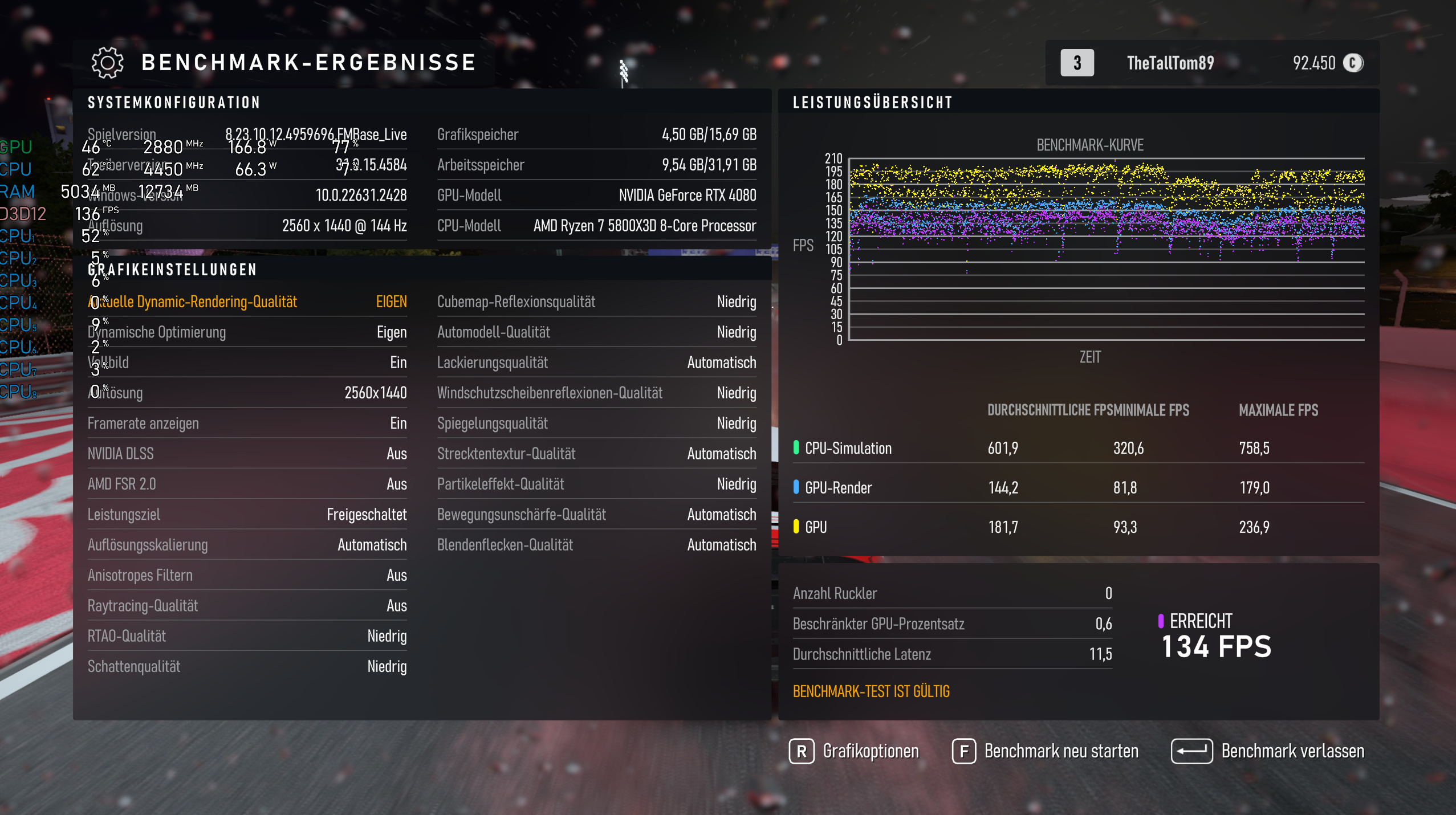

Was ich rausgefunden habe:
In Geforce Experience alles auf Leistung und dann Ingame die Einstellung 'Leistungsziel' von automatisch auf Freigeschaltet.
Dann habe ich an die 140 FPS.
Ändere ich die Details oder die Auflösung, habe ich wieder nur 80FPS obwohl die GPU nicht ausgelastet ist..
Ich blicke nicht mehr durch :(
