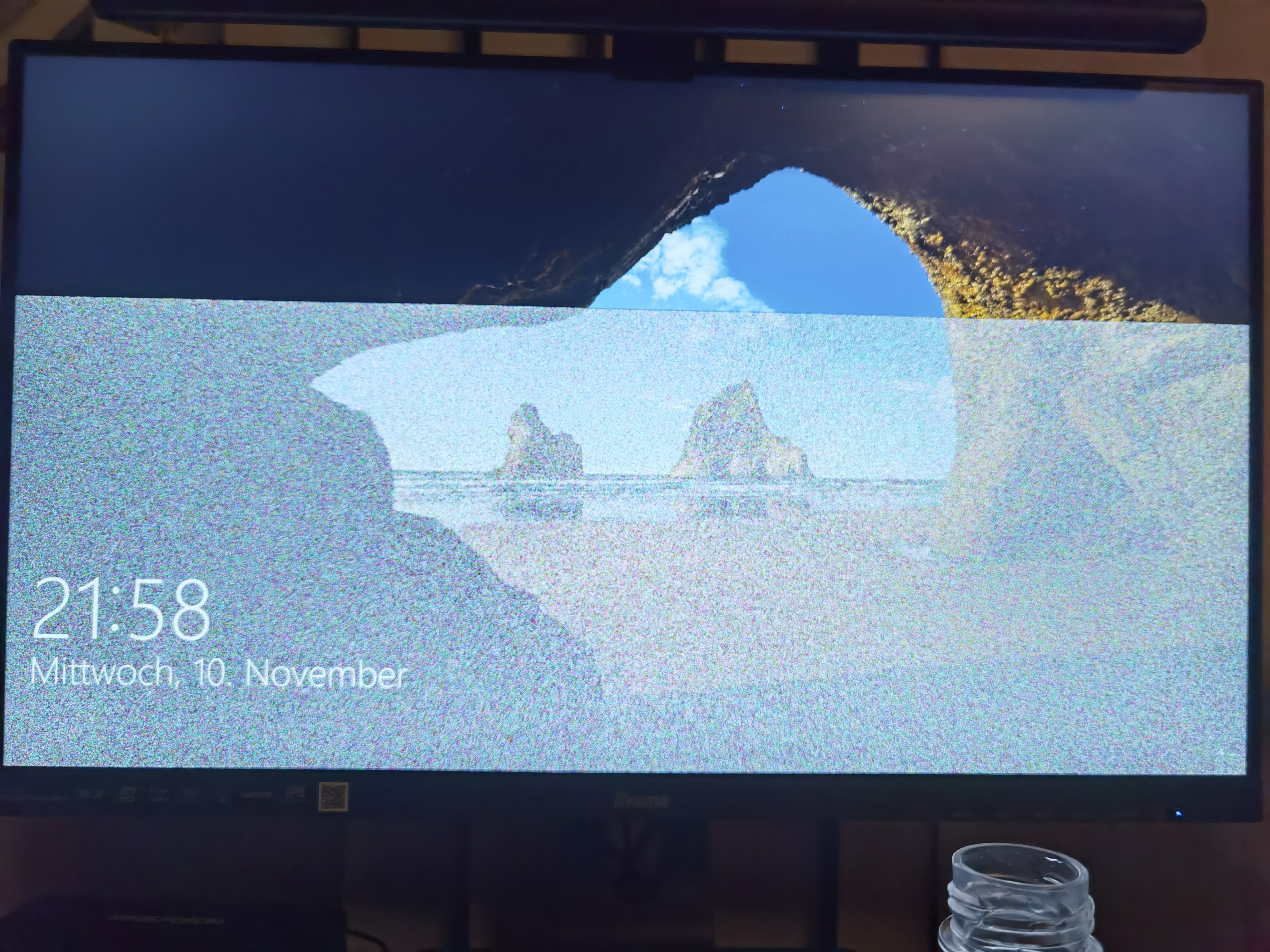

Kann es sein das die Grafikkarte im arsch ist? Hatte grade den Treiber von realtek deinstalliert und neu gestartet.. Jetzt kommt ein schwarzes Bild mit ab und zu dem hier.. Hab dann hdmi raus gezogen und wieder rein gesteckt, jetzt ist das Bild wieder normal....

Joa gut möglich, kann auch am Kabel liegen. Oder an fehlenden Treibern (kein Witz). Realtek ist aber meist Audio oder WLAN, wüsste nicht was das mit der Grafikkarte zu tun hat.
Du kannst auch mal mit DDU den Grafiktreiber komplett runterschmeißen und direkt die Treiber vom Hersteller installieren.
Ja der Fehler ist grade das erste mal aufgetreten mit den Pixeln.. aber erst nach dem Neustart, vorher kam das überhaupt nicht.. aber habe das Gefühl das es auch mit dem Ton zusammen hängt.. HDMI Kabel hatte ich auch schon getauscht.
