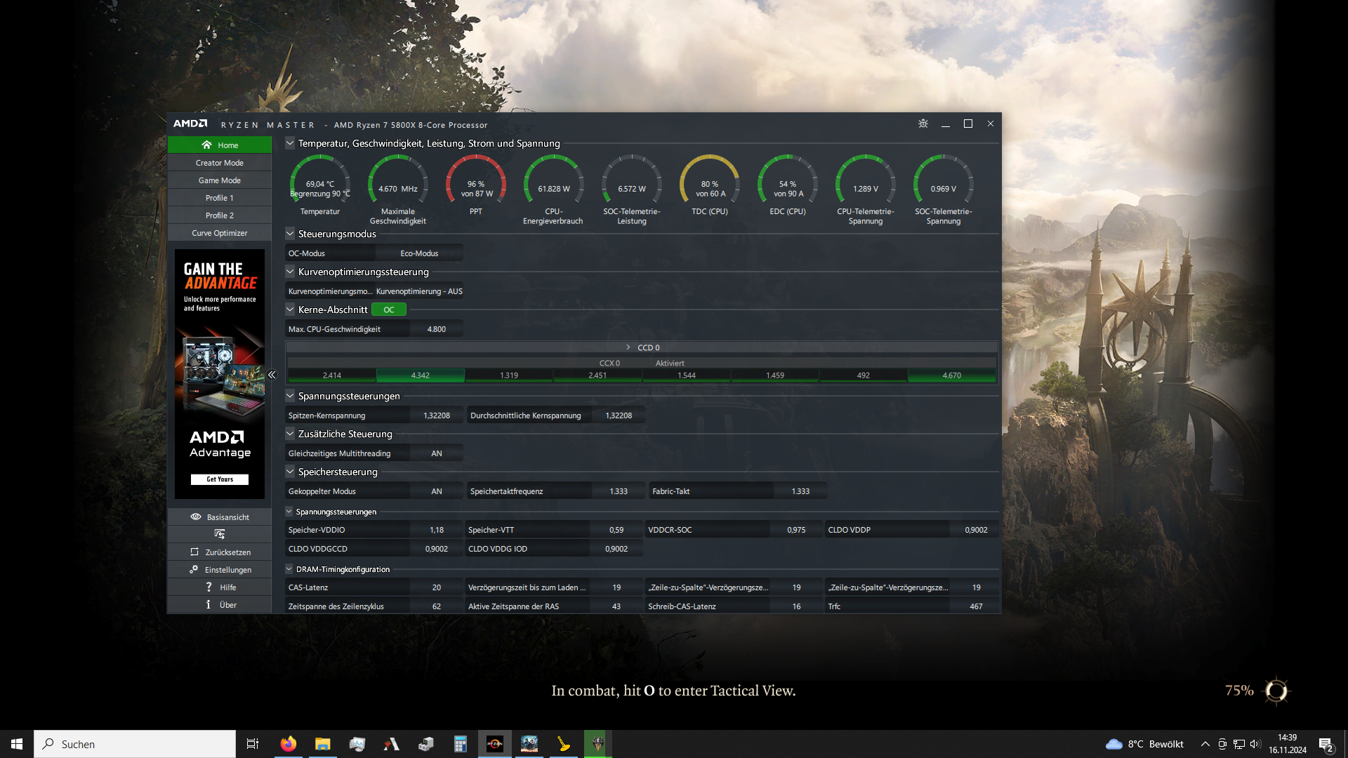

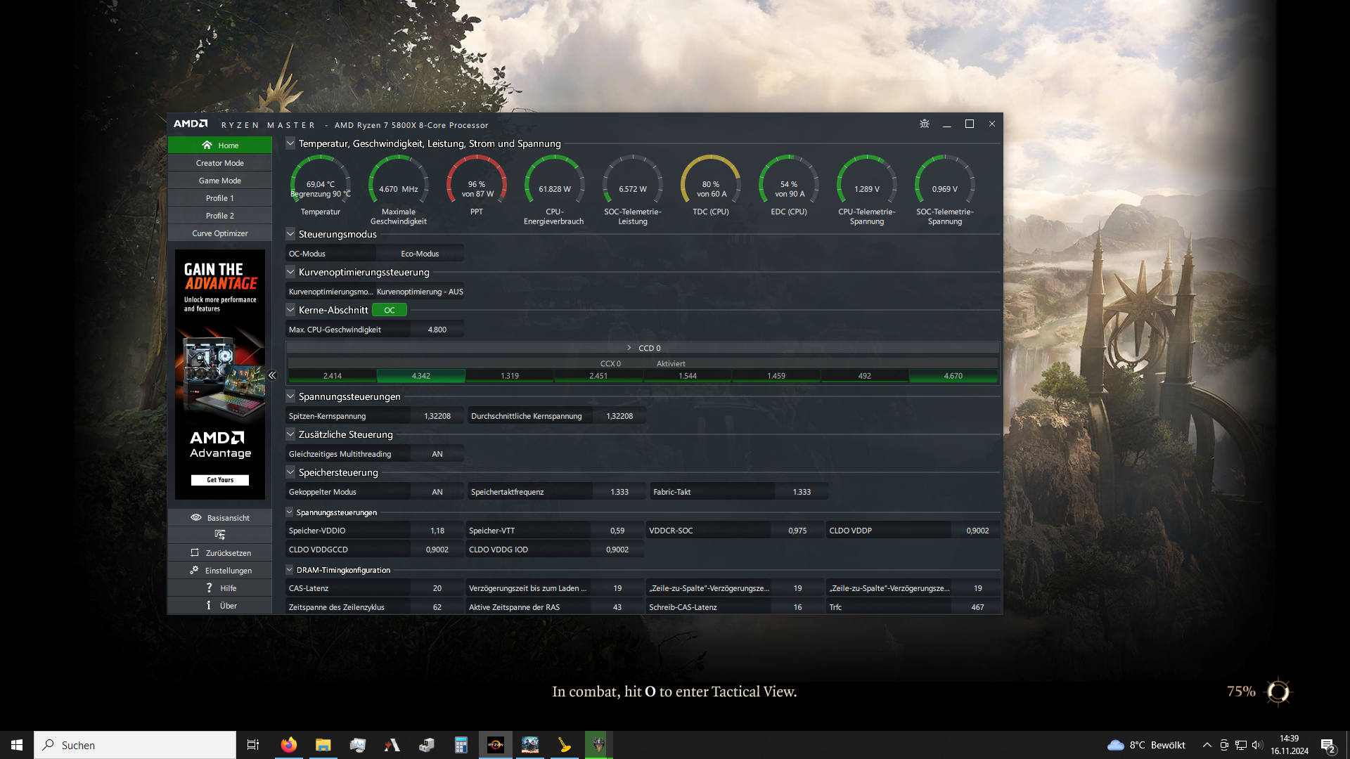

Don Magic schrieb:
Hast du mal HW Info installiert und geschaut was für Temperaturen der für den Prozessor ausspuckt ?
Laut Ryzen Master ist die CPU Temp Zwischen 70° und 75°
Hab mal probiert mehrere aufwendige Games gleichzeitig zu starten bis es zum Crash kam. Dies war der letzte screenshot vor dem Crash:
Deswegen halt memtest und y-Cruncher, wenn das Probleme macht dann ist halt Board,CPU oder RAM
verantwortlich. Wenn nur Games crashen Netzteil oder Graka.

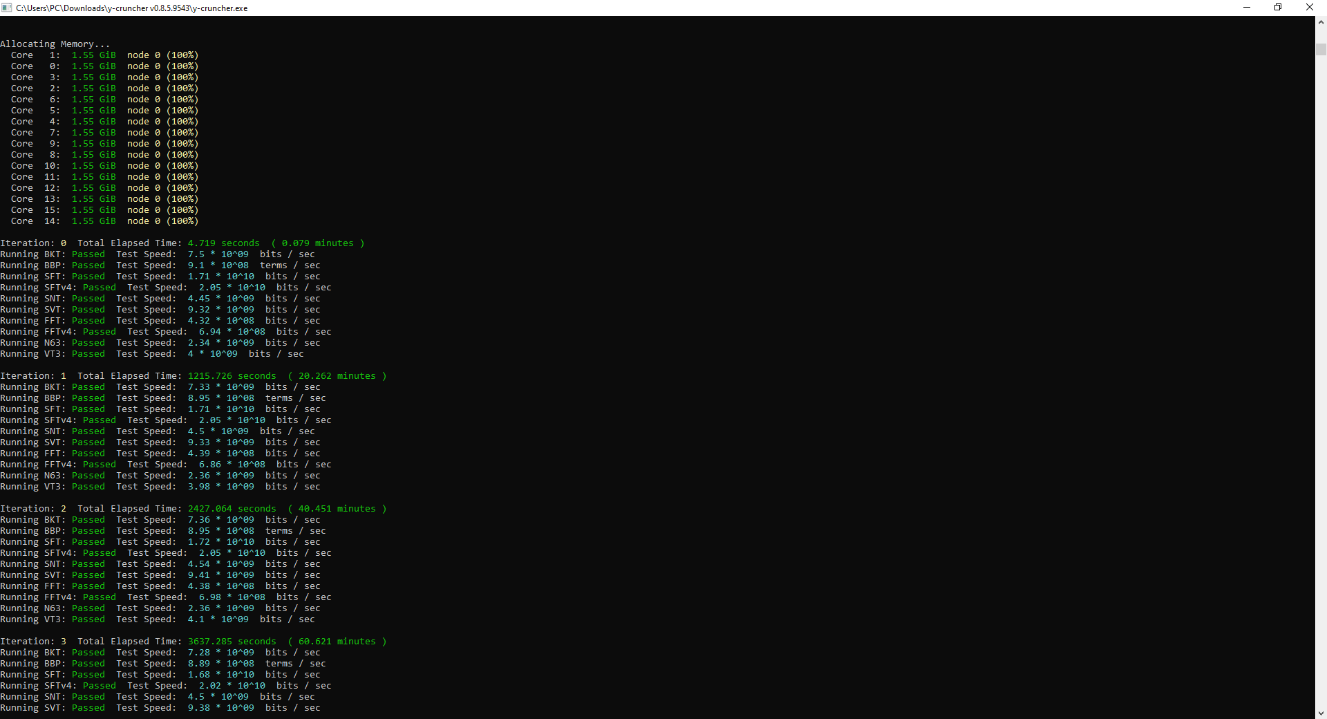

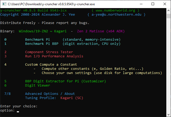

Hab mir die beiden Programme geholt.
Welchen dieser benchmarks sollte ich laufen lassen?

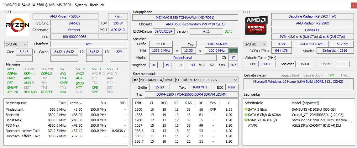

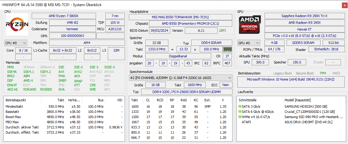

Du kannst das jetzt vielleicht mal mit OCCT testen, da gibt es diverse Tests die versuchen hohe Last auf das Netzteil zu erzeugen. Wenn es da wieder ausgeht würde ich vom Netzteil ausgehen. Y-Cruncher eignet sich da nur bedingt weil halt nur der Prozessor Last erzeugt. Der dürfte im Vergleich zur Grafikkarte noch relativ "stromsparend" sein. OCCT bietet da einen Combined Test. Wobei ich ehrlicherweise sagen muss: Erfahrungsgemäß lassen sich solche Abstürze nur selten mit irgendwelchen Benchmarktools reproduzieren. Einfach weil da diese verschiedenen Lastspitzen gar nicht erfasst werden.
Zeig uns doch bitte auch mal die Werte von dem tool HWinfo da können wir sehen ob die +-5% Toleranzen wenigstens eingehalten werden.
Weiterhin stehen Neustarts auch gerne mit dem Arbeitsspeicher in Verbindung. Dieser lässt sich relativ gut testen mit Memtest 86 und Memtest 86+ testen . Ein Test damit empfiehlt sich eigentlich immer, sobald man feststellt, dass das System instabil ist.

Hab den y-cruncher im Hintergrund laufen und weis nicht ob oder in wie fern er diese Werte beinflusst.

Y-cruncher zeigt bisher alles grün. ist damit ein Problem in der CPU auszuschließen? :

Schau Dir mal Temperaturen der GPU beim Spielen oder im Benchmark an. Evtl. Paste nicht mehr ganz frisch.
Der Arbeitsspeicher sollte erst einmal richtig eingestellt werden. Da wurde anscheinend händisch ins JEDEC-Profil eingegriffen. Evtl. das XMP aktivieren.
Ist die Firmware der 990 aktuell?
Vielleicht die PCIeGen im Bios mal fest auf 3 einstellen.
