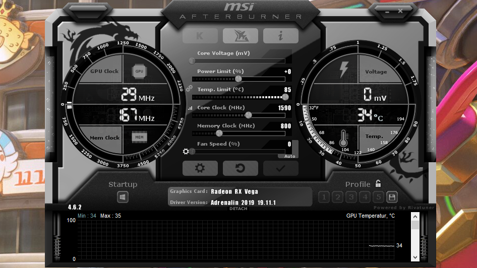

Was sagt der Afterburner/Wattman zu den Temperaturen? Mal einen andren (neueren/älteren) Treiber probiert?
@Nilson Könntest, du diese Frage genauer erklären, da ich kaum etwas verstehe. Wattman?
Ich schaue erstmal in den Afterburner und dann ziehe ich DDU in Erwägung. Wäre das generell nicht etwas riskant?

Ich habe btw nie etwas übertaktet. Wie kann ich den Treiber fixen, sollte es daran liegen?
