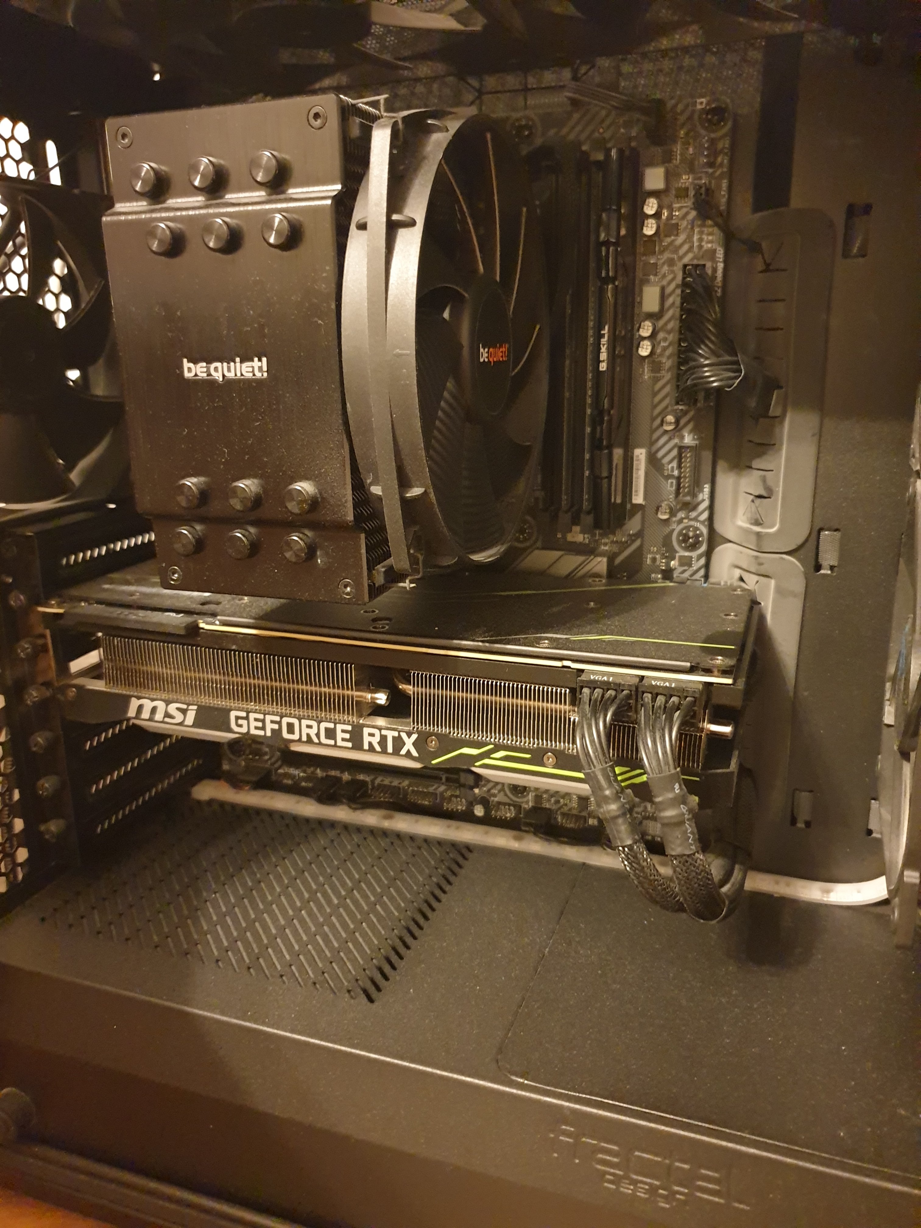

Ich habe seit längeren das Problem, das mein PC in verschiedenen Spielen abstürzt. Der Absturz passiert meistens spontan mitten im Spiel.
Temperatur der Grafikkarte und des Prozessors ist normal.
Auch CrystialDiskinfo meldet keine Fehler der SSD Komponente.
Der RAM meldet keine Fehler.
Laut Eventlog steht da nur der PC wurde unerwartet heruntergefahren sonst nichts.
Das passiert immer wieder in unregelmäßigen Zeiten.
Der PC crasht mitten im Spiel ohne Bluescreen oder sonstige Meldungen und startet den Rechner neu. Auch nach dem Neustart werden keine Meldungen angezeigt.

Die GPU ist von Werk aus getaktet worden. Und ich hatte damals keine Probleme. Das Problem tritt seit knapp 1 Jahr auf mit den PC crashes im Spiel. Einen PC crash im Leerlauf habe ich nie erlebt, nur wenn der Rechner ausgelastet ist und dass meistens temporär zufällig in verschiedenen Spielen

hängt die graka mit zwei kabelsträngen am NT (PCIe1 und PCIe2)?
Weil sonst mein 3200mhz ram mit 2600 läuft. So nutze ich das volle Potenzial des Rams.
Alle Kabeln sind ordnungsgemäß angeschlossen. Den Rechner hatte ich vor knapp 2 Jahren bei Dubaro erworben und hab Sie vor Ort zusammenbauen lassen. Das Kabelmanagment sieht gut aus.

ist die graka jetzt mit einem oder zwei kabeln am NT angeschlossen?

bitte ein foto der anschlüsse am NT. dass auf beiden steckern VGA1 steht würde mich erstmal daran zweifeln lassen dass die karte mit zwei kabeln angeschlossen ist.
der RAM steckt btw im falschen slot.
Reaktionen: Brati23
Da der Kühler etwas überdimensioniert ist blockiert er den 1 Anschluss.Beim Kauf war der 2 und 4 RAM belegt

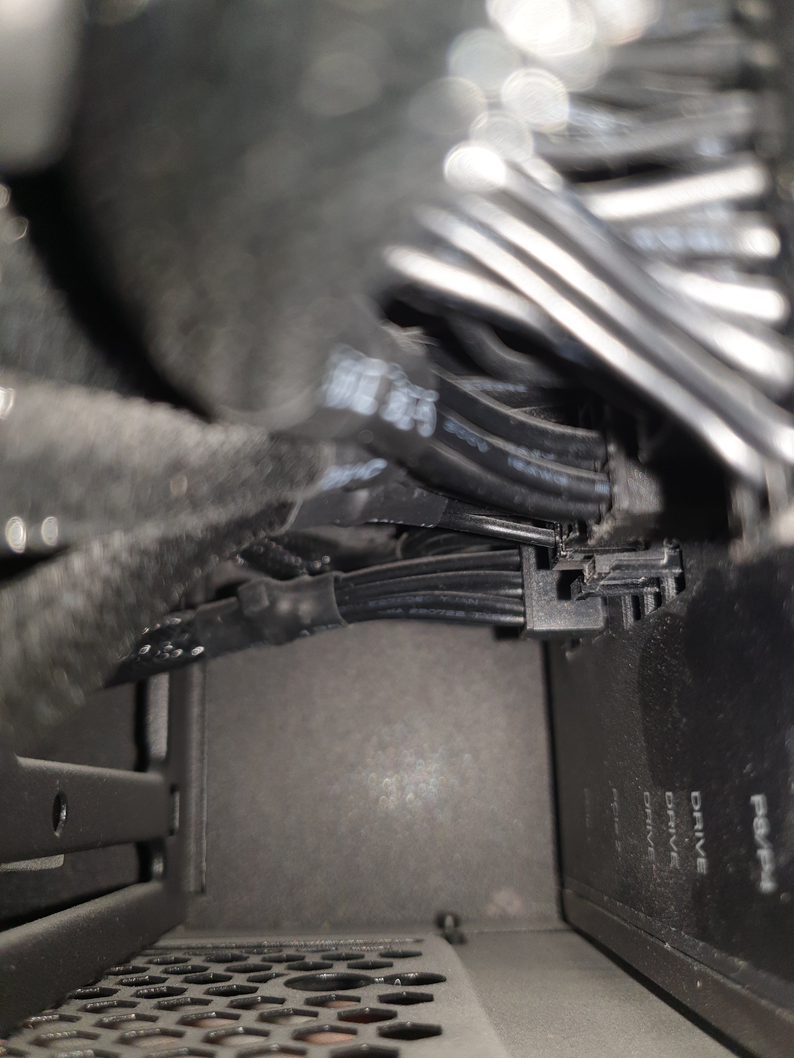

Beide sind an den selben Pcie1 Anschluss am Netzteil dran
@Flymaster01:
das ist schlecht; so hängt die karte nur an 12V3. PCIe1 und PCIe2 nutzen.
im ersten slot hat der RAM auch nichts zu suchen. ein riegel -> A2; zwei riegel (was dringend zu empfehlen wäre!) -> A2 und B2.

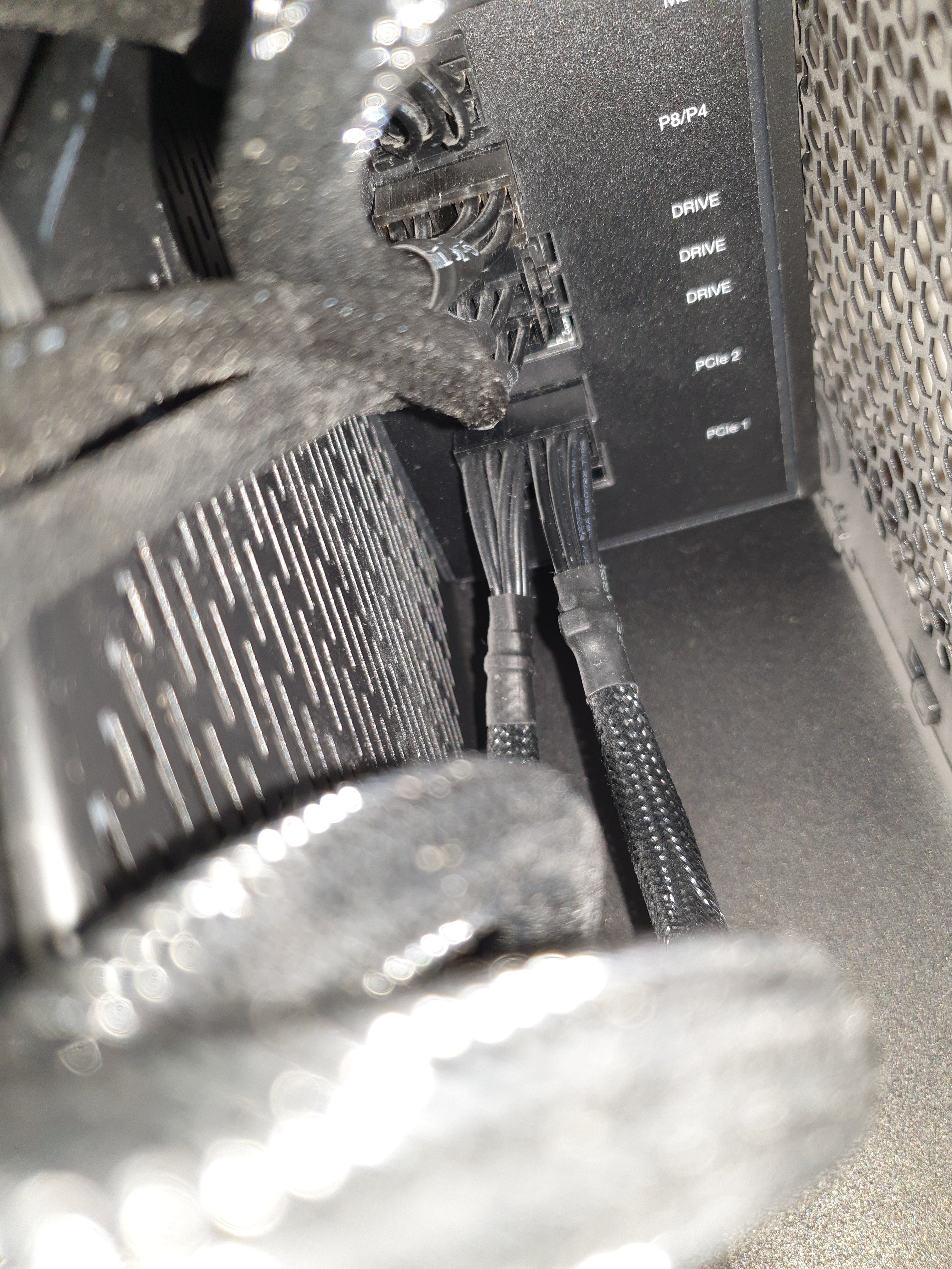

.Ich sehe gerade dass beide Grafikkartenanschlüsdr auf PCIE2 Angeschlossen sind. Auf Pcie1 ist nichts angeschlossen

Hier hab ich ein besseres Bild. Beide Kabel gehen an den selben Anschluss am Netzteil ich kann sie nicht splitten
@Flymaster01:
ob die karte nur an PCIe1/12V3 oder nur an PCIe2/12V4 hängt macht keinen unterschied.

das Straight Power 11 ist ein multirail-NT. ne stromhungrige graka wie ne 2080ti hier nur an eine von zwei möglichen 12V-rails zu hängen ist ne offensichtliche (und sehr leicht zu behebende) mögliche fehlerquelle.

Wie ich sehe hat das Netzteil 12Löcher am Pcie 1
An den PCI 2 sind alle belegt 10+2
Hör auf mit irgendwelchen Adaptern. Schau mal nach, ob im Lieferumfang vom Netzteil nicht noch ein zweites pcie kabel beilag. Das dann nehmen und an die Grafikkarte anbringen.

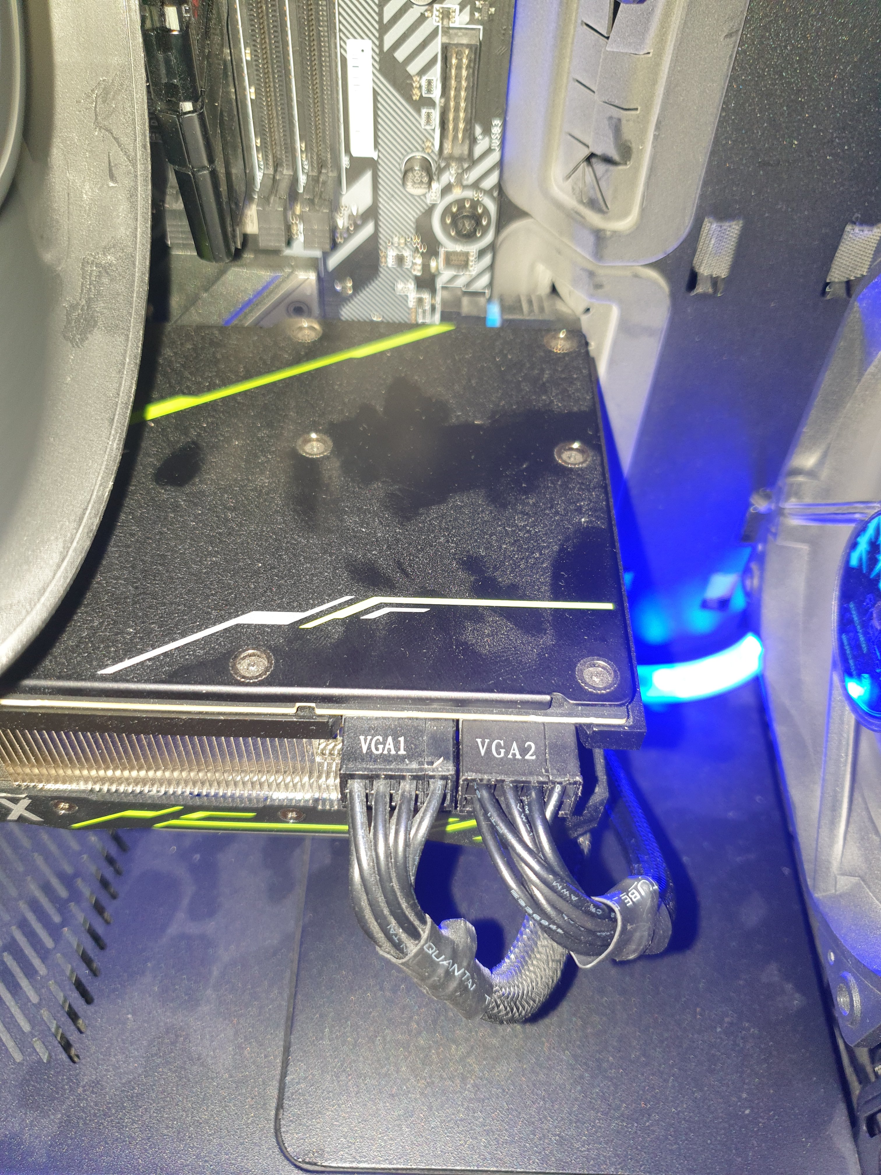

So ich hab nun in der Verpackung ein weiteres splitkabel gefunden mit der Aufschrift VGA2. Das habe ich nun ebenfalls an den netzteil angeschlossen und jeweils den VGA1 und VGA2 an die Grafikkarte angeschlossen.
Reaktionen: wolve666
Die andere Kabelseite hab ich am Netzteil dran wo kein Stecker war siehe im vorjährigen Bild.
