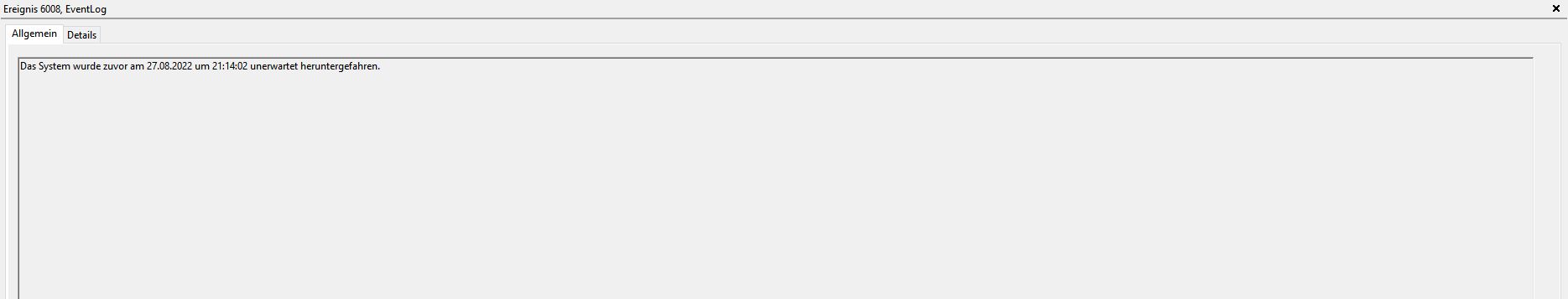

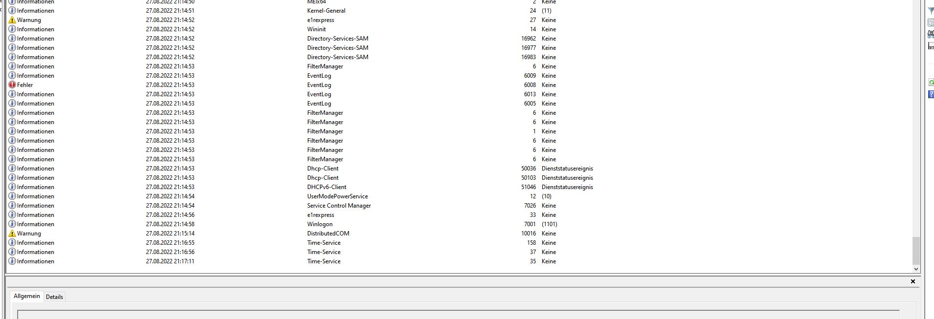

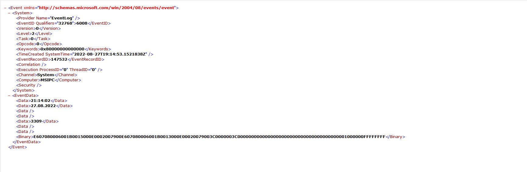

Update: Der PC Crash ist wieder da. Ich verstehe es einfach nicht wo das Problem sein kann. Ich könnte heulen :( Bitte um Hilfe

Ich konnte das Problem jetzt reproduzieren. Beim ausführen von OCCT / Test / Leitung habe ich mein Haupt Monitor abgeschaltet und auf dem 2 Bildschirm laufen gelassen, nach ca. einer haben Std. hab ich mein Hauptmonitor eingeschaltet und der PC crashte.
Was müsste ich im nächsten Schritt tun?

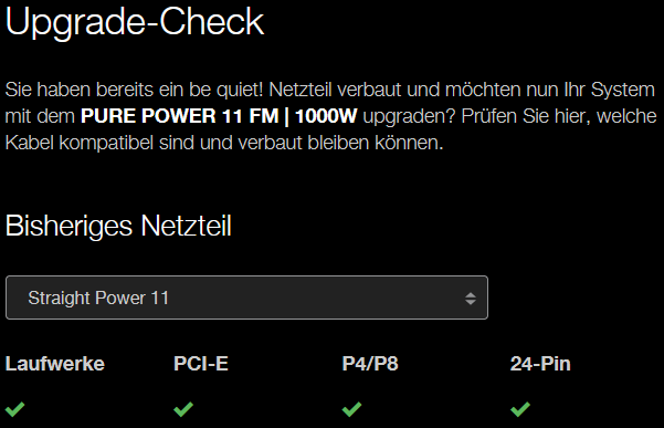

Meine Frage ist ob ich alle kabeln im PC durch das neue Netzteil ersetzten muss ? alle Anschlüsse passen wie ich gesehen habe auch auf das neue Netzteil
@Flymaster01:
so ne frage solltest du dir stellen bevor du das neue NT anschließt und die kiste so in betrieb nimmst. wäre da was nicht kompatibel gewesen (mechanische kompatibilität bedeutet nicht automatisch elektrische kompatibilität!) hättest du jetzt probleme.
1000W Bequeit Netzteil 80+Gold zertifiziert
Straight Power 11? hattest ja bisher auch.
Pure Power 11 FM?
bei be quiet! zu finden unter Eigenschaften -> Kabelkompatibilität.
