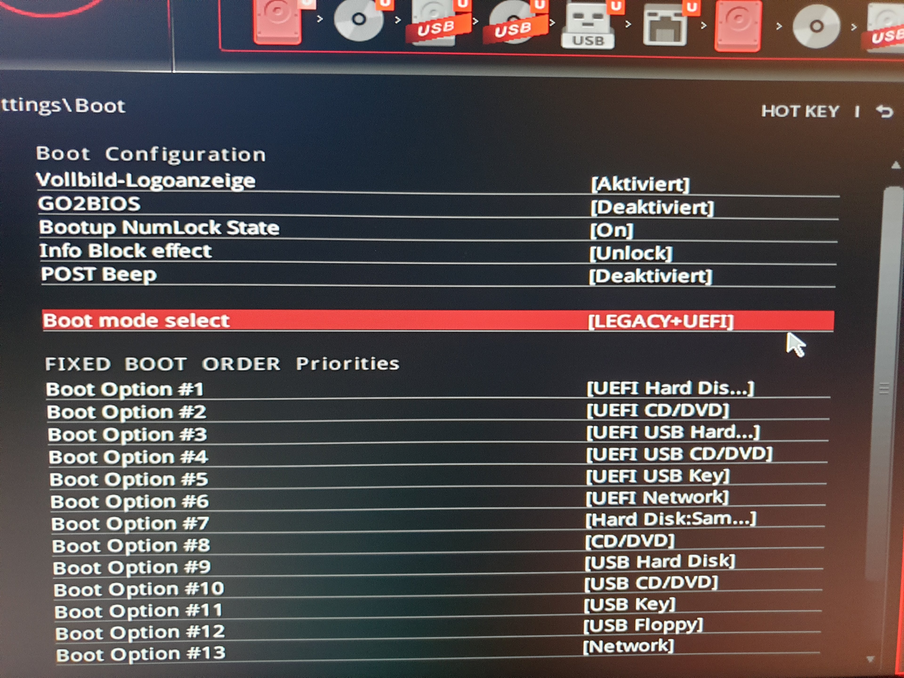

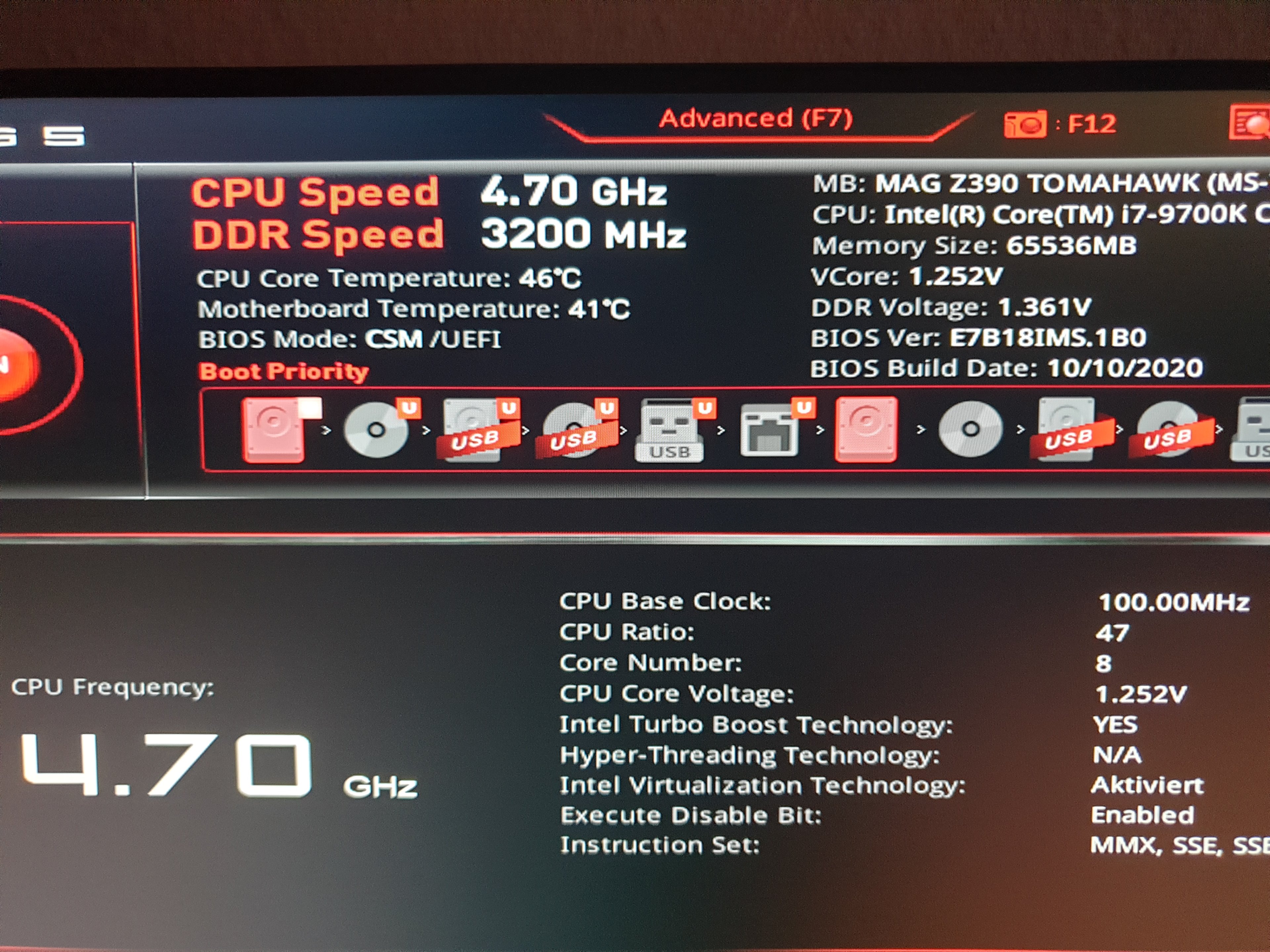

Habe ich die Möglichkeit einen 1:1 Backup zu erstellen? Und dann das Backup zurückspielen? Als bios mode steht csm! Unter Boot mode select steht legacy+uefi. Ist das nun auf uefi oder nicht?

das passt so. Stell mal (im zweiten bild) Vollbild Logoanzeige auf "deaktiviert" und deaktiviere bis auf den ersten Eintrag alle Bootoptionen..
den Satz von dir hättest du nicht nochmal kopieren brauchen..das wusste ich so schon..dein Adapter Gepfriemel ist unnötig und kann (im schlimmsten Fall) mal Kurzschlüsse verursachen..und wie Deathangel schrieb, unnötig.Flymaster01 schrieb:habe ich im PC eingebaut, da ich nicht genug Anschlüsse am Netzteil habe. So sind nun PWR1 + PWR2 verbunden.

Vielen lieben Dank. Das müsste nun alles so passen. Ich lass doch die Logoanzeige an, da die ganzen Texte beim booten nerven. Die restlichen Einstellungen habe ich übernommen. Den PWR2 Anschluss werde ich in den nächsten Tagen entfernen. Ich hoffe dass ist jetzt Geschichte mit den PC Crashes. Vielen lieben Dank an jeden einzelnen für eure Hilfe. Ich teste mal das System und melde mich nochmals.
