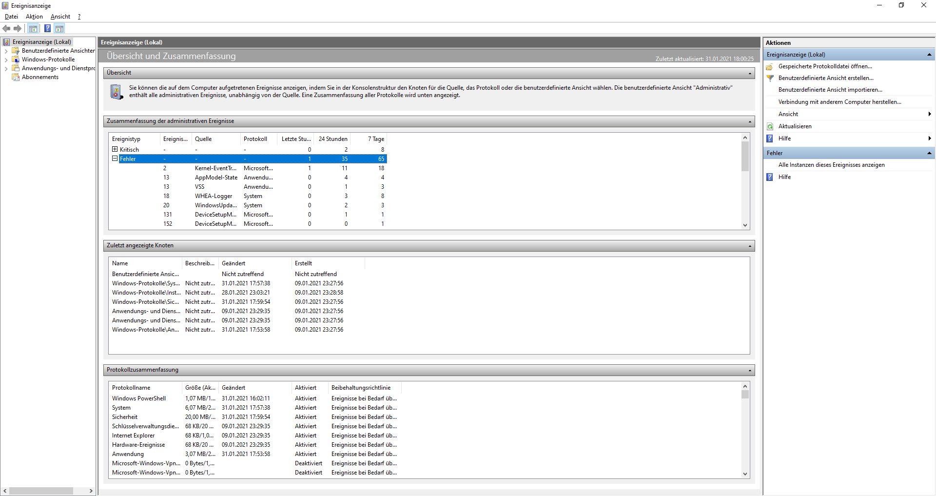

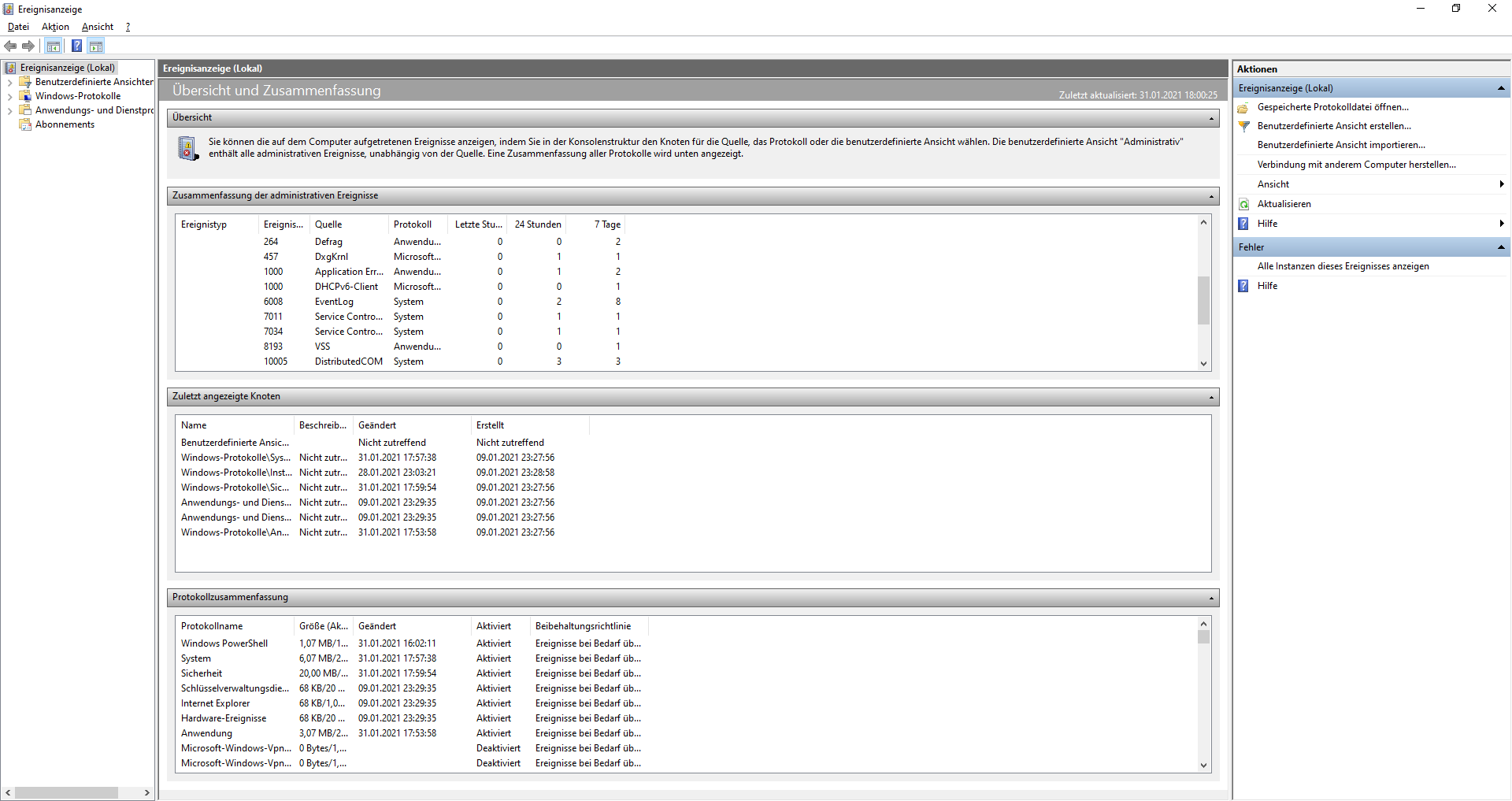

Aus der Ereignisanzeige lässt sich nicht soviel Rauslesen außer Kernel power 41 und WHEA- Logger , allerdings habe ich noch einige mehr Fehler in der Ereignisanzeige , kenne mich jedoch nicht aus, und Google hilft auch so gut wie gar nicht.
Zum Beispiel?

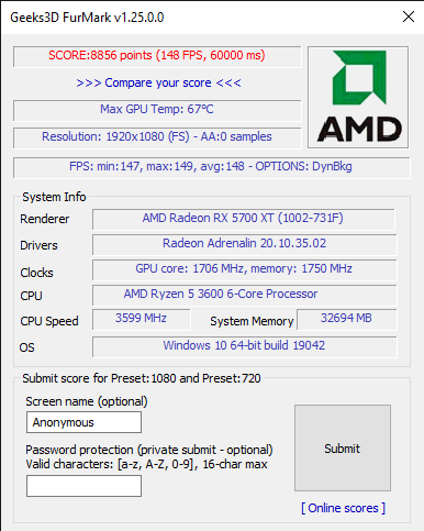

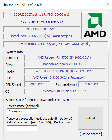

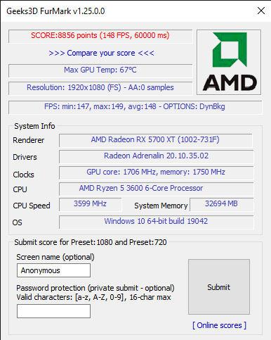

Lass testweise mal Furmark laufen. Normalerweise empfehle ich das nicht, es kann hier jedoch als Anhaltspunkt dienen.
Spiele = wechselnde Last auf den Schienen des Netzteils
Furmark = 100% durchgehend
Wenn Furmark normal läuft und lediglich Spiele den Rechner crashen lassen, erhärtet sich der Verdacht auf das NT.
Ein System Power ist okay, aber nichts womit ich eine 5700Xt Red Devil betreiben würde.
Ausserdem würd ich dir einen Blick in den AMD Hilfekoffer empfehlen.
Ich habe Fuhrmark jetzt ein paar mal laufen lassen ohne Probleme, aber wie gesagt, auch Spiele laufen manchmal Stundenlang ohne Probleme , es könnte sein das wenn ich den PC Jetzt Neustarte das er dann doch beim Fuhrmark Crashed, ich weis auch nicht...

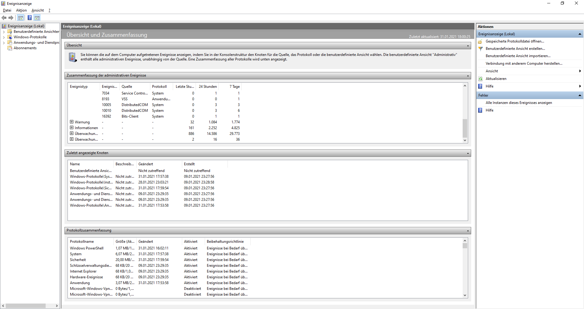

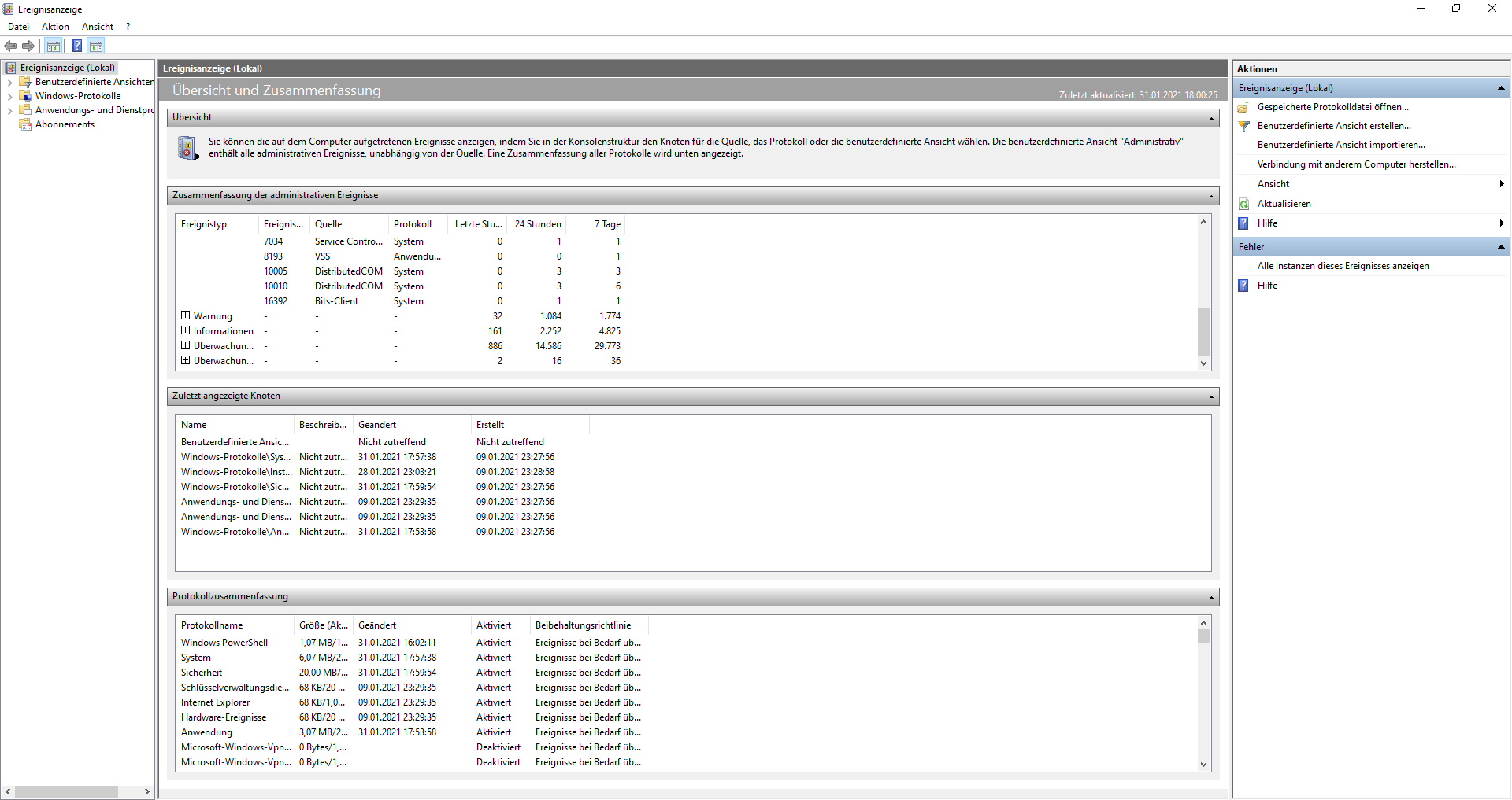

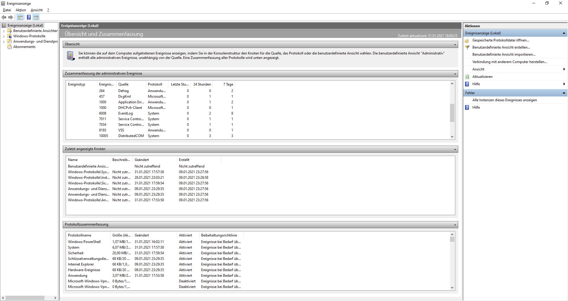

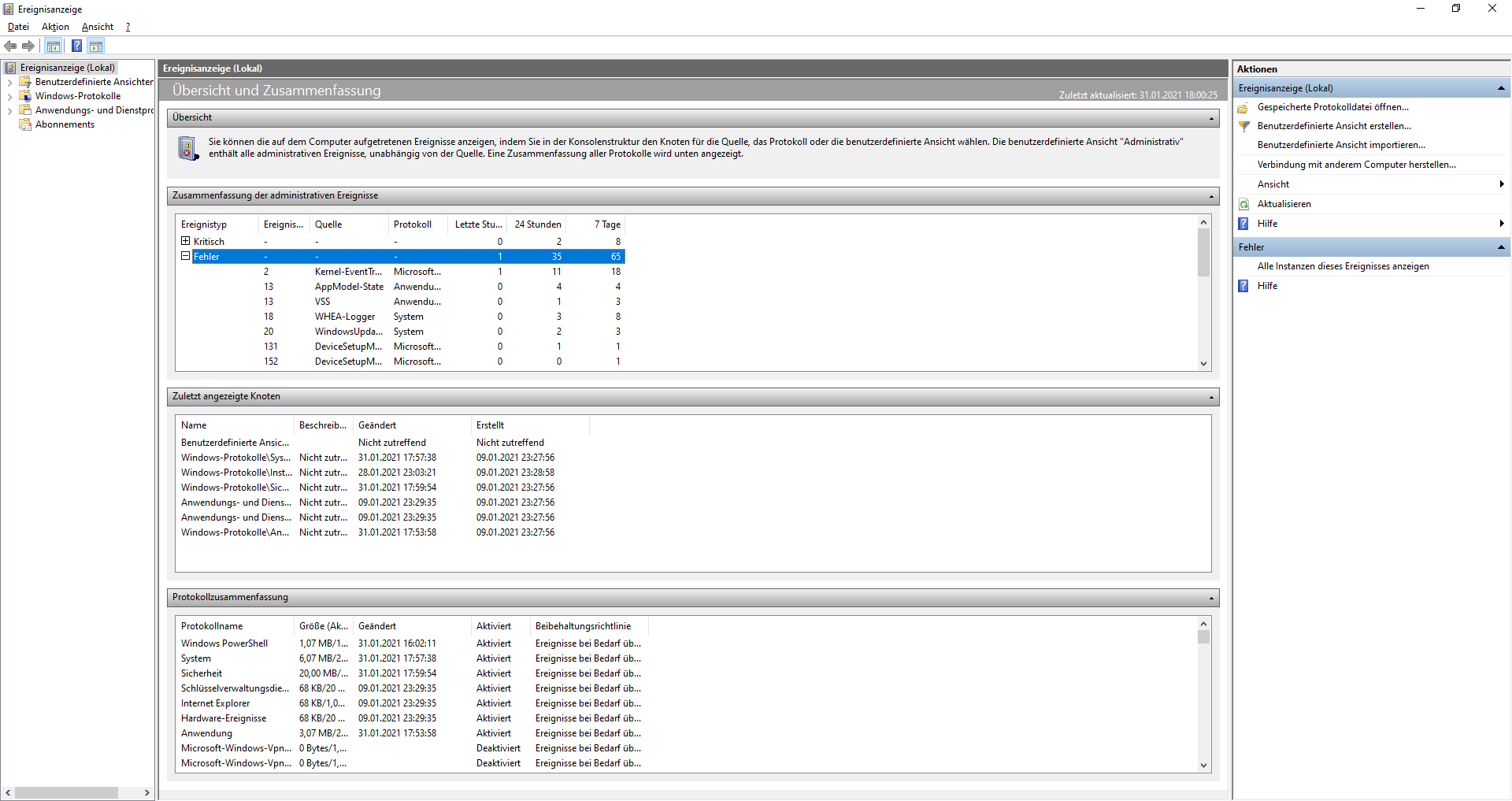

EreignisAnzeige:
Bei Warnungen steht halt auch noch ganz schön viel

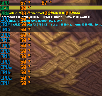

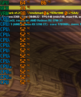

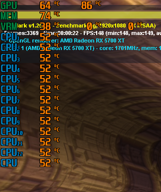

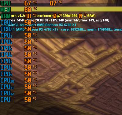

Was machen denn die Temps?
Liefere dazu am besten mal ein paar aussagekräftige Screens
Hier die Temps im Fuhrmark
..unter Gaminglast wäre eigentlich wichtig...
