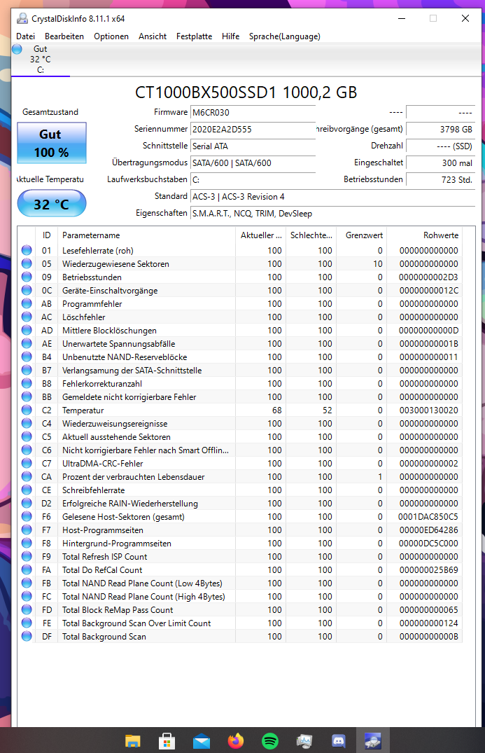

Lade dir mal CrystalDiskInfo runter und überprüfe die SMART-Werte der Platte. Poste am besten den Screenshot hier (Achte darauf, dass das Fenster nicht abgeschnitten ist).

Crystal Disk Info und alle Werte hier Posten ... dann sehen wir wie Laut die Festplatte schreit ..
Denn wenn Kaputt ... dann kannst mit Chkdsk viel probieren ... geht nur nicht wieder ganz.
Neue Platte rein und weiter gehts ;)
Ich schließe mich an. Ganz offensichtlich defekte Sektoren auf der SSD.
Super! Ich liebe es wenn solche Sachen auf Anhieb klappen.
Da die SSD OK zu sein scheint, würde ich jetzt entweder auf Deine Windows-Installation tippen, oder auf das SATA-Kabel! Tausche das mal, oder probiere einen anderen SATA Anschluss auf dem Board?

Soo,...mit der Platte is' gar nix!
Hast die schonmal an 'nen anderen SATA-Port gestöpselt oder das Kabel gewechselt?
Wenn der Rechner wild genug abschmiert, kann die Datenstruktur aber auch einfach einen Schaden bekommen, dass Windows ein richtiges Chkdsk durchführen will (also mit Korrektur), muss keine kaputte SSD sein.
Und Smart gilt grob folgende Regel:
Schlechte Smartwerte -> Festplatte geht kaputt
Gute Smartwerte -> keine Aussage

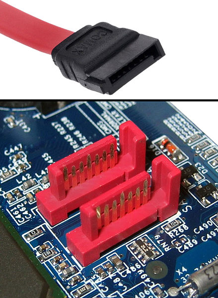

Kabel und Ports sehen so aus:
Evtl. sind sie auch so auf einem Mainboard angeordnet (Beispiel)

Ich werde das jetzt mal probieren bin nicht so der Profi bei der Hardware was die ganzen Kabel und so angeht
Du nimmst das Kabel, was an der SSD dran ist und tauschst es mit einem, das genauso beschaffen ist. Hast du keines vorrätig oder keinen Laden in der Nähe, der geöffnet hat, oder helfen kann, kannst du den Bekannten von damals um Hilfe bitten oder ein neues Kabel bestellen.

Der Wert C7 Ultra DMA CRC Fehler deutet auf evtl. defektes/mit schlechtem Kontakt SATA Kabel hin.
Mal bitte anderes Kabel und SATA Port verwenden.
