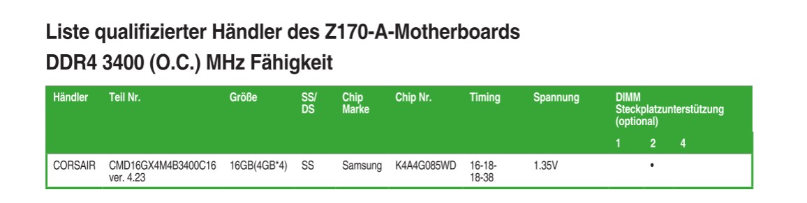

So wie ich das einschätze ist der RAM für deine Konfig ungeeignet. Du müsstest sie schon selbst manuell entsprechend runter tackten und gucken, in welchen Slots du sie laufen lässt, wegen DR und SR. In der Anleitung des Boards stehen die unterstützten Takte.
[Edit] Okay, laut Asus wird 3400er unterstützt und alle in DR. Nicht schlecht. Hab mal aus dem Handbuch den entsprechenden 3400er Speicher gescreent.

Okay also der Ram läuft jetz bei 3400 cl16 stabil
