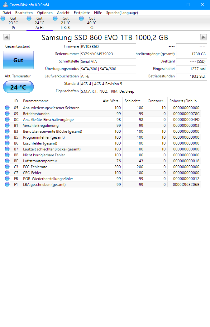

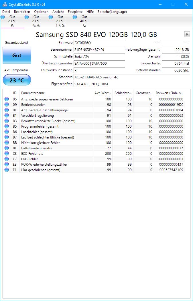

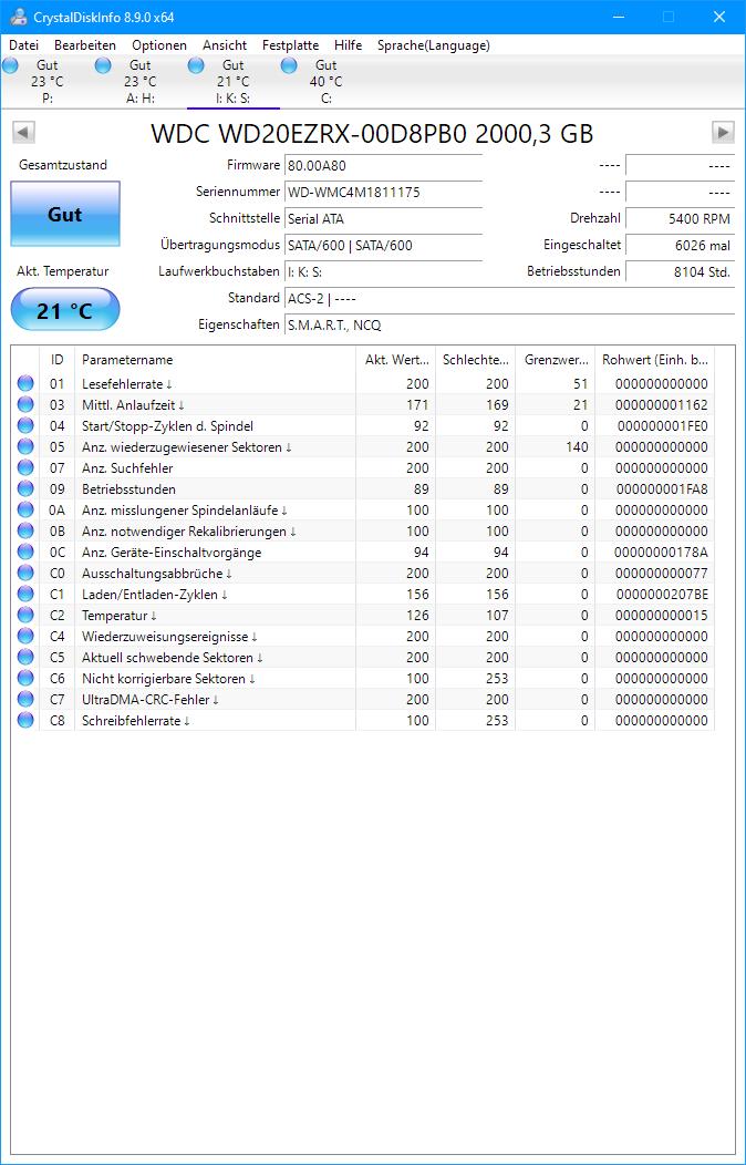

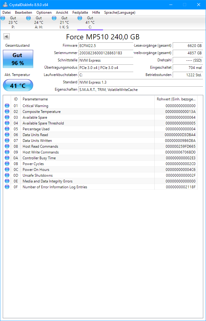

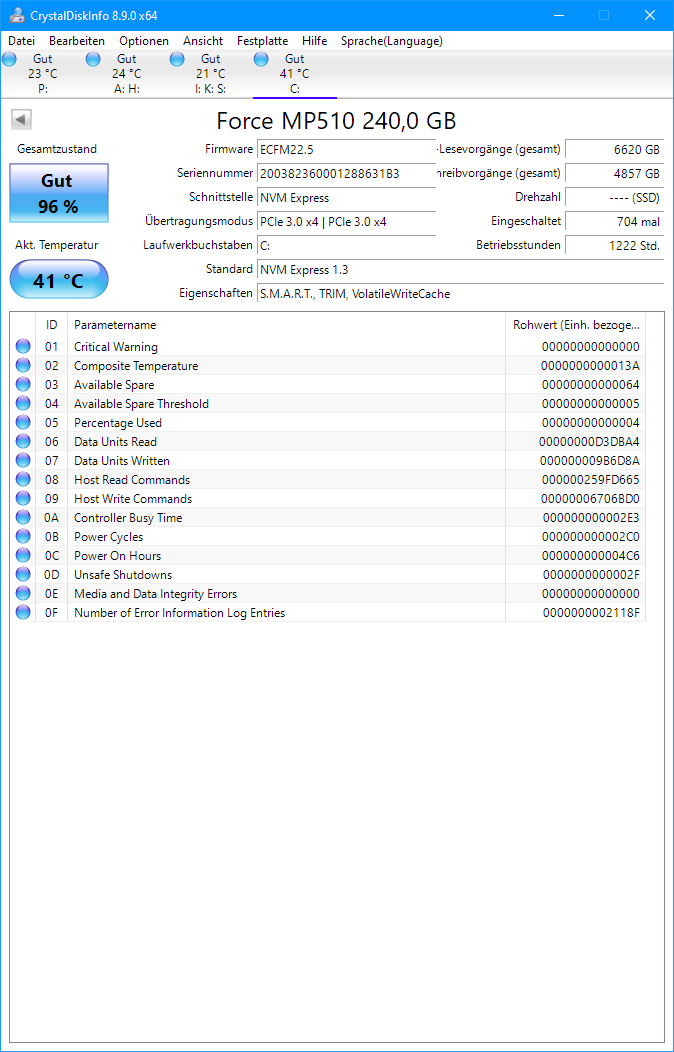

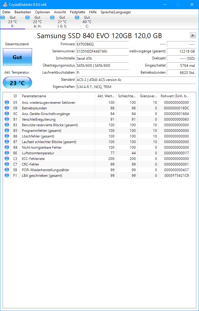

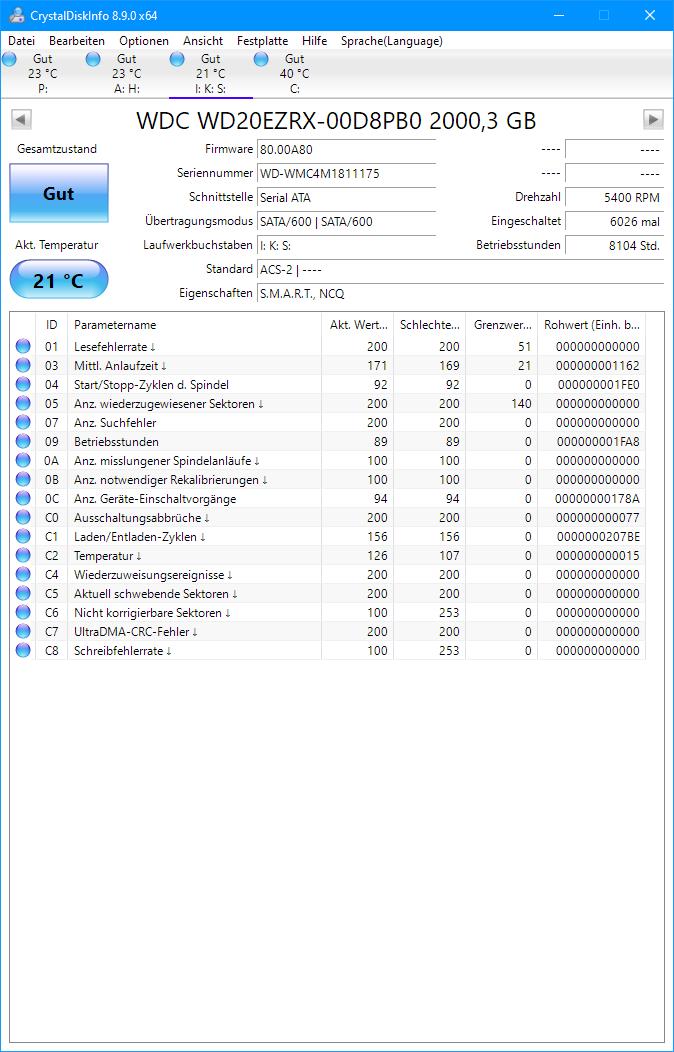

Da ich langsam mit meinem Latein am Ende bin und mich das alles ziemlich nervt, hoffe ich, dass hier jemand dabei ist, der mir eventuell weiterhelfen könnte. Ich habe hier auch noch ein paar Screenshots aus Crystaldisk beigefügt. Ich habe irgendwie mittlerweile die Befürchtung, dass die HDD eine Macke hat. Diese ist mittlerweile 7 Jahre alt.

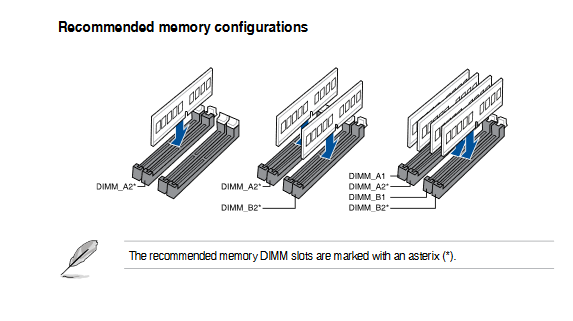

Also ich hab im BIOS das D.O.C.P Profil eingestellt. Sollte es damit nicht eigentlich gut laufen?
Unplayable schrieb:
Und damit dann jeden Riegel einzeln testen nehme ich an?
Nein, beide zusammen im Dual-Channel, so wie sie auch laufen sollten.

RAM in den richtigen Steckplätzen ?

Okay, dann muss ich mich mal schlau machen wie ich den Memtest mache. Ja, die RAM Riegel sind genau so eingesteckt, wie Asus es vorgibt. A2+B2
