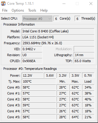

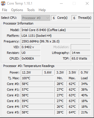

Ich kann mich erinnern, dass ich beim ursprünglichen Auftreten des Problems schon einmal die Temperatur gecheckt hatte, aber habe es jetzt nochmal getan.
Nach ca. einer halben Stunde League of Legends sah Core Temp so aus (Anhang). Dazu muss ich aber sagen, dass bei League viel selterner crashes auftreten als bei anspruchsvolleren Spielen wie z.B Overwatch oder PUBG.
Eine Maximal Temperatur von leicht über 64 Grad hier beim Spielen, mit nur Spotify und Discord offen im Hintergrund.
Dazu habe ich seit dem erneuten Auftreten der crashes bemerkt, dass viele Sachen bemerkbar länger zum Laden brauchen, wie z.B Internet-Seiten auf Firefox/Chrome, Nachrichten und vor allem Bilder auf Discord, aber auch Menüs in Apps wie Spotify.
Zur Sicherheit werde ich auch noch das mit dem RAM probieren, also jeweils einen Stick zu entfernen, aber werde es leider erst morgen oder Sonntag machen können, da ich heute ein wenig im Zeitstress bin.

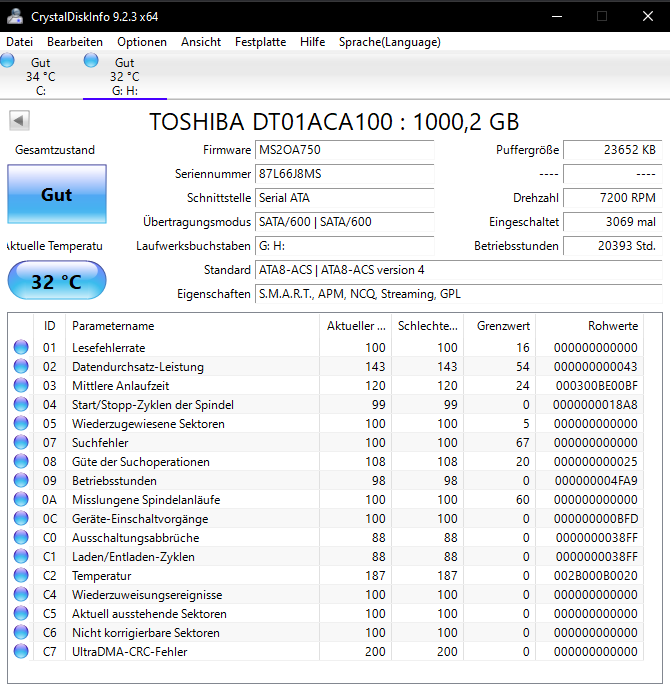

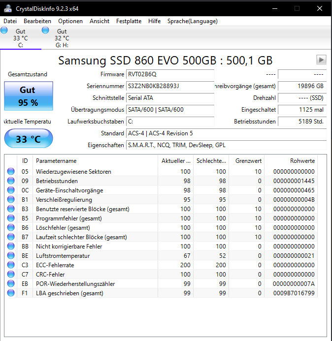

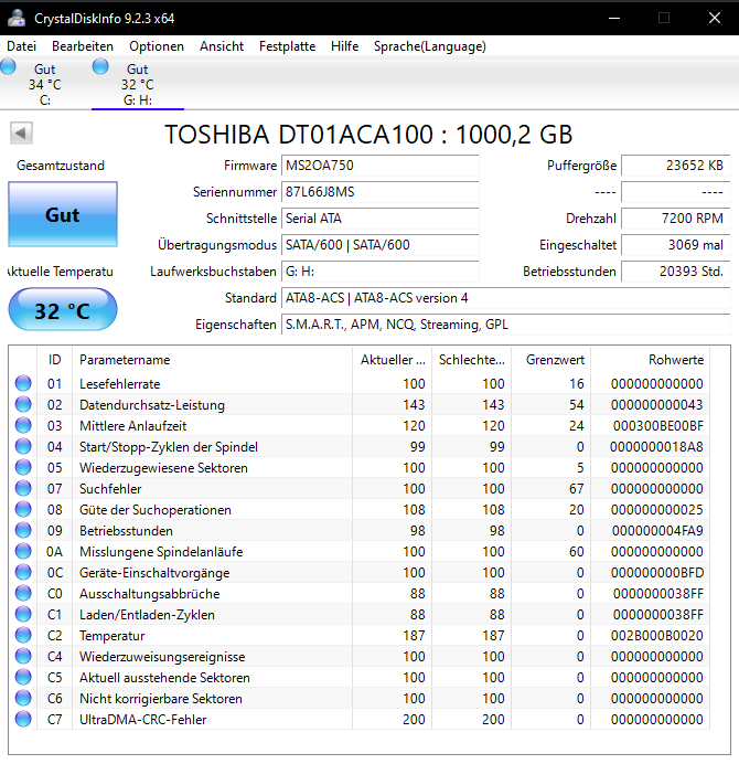

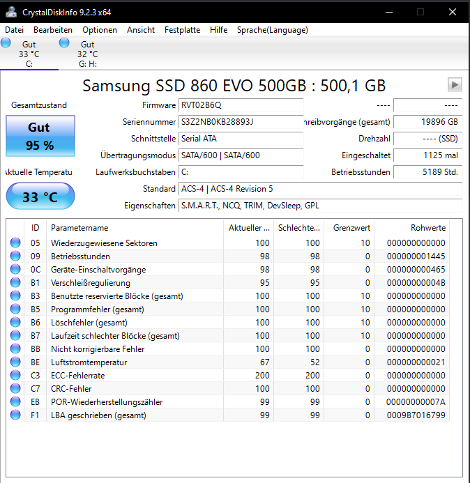

Sind noch HDDs verbaut? Das die vll. am sterben sind mal nen screenshot von Crystal Disk Info machen.
Es ist eine SSD und eine HDD verbaut, CrystalDisk screenshot von beiden im Anhang
Kurze Ergänzung noch: Windows läuft auf der SSD, auf beiden ist noch genug Speicherplatz übrig, und die SSD ist neuer als die HDD, und hat dem entsprechend auch Weniger Stunden laufzeit, da ich diese vor ein Paar Jahren gekauft und einbauen habe lassen.
Das ursprüngliche Problem mit den crashes existierte aber auch davor schon.

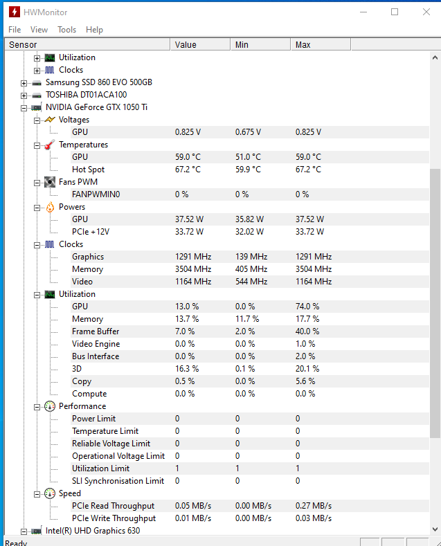

Ich habe, da mir eingefallen ist, dass ich das schon etwas länger nicht mehr gemacht habe, mir HWMonitor heruntergeladen, um zu schauen, ob mein GPU eventuell überhitzt. Da ich aber zur Zeit vermeide anspruchsvolle Aufgaben zu machen oder Spiele zu spielen, kann ich es nicht wirklich Stresstesten, aber dies sind die Temperaturen, während nur Chrome läuft.
Sind diese eventuell zu hoch?
Speziell kommt es mir komisch vor, das der GPU auf max 57 Grad ist, während ein Hotspot mit mehr als 67 Grad erkannt wird.

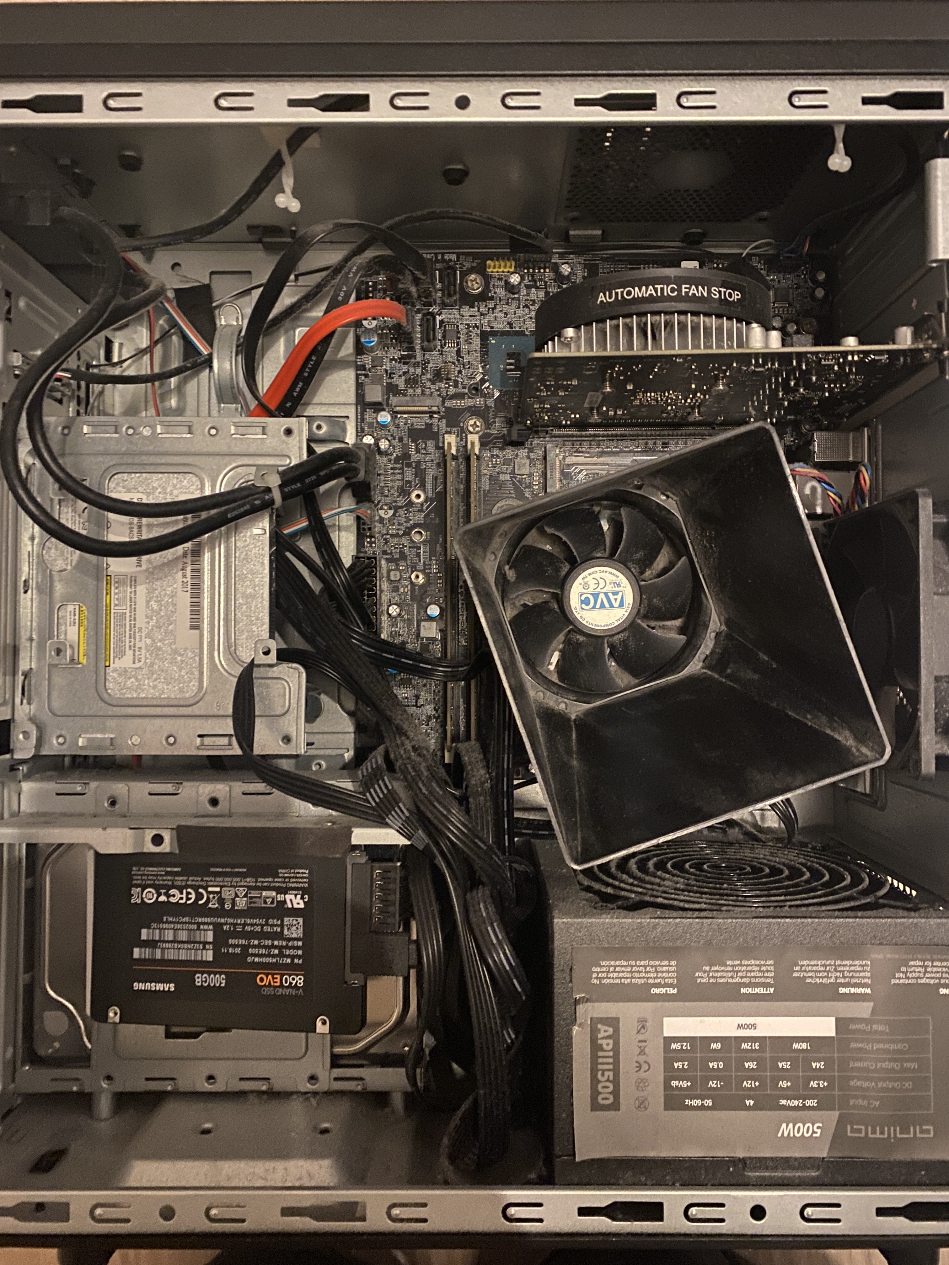

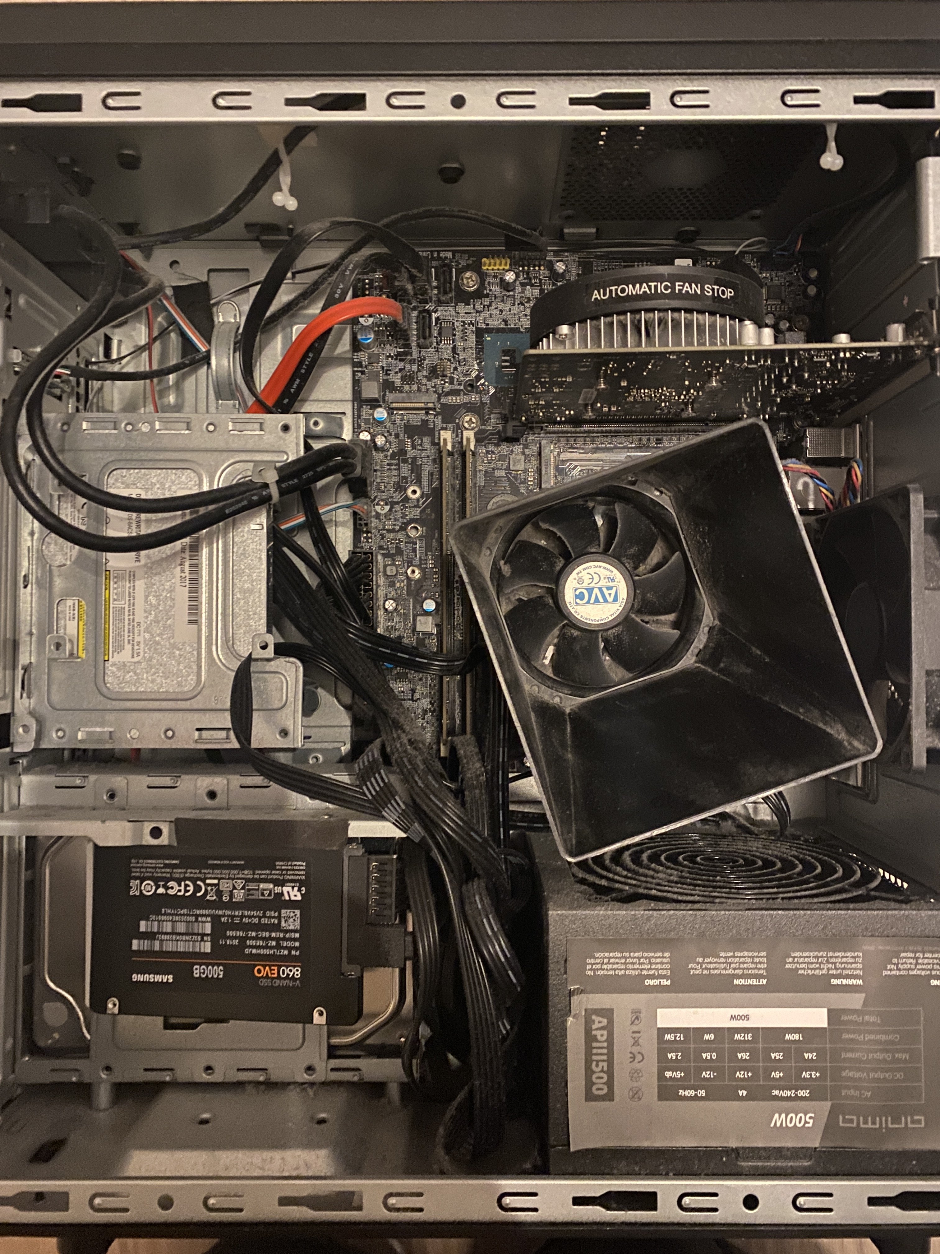

Kannst Du mal ein paar Bilder von PC-Inneren hier einstellen?
Da ich mich mit der Innenseite von Computern leider wirklich gar nicht auskenne, schicke ich erstmal ein Bild, wie es aussieht wenn ich die seite aufmache.
Hier etwas genau ausfindig zu machen, oder den PC von den anderen Seiten innen zu sehen traue ich mir leider nicht zu, da ich nichts kaputt machen will.

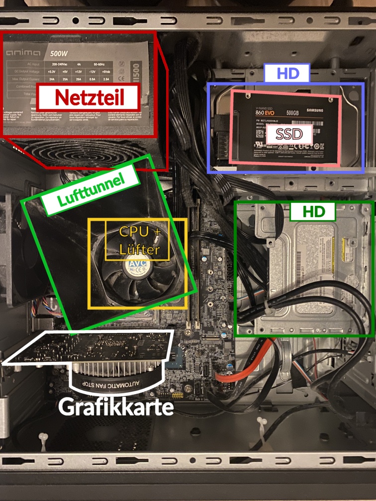

Ich schätze mal, dass unten links unter der SSD die Grafikkarte ist.
Ich bin mir auch bewusst, dass ich mit dem Ding damals wahrscheinlich nicht die beste Entscheidung getroffen habe, aber war halt leider jung und kannte mich nicht aus.
Ergänzung: Eine bessere und damit wahrscheinlich auch größere GPU hier reinzubauen ist so wie es von innen aus sieht auch keine wirkliche Möglichkeit. Verbessert mich falls ich falsch liege, aber er sieht nicht unbedingt so aus als wäre unten links genug Platz, falls das dort wirklich die Grafikkarte ist.

Man sieht schon genug.
Mach den CPU-Tunnel vorsichtig ab (rechteckiger schwarzer Aufsatz auf dem CPU-Lüfter), entferne den CPU-Lüfter, säubere ihn und den CPU-Kühlblock (Küchenpapier, Glasreiniger, Druckluft oder Pinsel) und baue alles wieder umgekehrt zusammen.
Die Befestigungen des Lufttunnels sind sehr oft brüchig nach der Zeit und müssen langsam bewegt werden,
sonst knacken sie weg.
Nein.
Die Grafikkarte sitzt unter dem Prozessor:

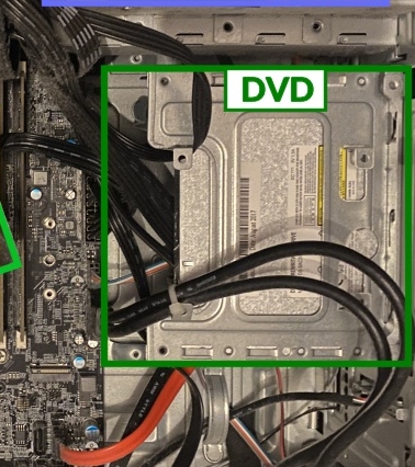

Ich habe mal die wichtigsten Teile gekennzeichnet:
Korrektur: die grüne "HD" ist natürlich das DVD-Laufwerk.
Es war schon spät gestern Abend ...

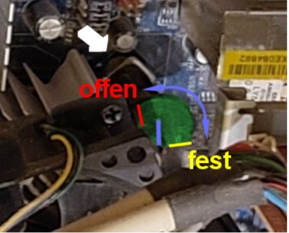

Wenn Du es Dir traust, kannst Du ja mal die Wärmeleitpaste der CPU wechseln und den Rest des PCs reinigen:
Zuerst läßt man einen Tropfen Silikonöl zwischen Pinfuß und Mainboard laufen (weiß) und wartet ein paar Minuten.
Dann werden die Schlitzpins etwas gängiger.
Nun dreht man die Rastpins am Kopf mit einem Schlitzschraubenzieher im blauen Spalt nach links:
Wenn die rot markierte Kante am Kühler anliegt, ist der Pin offen.
Jetzt kann man Kühler und Lüfter abnehmen und das Lüfterkabel lösen.
Man schraubt den Lüfter ab und säubert ihn und den Kühler (Küchenpapier, Glasreiniger).
Paß auf, daß kein Reiniger in das Lüfterlager läuft, dann ist der Rest vom Schmiermittel auch noch weg und der Rotor dreht sich nicht mehr irgendwann.
Nun 5 Punkte Wärmeleitpaste auf die ebenfalls gesäuberte CPU geben, mit dem Finger verreiben, bis es eine gleichmäßig dünne Schicht gibt, und den Kühler mit wieder montiertem Lüfter ganz leicht auf die Befestigungslöcher setzen.
Man dreht die Pinköpfe vorher nach links bis die gelbe Kante am Kühler anliegt und zieht die schwarzen Pinköpfe nach oben.
Wenn der Kühler locker sitzt, drückt man leicht auf die Mitte des Rotors des Lüfters.
Dann nimmt man die andere Hand und drückt leicht auf zwei gegenüberliegende Pins.
Die drückt man nun gleichzeitig runter.
So sollte der Lüfter schon mal ziemlich fest sitzen.
Jetzt die zwei anderen Pins gleichzeitig runterdrücken und der Lüfter sollte fest sitzen.
Die geschlitzten Pinfüße würde ich mit Silikonfett vorher leicht einreiben, dann bleiben sie lange beweglich und brechen nicht weg, wie so oft bei der Befestigungsart.
Nun den Lüfter wieder anschließen und den gereinigten PC starten.
Beim Reinigen mit Druckluft bitte die Rotoren der Lüfter festklemmen, sonst drehen sich die Lager tot.
Im Netzteil bitte einen Nichtleiter zum Festklemmen benutzen (Holz- oder Plastikstäbchen).
Da ist immer lange hohe Spannung gespeichert (400V), auch nach dem Ausschalten.
