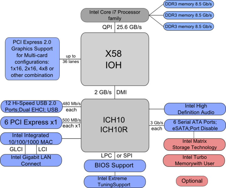

Eine weitere Idee für das BIOS, wenn Du es noch nicht gemacht hast, deaktiviere mal den IEEE 1394 FireWire Controller im BIOS. Hatte mal ein Gigabyte-Board das auch rumzickte, nachdem ich den Controller deaktiviert habe, lief alles rund.

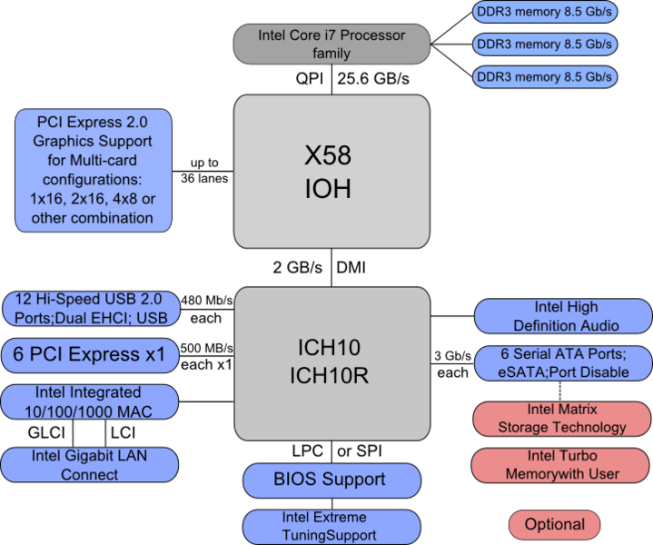

Wenn ich den Steckplatz für den Controller nutze dann arbeitet der 2. PCIe x16 nur auf x8.
Dann passt es also wieder mit den Lanes. Mit oder ohne Soundkarte auf PCIe x1. :-/

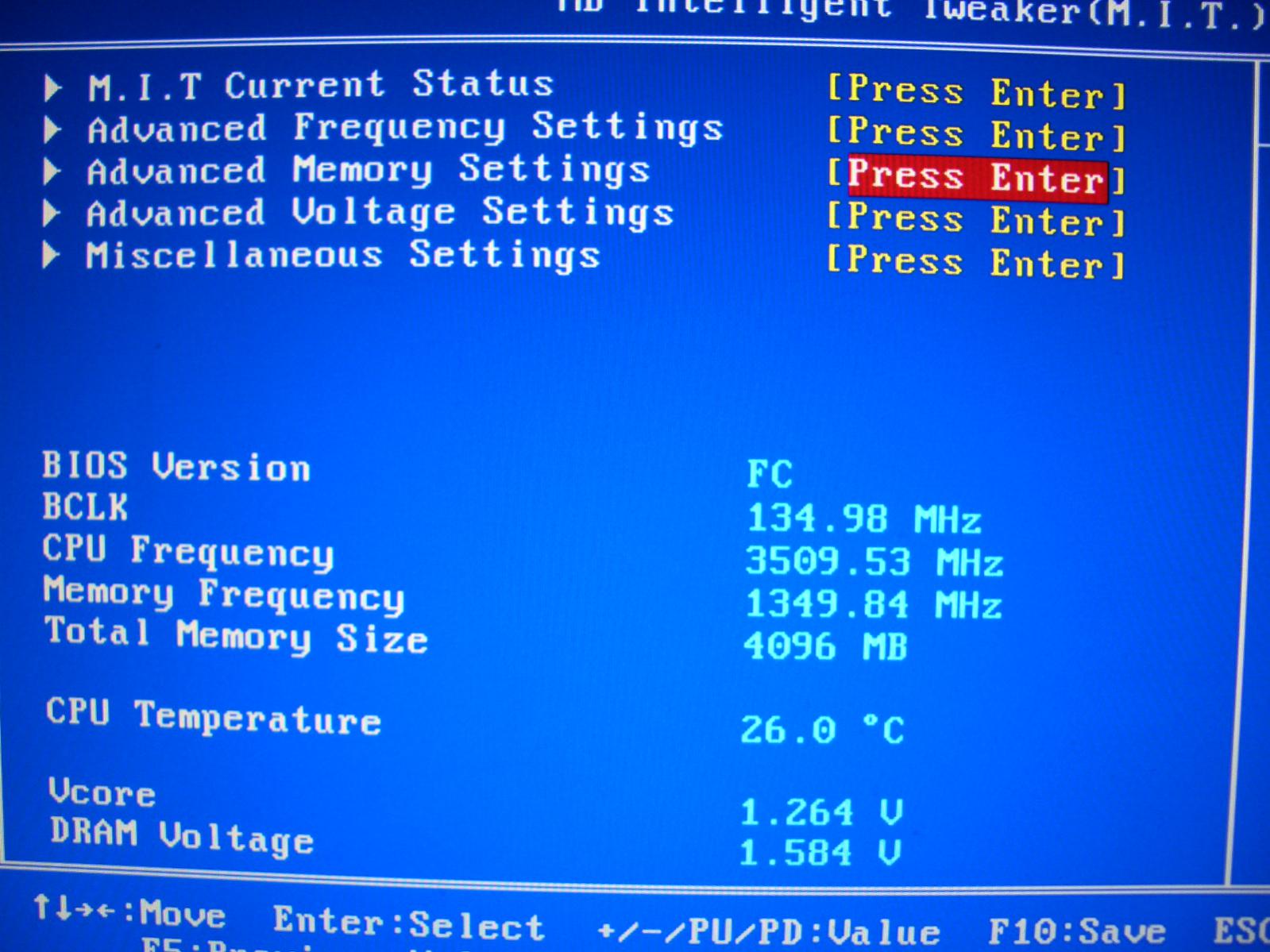

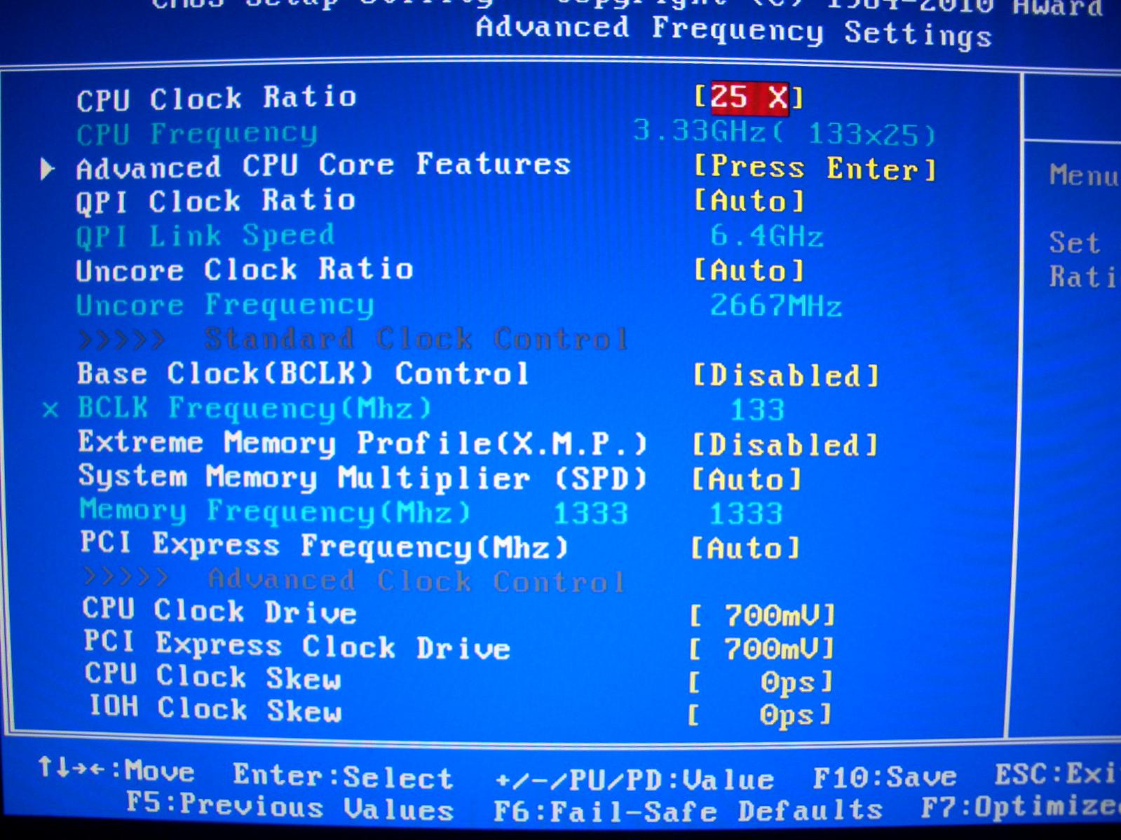

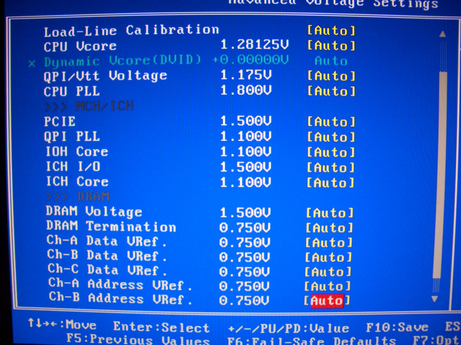

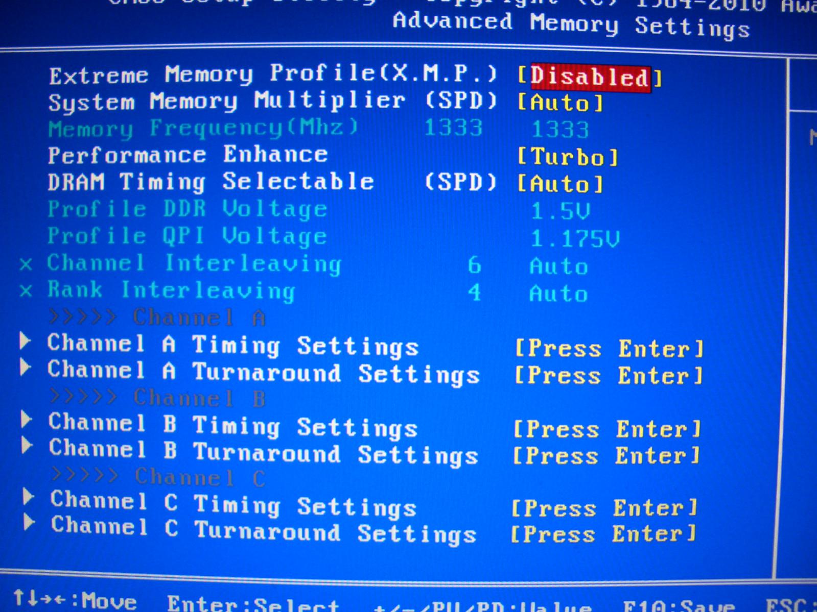

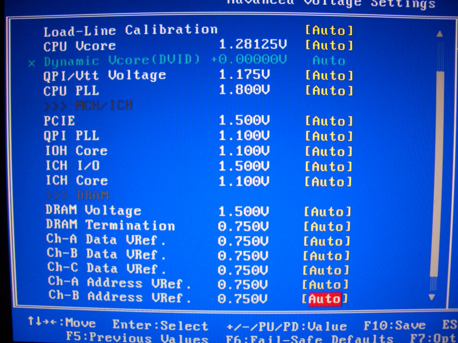

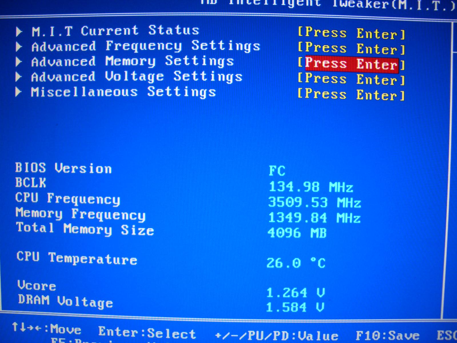

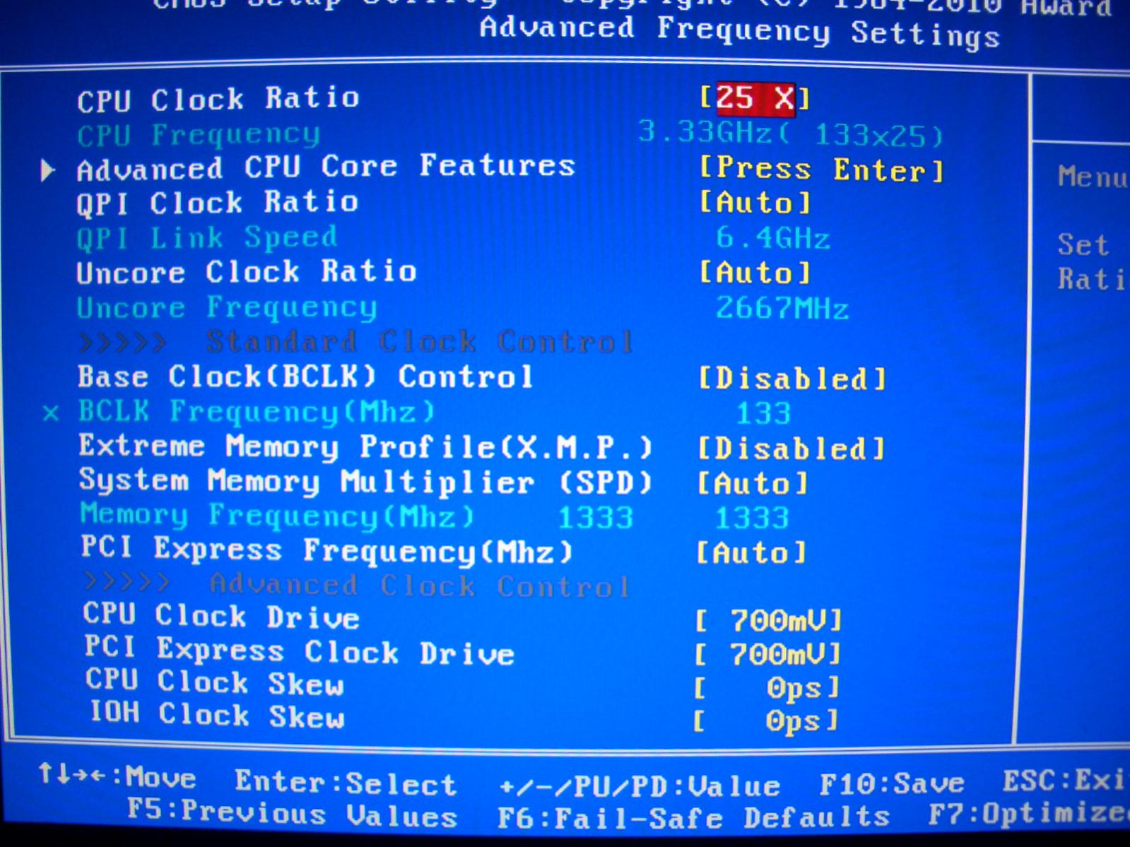

BCLK, Cpu Frequenz und Memory Frequenz sehen nicht unbedingt gut aus. Versuch mal ne andere Grafikkarte oder Flash mal ein normales Bios auf die eine Grafikkarte.

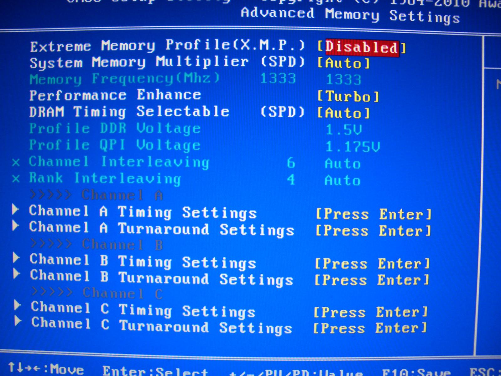

Advanced Frequency Settings und Advanced Memory Settings mal bitte posten.
Welcher Fehler kam denn ? Lass mich Raten Standard wurde wiederhersgestellt nach Oc ?
Ich konnte den Fehler nach dem Beta nicht schnell genug lesen. Es war aber nicht die mit dem OC, zumindest fing die andere anders an.
Inzwischen kam der Fehler auch mit der SSD, allerdings nicht in Windows, sonder nach dem Neustart als ich die Karte mit dem neuen BIOS geflasht hab.
Ich traue dem Flashtool nicht ganz.
Jedenfalls hab ich lt Aida nun BIOS Version 70.10.49.00.83 auf der jetzigen Karte.

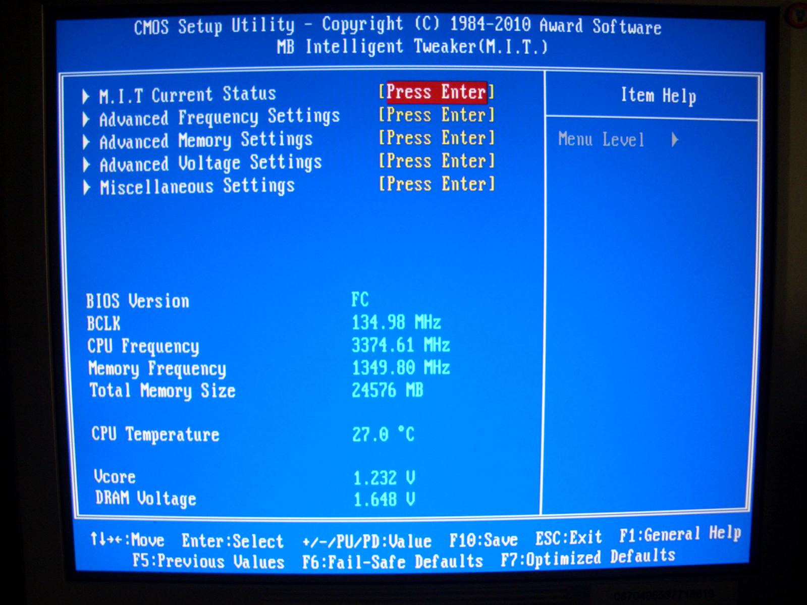

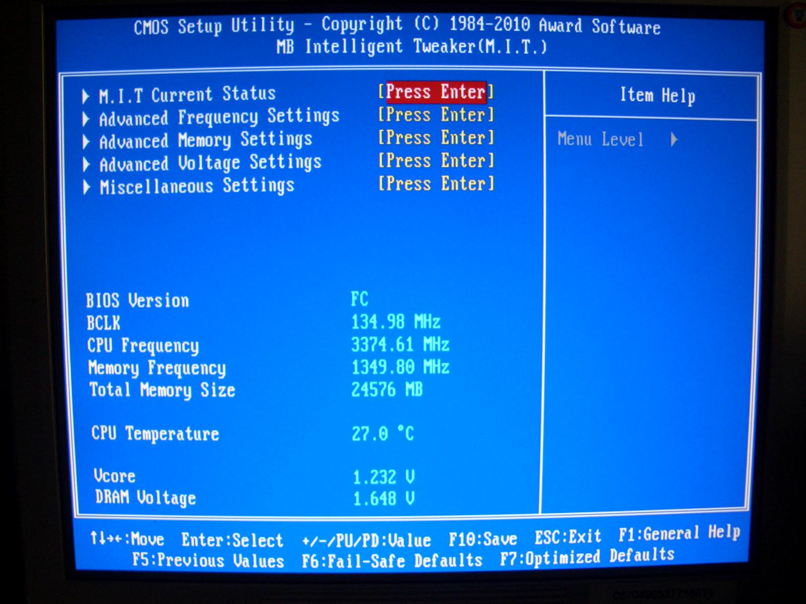

Mir fiel auch auf dass die Werte irgendwie schwanken. Z.b. anstatt 133 irgendwas krummes mit 134.
und die CPU lief auch auf dem vorherigen Board schon nicht auf Standarttakt, sondern immer einen Multiplikator höher und ich hab nie kapiert warum^^

BCLK sollte also auch 133 MHZ sein und nicht 134,98 das ist schon leicht übertaktet.
Dem Prozessor macht das sicher nichts aus aber der Ram läuft jetzt mit komischen 1350,80 wer weiß ob das gut geht. Irgendwas ist da bei dir nicht richtig eingestellt.

Base clock control auf 133 mhz manuell einstellen Spd auch auf 1333 manuell einstellen , anscheinend arbeitet die automatik nicht korrekt. das kannst du mal noch vor dem flash testen.

gibt ja auch ne extra seite für SPd Config, vielleicht auch mal ein XMP profil laden das da voreingestellt ist, einfach eins auswählen.
Es gibt noch mehr auto Settings die man manuell einstellen könnte.

solange die BCLK und Memorywerte so komisch aussehen wirds sicher nicht stabil laufen, das musst du hinkriegen. Vor allem mal Turbo aus..
Auch bei manueller EIngaber von 133 bzw 1333 ist der Wert irgendwie Krum.
