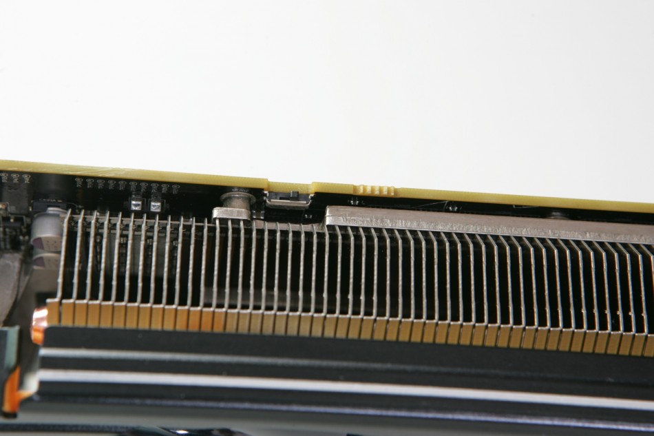

Wenn deine "Sapphire Radeon R9 290 tri-x oc", zwei 8Pin hat zu Stromversorgung,
ist das die "New Edition" der Karte, die normale hat nur einen 6 + 8-Pin.
Die Karte hat normalerweise zwei Bios, eins für Systeme mit "Bios/Legacy" und eins für "UEFI(GOP)".
An der Karte befindet sich ein kleiner Schalter (switch), leg diesen mal um.
Zudem braucht die Karte ein anständiges, leistungstarkes Netzteil.
System ausschalten natürlich, dann den Schalter umlegen und System einschalten.
Reaktionen: SimSon

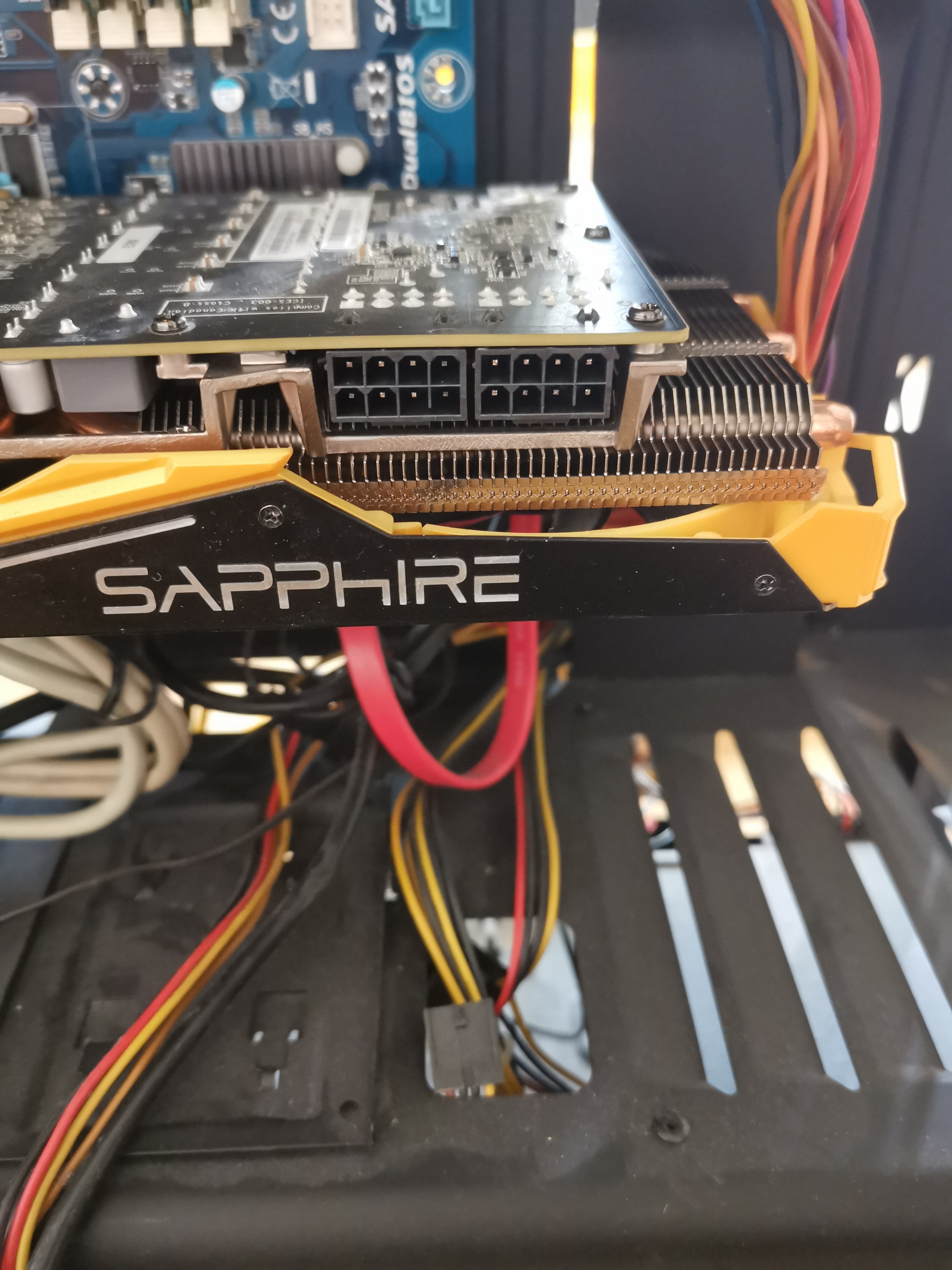

Anbei ein Bild von den graka Pins , das sind doch die 2x 8 oder? Habe da halt 2x 6+2 reingesteckt

SKGhost schrieb:
Der Switch ist auf dem Mainboard oder ? Und ja auf der Karte sind BIOS 1 und 2 vermerkt
An der Grafikkarte ist dieser, hab doch ein Bild gepostet oben.
Schalte das System aus, leg den kleinen Schalter an der Grafikkarte um
und starte das System wieder.
Reaktionen: Viper1982

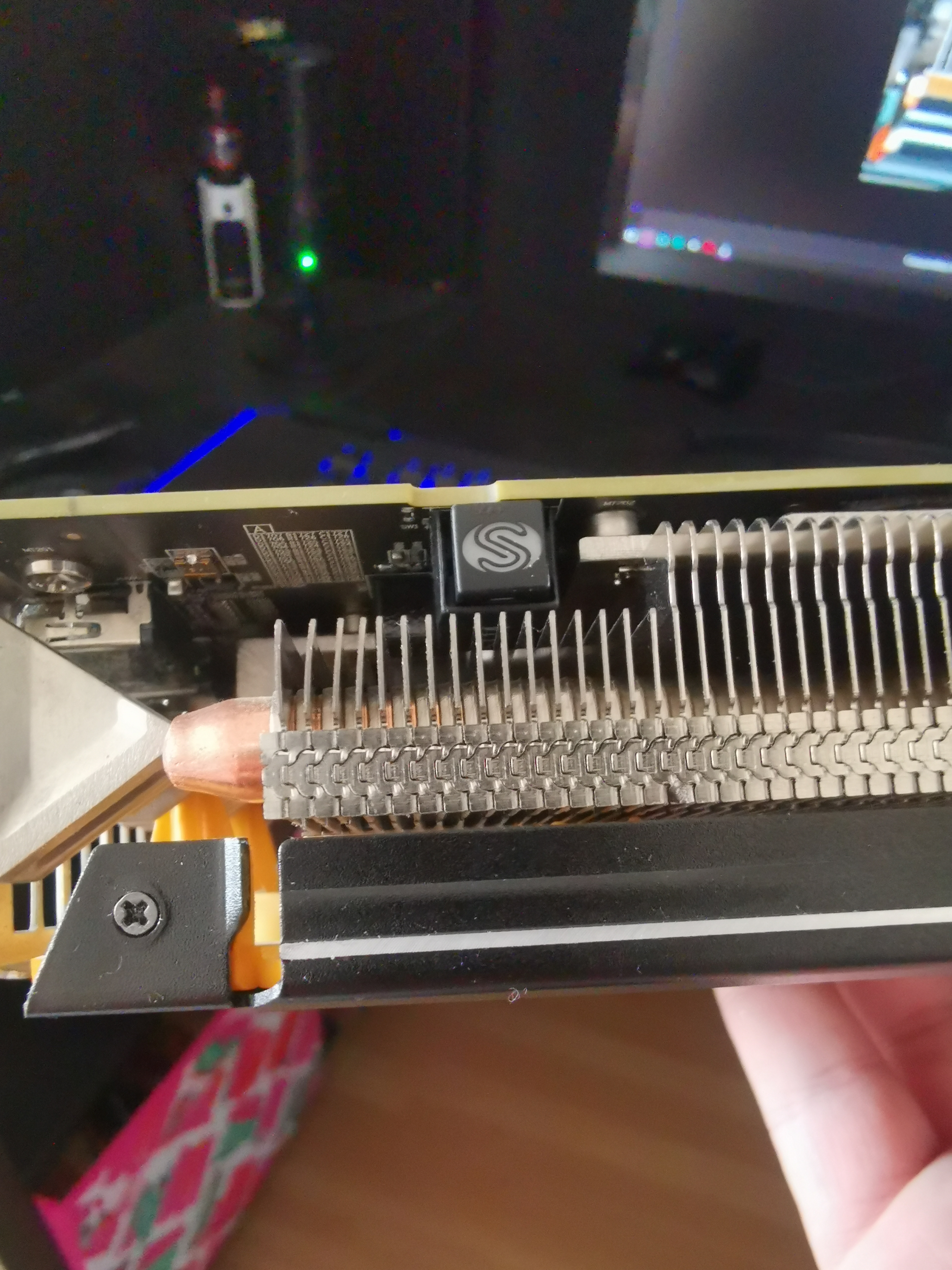

Ein Schalter wie auf dem Bild ist da nicht , nur dieser Knopf . Drücken ?
Du hast die New Edition der Karte, dann betädige eben diesen Knopf,
der hat die selbe Funktion.

SKGhost schrieb:
Getan ,
Knopf leuchtet blau , jedoch kein bild
Gebraucht gekauft, womöglich hat der Vorbesitzer das andere Vbios geflasht,
und du hast nun 2 Vbios mit UEFI Unterstützung, hatte ich auch so gemacht bei mir.
Wenn dein Mainboard nur Bios hat, wirds wohl evtl. schwierig die Karte so zum laufen zu bekommen.

Der Schalter wird wohl nur benötigt,
wenn man Windows im UEFI (GOP) Modus installieren will.
Ich weiß aber nicht mehr genau, wie es sich verhält,
wenn das "UEFI Vbios" der Karte aktiv ist aber das Mainboard kein UEFI hat, sondern nur BIOS.
Jetzt leuchtet es sagst du, dann sollte ein "VBios" mit UEFI Unterstützung aktiv sein.
Der "Schalter" kann auch weiterhin sehr wichtig sein, zum erkennen der Karte.
