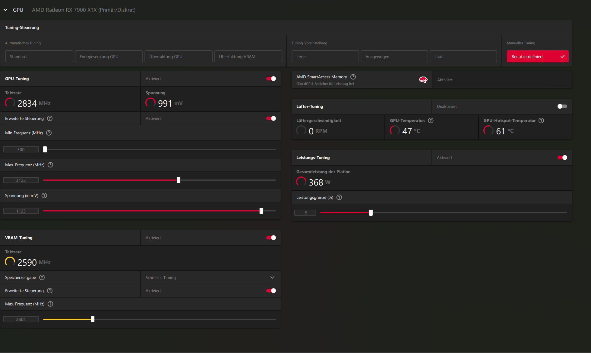

Fighter1993 schrieb:
Leistung zu reduzieren ist immer die einfachste aber auch die schlechteste Methode.
Mit UV/OC bekommst du bei den 7900XTX einiges hin.
Ist im Allgemeinen eine Empfehlung wert. Man bekommt dieselbe Leistung, bei weniger Verbrauch/Wärme.
Bei mir siehts z. B. so aus.
Kostet erstmal nichts und die Karte läuft effizienter.
