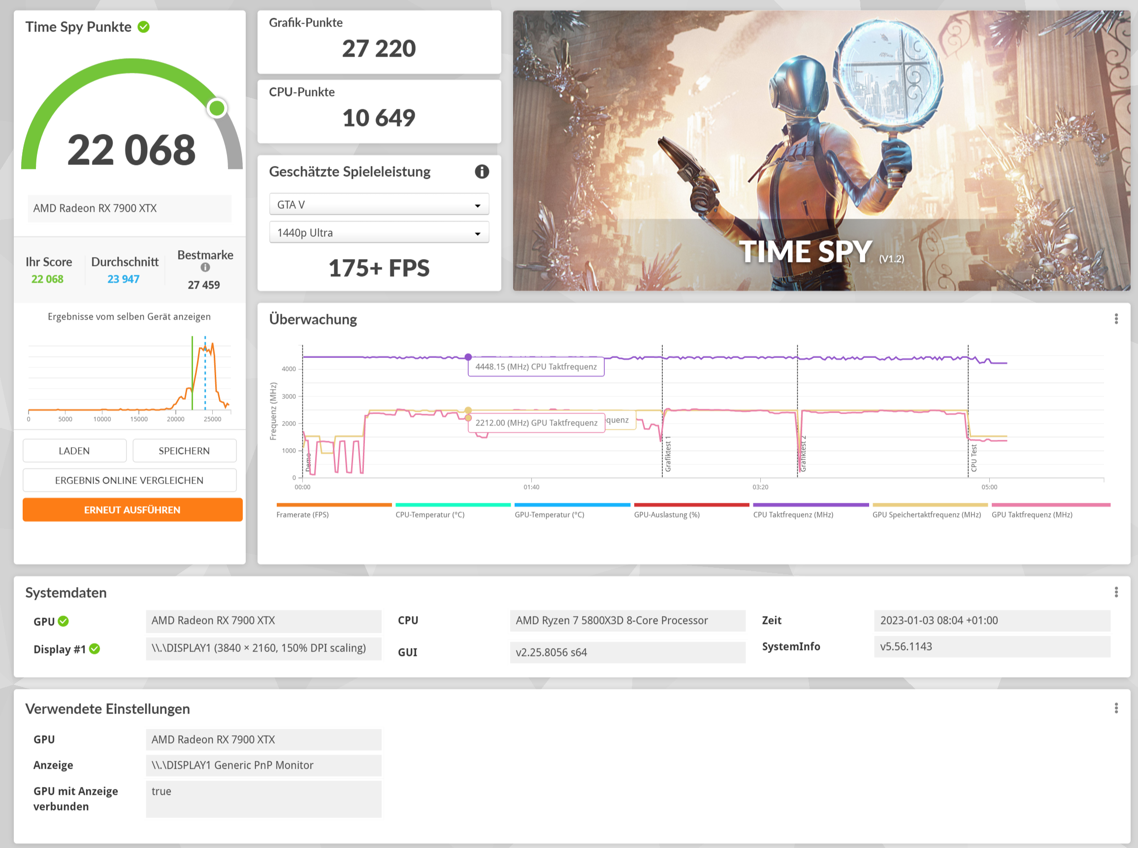

Ich habe gerade ziemlich viel Geld in die Hand genommen und meinem System ein Update verpasst. Deswegen bei Hardware auch der Verweis auf vorher).
Ich habe mir die neue Hardware hauptsächlich angeschafft, um endlich das Spiel Snowrunner auf 4k mit Ultra Settings bei mindestens 60 FPS spielen zu können. Unter der 5700XT war die GPU Auslastung nahezu immer bei 100% wogegen die CPU ein Schläfchen bei dauerhaft unter 10% Auslastung gehalten hat.
Tatsächlich hat sich mit der neuen Hardware nahezu nichts geändert. Die AMD Software zeigt mir mit der 7900 XTX als durchschnittliche FPS 44,6 an und ich habe regelmäßig FPS Drops von 60 ( mehr schafft die Karte in Game nicht / Begrenzer sind aus) auf unter 40. Dabei ist die GPU Last bei durchgehend 100% und die Lüftergeräusche der 7900 XTX sind so laut, dass ich mein eigenes Wort nicht verstehe. Die CPU schläft dabei bei unter 5% Auslastung.
Wie schon gesagt, ich zweifle an mir selbst. Habe ich einen Denkfehler oder einen Fehler in der Konfiguration? Ein Kollege schrieb mir, dass er mit seiner 3070ti locker und stabil 4k auf Ultra mit 60 FPS spielt.
Habe als zweiten Titel "The Hunter: CotW" auf Ultra und 4k probiert, hier stabil 60 FPS mit Grafikauslastung von 75 - 80 Prozent und ebenfalls höher Lüfterdrehzahl.
Ich würde ja auf eine 4080 umsteigen, befürchte aber, dass die nicht ins Gehäuse passt.
Nicht viele, da ich die neue Grafikkarte erst gestern Nachmittag eingebaut habe. Vorher mit DDU natürlich die alten Treiber gelöscht und anschließend komplett neu installiert. Ansonsten viel mit den Settings von AMD rumgespielt, ohne große Änderungen.

Da müsste definitiv mehr gehen. Aber definitiv auch die HotSpot Temp im Auge behalten, evtl ist die Karte auch vom aktuellen Problem betroffen.
Dann hast du nichts falsch gemacht, sondern die Karte läuft so unglaublich heiß, dass sie sich massiv runter taktet. Entsprechend hast du auch nicht mehr FPS.
Viel Möglichkeiten hast du aktuell nicht. Entweder warten bis AMD da was bringt, Karte umtauschen und hoffen eine "bessere" zu erwischen (Chance gering) oder versuchen die Last bzw Temps zu senken. Temps senken mit schneller laufenden Case-Lüftern oder GPU Vertikal einbauen (sofern möglich)
Ja, die Karte ist wohl betroffen.
Schick sie zurück, mache nen Wiederruf, ich würde sie definitiv nicht behalten.

Und wieder ein neuer Fall mit überhitzter 7900XTX.
Nach den Diskussionen im Thread bzgl. dieser News, sollten diese Fälle ja so selten sein wie Einhörner ^^
Scheinbar ist das leider nicht Fall. Die Karte ist ein RMA-Fall (leider).
Bei 110°C Hotspot taktet sich die GPU so weit runter, dass du wieder bei der Perf. der alten Karte rauskommst.
Du kannst ggf. mal die Taktrate mit GPU-Z während Snowrunner mitloggen lassen. Dann siehst du gleich anhand der Temps und Clock-Rates was los ist.
Es wäre generell mal interessant, wie schnell die Karte auf Temperatur kommt und wie weit sie sich dann runtertaktet. Kaputt machen kannst du sie auf diesem Wege ja nicht. Das Throttling schützt die Karte.
