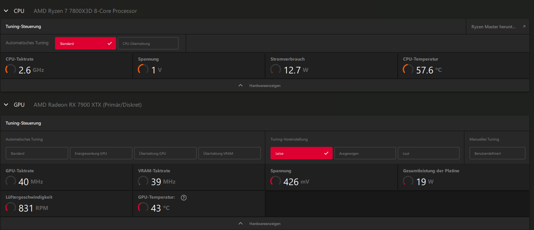

Habe jetzt mal in der Radeon Software auf den "Leise"-Modus gestellt, merke aber nicht wirklich Unterschiede:
Auch habe ich einmal "Energiesenkung GPU" eingestellt, aber auch das hat nichts gebracht.

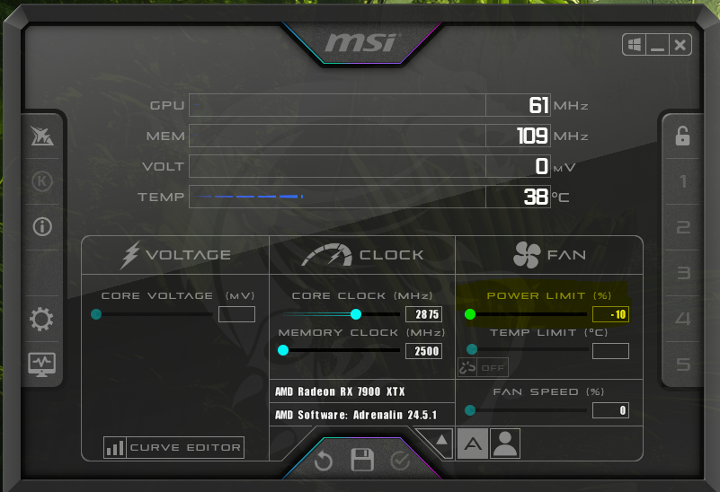

edit: Einfach so? (mehr als 10% geht nicht runter)
Nein du willst das Powerlimit in einem bereich von 0-100 (%) in deinem fall 80, und dann probierst du einfach mal niedrigere aus und lässt dabei ein benchmark, oder eine gewisse szene in einem Spiel laufen damit du den Leistungsverlust selber siehst.
Powerlimit ist Undervolting für faule und sorgenfreie - damit geht nichts kaputt egal was du einstellst
ergänzung; du hast MINUS 10 eingestellt - läuft die so überhaupt noch an? :D
