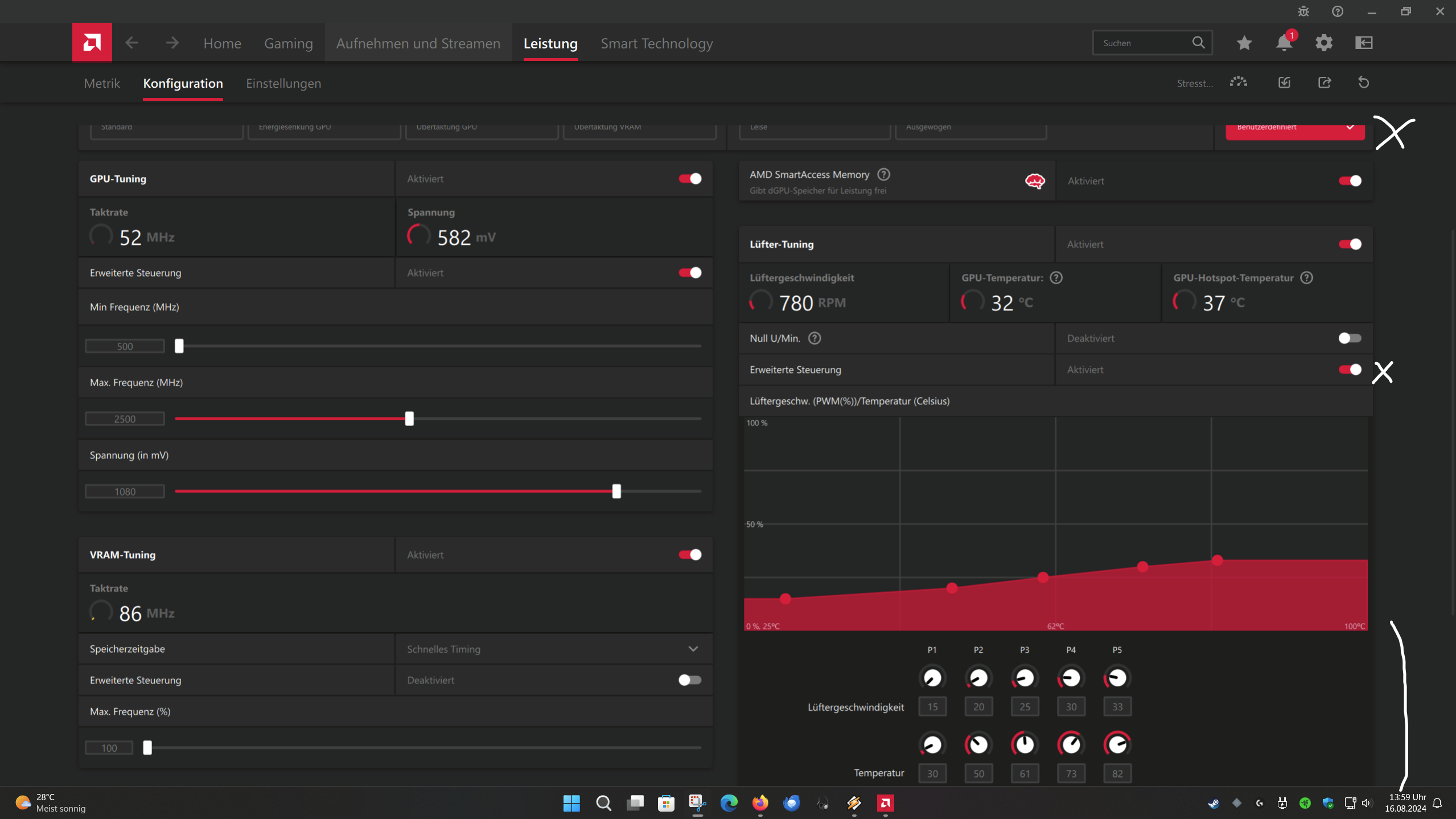

RX 7900 XTX wird ganz schön laut.
snaapsnaap schrieb:
Im Treiber bei GPU auf Benutzerdefiniert und dann bei GPU auf Erweiterte Einstellung oder so.
Da den max Takt von 100% auf zB 80 senken.
Dadurch läuft die Karte viel sparsamer und damit kühler ohne so viel langsamer zu sein.
Damit kannst du auch viel mehr begrenzen als über die paar % von Powertarget...
Sollte ich das nun zusätzlich zum Powertarget machen? Wenn ich den max. Takt auf 80% senke, sollte die Spannung bei 100% bleiben?

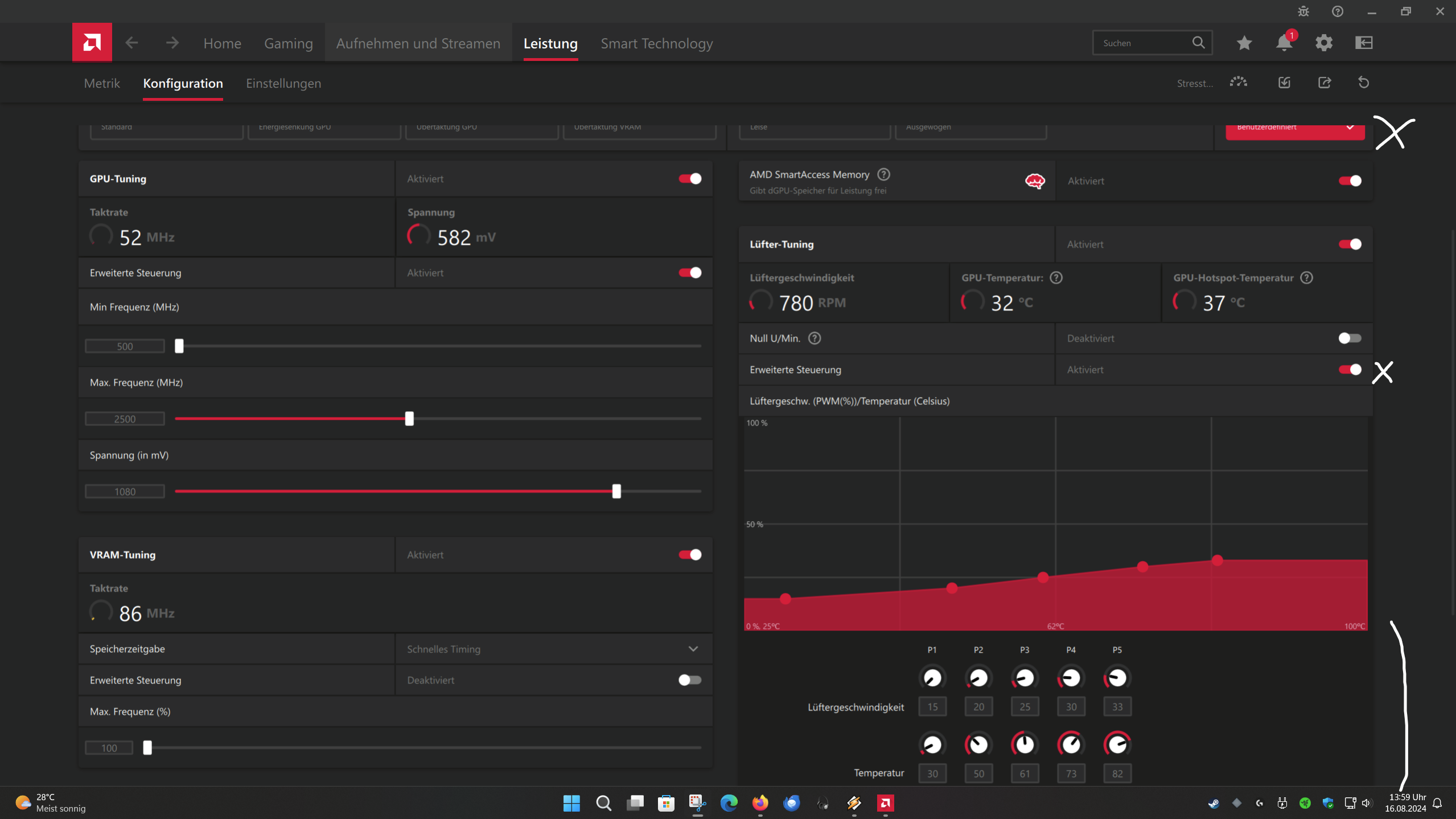

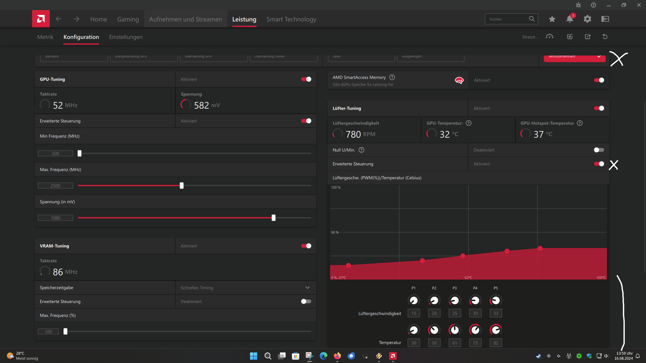

Naja, Rechner habe ich bereits Dutzende zusammengebaut und Lüfterkurven noch nie angepasst. Warum gleich so passiv aggressiv? Ein Tipp, wie man es am besten macht, hätte es vielleicht auch getan. So bringt dein Beitrag mich absolut 0% weiter.

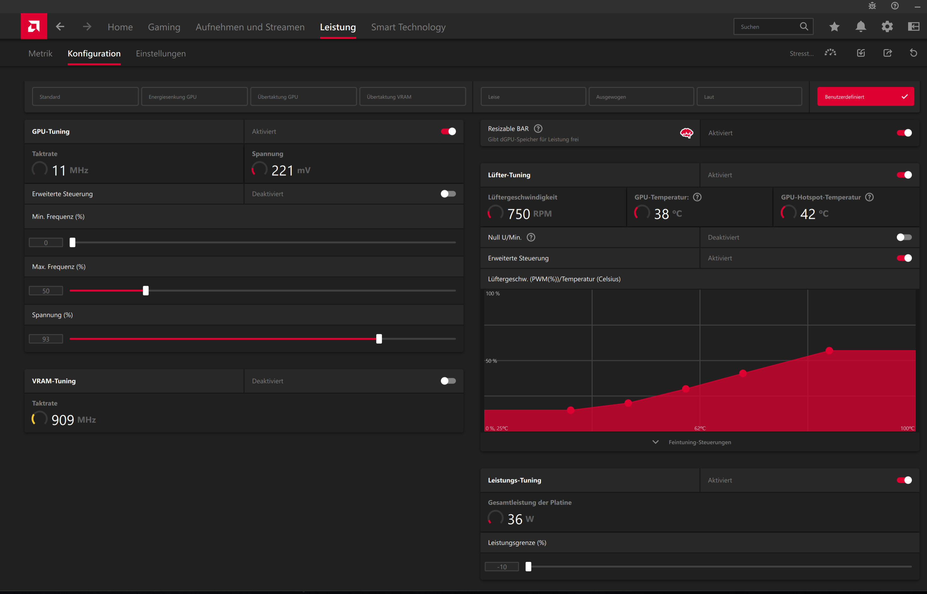

So wie in deinem Bild kannst du es auf jeden Fall mal versuchen.

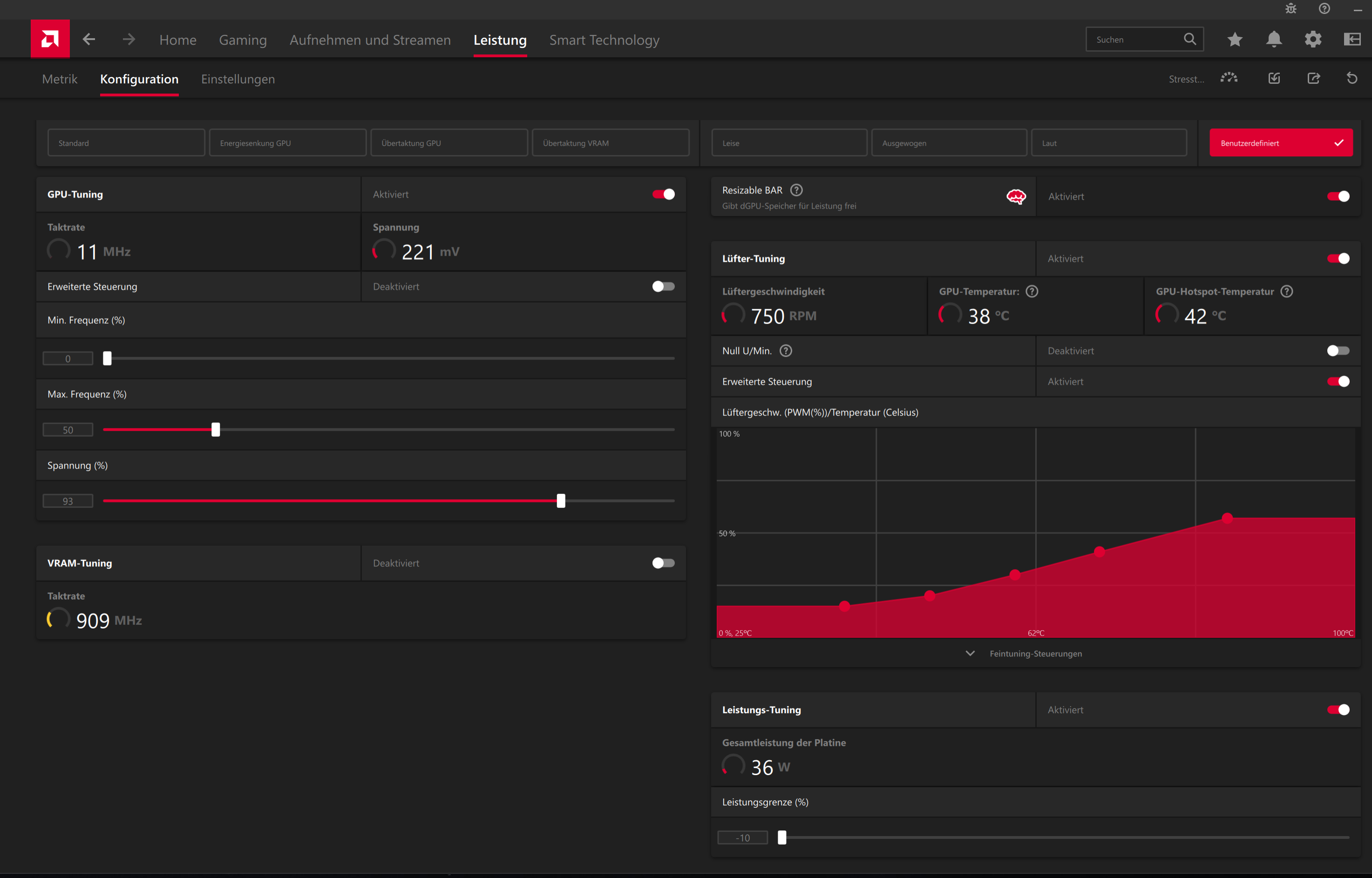

Meine 7900XT läufz zB aktuell so wie im Bild unten.
Ohne Anpassung würde meine Karte in Spielen ~320W ziehen, aus der Steckdose dann fast 500W vom gesamten PC mit einem Monitor (so wie es hier bei mir verkabelt ist).
Nur mit -10% irgendwo bei knapp ~290W und mit den Einstellungen unter 200W und es gibt kein Spiel wo ich aktuell mehr Leistung bräuchte, aus der Steckdose sind es dann "nur" noch knapp 300W...
Und du hast jetzt ausprobiert und festgestellt, dass 33% Lüftergeschwindigkeit definitiv reichen, egal wie sehr deine Karte gefordert wird?
bis jetzt hat es so gereicht sonst hätte ich es ja wohl nicht so eingestellt, oder?
Ist aber auch immer abhängig von der Gesamtlüftung, und da ist mein Gehäuse sehr gut.
Am Schreibtisch habe ich jetzt 28 Grad - meine Temperraturen der Grafikkarte sind 31° und Hotspot 36°
beim Zocken bin ich noch nie über 80° gekommen

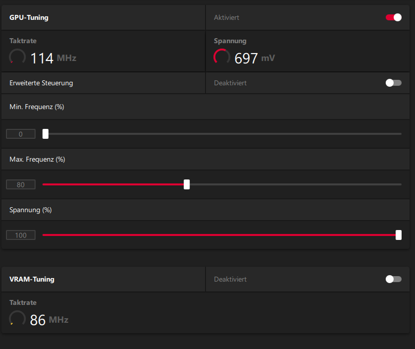

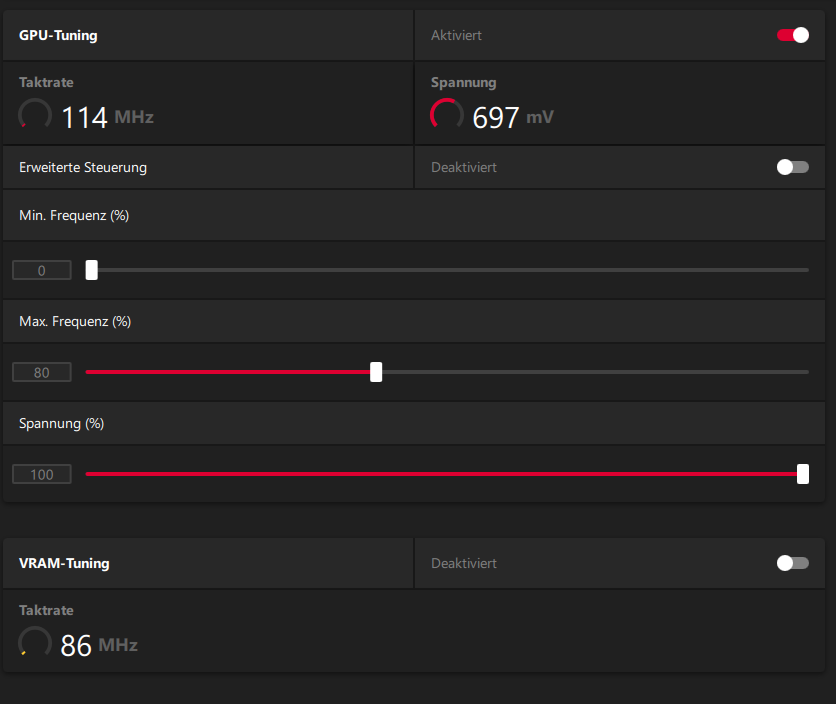

Habe gerade mal alles überprüft und festgestellt, dass ALLE meine vier Pure Wings 2 Gehäuselüfter (vor + unten rein, oben + hinten raus) über die Standard-FAN-Control vom Gehäuse angeschlossen waren. Ich habe sie nun alle am Mainboard angeschlossen und im BIOS die Lüftersteueung auf "smart" gestellt. Die vorgefertigten Kurven habe ich etwas runtergezogen. Die Staubfilter saßen auhc etwas zu und ich habe sie mal wieder gereinigt.
Außerdem habe ich in der Radeon Software die Max Frequenz vorerst auf 80% gestellt und auch hier die Lüfterkurven ein gutes Stück nach unten geregelt. Diese Einstellunge scheint er allerdings nicht über einen Neustart des PCs mitzunehmen. Hat da jemand eine Ahnung, warum das immer wieder resettet wird? (beim nun letzten Reboot wurden die Einstellungen beibehalten)
Mit dieser Konfiguration werde ich nun mal ein bisschen testen.
Danke erst mal an fast alle hier für die wirklich sehr hilfreiche Unterstützung!

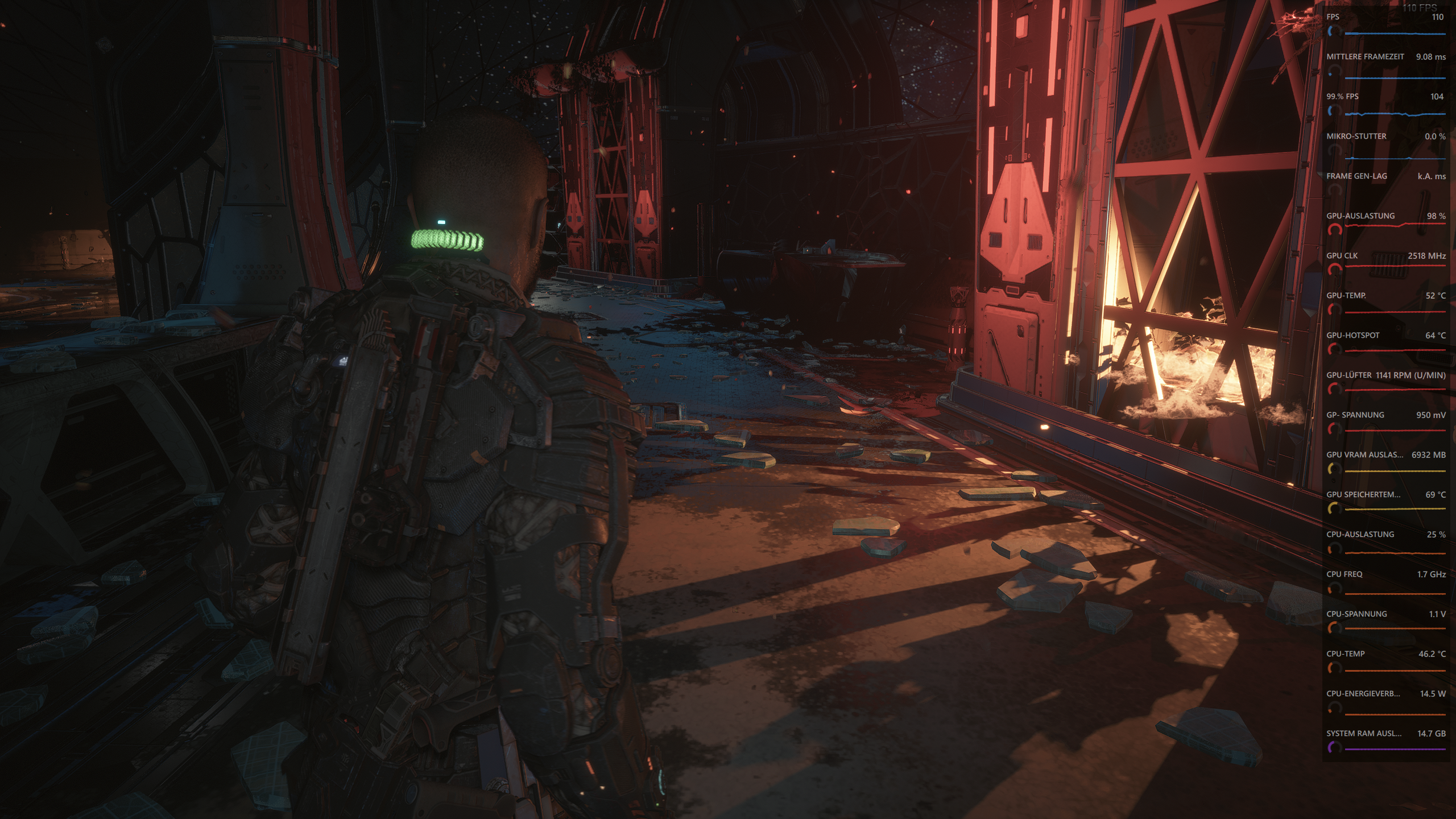

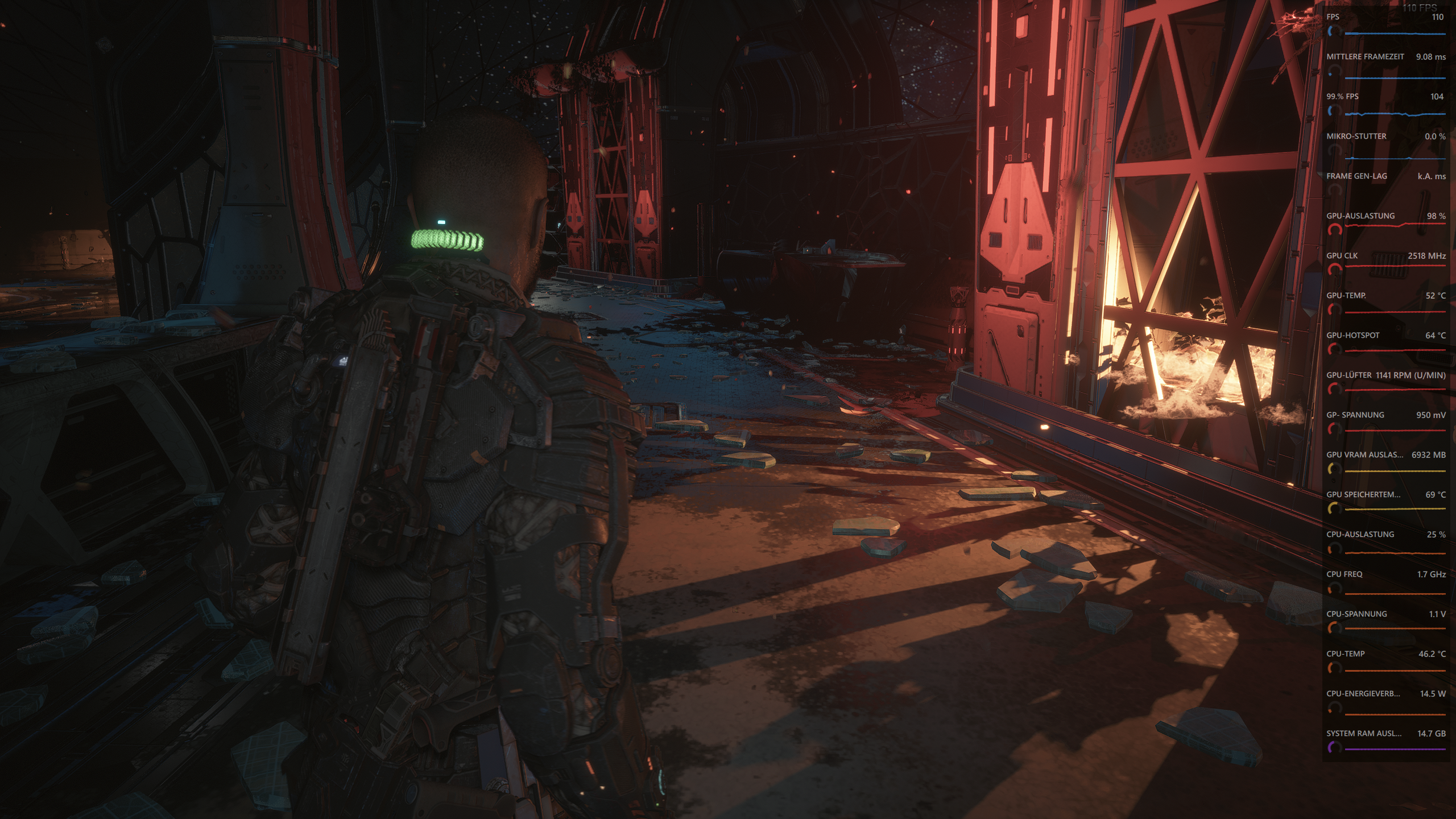

Und noch ein Bildchen beim Zocken. Calisto Protokoll WQHD auf Ultra. Temps kannst ja ablesen.
