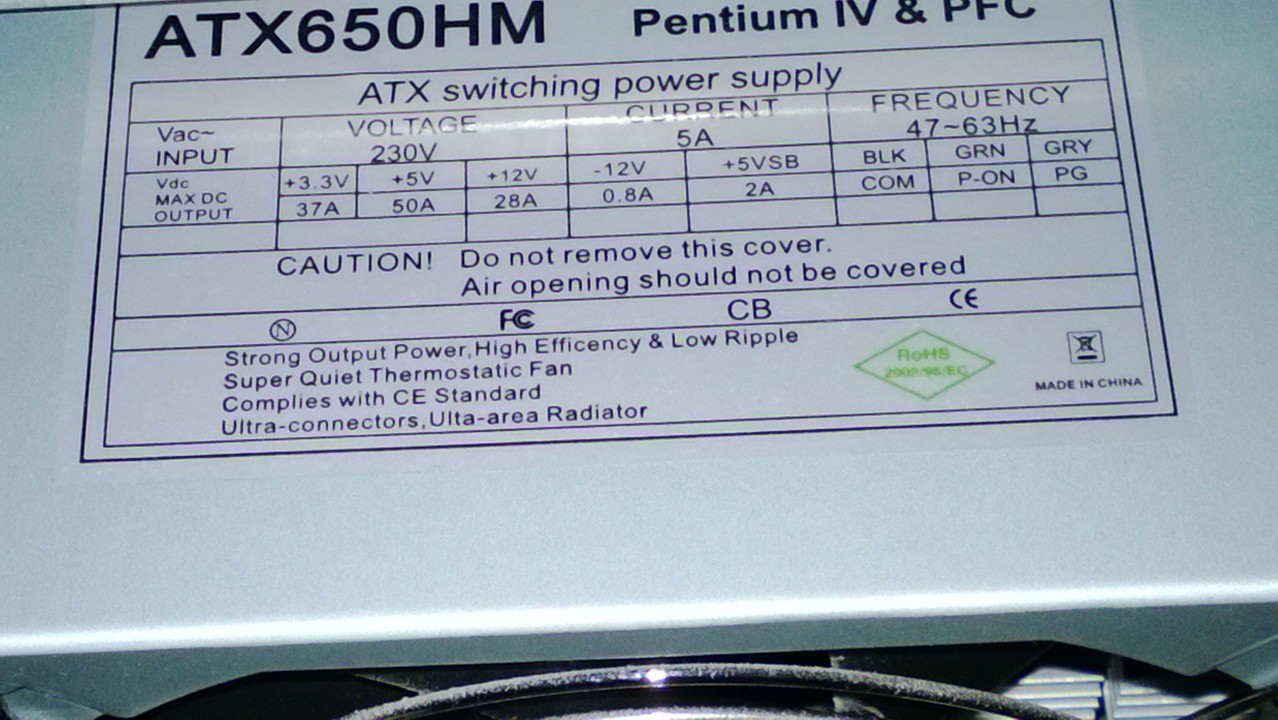

Also es ist wohl kein hochwertiges. Hier ein Bild vom Aufkleber: WP_20131023_01_09_44_Pro.jpg
Es ist wohl ein NoName-Produkt. Die Frage ist halt: Sollte das Ding nicht wenigstens einen FX-8350 bei Volllast aushalten? Zumindest dann, wenn die Grafikkarte nichts macht...?!
Ich glaube ich sollte zukünftig hochwertigeres kaufen. Jedenfalls habe ich hier nicht den Eindruck, dass es sicher ist. Möchte nun wirklich ungern, dass mir das Ding irgendwann um die Ohren fliegt...

Also auf dem Bild sieht man deutlich Staub auf dem Lüftergitter, d.h. Staub kann schon die Ursache sein.
Das NT wird eigentlich nur heiss, wenn der Lüfter ausfällt und die Komponenten nicht mehr gekühlt werden. Dann entsteht auch ein ziemlicher Gestank durch das Verschmoren der Halbleiter.
Ich denke, der Hersteller hat billige Lüfter verbaut.
Allerdings ist meiner Erfahrung nach ein günstiges NT mindestens genauso zuverlässig wie die teuren.
In meinem Computer läuft schon seit 6 Jahren, trotz mehrerer Aufrüstungen das gleiche 400W Netzteil (NoName, 20€), während bei meinem Bekannten das doppelt so teuere Xsilence nach zwei Jahren mit Lüfterschaden den Geist aufgegeben hat.

Was die Wattzahl angeht ist das NT schon fast überdimensioniert. Was mich wundert ist der Staub. Sagtest du nicht der, der Rechner ist neu ? Krass...
Ich gehör ja nicht zu denen die nachher sagen ich habs ja gewußt, aber ist 28 ampere auf der 12Volt schiene nicht ein bissel wenig? Ich meine der FX-8350 ist nicht gerade ein celeron mit 30watt verbrauch, es ist ja beim encodieren passiert. Und da wird ja die CPU ziemlich gefordert vielleicht wars überlast, aber nur so als denkanstoss.
Aber ein besseres NT würde ich auf jedenfall besorgen.
das NT ist für FX Prozessoren völlig untauglich. Kein Wunder das es den Geist aufgibt, wenn dieser mal richtig Strom zieht. No-Name-Netzteile werden oft mit einer hohen Wattzahl angeboten, weil sie im Vergleich zu HQ-Netzteilen diese auch brauchen.
Tatsächlich ist aber der Wirkungsgrad ausschlaggebend. Je besser dieser ist, desto höher kann man diese auf Dauer belasten.
Deshalb würde ich dabei auch bei einen Neukauf darauf achten, dass das Neue eine 80+ Zertifizierung hat und mehrere 12V Schienen mit ausreichender Leistung.
Wenn der Rechner neu war dann schick ihn ein und schildere dein Problem, sollte ja ein klarer Fall von RMA sein. Wie alt ist die Kiste denn genau (das mit dem Staub ist schon echt krass wenn er neu ist)?
Käse: Ein FX8350 verbraucht (alle Spannungen zusammengenommen) max. 125Watt, 28A bei 12V ergibt 336W. Falls die Angaben stimmen, hat das NT genug Reserve, das Mainboard und die restliche Peripherie zu versorgen.

Der Rechner kann nicht neu sein, denn es ist eine ganze Menge Staub am Netzteil zu sehen.
Und das Netzteil scheint auch wirklich uralt zu sein.
37A auf der 3 V
50A auf der 5 V
und nur 28A auf der 12V Leitung
Wenn in dem Rechner nicht nur ein FX 8350 sondern auch noch eine potente Grafikkarte steckt, dann ist klar, warum sich das Netzteil verabschiedet hat.
Solche Werte haben Netzteile vor vielen Jahren gehabt, als noch nicht fast alles auf der 12V Leitungs hing wie heute
