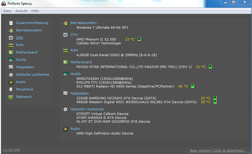

heute vormittag hat sich mein pc einfach abgeschaltet (lt. meiner frau),
und ließ sich auch nicht mehr einschalten.
als ich heimkam, trennte ich den pc vom strom (ca. 2-3min),
öffnete die seitenverkleidung.
er startete dann wieder ganz normal, und läuft bis jetzt! ohne probleme.
was kann der fehler gewesen sein?
gibts wo eine log datei zu den absturz?
hier mein pc
besten dank im voraus

cpu schliesse ich mal aus, hat nen thermal contact 16 kühler drauf, der kühlt anständig
netzteil, möglich
wenns aber auch das mainboard sein kann,
wäre es dann nicht besser gleich was neues zusammenschustern?
lg
ein HRC (bj. 2009 lt. Aufkleber)
hab den Pc damals bei NRE (Österreich) gekauft.
so läuft er ja ganz gut für meine zwecke
(office, streamen auf tv, ab und zu paar minispiele, auch minecraft :) )
so schlecht sollte der doch nicht sein oder?
graka ist halt nur ne HD 5450.
was könnte man daran verbessern?
