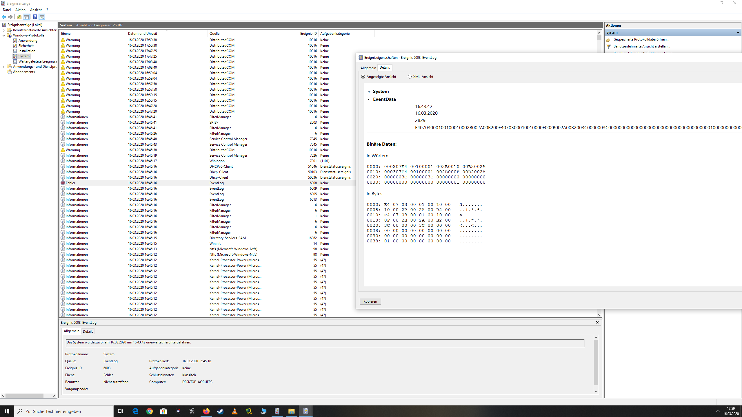

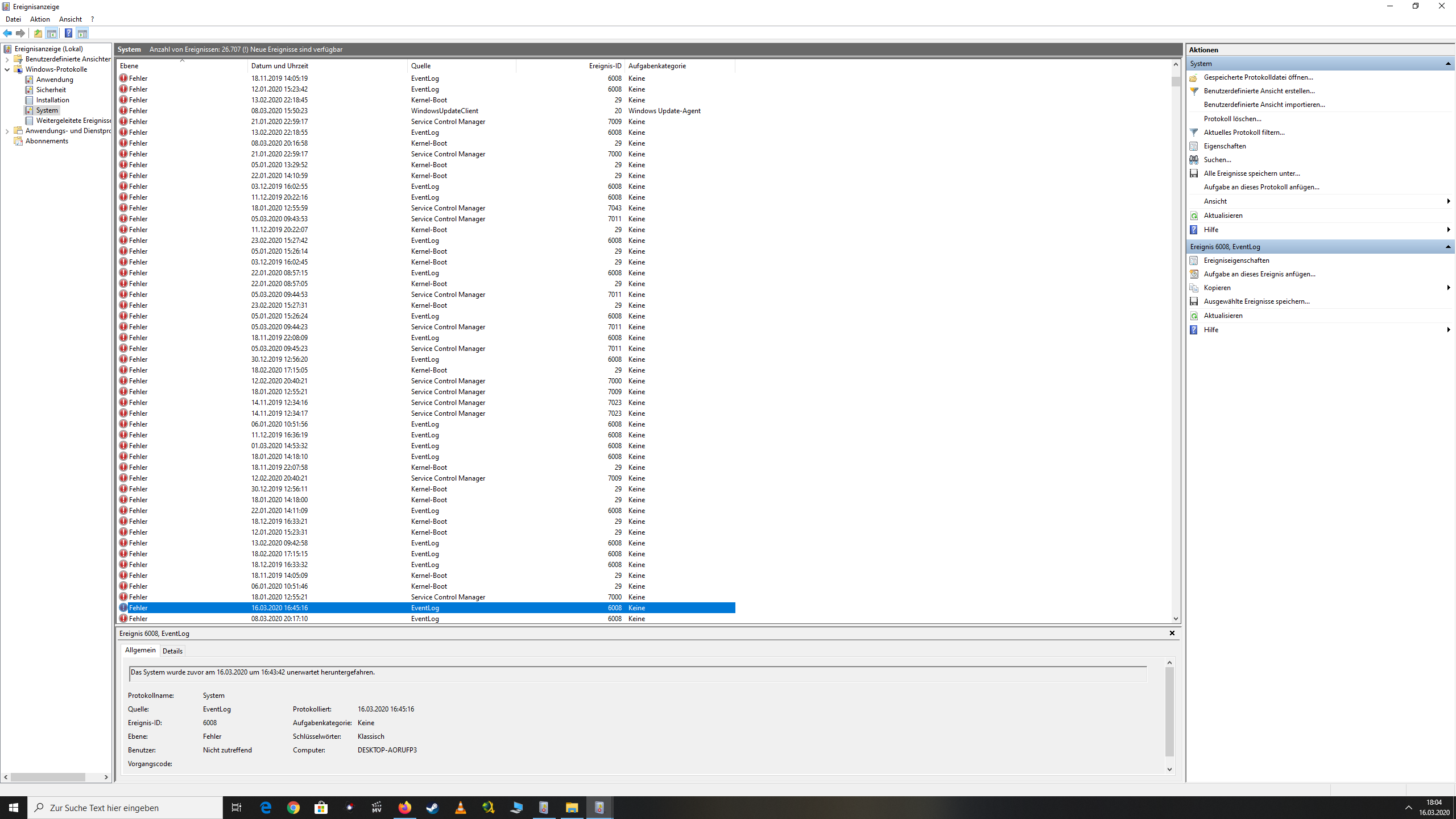

Mein Rechner ist eben das erste Mal abgestürzt. Von einer auf die andere Sekunde ist er
ausgegangen. Habe mir ein Youtube-Video angeschaut und im Hintergrund lief Folding@
Home. Was ich gestern installiert habe.
Den Rechner konnte ich danach wieder normal starten, ohne Fehlermeldungen. Die Minidump
ist aber vom 27.12.2019. In dem Ereignisprotokoll habe ich sage und schreibe 142 kritische
Fehler. Nach den Daten zu urteilen ist da jeder Tag bei, an dem ich den Rechner an hatte,
seitdem ich ihn gekauft und zusammen gebaut habe. Bis zum heutigen Rechnerabsturz
lief er jedoch, ohne dass mir Fehler aufgefallen wären. Keine Bluescreen, keine Blacksreen
und keine Probleme beim Hoch- und Herunterfahren.

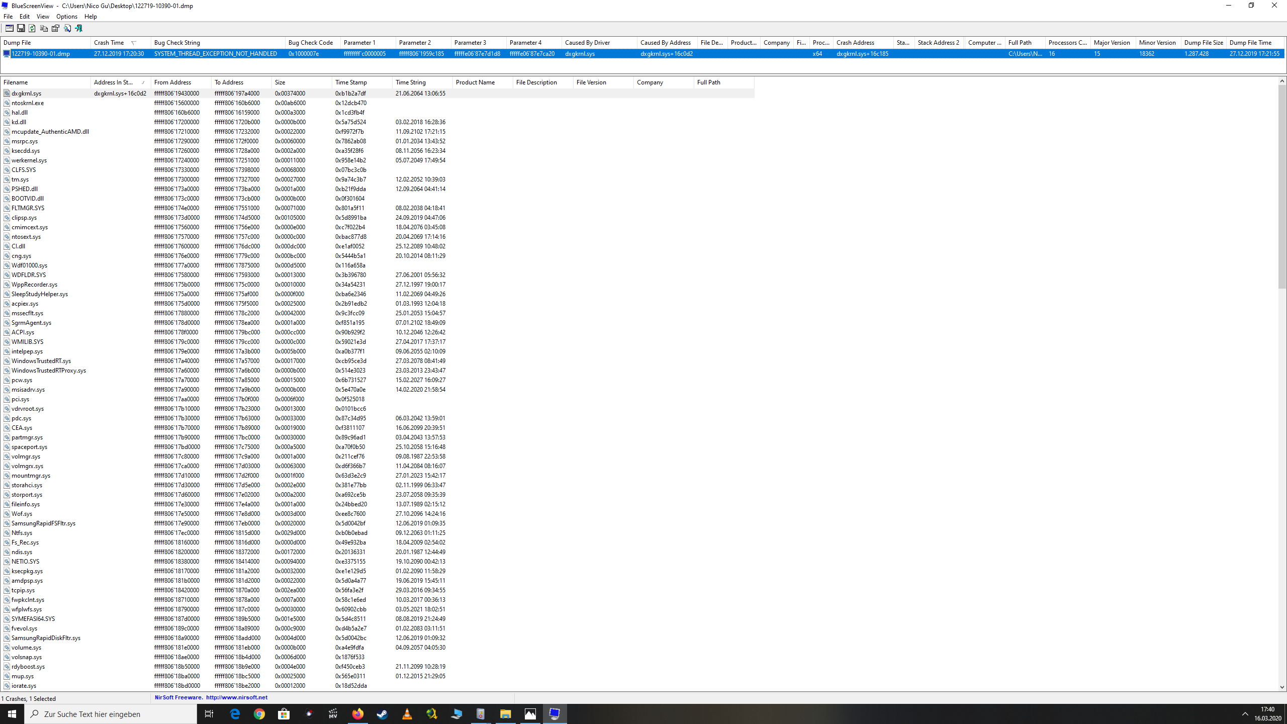

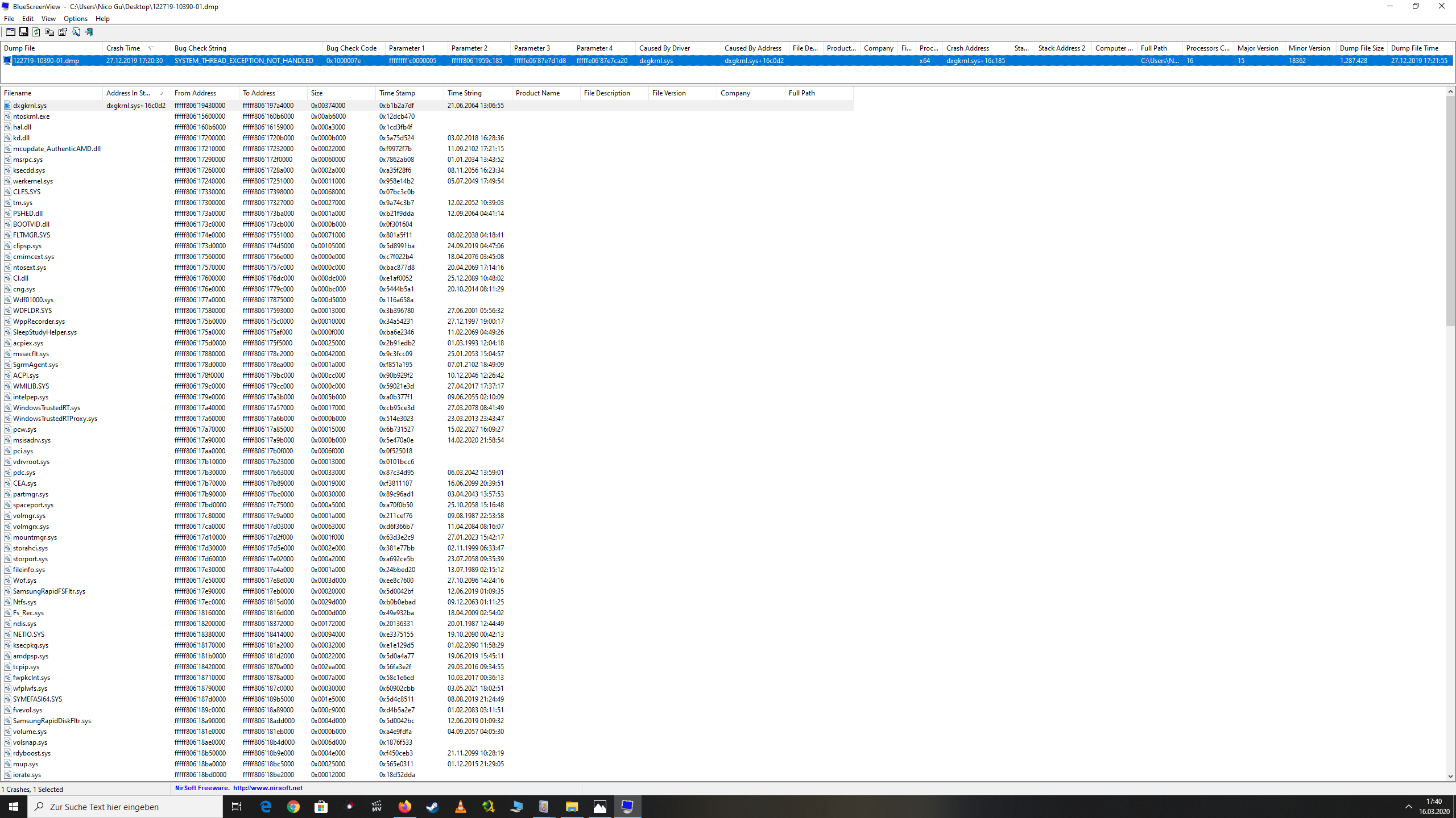

Anbei die Ereignisanzeige und die Minidump (hoffe der Ausschnitt reicht, konnte sie nicht als
Datei anhängen) vom 27.12.2019.

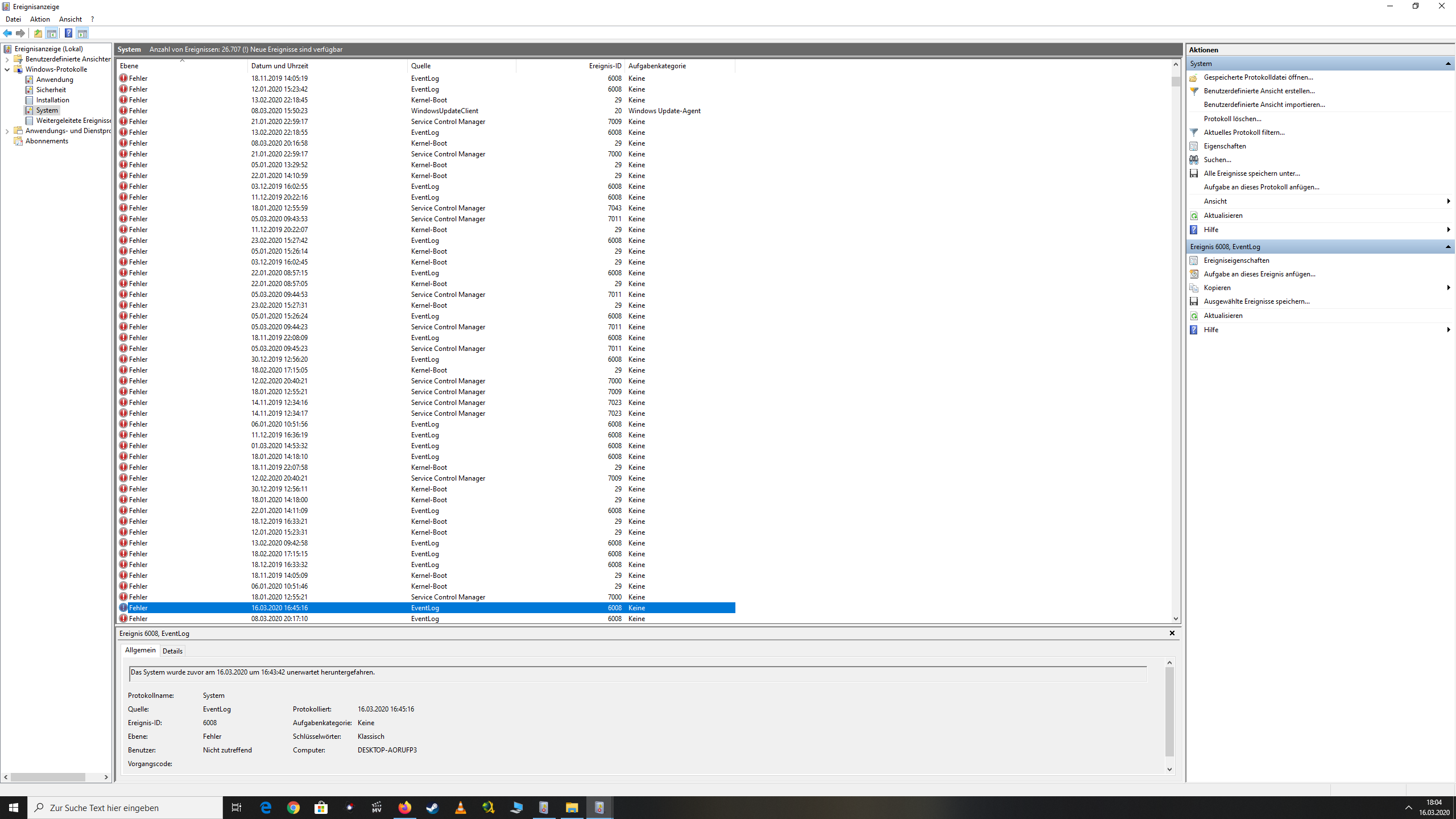

Bei der Ereignisanzeige ist das rechte obere kleine Fenster vom heutigen Crash und das untere
von dem Minidump Ereignis.

Dein Rechner ist HEUTE abgestürzt aber das Dumpfile von 2019...?
Da kann ich keine aktuelle Fehlermeldung sehen. Fährst du deinen Rechner regulär runter oder kappst du den Strom?
So schaut nämlich deine Ereignisanzeige aus.
Schau mal in der Ereignisanzeige unter Windowsprotokolle und dann System und sortier nach kritisch.

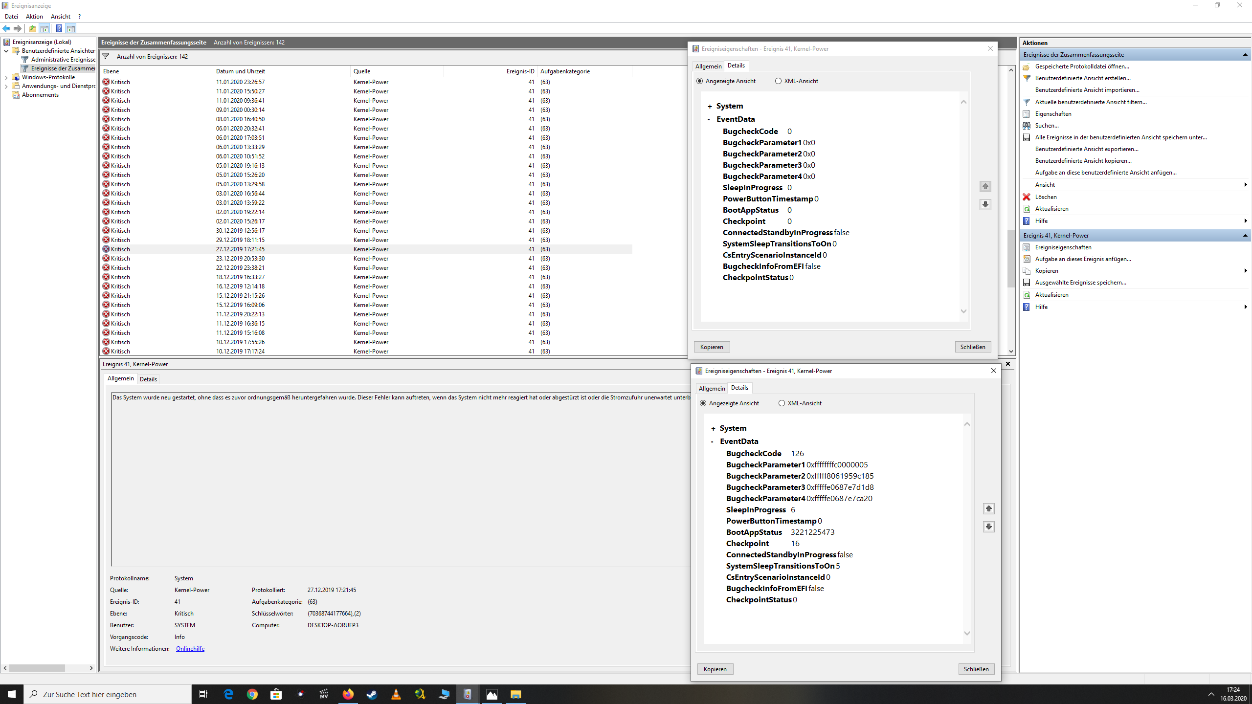

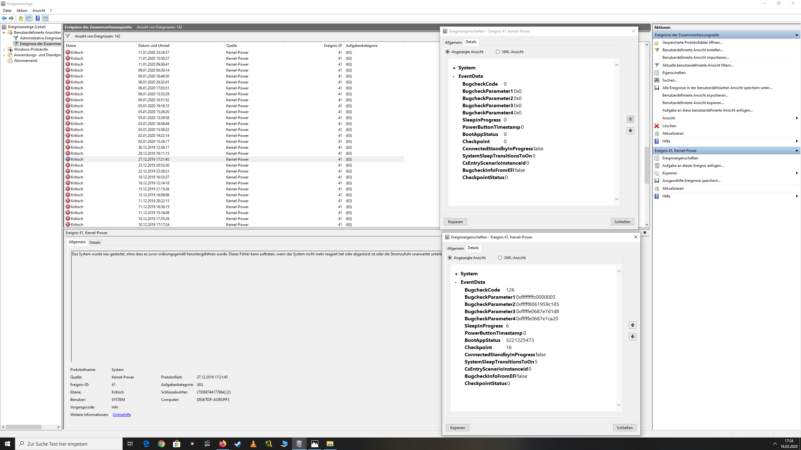

Auweia. Wenn ich vorgehe wie du schreibst dann zeigt er auch noch ein
Haufen Warnungen an. Als wenn das System total kaputt.
Sind das auf Screenshot 17 nicht die kritischen Fehler?

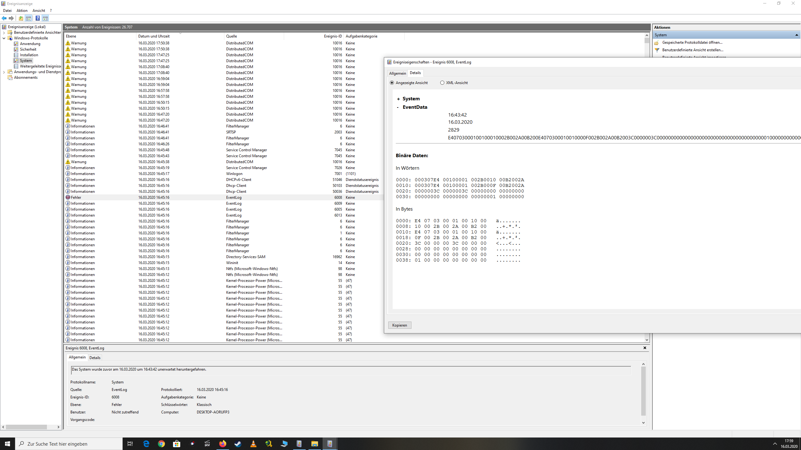

Sorry, ich war verwirrt, weil die Fehler nicht nach Datum sortiert sind.
Die Warnungen sind nicht schlimm, da is jedes Windows-System voll damit.
Grundsätzlich muss man sich um die Ereignisanzeige keine großen Gedanken machen, wenn man nicht akut Probleme mit Anwendungen oder dem System hat.
Bei dir schauts so aus, als wäre die Stromzufuhr unterbrochen worden. Aber halt alle paar Tage, is dir da nix aufgefallen? Anscheinend ging der Rechner oft einfach so aus. Sowas deutet auf dein Netzteil hin.
