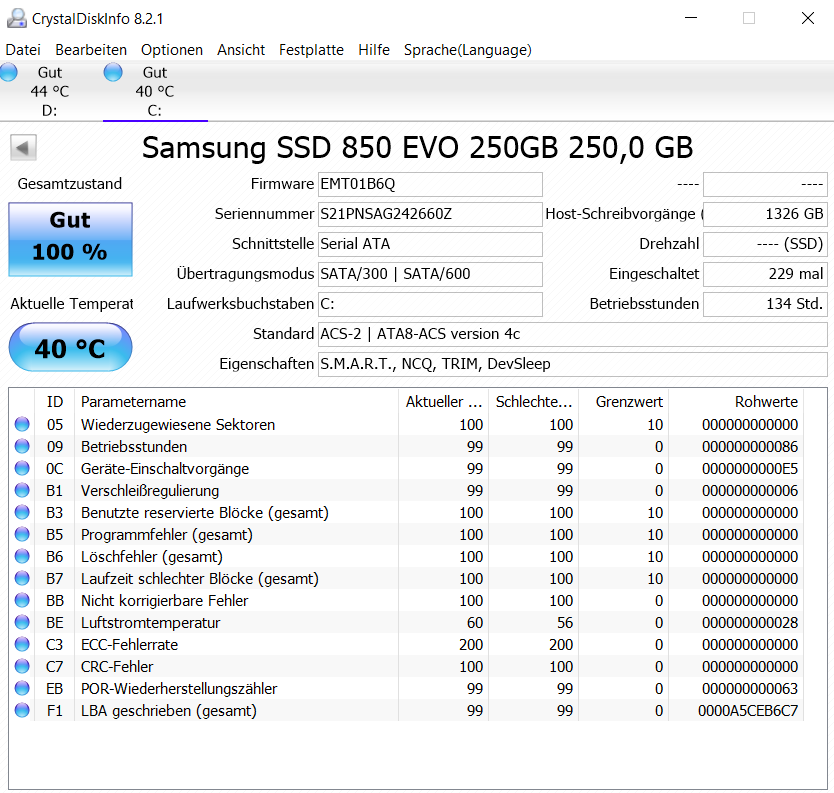

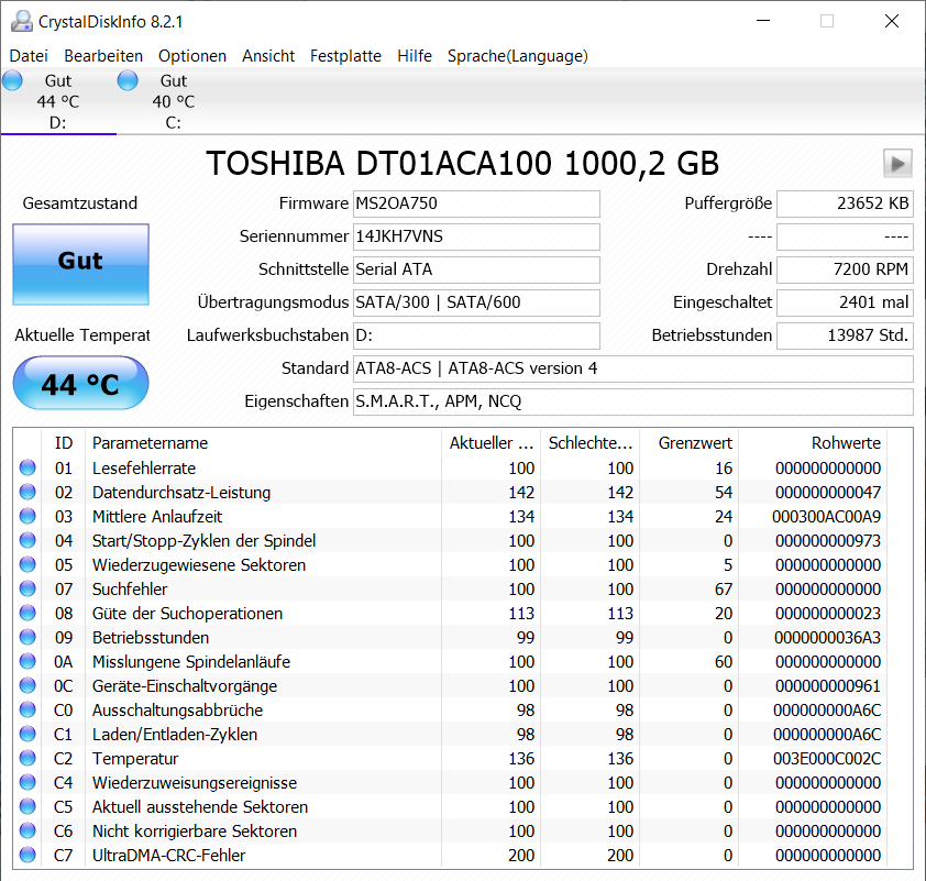

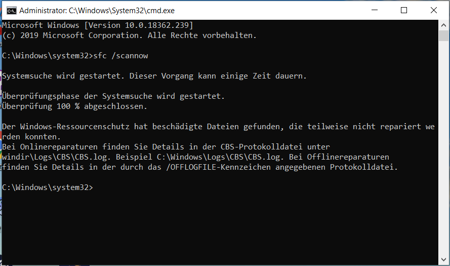

Hi,
habe folgendes Problem mal erkennt der Rechner meine SSD (Samsung 850 EVO) und manchmal nicht. Heute hat sogar der PC einen bluescreen gehabt. Ich habe einen sfc scan gemacht und crystaldiskinfo leider kenne ich mich mit diesen Sachen nicht so gut aus. Habe paar Screenshots gemacht. Bedanke mich schonmal im voraus.
SATA-Kabel tauschen (als erste unkomplizierte Maßnahme).
Die Einschaltungvorgänge liegen sehr viel höher als die Betriebsstunden.
seh ich auch so...oder probier mal einen anderen sata port aus..ist für den anfang das einfachste :)
