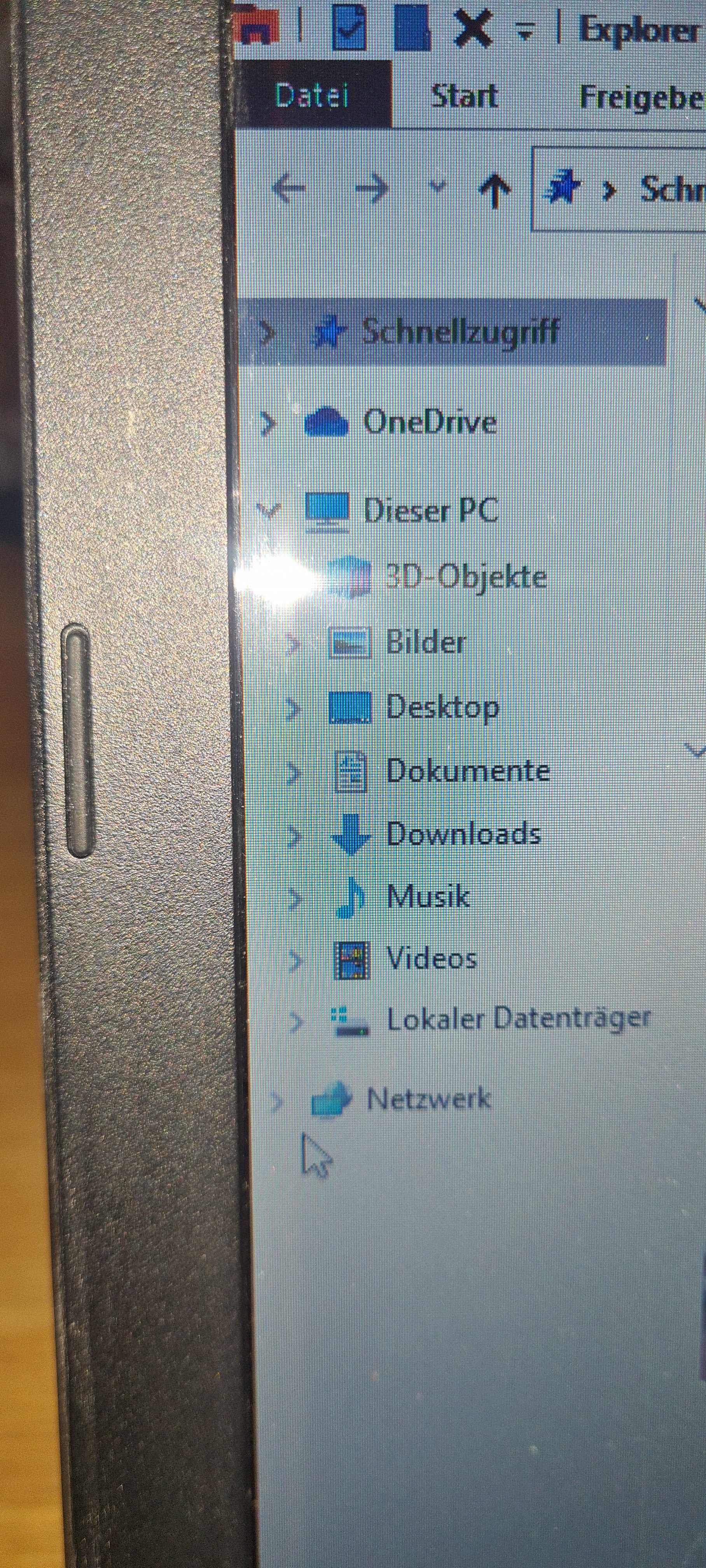

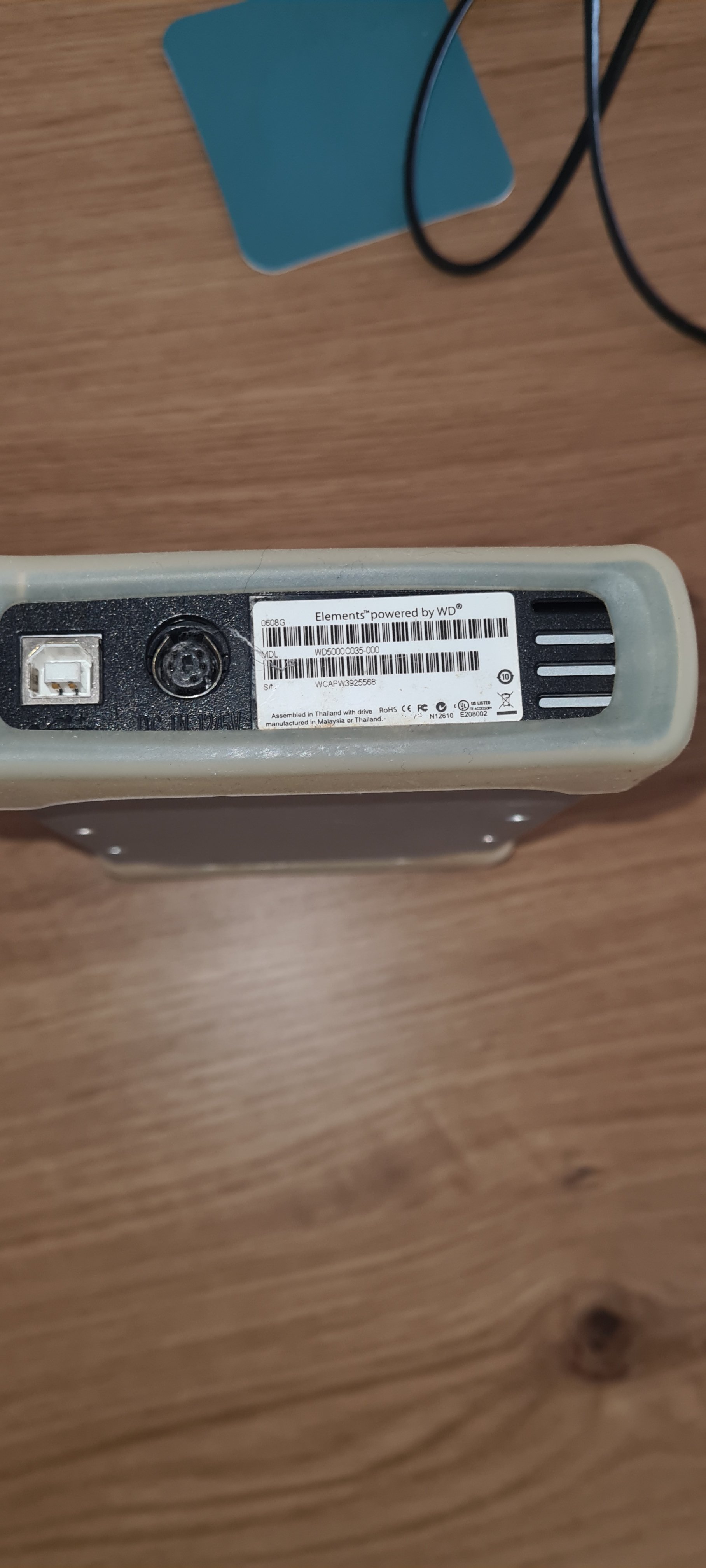

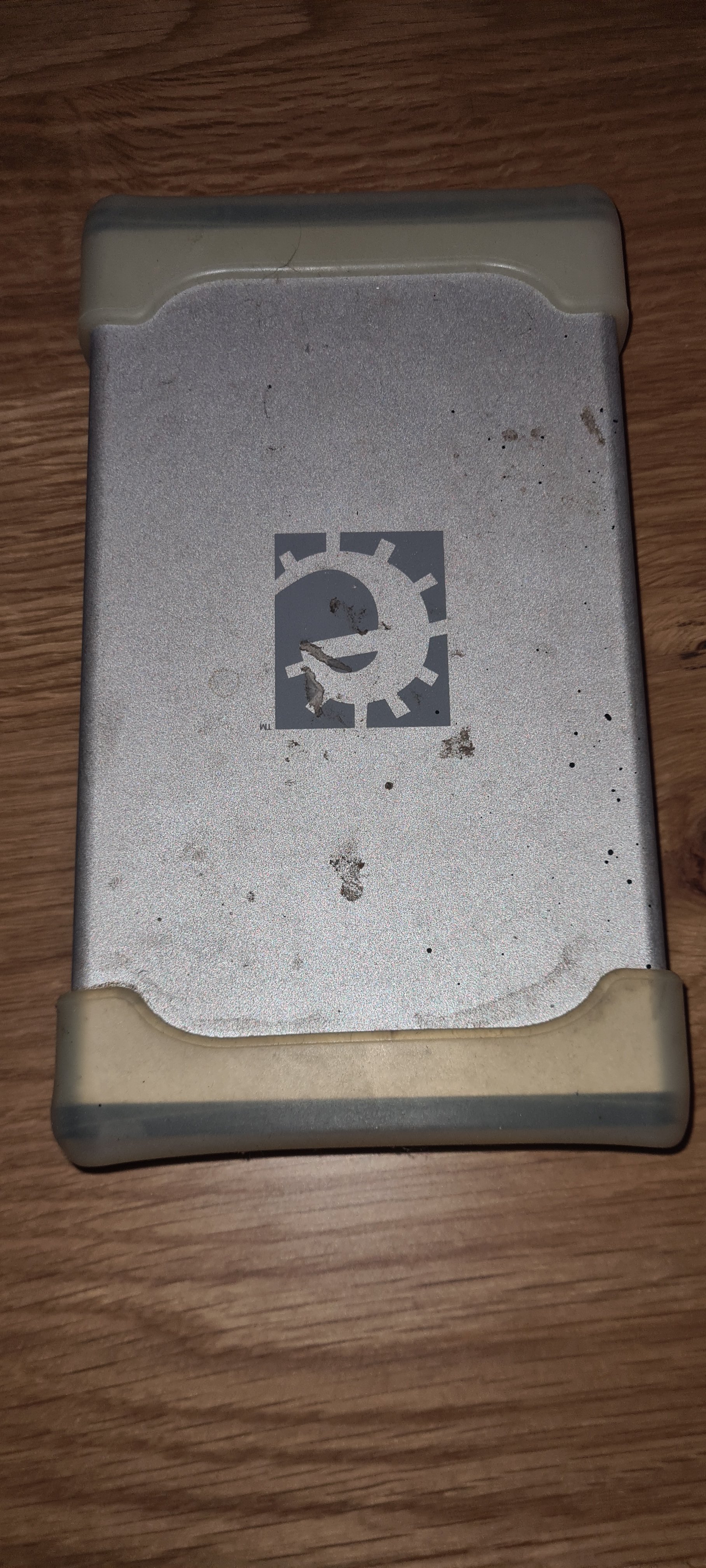

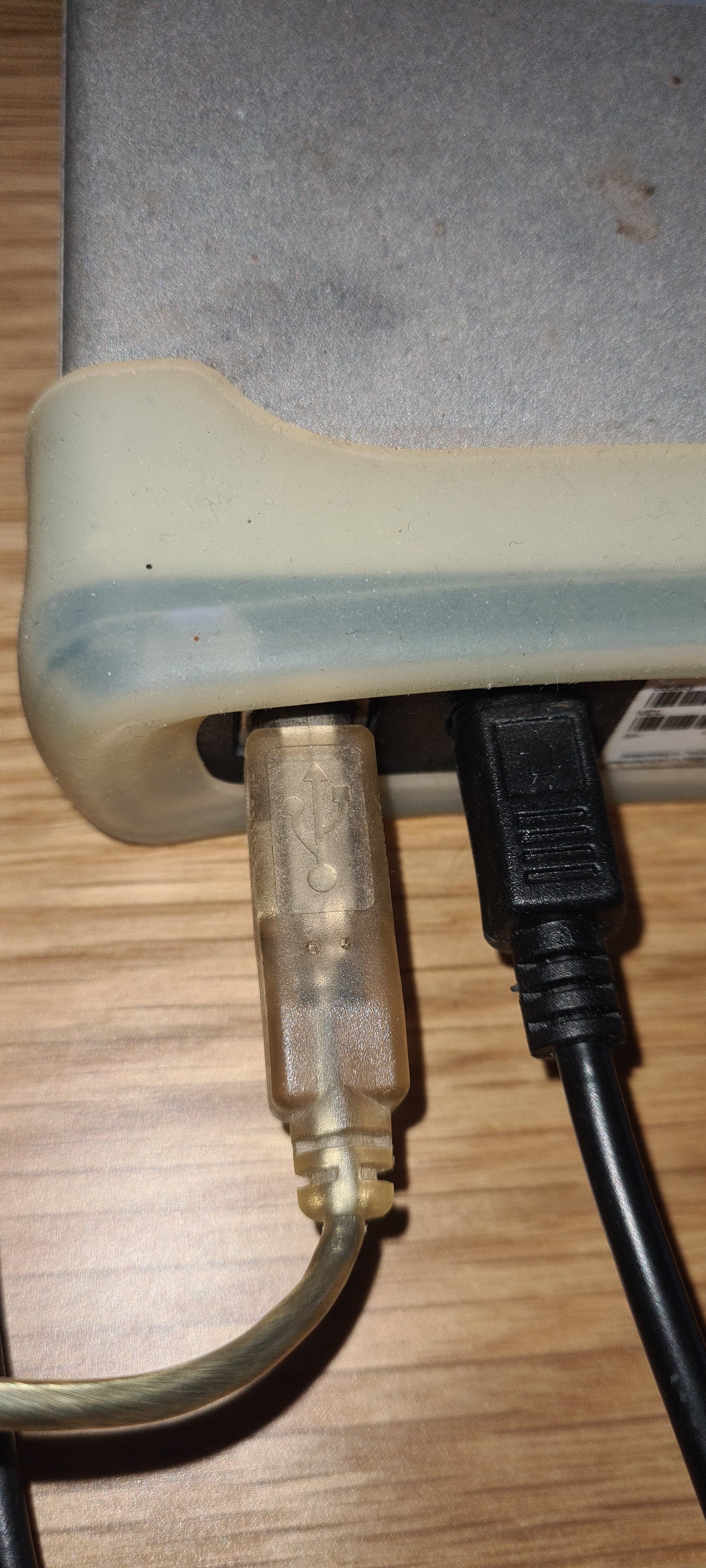

Stimmt sorry. Schicke Mal Bilder im Anhang.
Wie gesagt wenn sie am Strom ist und USB dran ist leuchtet blaue LED und ein Ton komm vom PC aber die Festplatte ist nicht auf den Desktop und die läuft auch noch an. Auf den letzten Foto sollte links unten die LED erkennbar sein. Aber leider nicht auf den PC.

Laut Typenschild ist es eine WD Elements 500GB WD5000C035-000
500GB 7200RPM USB 2.0 8MB Cache

Das Netzteil bzw. der Stromanschluss dafür ist schon relativ unüblich. Daher kann ich mir schon vorstellen, dass Dein nachgekauftes Netzteil nicht wirklich funktioniert. Die 5V/12V sind das eine, aber wieviele Ampere liefert es, und wieviel braucht das Gehäuse mit der Platte?
Wie @Incanus schrieb: Bist du sicher das richtige Netzteil zu haben?
Das sieht naemlich wie einer dieser unsaeglichen 4-poligen Stecker aus, von Netzteilen die 5 und 12 Volt liefern koennen.
Diese Stecker gibt es leider mit den verschiedensten Belegungen, so habe ich mir auch schonmal eine Platte gegrillt, weil 12 und 5 Volt vertauscht waren.
Vergleiche das alte und das neue Netzteil miteinander, wenn du dir unsicher bist mache Fotos der beiden Typenschilder und stell die hier ein.

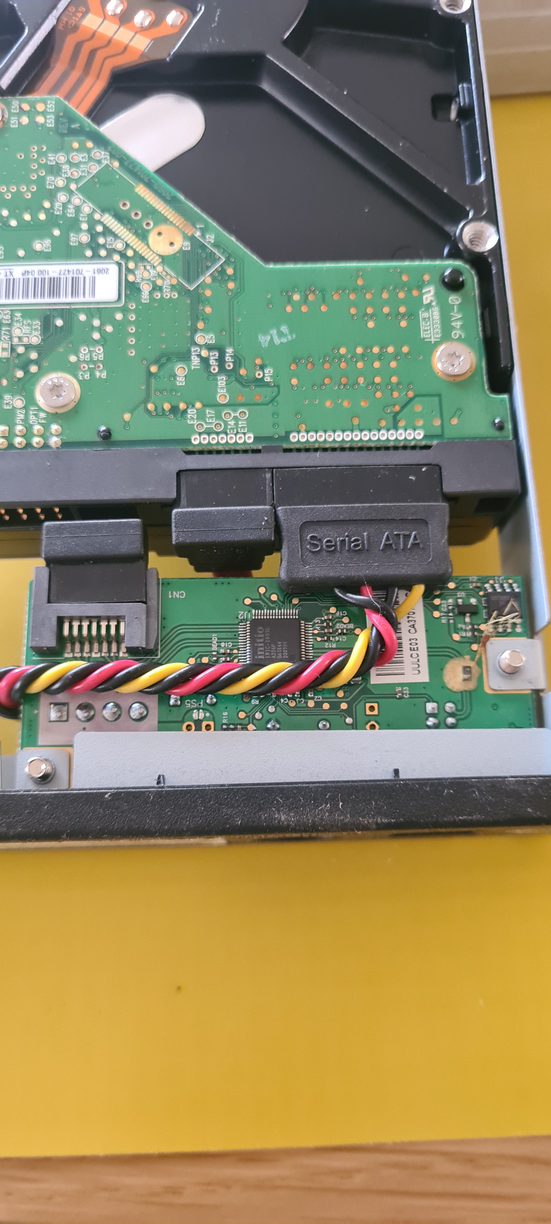

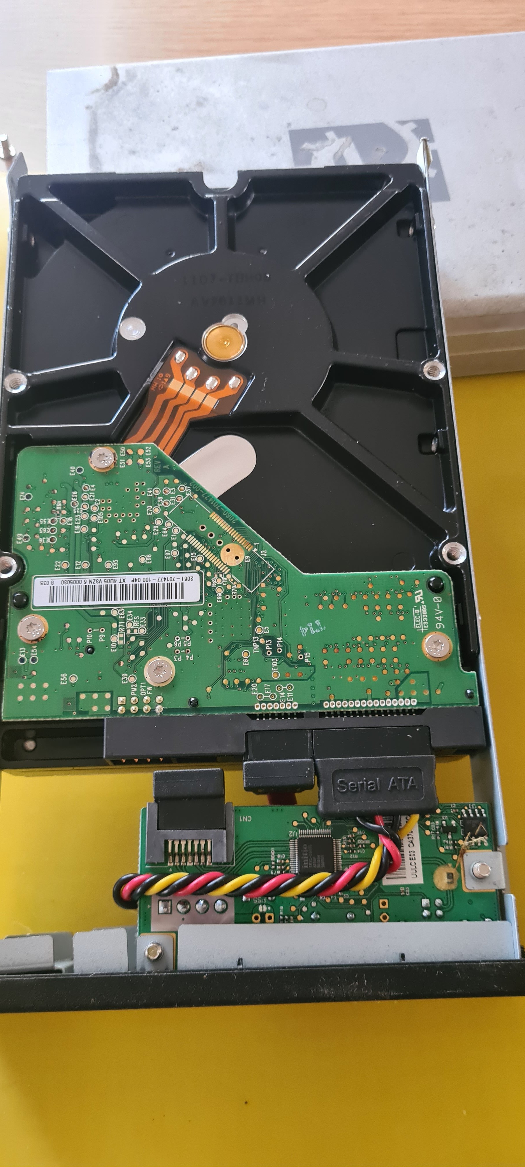

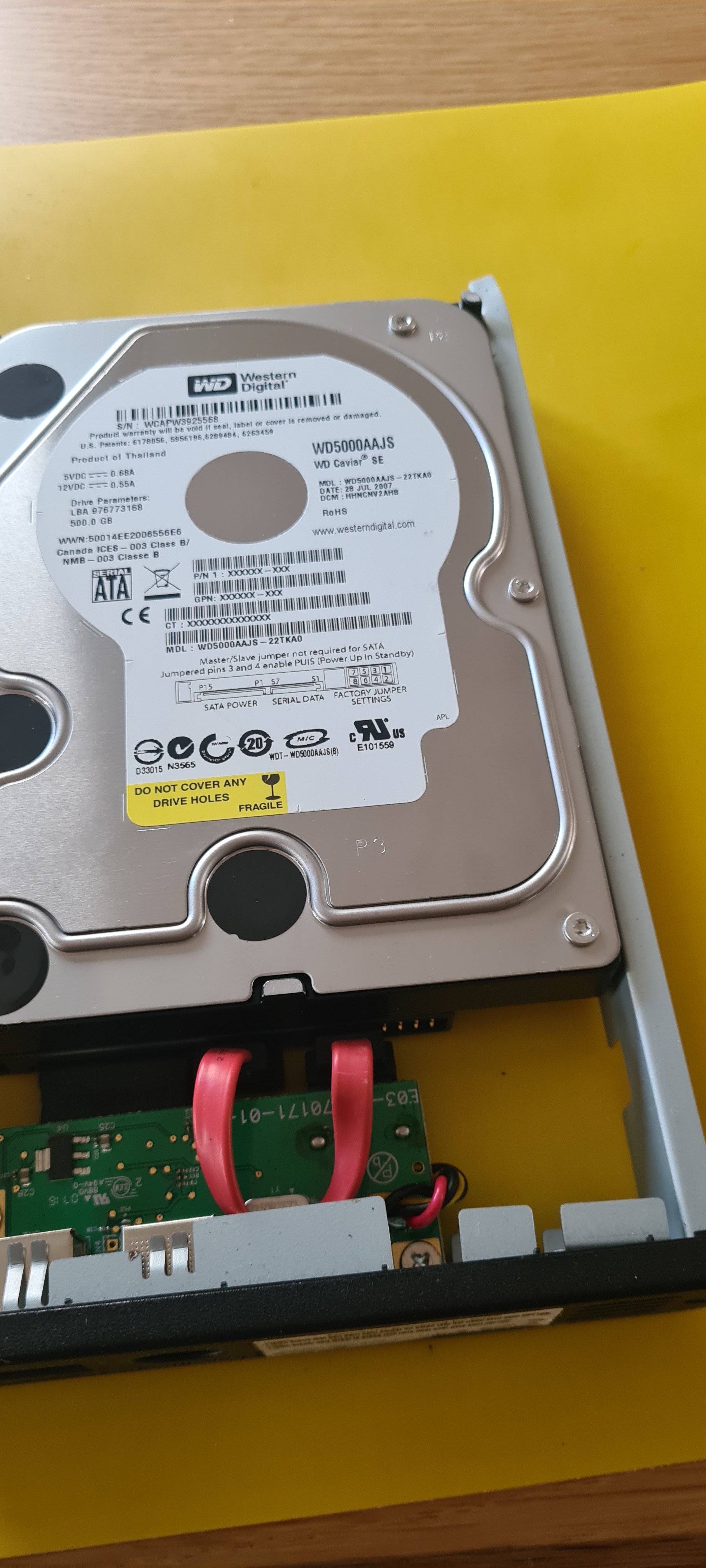

Hallo sorry das ich mich jetzt erst melde wegen der Festplatte die nicht läuft. Mir wäre am liebsten wenn ich die Festplatte mal ausbauen euch bild schicke u ihr mir dann sagt ob u was für eine Docking Station ich dafür kaufen muss um wieder auf meine Daten zu greifen zu können. Muss ich beim Ausbau auf was bestimmtes achten? Ich denke so wie mein Netzteil in der Festplatte aussieht ist die hin bzw so aus genagelt das da was kaputt ist denn der orginal Netzstecker ging nur an wenn ich das Kabel in eine bestimmte Richtung gebogen u fest gehalten habe.
Dank euch nochmal für die hilfe
Hier die Bilder der ausgebauten Platte
Noch ergänzend
Hallo so hab mir oben so eine Docking Station gekauft und Festplatte angeschlossen. Leider passiert nichts. Blaue LED ist an aber die Festplatte springt nicht an (weiß nicht ob man es so sagen kann). Und am PC popt keine neue Datei auf mit bzw Festplatte. Mhh was jetzt???
Dia hat 18 Jahre auf dem Buckel, die hat die Rente verdient. Nichts mehr zu retten!
